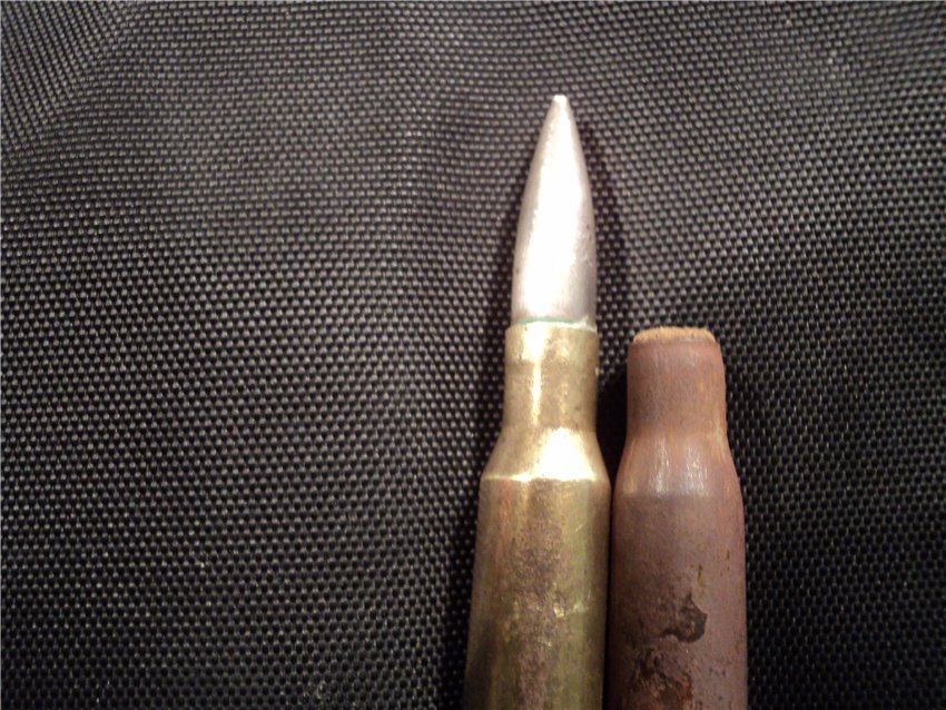

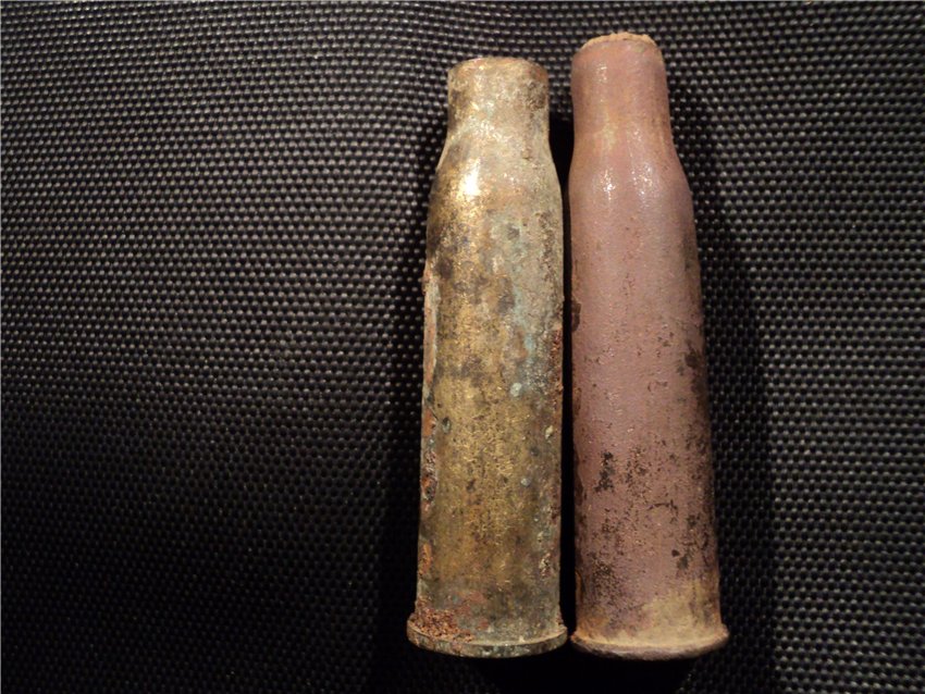

    Перебирав гільзач з останнього копу ,і звернув увагу на одну гільзу ніби чимось запечатану ,навіть не знаю що там всередині , спочатку думав мосінка 7.62 , але глянув на клейма а там 1890 рік , підкажіть від чого гільза , і чого може бути так запечатана ,для масштабу ММГ патрона мосінки

    Гильза от манлихера.

    не манліхер ,гільза манліхера менша за розміром

    Интересный образец - гильза 8х50Р Маннлихер, то ли с остатками бумаги (холостой патрон), то ли с остатками деревянной пули (учебный патрон). Немного непонятно что написаноь на 6 часов - то ли монограмма AG, то ли еще что-то.
    Вы бы не могли измерить точную длину гильзы?

    Довжина 52 мм. ,ось фотка з манліхером 8 на 50

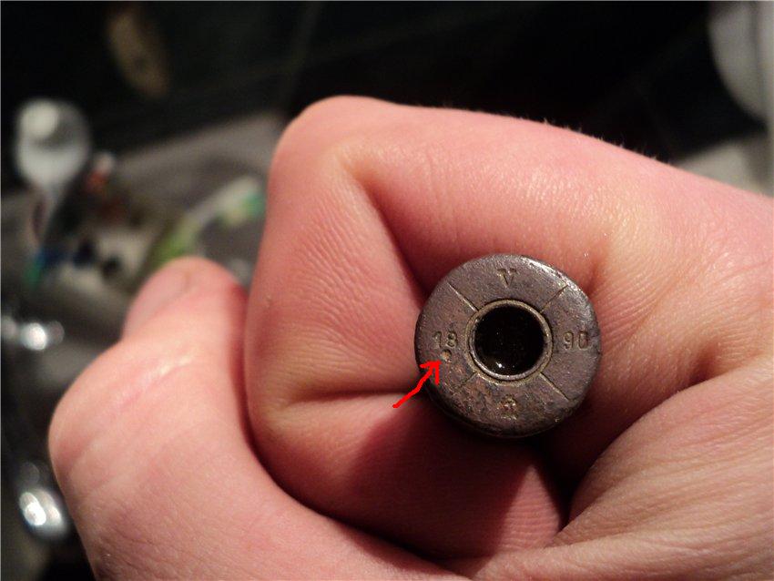

    І все ж це "Маннліхер", як би Ви цього не заперечували. :)
    Ось тільки не М.93, а ранній - М.88/90.
    Виготовлено на "АЗФ", Відень.

    А эта точка не может свидетельствовать о переоснащении?

    Може і свідчить! Одна з позначок переспорядження стріляної гільзи...

    Вообще это гильза М90, как и следует из ее маркировки и длины. 88/90 - совсем другое

    Есть два толкования этой точки для гильз 8х50Р Манлихер:
    - для гильз М.88-93 он обозначал новую гильзу, предназначенную для снаряжения холостых патронов.
    - для любых гильз австрийских патронов этот символ обозначал переснаряженный патрон с обычной пулей или холостой патрон.

    Можно ли хотя бы описать словами маркировку на 6 часов?

    І що ж це? ;)
    Та пташку там намальовано...

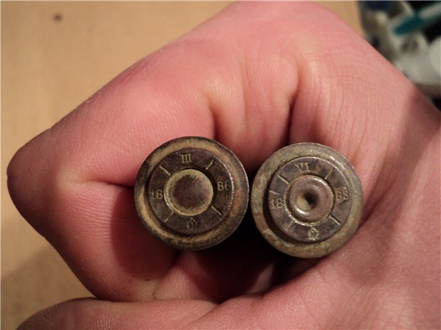

    Навіть не знаю як описати маркіровку ,вона така сама як на цих гільзах верндля

    Так бы и написалди - орел. В сочитании с годом - получаем - Artilleriezeugsfabrik, Wien-Arsenal. Спасибо за уточнение, а то я все глаза просмотрел, не мог понять

    Я так зрозумів, що це був учебний патрон з дерев"яною кулею

    Але окрім посту №9 я все ж вирішив подивитися одну австрійську книжку...
    Так ось, на сторінці 111 автор пише, що М.88/90 виготовлялися лише у 1890 році, а М.90 - протягом 1891-92р.р.
    Це - помилка Йозефа? :(
