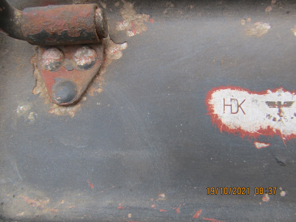

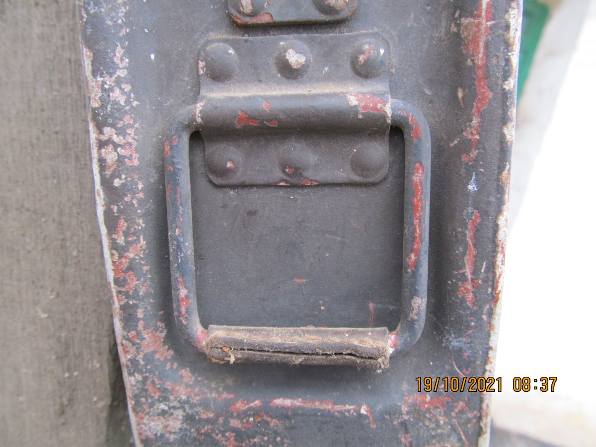

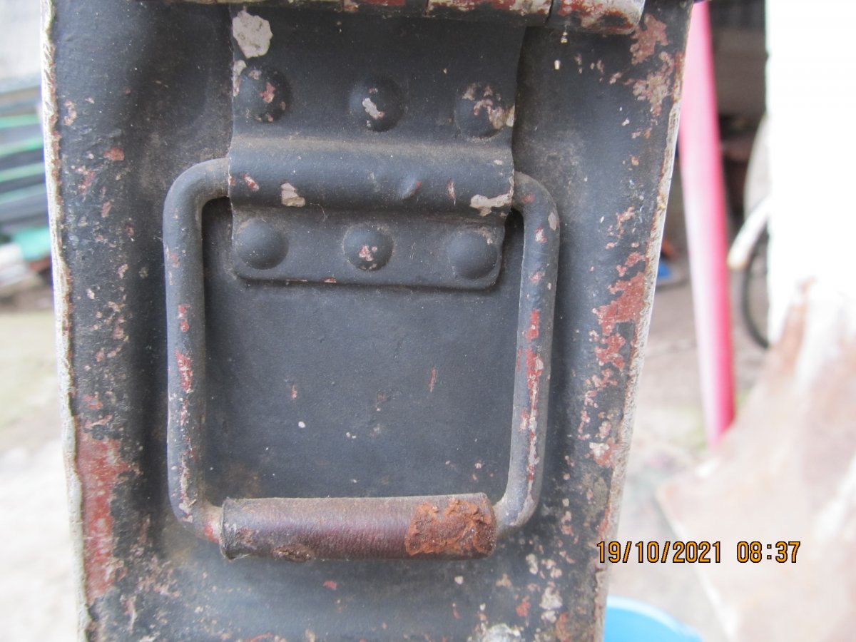

    Вітаю камрадів, підкажіть, будь-ласка - який існує сучасний аналог фарби для фарбування вермахтівських металевих ящиків, футлярів, тубусів? В банках чи в балончиках, як називається, номер і де придбати, тут на Райберті є?
    Ось така, як на фото. Коробка для стрічок МГ, не копана, хатнього зберігання, фарба зберегла свій натуральний колір. Фотав на вулиці при денному світлі.
    Дякую всім надавшим допомогу і прийнявшим участь в обговоренні:beer:

    Колись продавали загнану фарбу у балонах, вона плюс мінус попадала в гаму. Але на той час балон коштував дуже не мало грошей. Досвідчені реставратори самі калатають фарбу, бо відтінки того чи іншого кольору могли відрізнятись від заводу і партії виробу. До падіння райберту була тема по кольорах я шукав не знайшов. Ось вам приблизна розкладка

    Если нужно попасть в тон - то только колеровать и желательно самому , ибо цветоощущение у разныx людей может отличаться.

    Или пойти туда, где подбирают краску для авто, забодяжат 100%, но цена вопроса не порадует.

    Результат тоже может не порадовать - проверено опытом.

    Вариаций цвета фельдграу на самом деле
    достаточно много, этот цвет здорово “гулял” в период с 1907 по 1945 в немецкой армии. Будем откровенны - фактически разные цвета - имели одно название фельдграу (иногда можно встретить вариации - фельдграу #1, фельдграу #2 ). Вот колышек из моей коллекции - на нем , на мой взгляд, xорошо виден “ранний вермаxтовский” фельдграу - в этот цвет окрашивали многие предметы амуниции и вооружения где-то с 35го по 41-й гг.

    Дякую, камради, я так зрозумів - відтінки даної фарби "гуляли" від світлішого до темнішого, єдиного стандарту не було, мабуть візьму РАЛ 6015, то не прогадаю та трішечки чорного додати. Або до звичайної темно-сірої фарби також чорної домішати. І буде - зеєр гуд!

    Не совсем так - темно-серую мешать с черной = в итоге черная, в фельдграу - обязательно добавить зеленый компонент .....вобщем мешать и делать пробные выкрасы....пока не начнет глаз радовать:D

    не буде, 6015 ви отримаєте оливковий насичений, а "фельтграу" він же сірий польовий передбачає в собі поєднання сірого та зеленого кольорів
