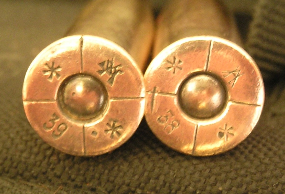

    Исключительно на правах предположения, могу предложить версию, что треугольник обозначает последнее переснаряжение в боевой патрон. После использования с боевой пулей, гильзы могли переснаряжаться только в холостые патроны.

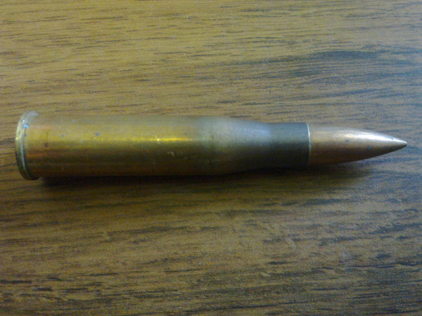

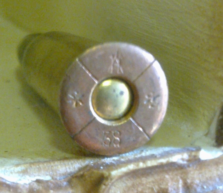

    Ще 2 патрони з тієї ж пачки. Виникло питання по АН38:
    коли знаходжу їх ,то завжди кулі в ідеалі,при тому,що кулі інших років в тій же ямці - в хлам.Цей патрон що на фото був переспоряджений кулею іншого року,бо теж повністю убита.
    То з чого виготовляли кулі 38-го року?

    В этом году часть патров снаряжали пулями в чисто томпаковой оболочке.

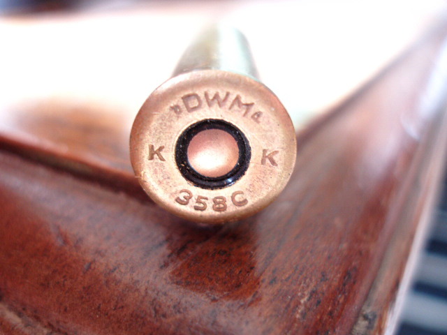

    В каталоге ДВМ код на гильзе 358 C значиться как 8 x 50 R Mannlicher M/95 (.315)
    По пуле сказать сложно - ведь это коммерция. Фото коробки есть? Может быть на этикетке будет какая-то подсказка

    Признаться, я был немного озадачен этим патром. Коммерция-коммерцией, но уж очень он "резал" глаз острой пулей. Чтобы спокойно уснуть ночью и не гадать на кофейной гуще, пришлось залезть в каталоги ДВМ и разобраться с этим вопросом.
    Ситуация получилась следующая.
    Под № 358 С в каталоге значиться гильза Oesterreich-Bulgarien M/95 Kal. 8 mm Mannlicher длиной 50,2+0,3 мм. А вот среди вариантов снаряжения оказалось много интересного.
    Первой по списку для этой гильзы идет пуля 113 - Oesterreich M/88/93 Kal. 8 mm Mannlicher, Bulgarien M/93 - традиционная тупоконечка диаметром 8,2 + 0,05 и длиной 32+/-0,2 мм. Тут все ясно и понятно.
    А вот второй пулей для этой гильзы обозначена пуля № 354 - PürschBüchse Kal. 8 mm Vollmantel (т.е. цельнооболочечная пуля кал. 8-мм к охотничьей винтовке) - остроконечная пуля с прямой задней частью диаметром 8,21-0,04 мм и длиной 27,9-0,7 мм. В спецификации этой пули указано, что она предназначена для снаряжения в гильзы №:
    514 - PürschBüchse Kal. 8 mm Behrs Industrie Gesellschaft
    514А - PürschBüchse Kal. 8 mm Behrs Waffenwerke Suhl
    561 - 8x57 JS fur Spitzgeschosse
    Третьей пулей гильзы 358С указана пуля № 354В - PürschBüchse Kal. 8 mm Teilmantel 5/6 (т.е. полуоболочечная пуля с оголением свинцового сердечника на длине 1/6 от общей длины оболочки кал. 8-мм к охотничьей винтовке) - остроконечная полуоболочка с прямой задней частью диаметром 8,21-0,04 мм и длиной 27,5-0,7 мм. В свою очередь, для этой пули, кроме указанных выше гильз 514, 514А и 561, указаны еще гильзы:
    528 - PürschBüchse Kal. 8,2-mm Mannlicher-Schönauer
    542 - Gewehr Kal. 8x60
    542А - Hülse 8x60R
    и обсуждаемая нами гильза 358С
    Таким образом, мы можем с большой долей вероятности утверждать, что представленный на фото патр, действительно изготовлен фирмой ДВМ и снаряжен фирменной пулей № 354 - PürschBüchse Kal. 8 mm Vollmantel. Остальное покажет "вскрытие" инерционным молотком.

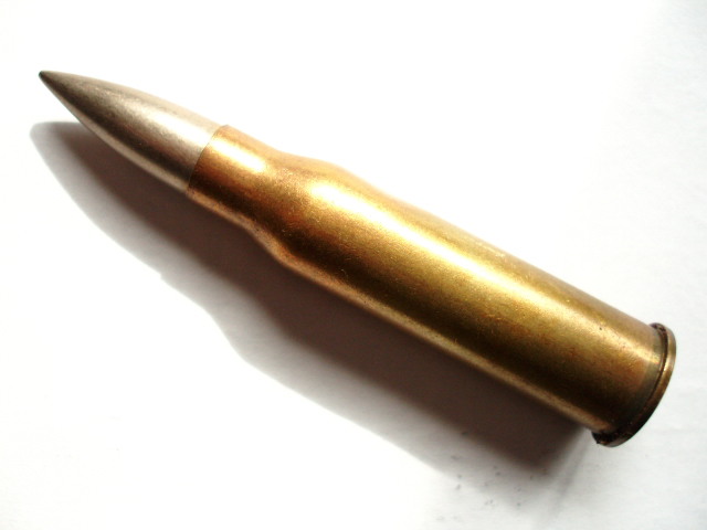

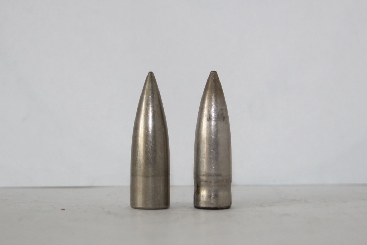

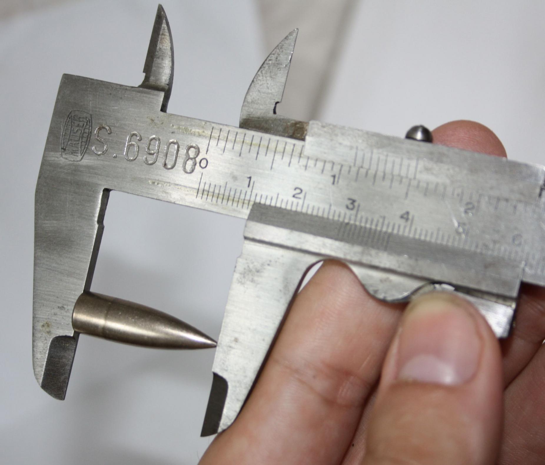

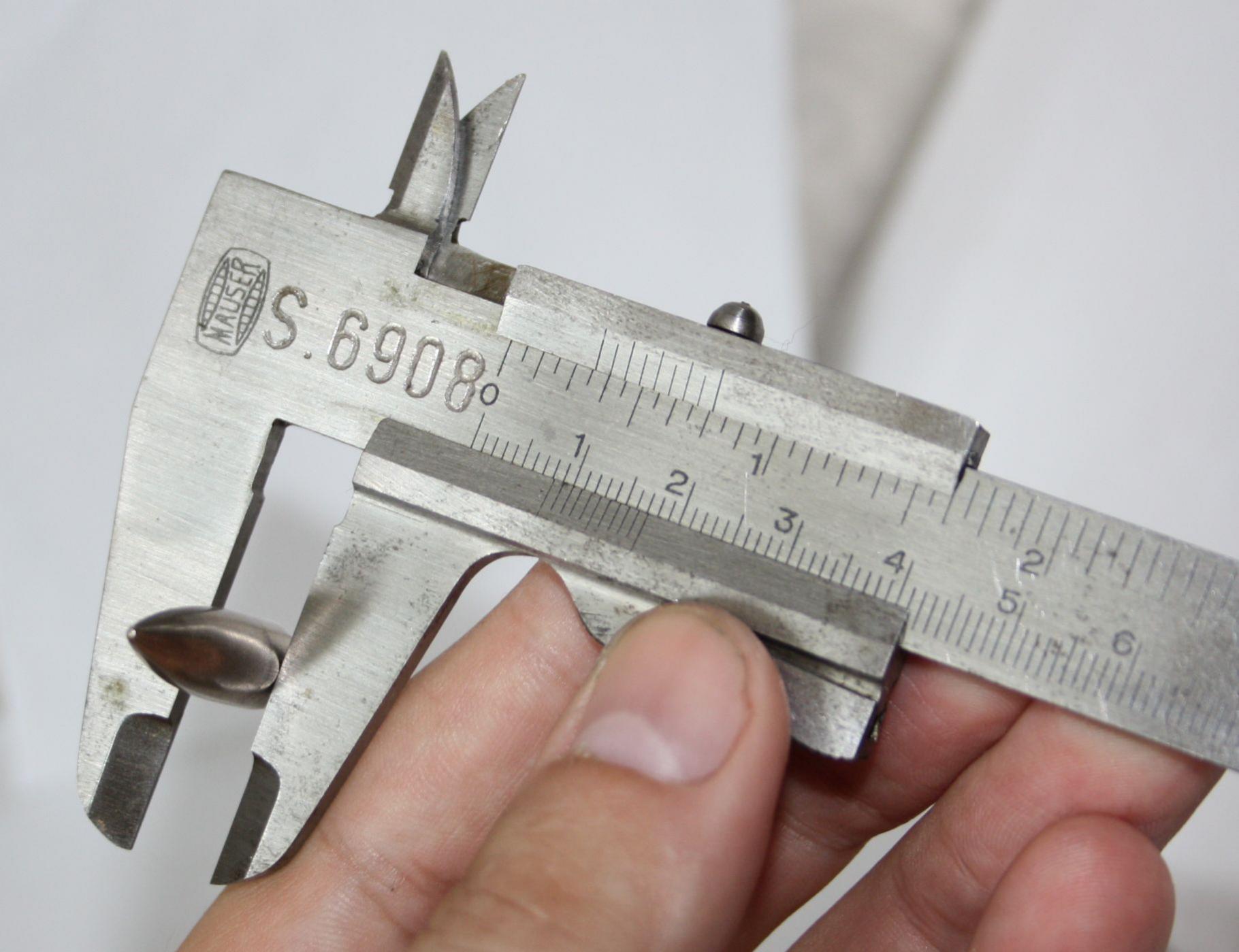

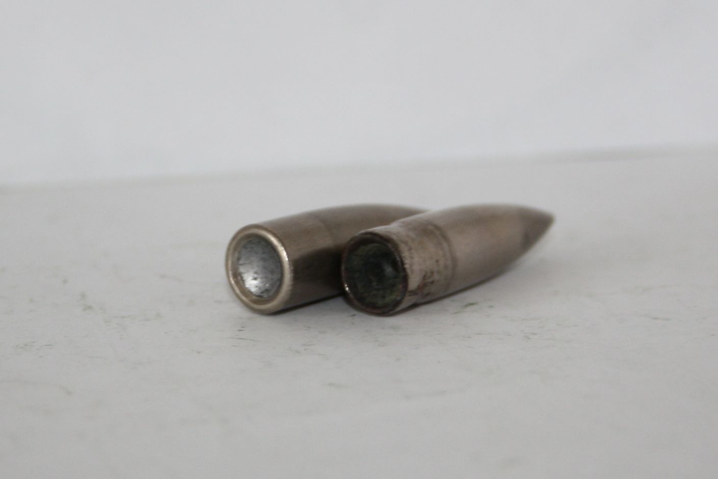

    Итак, как и обещал, выкладываю фото пули. На первом и втором снимках пуля по сравнению с пулей от Моси (справа). На третьем и четвертом снимках ее размеры, длина 27,7 мм, диаметр 8,2 мм.

    Размерное совпадение с указанной мной пулей № 354 не идеальное, но очень близкое. Думаю, мы успешно "разгадали" эту загадку:)
  17. 2m-outrage
    2m-outrage Oberstleutnant
    3.113
    Ravenholm, Zombiland
    Почему не идеально? Размеры в допуске, форма совпадает. По-моему все точно
  18. treshkin
    treshkin Moderator
    429
    64
    803
    4.281
    Київ, Україна
    В "руководящих документах":) сказано, что пуля № 354 - PürschBüchse Kal. 8 mm Vollmantel (цельнооболочечная пуля кал. 8-мм к охотничьей винтовке) - остроконечная пуля с прямой задней частью диаметром 8,21-0,04 мм и длиной 27,9-0,7 мм.
    Это я что-то притупил в конце жаркого дня. Конечно, полностью подходит под фирменные данные и по размерам и по внешнему виду:beer:

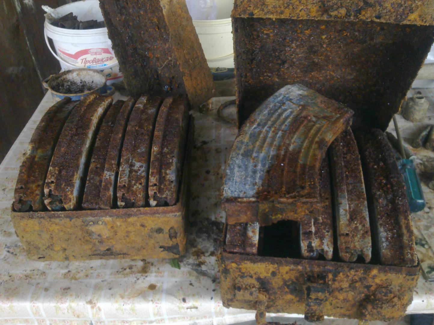

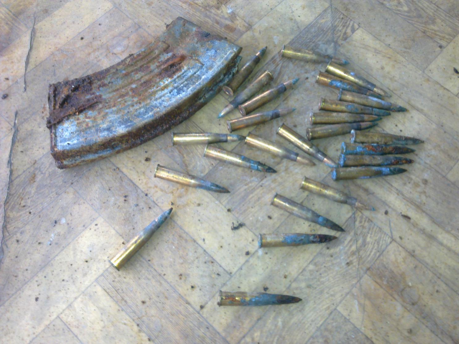

    Так,чисто похвалитися.Знахідкою свого товариша.Притягнув він сьогодні з лісу,де угорці стояли,але бою не було.Відмінні ММГ будуть,і роки є нечасті:АН4 і АН33.
