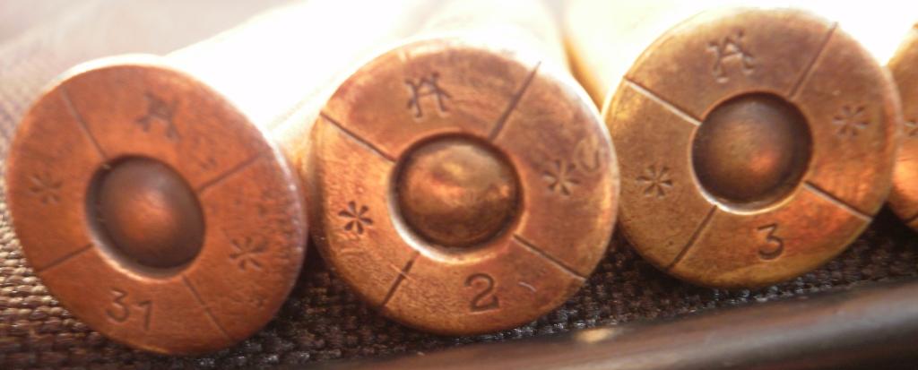

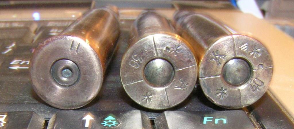

    Ще питання:
    патрони з логотипом АН і однією цифрою,там де рік.Хто виробник?
    На перший погляд Чепельський Арсенал,але є такі ж з двома цифрами,що означають рік.
    На Муні з однією цифрою пише що Чепель.
    А на якомусь форумі зустрічав,що з однією цифрою випускались в Австрії для Чепельського Арсеналу.
    Одним словом - хзo_O
    Специ,внесіть ясність,пліз.

    Одна цифра года выпуска (кроме 31, конечно) - выпуск Австрии для Венгрии.

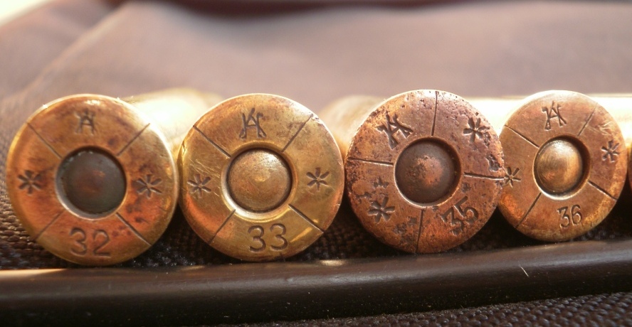

    На тризні,здається,читав,що в 31-му випускались в Австрії,а з 32-го почав випуск Чепельський Арсенал,для того ,щоб не путати,австрійські почали маркуватись однією цифрою.
    Виходить,що 31-й теж австрійський,та й логотип у нього такий,як у одноцифрових.
    Але чому австрійські йшли з Чепельським логотипом?

    Да, Венгры начали производство 8х56Р с 1932 г.
    Австрия делала патры с венгерским логотипом, чтобы скрыть поставки боеприпасов в Венгрию.

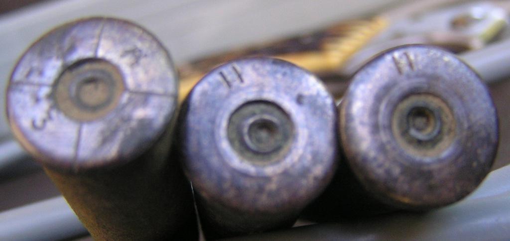

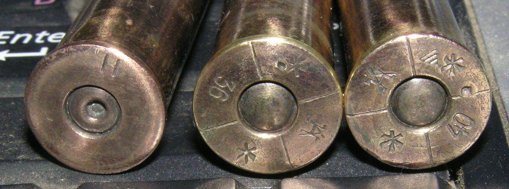

    Вчора натрапили на розсип гільз 8х56.Серед стандартних чепельських і веспремських попалось кілька таких.
    Нічого подібного раніше не знаходив,на буржуйських сайтах їх теж немає.
    Які будуть думки?
    Особлива надія на камрада Трьошкіна з його камрадом Метцем:)

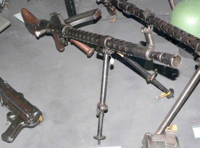

    Между прочим - характерный отстрел венгерского пулемета 31М (Solothurn S2-100) 8 Х56R.
    Смотрите форму накола... ;)

    Причому я бачу там не тільки "чепельські і веспремські ", а й австрійські - "Staatsfabrik Hirtenberg"...
    А ось ці невідомі із маркуванням ІІ - хз, цікаво.

    Так,там солотурнівський настріл.Часто в кулеметному і в рожках знаходжу "різнобій".
    Крім характерного наколу "Солотурн" ще й дульце трохи заминає;)
    Між гільзами знайшлась повна пачка,звичайно їх залишаю,а цю взяв,подивитись ,чи є з такими ж клеймами.
    Тільки що витягнув,а там різнобій з різними варіантами переснаряги,точки,трикутники,проелектролічу,почищу і виставлю.
    Так,є австрійці з "3" і "6",підозріваю ,що й ці невідомі зроблені в Хіртенбергу,між двома вертикальними лініями ледь проглядається сполучення,тобто буква "Н" виходить.Сьогодні почищу і виставлю якісне фото.
    Але парадокс що ніде взагалі не зустрічав інфо по таких,хоча про патрон 8х56 немало цікавився.

    У Мётца на фото указан аналогичный патрон M.30 S c тяжёлой пулей в стальной плакированной томпаком оболочке.
    Правда донное клеймо у него не показано и сложно определить 100% аутентичность с представленным топикстартером.
    Да, действительно, сделаны в Хиртенберге для венгров...

    Якщо таке клеймо не вказане в Метца,то звідки висновок про важку кулю?

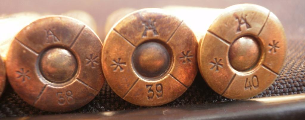

    Ще:в 24-му пості камрад Жилкін переклав текст з угорського сайту,де вказується,що з трикутником ішли на холості й учбові.
    На фото АН40 з трикутником і точкою,бойовий.
    Що скажуть специ?

    Думаю, что маркировка в виде буквы Н принадлежит австрийцам. Метц указывает, что такая маркировка существовала, но не описывает когда и для чего. Думаю, это ранние выпуски 8х56Р. Венгры тоже наносили маркировку Н на донца гильз, но только на экспериментальных стальных гильзах с покрытием. И стиль венгерских Н сильно отличался от буквы на фото.
    Мое мнение, что это австрийские "предкрупносерийные" выпуски 8х56Р с обычной пулей. Потому и донце без разделительных линий и даты производства, и буква Н нанесена несколько небрежно.

    пару раз попадались гильзы и патроны (АН )с треугольником, но без точки, с остатками зеленого лака на капсуле.. пули были трасера..
