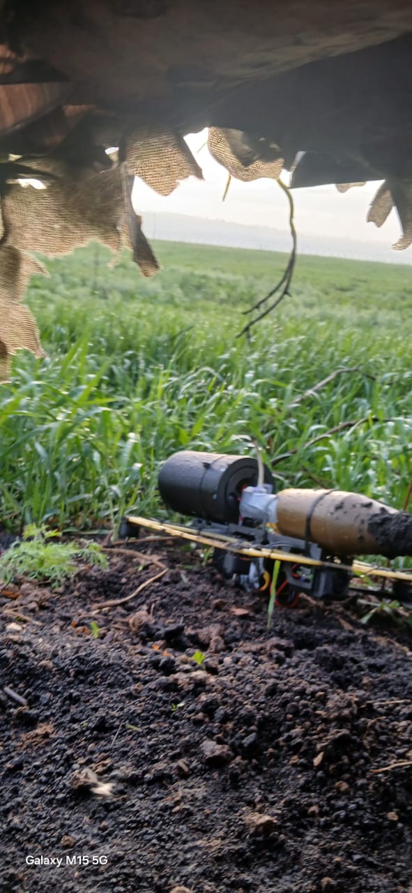

    Вітаю шановний колектив! Впало отаке хлопцям на СП, таке питання, що там може бути намудровано, і що з ним робити? Лежить вже пару тижнів. Одні радять різати дроти, інші розстріляти. Досвіду з таким немає, тому цікава будь яка думка.

    Підарський оптоволоконний з чимось на зразок ПГ-7Л.
    Якщо можна - шашку тротила поближче (навіть 75 грам вистачить) до ПГ-7, і рвіть.
    Якщо може пошкодити бліндаж - обережно підійдіть без екектроніки - телефона і радіо, трохи далі забийте колик, і смикніть мотузкою, щоб відтягнути його подалі від бліндажа. Далі можете підривати.
    Якщо нема чим рвати - забийте колика, біля нього вкопайте яму півметрову, так само тягнете мотузкою в яму, після чого можете його в ній рвонути хоч би і гранатою.
    Намудровано там як мінімум ЕДП через плату ініціації, як максимум - якийсь додатковий датчик, хоч воно й супер рідко зустрічається. Руками раджу не лізти, якщо не маєте досвідчених саперів. Якщо є сапери які крутять заряди на БПЛА - наберіть їх, вони заберуть.

    Если лежит пару недель- безопасен.Резать надо шнурки на сброс,GPS,аккум.Потом морковку снять и выкинуть,птичку отдайте пилотам в РУБПАк,они отправят с подарком обратно.

    Джерела живлення на платах типу «джонік» можуть працювати близько +- 30 діб, бережіть себе і ОС, ІМХО знищуйте дистанційно.

    На деяких були закріпленні батарейки, крони, як окреме джерело живлення, додаткових плат не було, там взагалі з проводами намучено було х. поми шо різали все підряд нероздивляючись:confused: були й вимикачі і концевики, і навіть прищіпка з контактами. П.С. хіба б поліз хто в здоровому глузді, до того страхіття, але що зробиш, ми в арміі(

    Недавно попадався підарський відосік, на якому фахуївці з інженерки маскували частину МЛ з «корисною» начинкою під вигляд батареї і примотували до дрона.

    А справжня батарея де була? Має ж дрон якось летіти?
    Всі ці теми з пастками вже не один раз розглядали, якщо ваш дрон має штатно спрацювати - сенсу пхати в нього якусь наворочену пастку немає. Максимум - якийсь замикач на витягання детонатора, та й того багато, бо є шанс що ваші дроністи самі підірвуться, поки будуть його запускати.
    Дійсно хорошу пастку на дрон можна ставити або якщо виходите з позиції, і 100% шанс того що його якась істота візьме руцями, або запускати і спеціально саджати біля підарських позицій, щоб вони вийшли його помацати. Звісно, не факт що не розстріляють і не підірвуть дистанційно.
    З того випливає простий факт - пасток на кожному ФПВ чи мавіку не буде. Та й ту ж МЛ-7 ще треба знайти, вони на дорозі не валяються. Треба мати на увазі таку можливість, але не будувати навколо неї свій світогляд.
    Ідентично до пасток на ТМ-62, пастки, звісно, були, але на скількох % мін? Отож-то.

    Свій світогляд не варто будувати на телепередачах, які розказують що всі орки не розумніші ніж шимпанзе.
    Недооцінюючи ворога можна заплатити дуже страшну ціну.
    У них інженерка і спеціалісти на дві голови вище ніж у нас.
    Тому ще раз повторюсь, Дистанційне Знищення.
