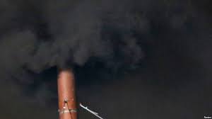

    Вибачаюсь,але там білий дим кошерний,чі правильний.А у нас..головне тяга,ну щоб горіло,як в 16. А то тліє і воня.А мото-сажотруска,у нас практикують.Брудна,але ефективна,штука. Головне,з вітром уточнити.
