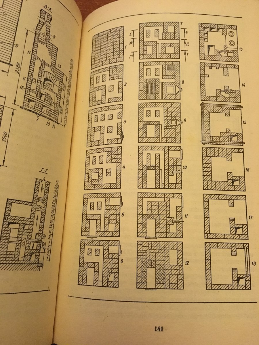

    Карбуратор не впарил, может это впарю))) лет двадцать точно валяется, место для денег занимает)))
    9931F7B6-CE42-47DA-AF88-3F09A5D98219.jpeg 16A44273-EB37-49C3-B65D-D2CF6E4F98C4.jpeg

    Дружище спасибо большое, да где-то есть этой литературы , у самого после бати осталось..
    Достала конкретно эта кафельная, и не факт что он изменения не внёс, тот "мастер".вот она по ходу только с меньшим количеством колодцев, и низ заполнен, дым не падает вниз.
