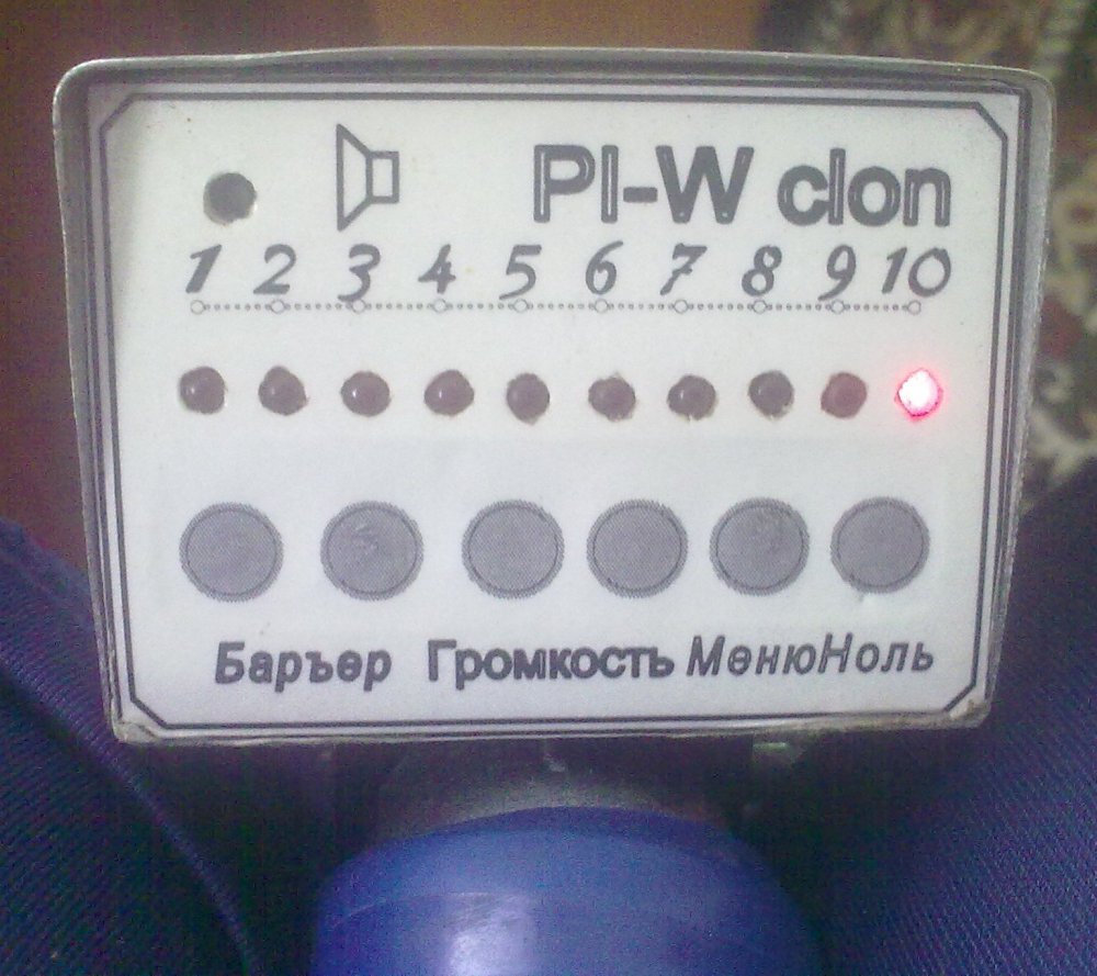

    Приветствую товарищи!Есть вопрос к владельцам данного агрегата и к тем, кто шарит в электронике.

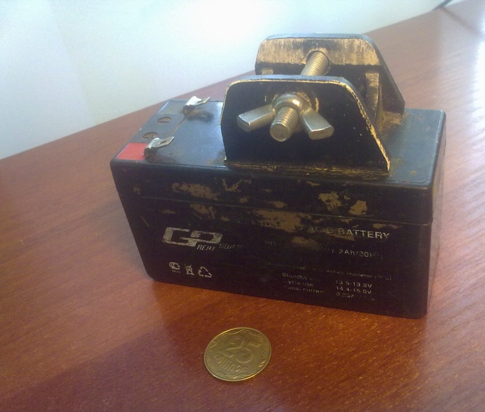

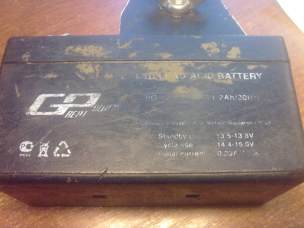

    Какой нужно выставлять уровень кислотность аккумулятора на датчике?Всего есть 9 сигментов.И сколько, примерно, часов нужно заряжать аккумулятор данного типа (см. фото).

    чиво-чиво??? какой кислотности?

    Если вы о уровне напряжения отключения, то не суть важно.
    Ниже 8 Вольт(насколько я помню) прибор работать не будет. Так что смело можно ставить минимум светодиодов.
    (насколько я помню: каждый светик-это +0.5 В к 8) -не точно.
    Такой АКБ стоит заряжать током до 120 мА 10 -12 часов

    Да, я это имел ввиду.Зачем вообще этот "уровень напряжения отключениям"?как он влияет на роботу прибора?
    Вы, наверное, хотели написать максимум светодиодов, от 1 и до 10.Если учитывать ваше сообщения

    1. Этот уровень для того, чтобы не вогнать АКБ в тот минимум напряжения, который плохо на нем скажется. Для разных АКБ существует уровень напряжения, ниже которого не рекомендуется опускаться.
    2. Нет. Минимальный уровень -это 8Вольт(условно). Каждый светодиод это+0.5
    то есть 8--8.5--9--9.5--10--10.5--11--11.5--12..Да! в этом режиме: максимум горит 8 светиков. специально достал прибор-проверил.))
    То есть: например при полной шкале(8), прибор отключится, если напряжение будет меньше 12 в
    Где-то так

    Magoll правильно сказал, один светодиод это +0,5в,но Clone W в отличии от AVR не отключается, а просто подает сигнал о разряде АКБ, свинцовые нельзя разряжать ниже 10,5в, так как для него это почти смерть ( большая потеря емкости).
    Ток заряда должен быть на начальной стадии 120 ма, можно собрать ЗУ например вот типа такого http://www.md4u.ru/viewtopic.php?f=17&t=1993 и все будет автоматом.
