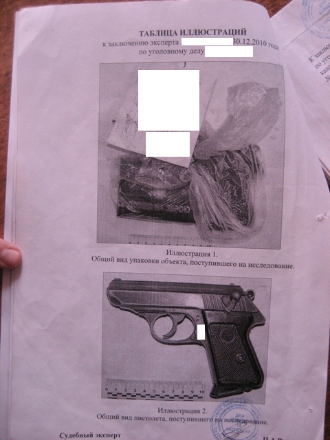

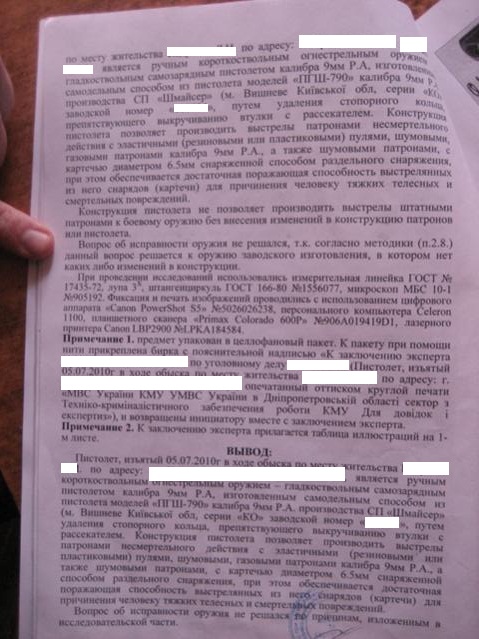

    Тема создана повторно по причине пропажи первичной из за технических проблем на форуме

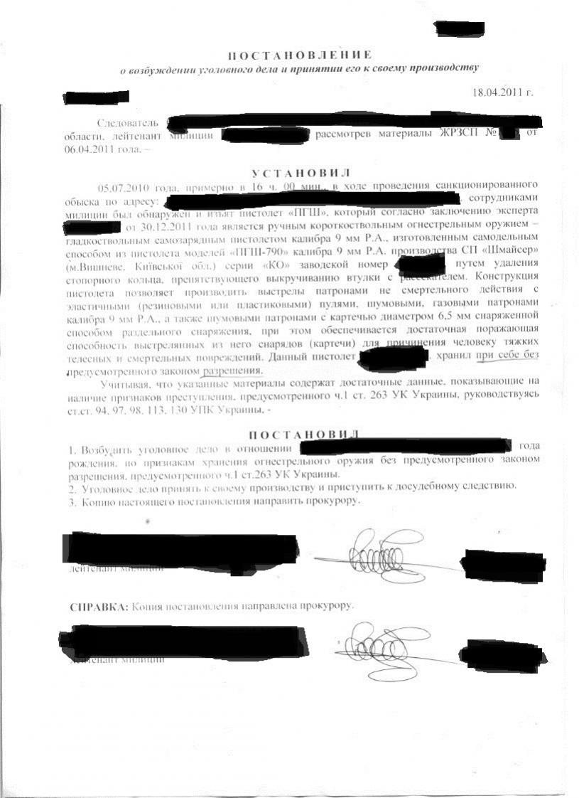

    Суть изложена в приложенном постановлении:
    то чего нет в постановлении и иные обстоятельства дела - при начале обыска было предложено выдать оружие, боеприпасы и т.д., было сообщено что в сейфе есть газовый пистолет пгш 790 (приобретен официально в 1999 году, имеется разрешение, 1999 год год изготовления пистолета); при описании пистолета в протоколе обыска, понятым было показано наличие в стволе пистолета рассекателя и втулки; обыск проводился 05.07.2010г., далее 18.04.2011 возбуждается уголовное дело по ч.1 ст. 263 УК Украины
    (Статья 263. Незаконное обращение с оружием, боевыми припасами или взрывными веществами
    1. Ношение, хранение, приобретение, изготовление, ремонт, передача или сбыт огнестрельного оружия (кроме гладкоствольной охотничьей), боевых припасов, взрывных веществ или взрывных устройств без предусмотренного законом разрешения -
    наказываются лишением свободы на срок от двух до пяти лет.)

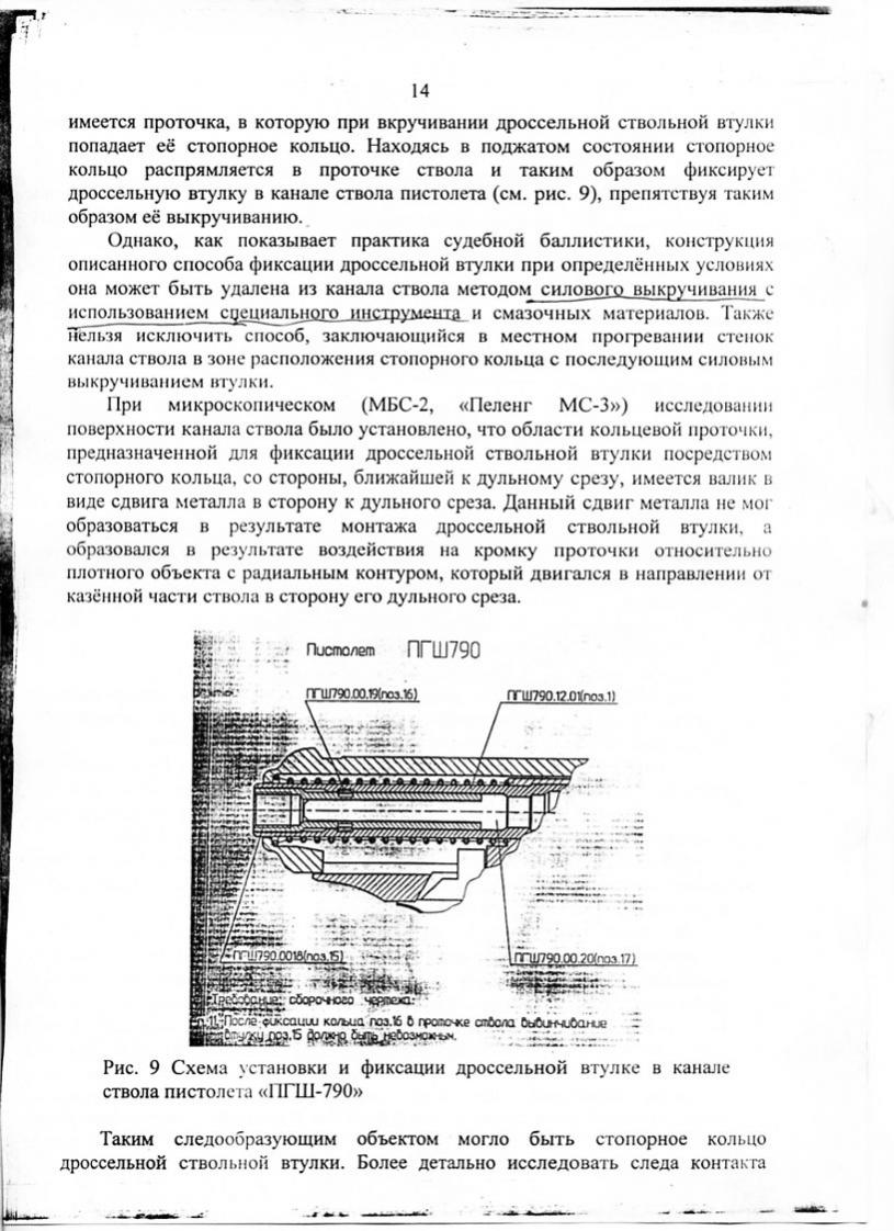

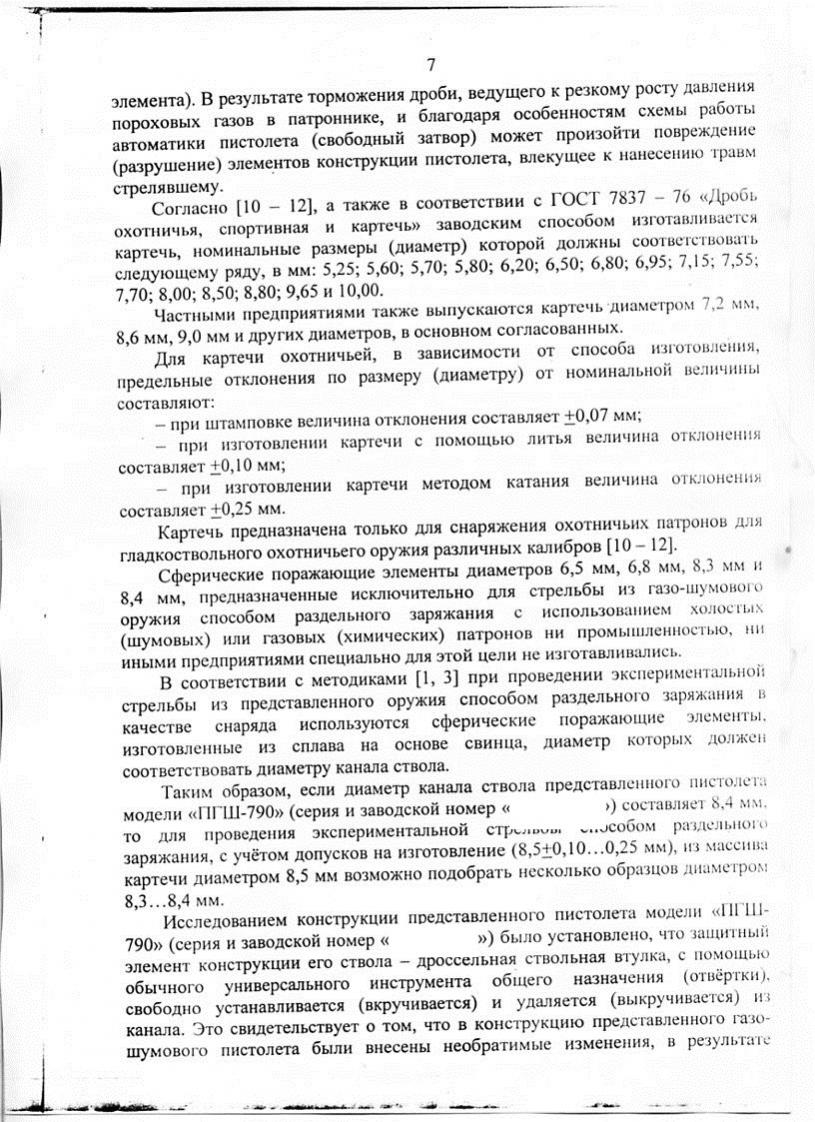

    далее 30.12.2010г. делается экспертное исследование согласно которого - является ручным короткоствольным огнестрельным оружием - гладкоствольным самозардным пистолетом калибра 9 мм P.A., изготовленный самодельным способом из пистолета моделей <ПГШ -790 < калибра 9 мм P.A. производства СП <Шмайсер < серии <КО>, заводсткой номер 0----------- путем удаления стопорного кольца, препятствующего выкручиванию втулки с рассекателем. Конструкция позволяет призводить выстрелы патронами не смертельного действия с эластичными ( резиновими или пластиковыми ) пулями, шумовими, газовими патронами кали бра 9 мм P.A. , а так же шумовими патронами с картечно диаметром 6.5 мм снаряженной способом раздельного снаряжения , при этом обеспечнваетсяч достаточная поражающая способность выстреляных с него снарядов ( картечи ) дня причинения человеку тяжких телесных и смертельних повреждений.
    Также в экспертном исследовании указано, что втулка с рассекателем может быть выкручена без использования специального инструмента, также указано, что отстрел проводился без втулки и рассекателя (!!! лично мне было бы интересно на это посмотреть).
    Фактически "обвинение" построено на отсутствии стопорного кольца, при этом при личном общении как с представителем разрешительной системы так и с другими владельцами ПГШ 790 - никакого стопорного кольца никогда в пгш 790 не было.
    При личном обращении к руководству "Шмайсера" (г.Вишневое, ул.Ломоносова,1), нам сообщили - что стопорная шайба должна быть (дополнительно интересовались, ишла ли чоковая втулка в комплекте с пгш -790, так на заводе о такой втулке вобще не слышали - а эта втулка была в комплекте каждого пгш (втулка для отстрела патронов с резиновой пулей)).
    Как быть в данной ситуации?
    (постановление следователя обжаловали - отказ, апеляция - отказ)
    Дополнительно, прошу данную ситуацию прокоментировать лицам, имеющим отношение проведению экспертиз оружия, можно в личку.
    Всем откликнувшимся, Заранее спасибо!

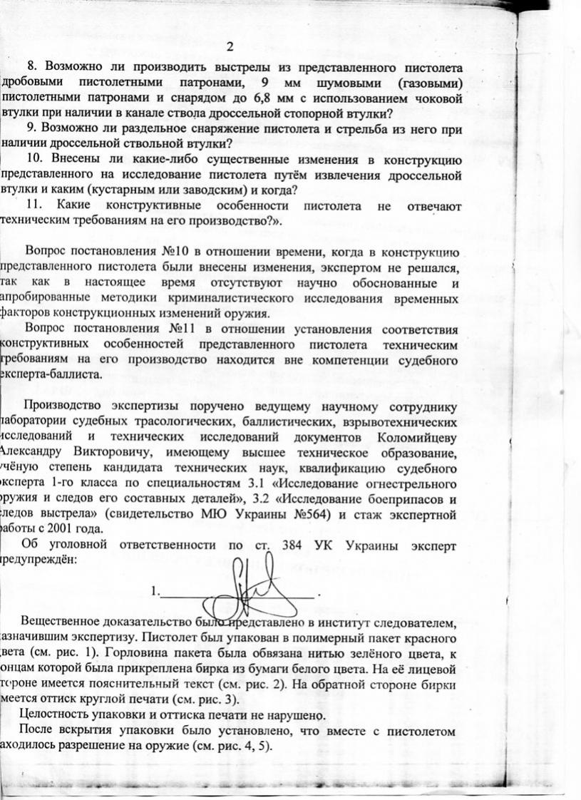

    Дополнительно добавляю фото самой экспертизы.
    Данноя ситуация связана с одним из форумчан.

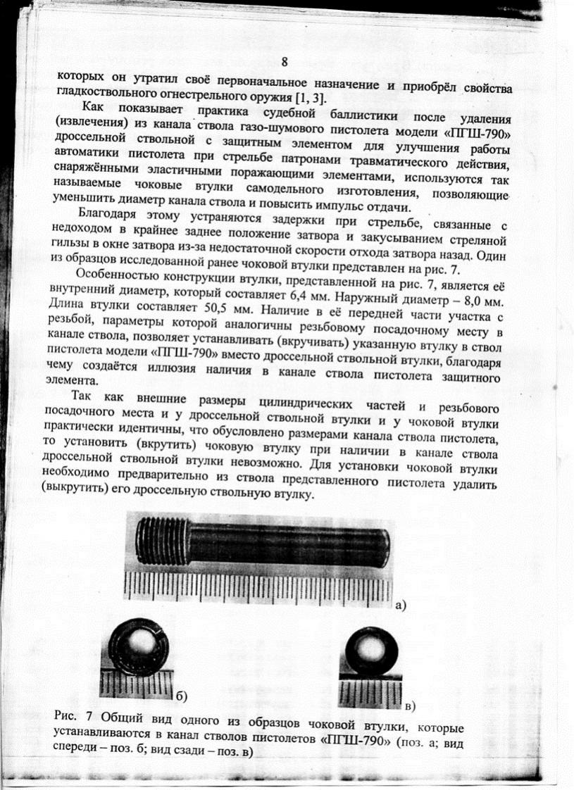

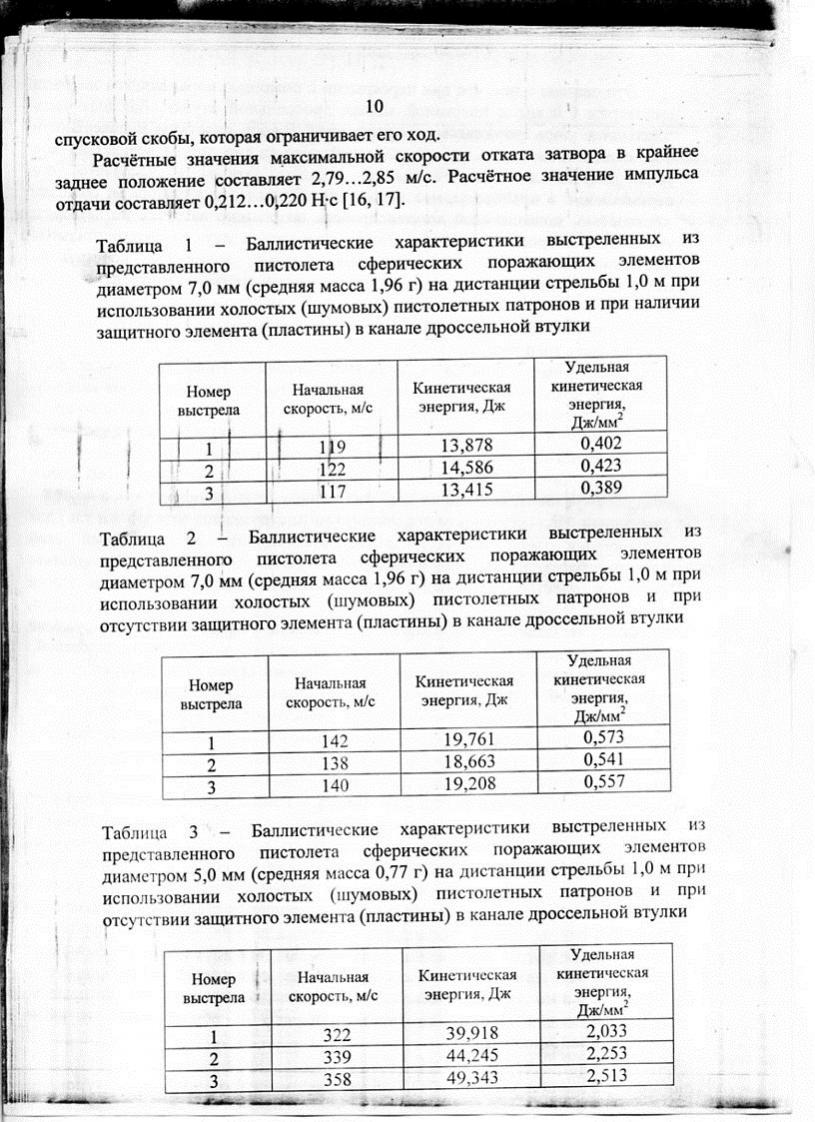

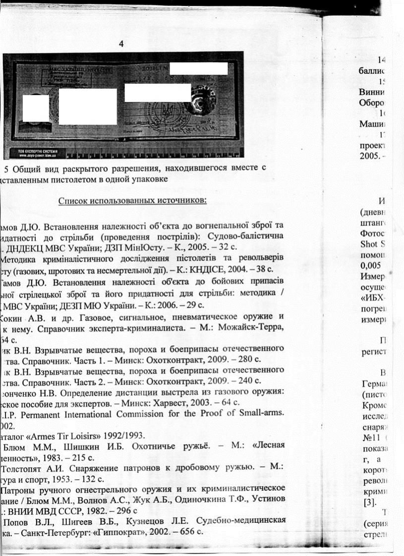

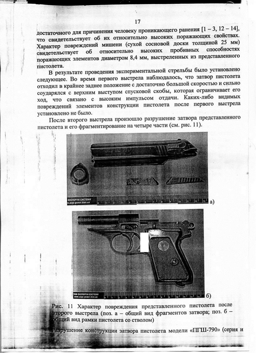

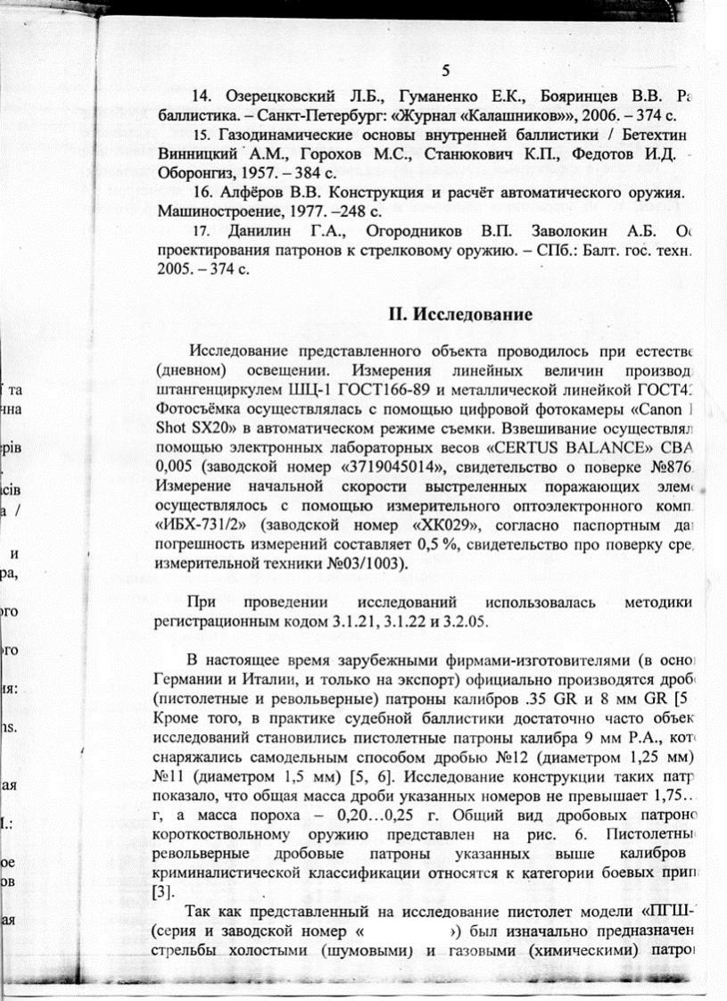

  9. 2309
    2309 Stabsgefreiter
    238
    Украина |

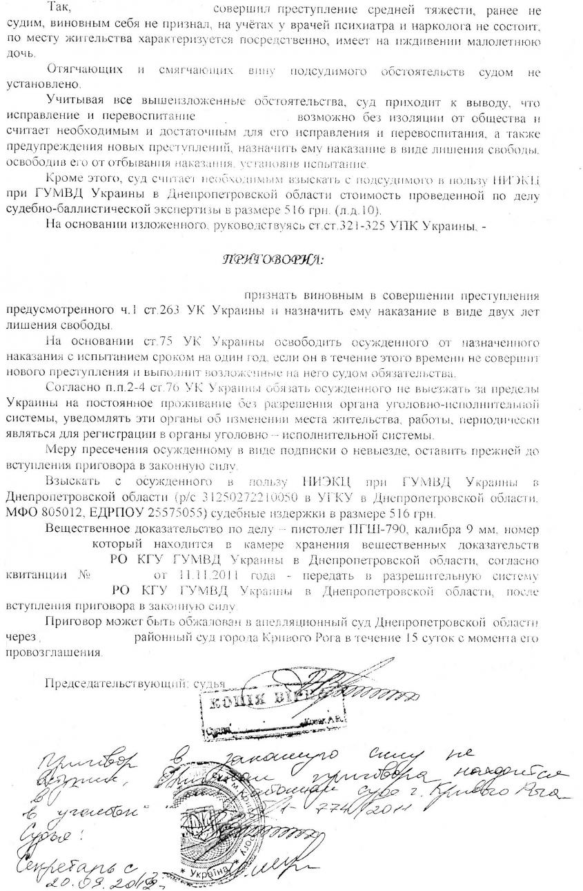

    приговор суда и экспертиза, Ваши мнения?
  10. 2309
    2309 Stabsgefreiter
    238
    Украина |
    далее
  11. 2309
    2309 Stabsgefreiter
    238
    Украина |
    Экспертиза
  12. ozy
    ozy Oberfeldwebel
    3.855
    AU
    Проблема что есть свидители, которые утверждают что стопорное кольцо БЫЛО.
