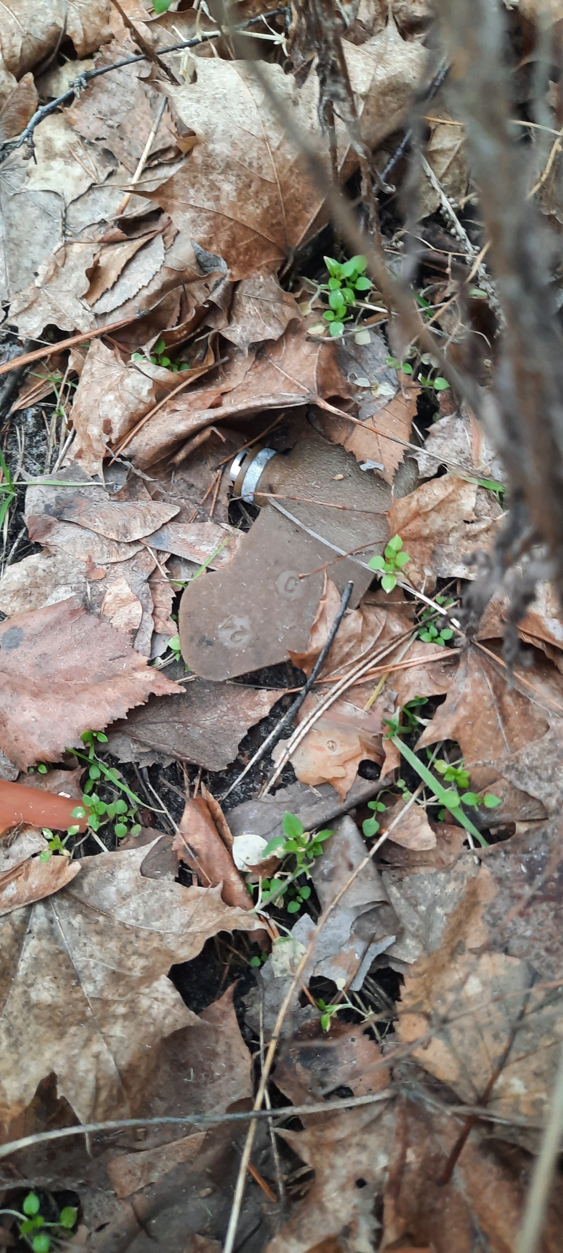

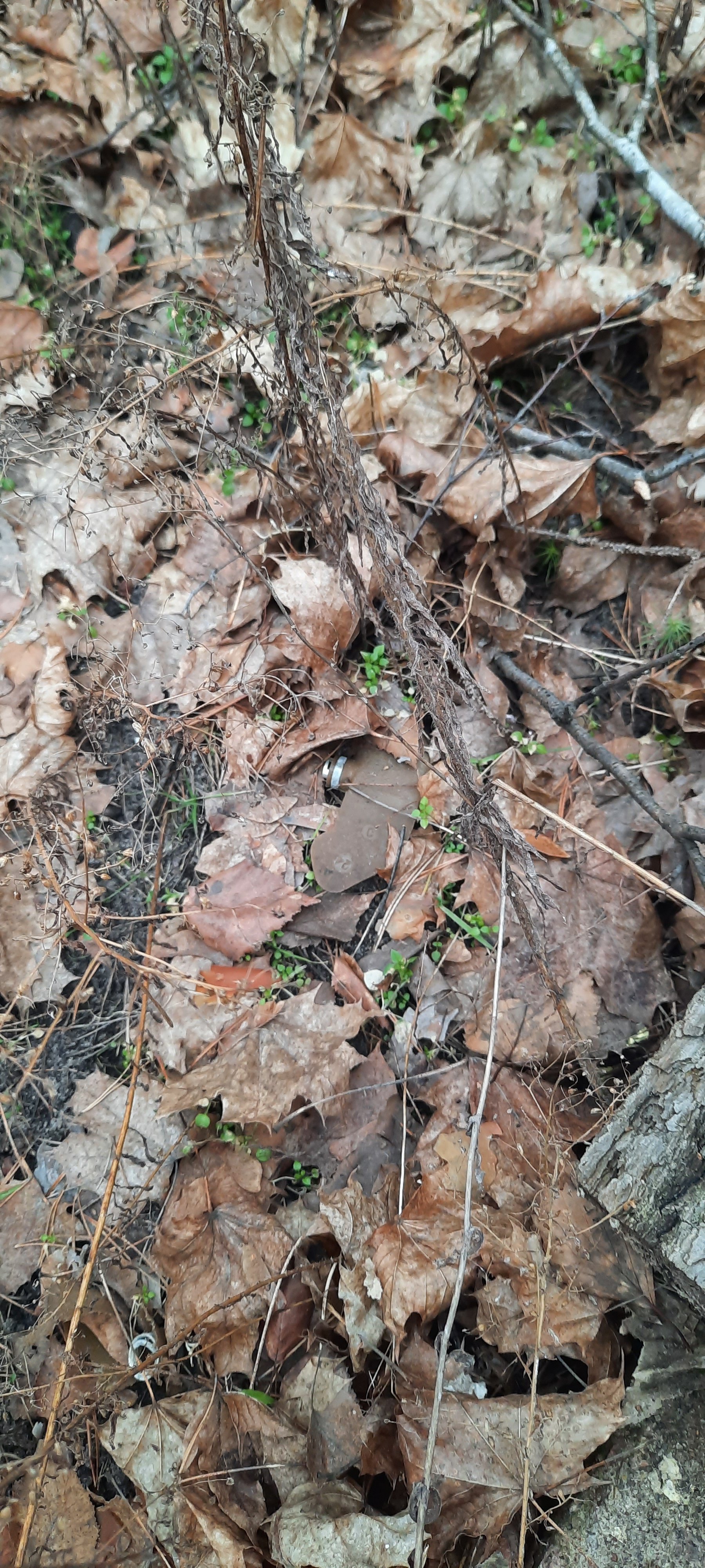

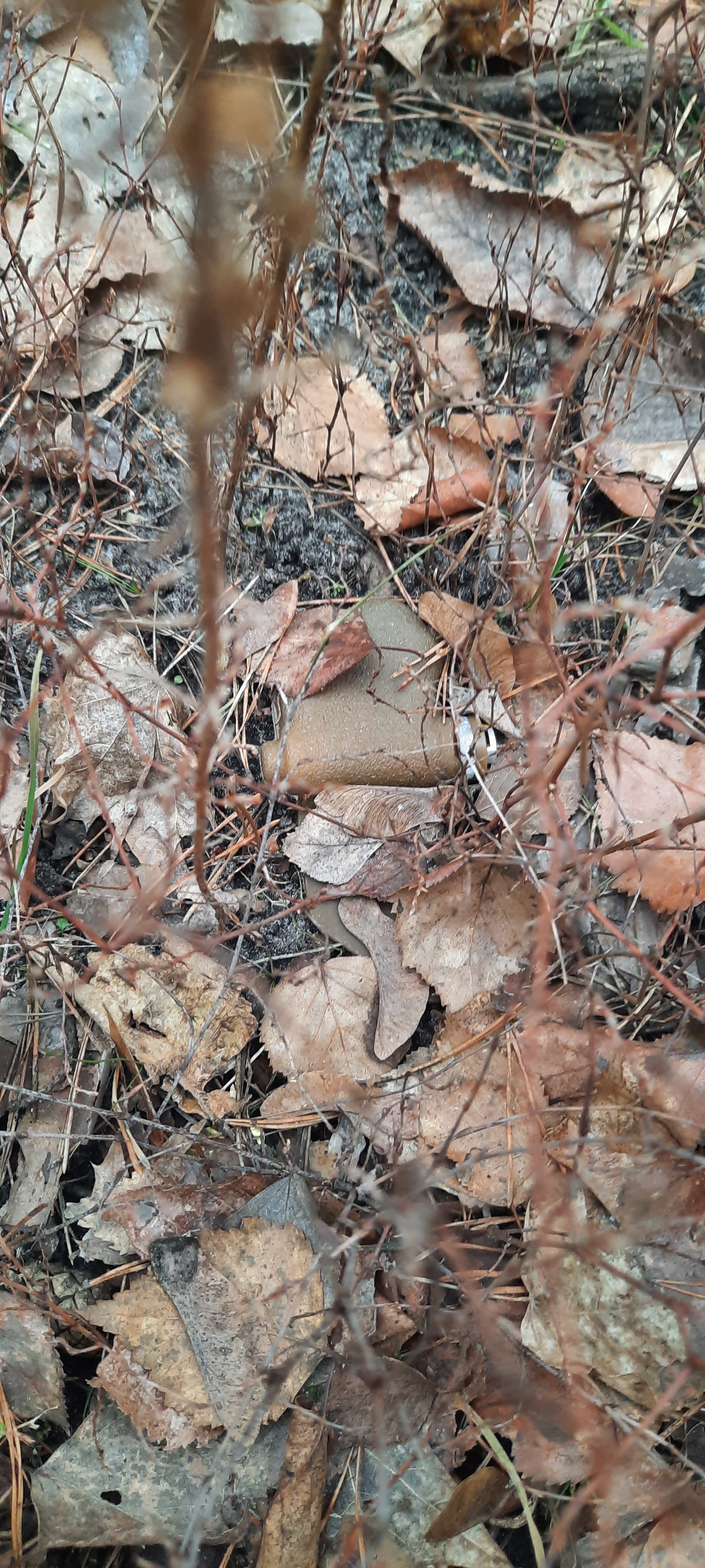

    Как под лепестком может быть установлена другая мина?????

    1- случайно.
    2- при определенных навыках мина может быть извлечена из кассеты вручную.
    3-специально перенесена.
    4-лепесток муляж.

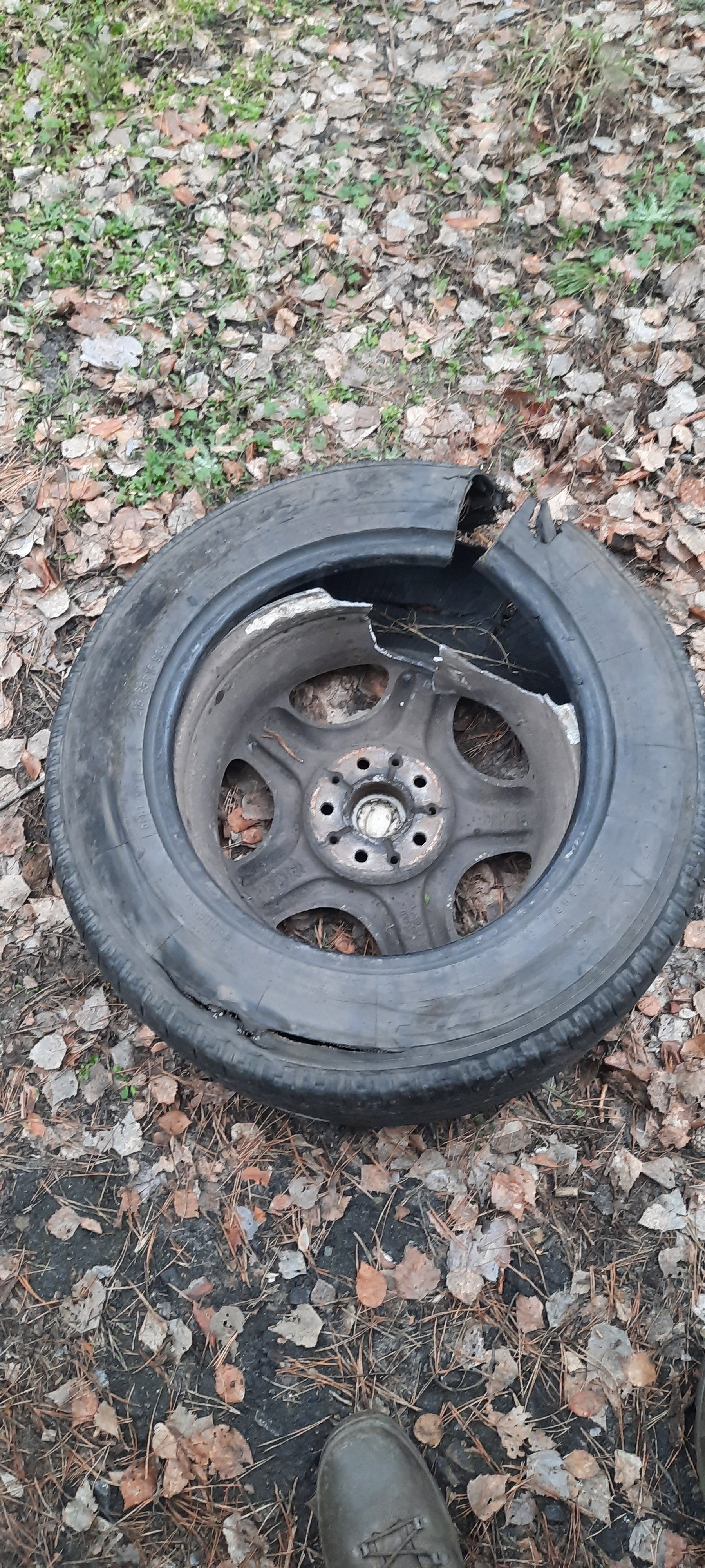

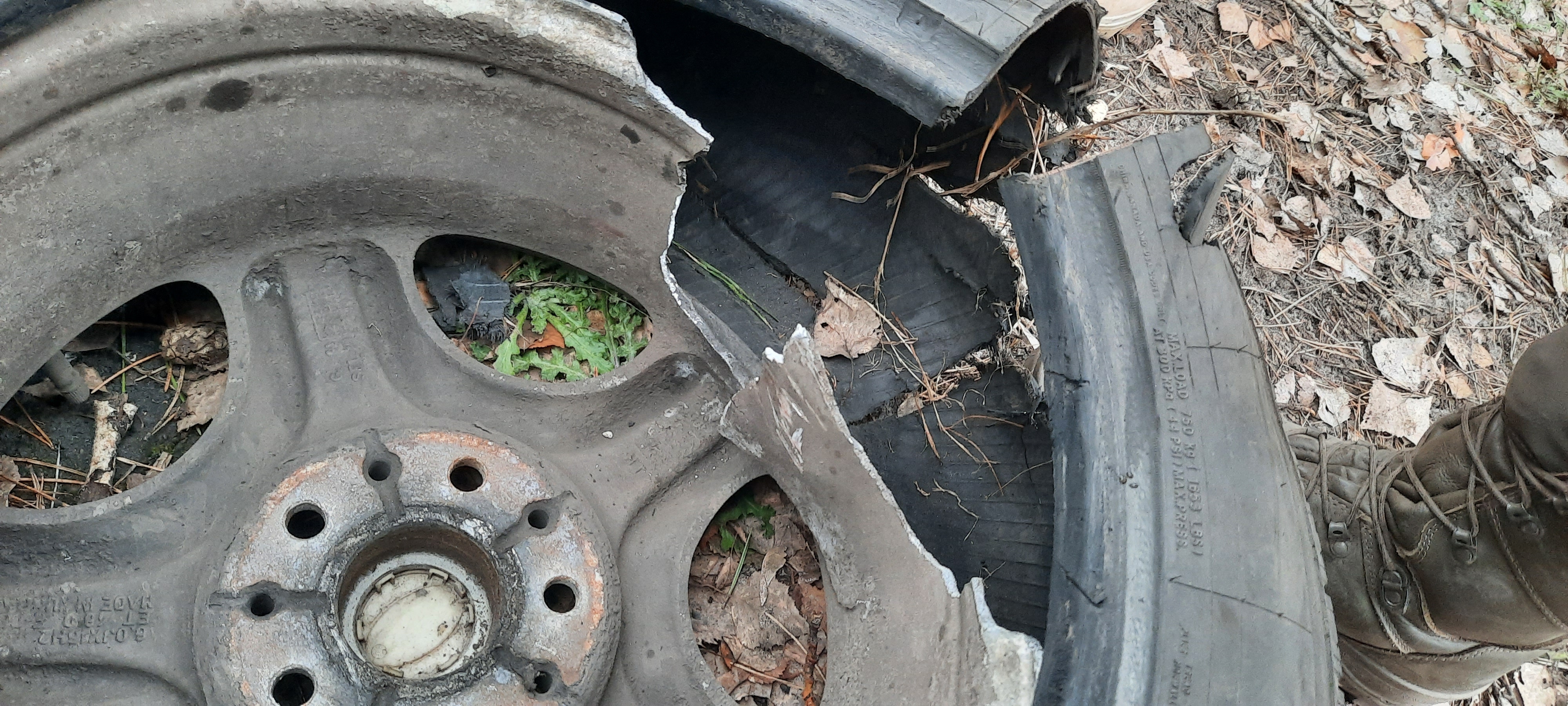

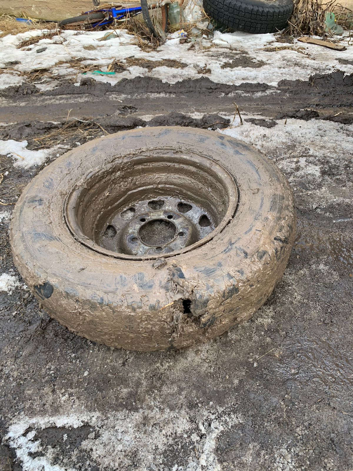

  19. Rayceff
    Rayceff Major
    173
    306
    Позавчера соседняя группа наехала на лепесток УАЗом. Вот результат:
    Бек gefällt das.
  20. Rayceff
    Rayceff Major
    173
    306
  21. leninzp
    leninzp Stabsgefreiter
    Beiträge:
    131
    Ort:
    Запорожье
    Вставлю свои пять копеек:
    Передняя машина наехала на такой лепесток (перед тем как заехать на участок, там пешком около часа лазили. И ничего не заметили(((()
    По обезвреживанию:
    Выкопали яму для сброса.
    Группа саперов, проходила по участку с щюпами (просто шевилили листья а не тыкали ими в землю) за пол часаса нашли 82шт. На участке, приблизительно 50×100 метров.
    Все находки выносили на длинной папке с обрезанной пластиковой бутылкой на конце.
    Сложили все в яму. Сверху накладной заряд (5 шишек по 200 грамм) и подрыв)))
    По итогу с того участка, за три дня собрали около 150-160 лепестков.
    И через две недели активного шастанья по неоднократно проверенной территории, на лепесток наехали бусом.
    В заключение могу сказать что это очень подлые мины. И взрываться они будут ещё очень долго.
