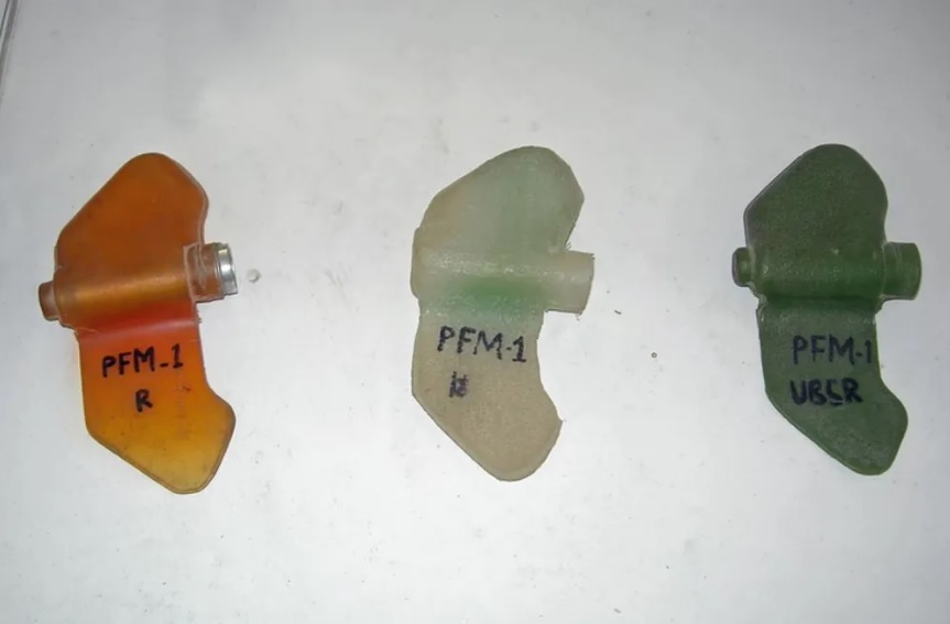

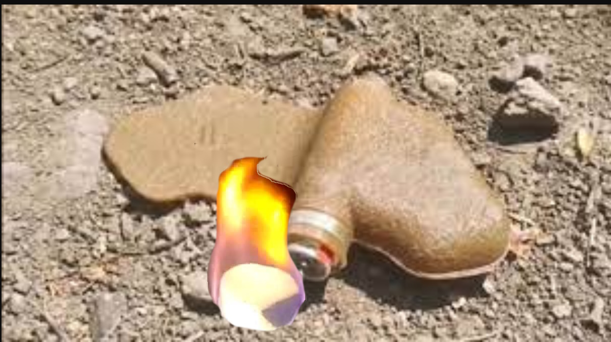

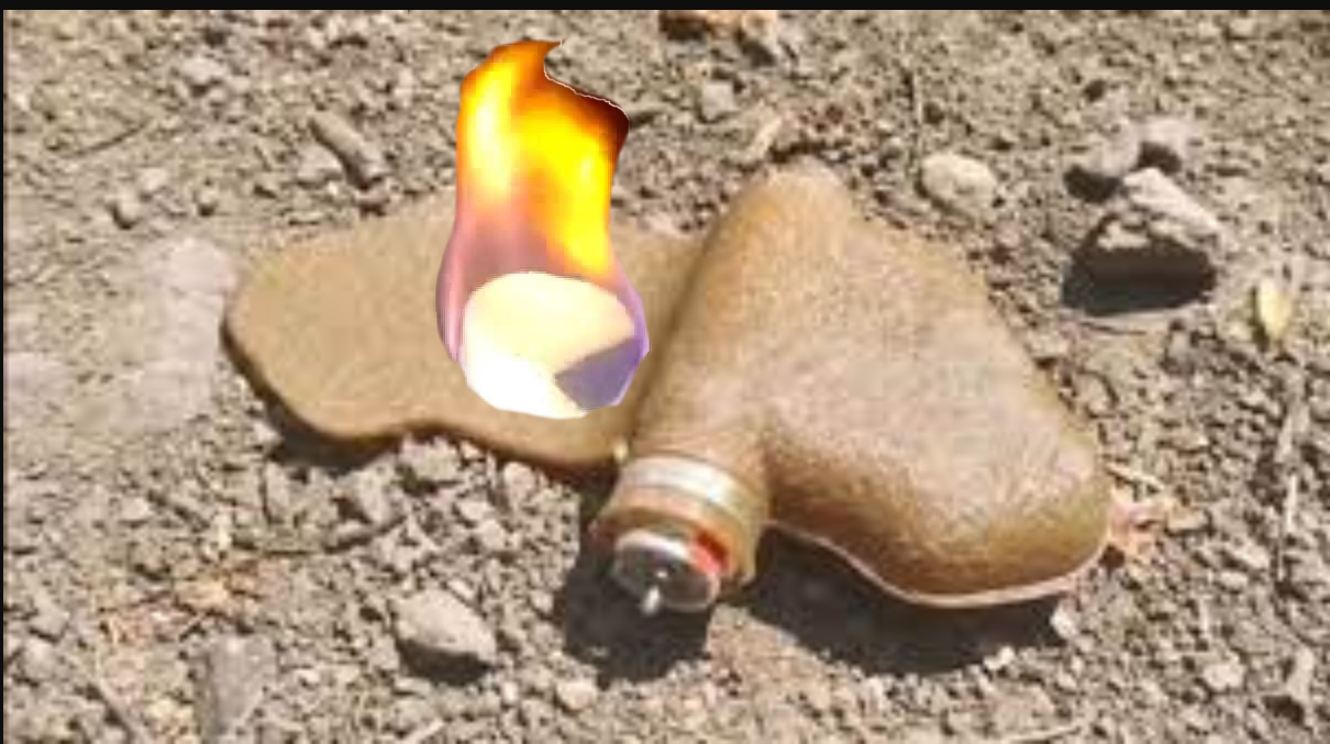

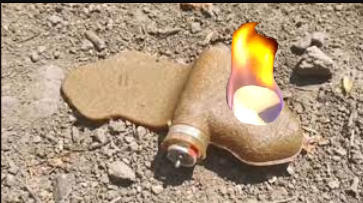

  18. gvv2309
    gvv2309 Oberstleutnant
    3.455
    Київ
    Может вы и правы,и разжигать костер на мине нельзя.
    но не надо воспринимать все буквально.
    Во первых при взрыве мины все равно выделяется огонь и правила пожарной безопасности там не очень подходят.
    Но я не говорю о костре.
    Я спарвшиваю почему нельзя сделать так?
    Аккуратно Положить таблетку спирта вот сюда
    Или с другой сторны
    А если нельзя на мину,то положить на землю,так что бы пламя мину охватывало
    Все равно после взрыва огонь будет в любом случае.
    я не настаиваю,просто интересно,если нельзя то почему.
    gheka, WERWOLFE та Бек подобається це.
