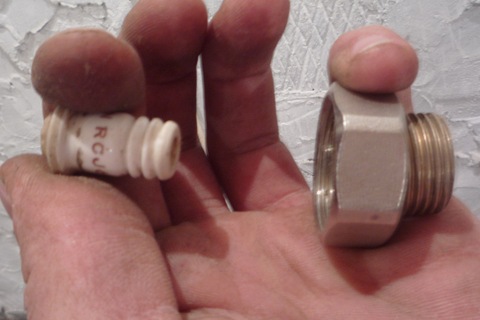

    Я пользовал керамический изолятор от свечи зажигания.

    Я брал свечи для бензопил, там изолятор меньше.
