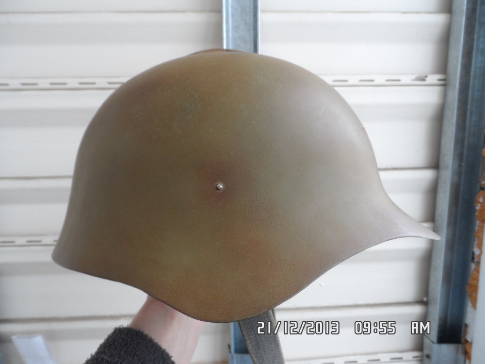

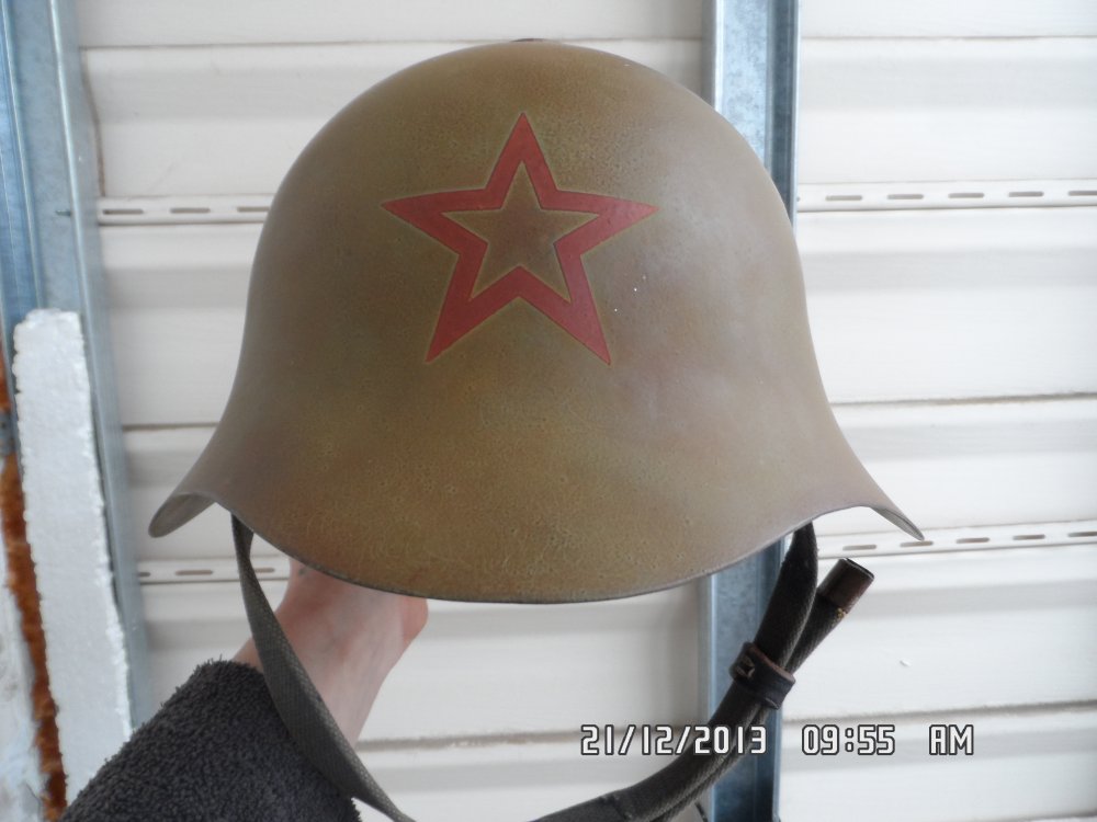

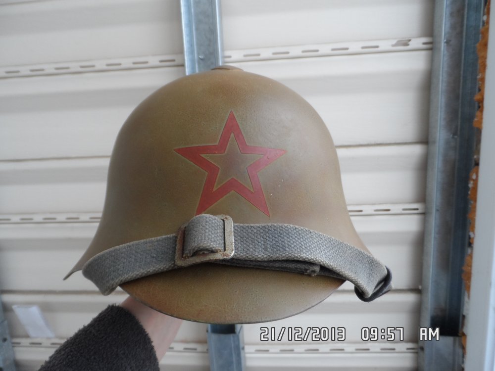

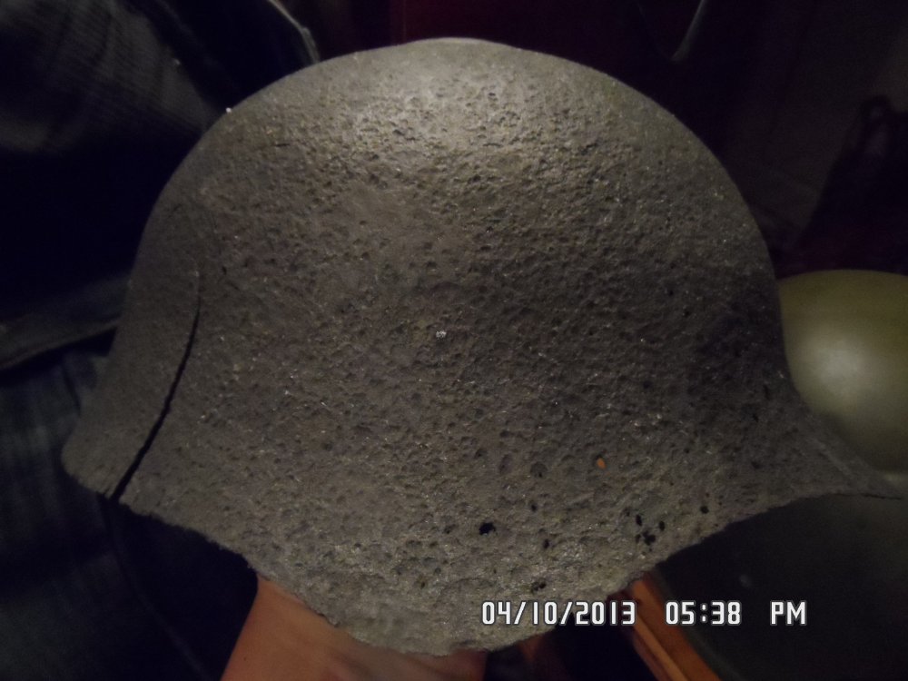

    Привет Камерады!вот закончил сш,в сравнении с немцами-непростая работа.Шлем на заказ,как думаете-не огорчу заказчика? SAM_6560.JPG SAM_6562.JPG SAM_6563.JPG SAM_6564.JPG SAM_6565.JPG

    отличная работа !уверен заказчик будет рад !!!:smile_15:

    Работа класс!:smile_12:Только звезда не камельфо - видно,что клееная,а должен быть трафарет!

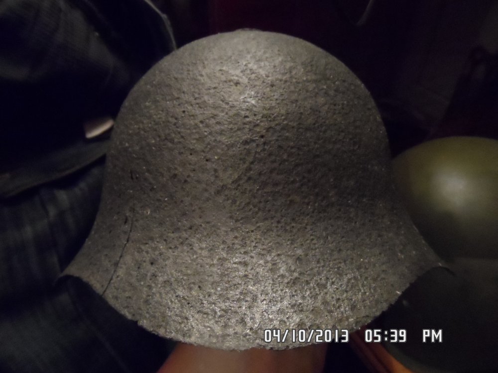

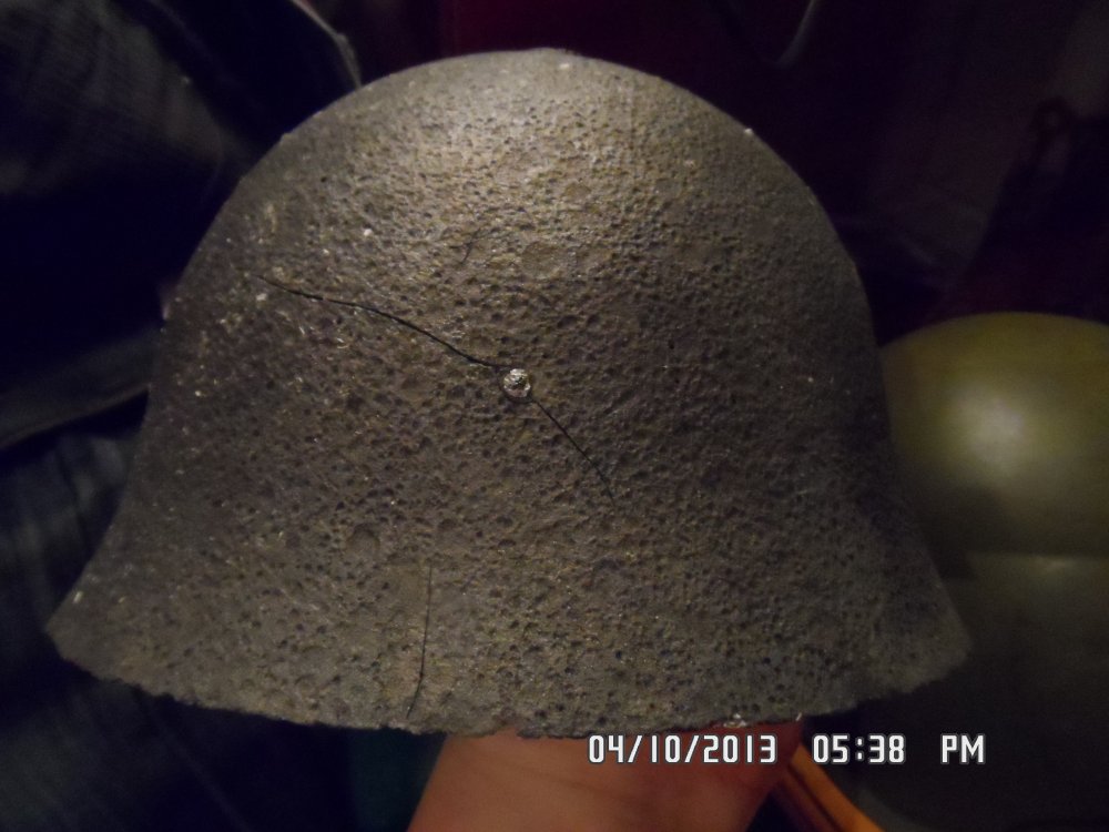

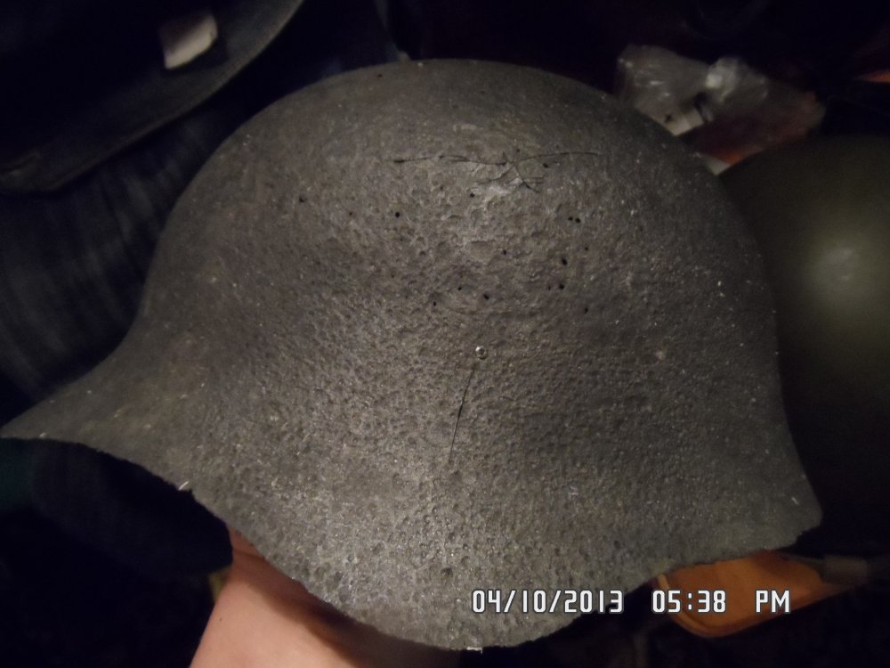

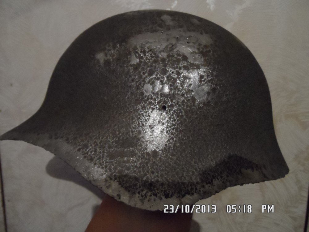

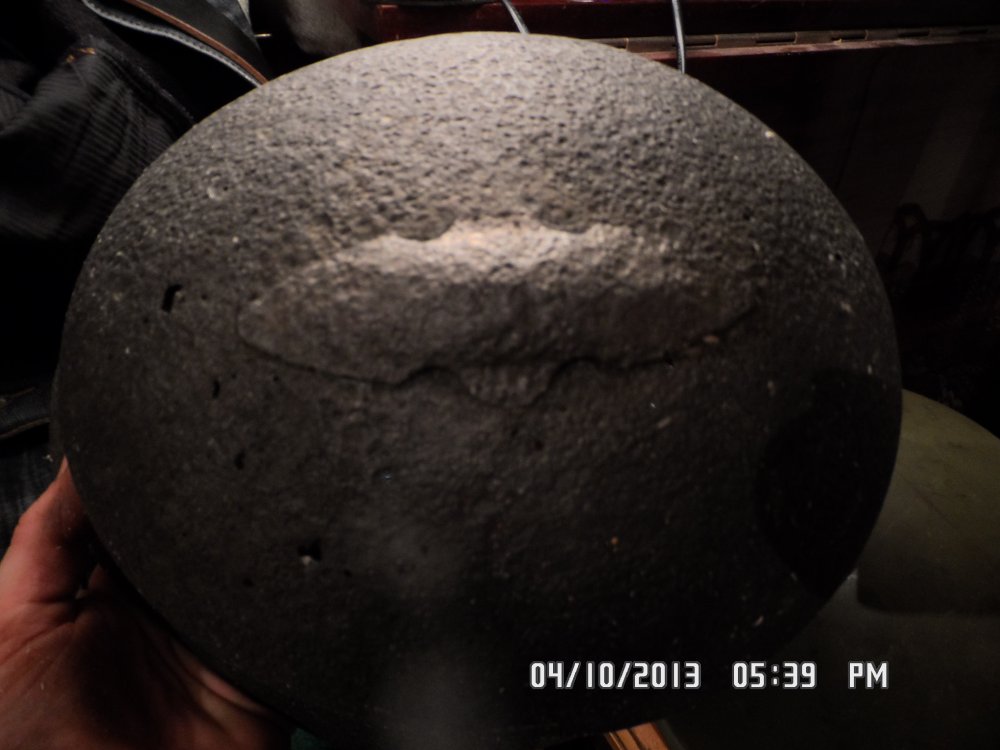

    Великолепно!!! Скажите, а подшлем сами делали? и чем заделывали пилу?

    Смотрится хорошо, кроме звезды. При затирании ржавчиной виден контраст. Есть фото промежуточные? Интересует как сколы заделывали (сварка или еще что-то?)

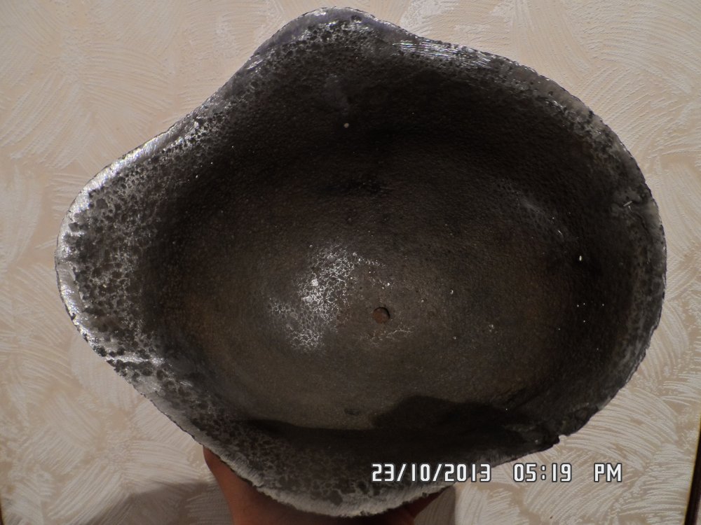

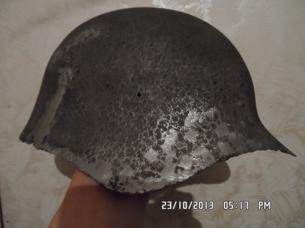

    Спасибо за отзывы-звезда через трафарет,просто четко лягла,края можно чутка подтереть.Край весь паял,подшлем естественно сам делал

    Присоединюсь к вышесказанному. Единственный минус - звезда. Как устраняли пилу? Фотографии промежуточного процесса в студию!!:smile_15:
    Заказчик должен быть доволен на 100%!

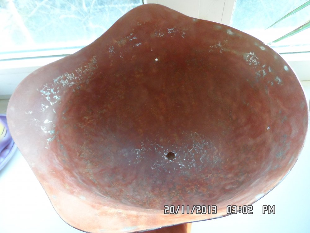

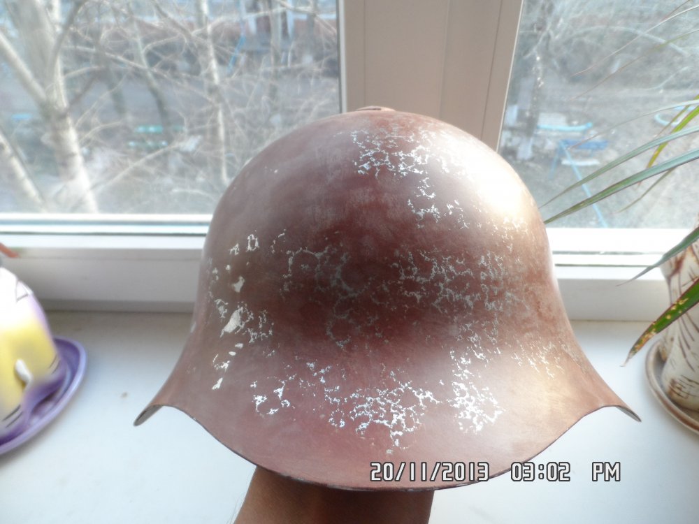

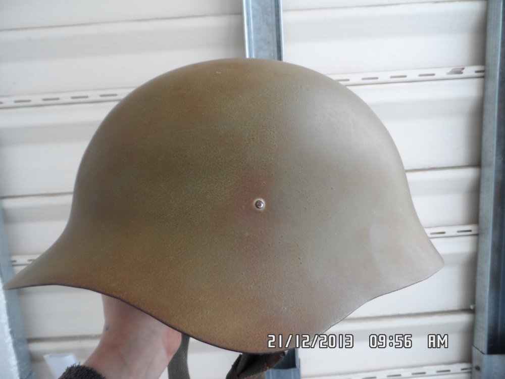

    За звезду короче запинали:):):)-исправлю.Фото пайки SAM_6595.JPG SAM_6596.JPG SAM_6600.JPG SAM_6625.JPG SAM_6626.JPG SAM_6627.JPG
  11. Олег_2311
    Олег_2311 Gefreiter
    151
    Вот чего мы все ждали)))):smile_15:просто паяльник и припой?

    Просто супер! За звезду не обижайтесь, по фото не всегда можно всё рассмотреть:smile_12:

    Всё хорошо, но ремень слишком широкий на вид, а если это стандартная армейская пряга, то и не только на вид... Похоже что она. Цвет подбородочника не тот, и стального наконечьника быть не должно. У меня есть родные серьги от 36ки- могу выложить с линейкой. Эта разница в ширине, и поиск подходящего ремня и тормозит у меня изготовление подшлема для такой-же красуни.

    Хорошая звезда, я делал такие раз пять на СШ36, если трафарет качественный, и краски не пожлобить- именно так и получается. :smile_12:

    Та нифига не за пинали:smile_15:!!!Сам держал в руках с покрашеной звездой!Попробуйте сами покрасьте!:smile_18:

    Вот всем на зло возьму и переделаю(попробуйте тока дое........ся):):):) с Ув. ко всем

    На звезде большой слой краски. Необходимо лёгкое напыление красной краски, а всё остальное хорошо.

    Добрый день покраска супер . Поделитесь секретом краски сами вымешивали или под заказ или есть пропорции С ув Сергей.

    Краску сам мешал,очень капризный цвет-с первого раза не попал,обдирать пришлось и переарашивать с Ув.

    Подскажите исходные цвета из каких начать вымешивать С ув

    Желтый(50%),зеленый(50%), красно-коричневый(10-15%) примерно,надо пробывать,удачи я думаю у Вас получиться с Ув.
