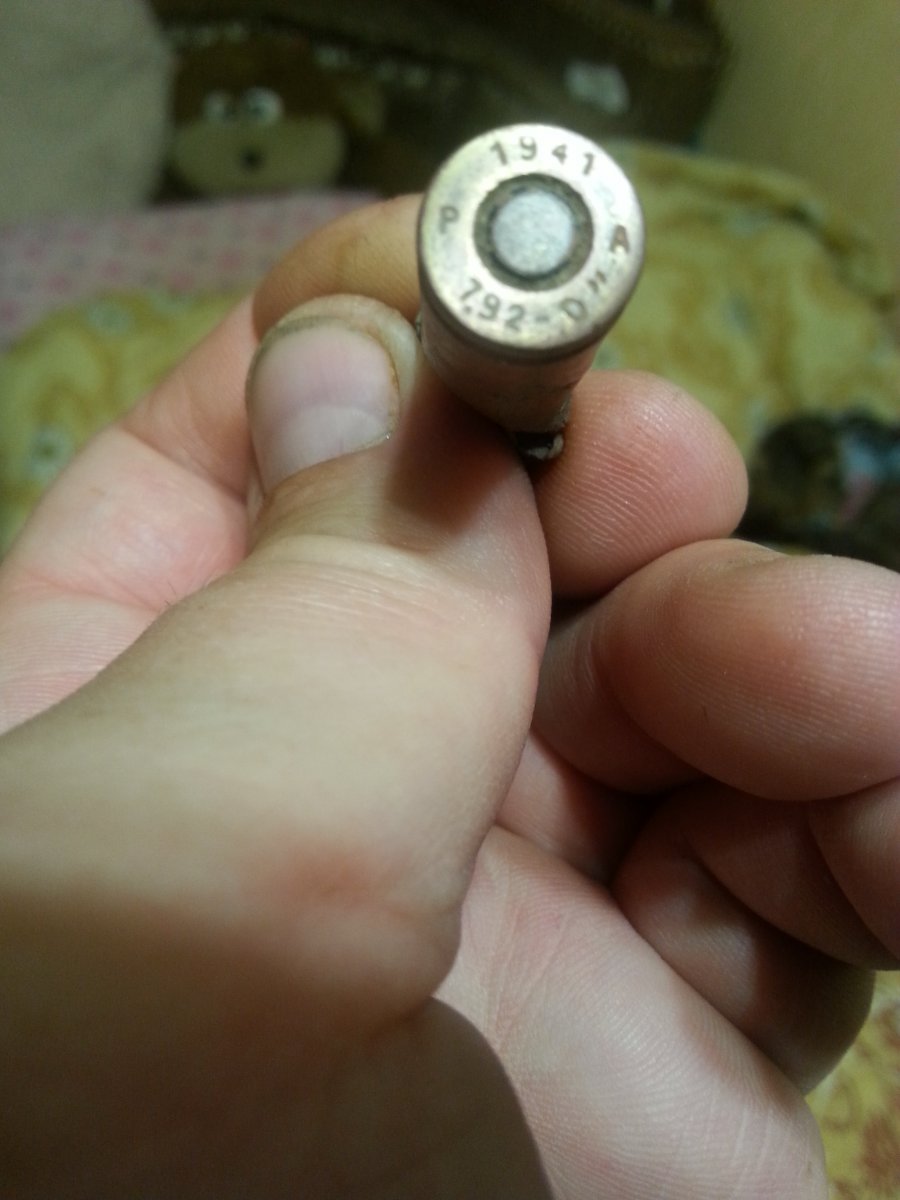

    Подскажите по маркировке.Мониторил инет все стандартное такого не нашел.С ув.

    7,92 маузер производства Румынии

    Румын. Pumitra Voina Anonima Romana, de Brasov (Брашов)

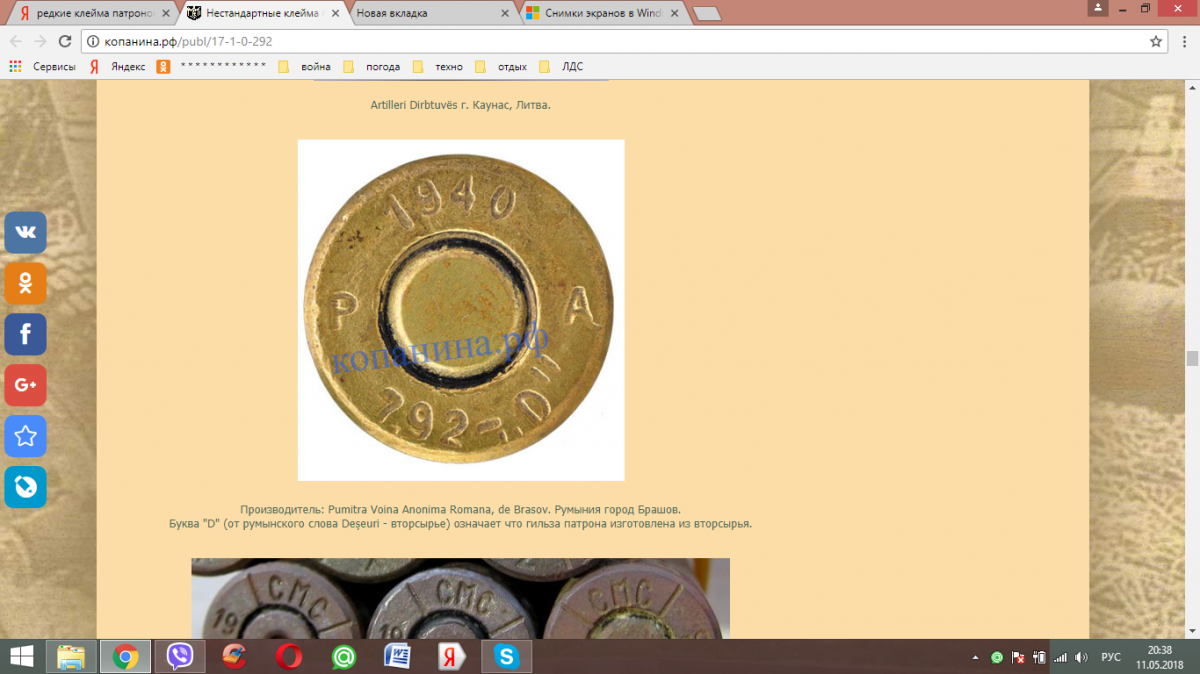

    Всем спасибо!!Нашел.Из вторсырья делали проблемы с материалом были!!

    Не было никогда такого предприятия ни в Брашове ни в реалии. Кто-то не разобрался и запустил ошибку и потом все её начали копировать друг у друга даже не разбираясь в сути вопроса.

    Це з Патронен.су. Напишіть, як цей виробник повинен називатися
