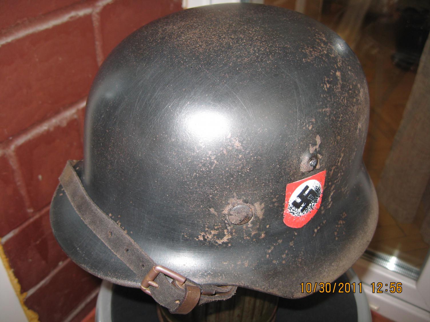

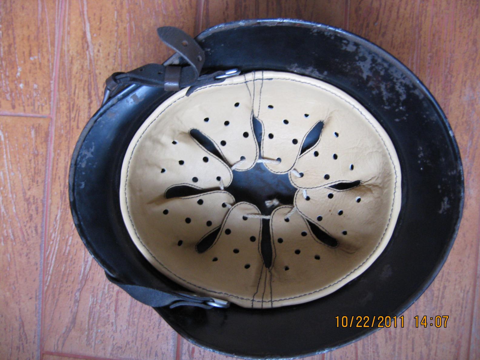

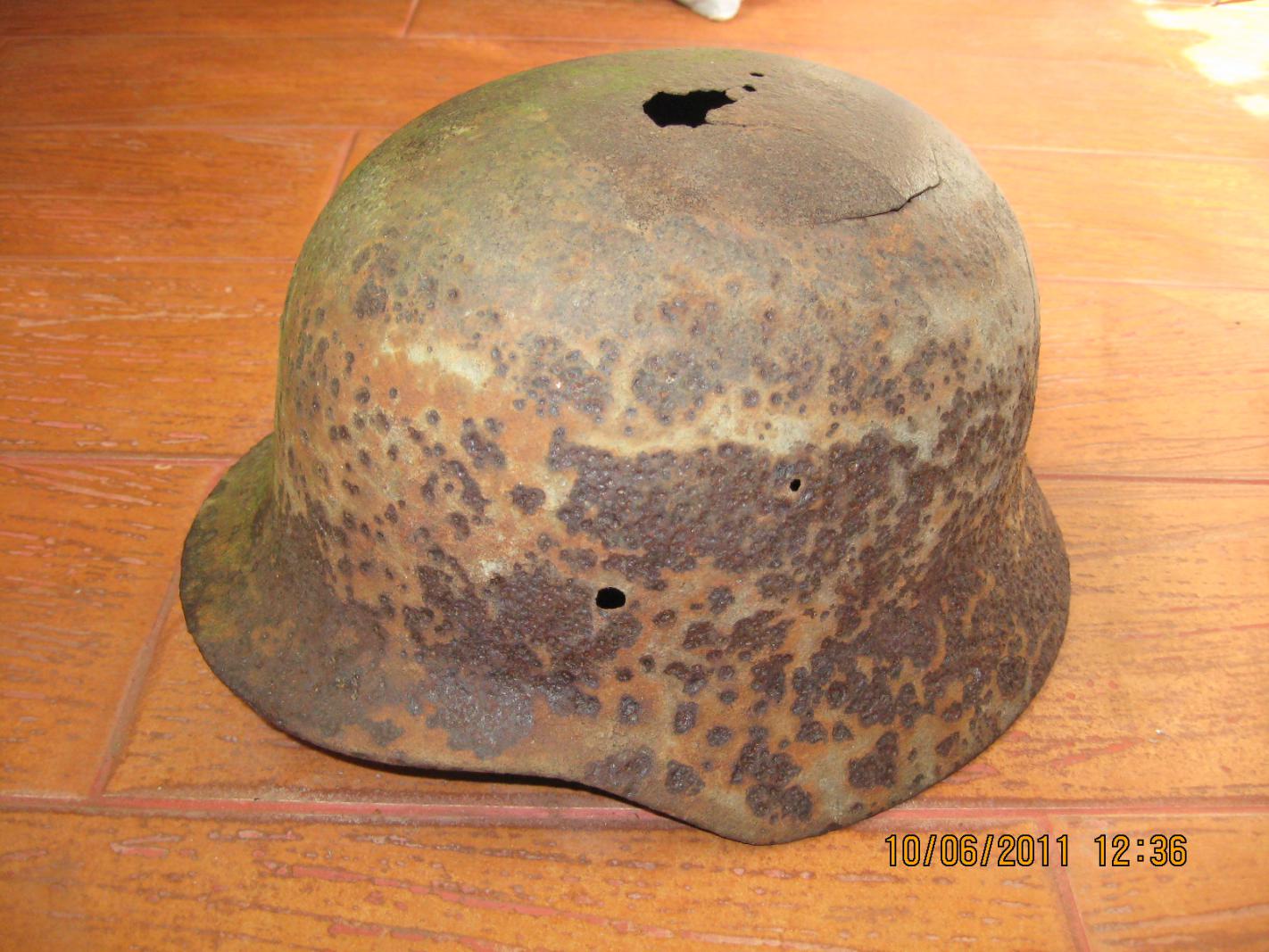

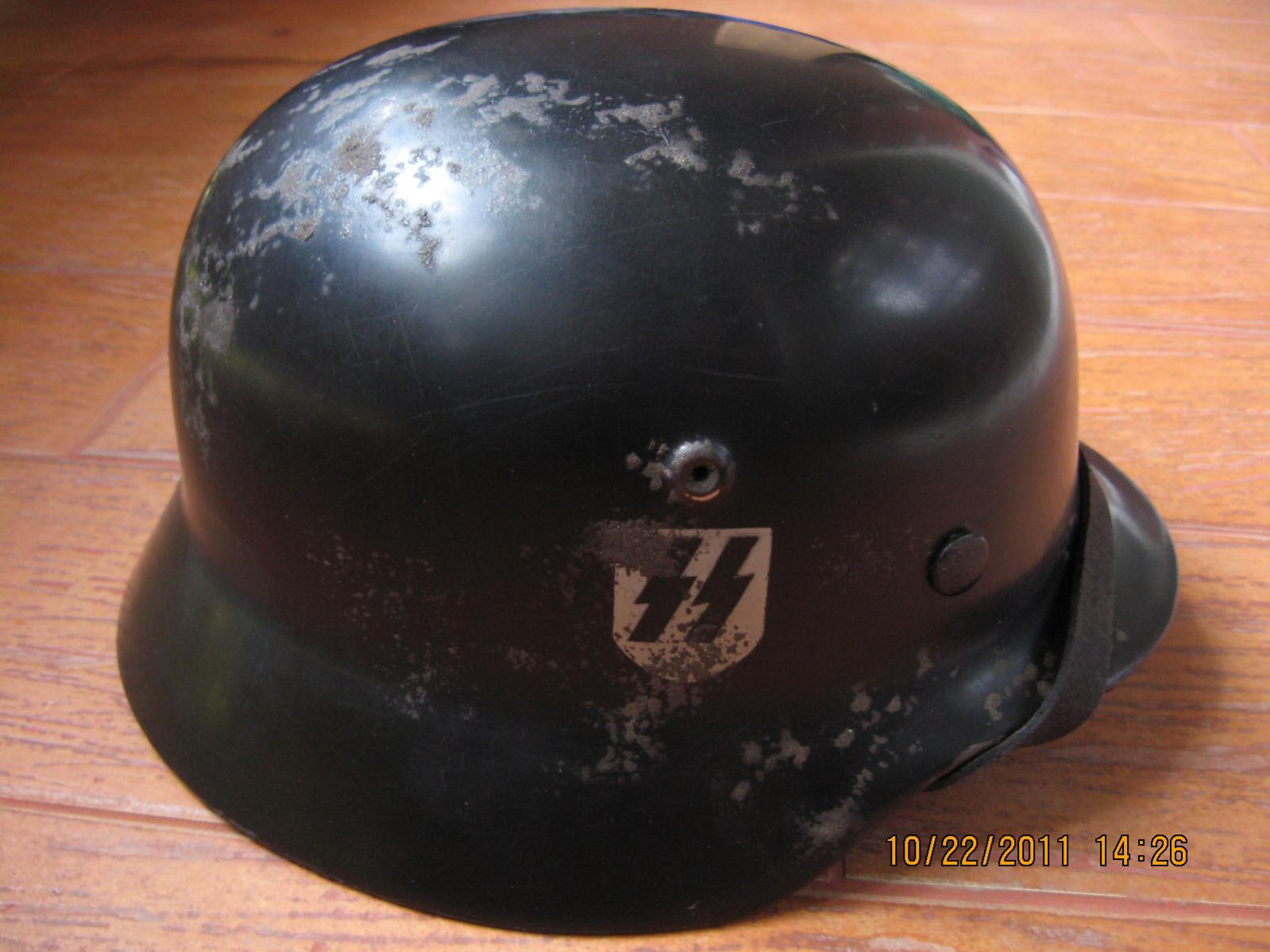

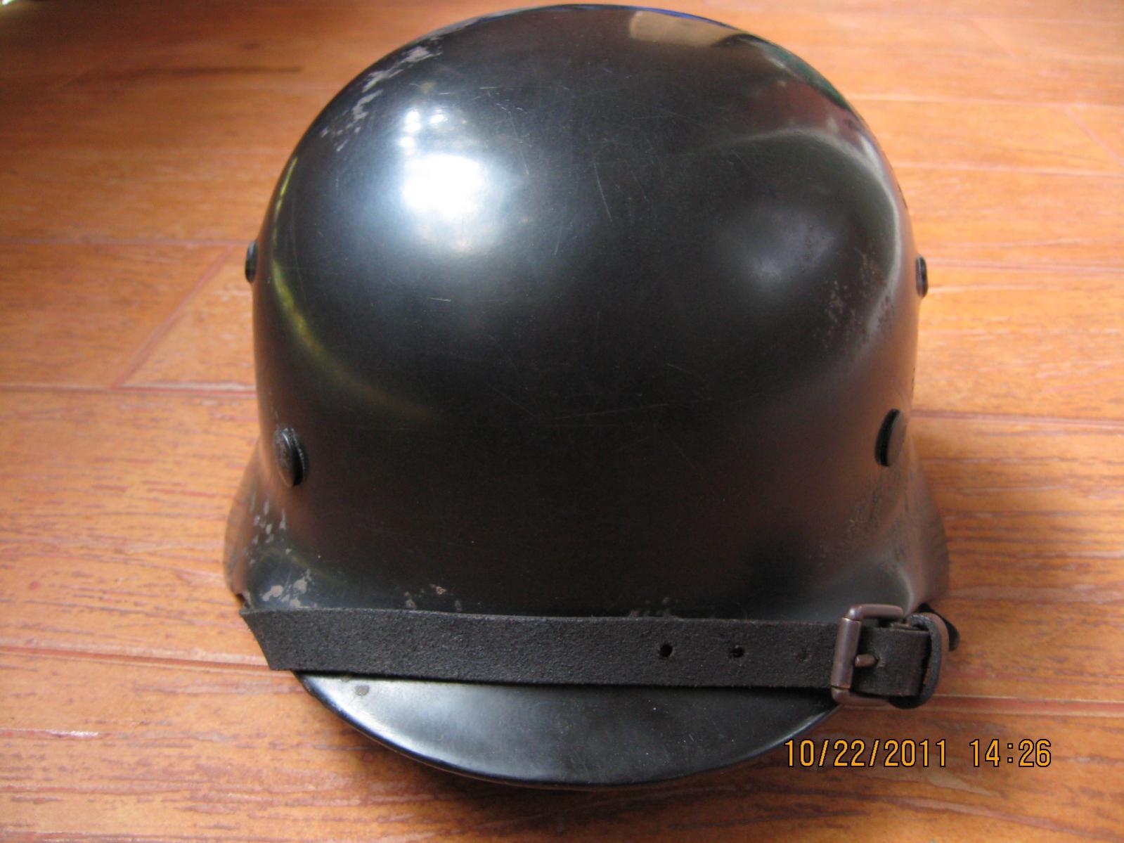

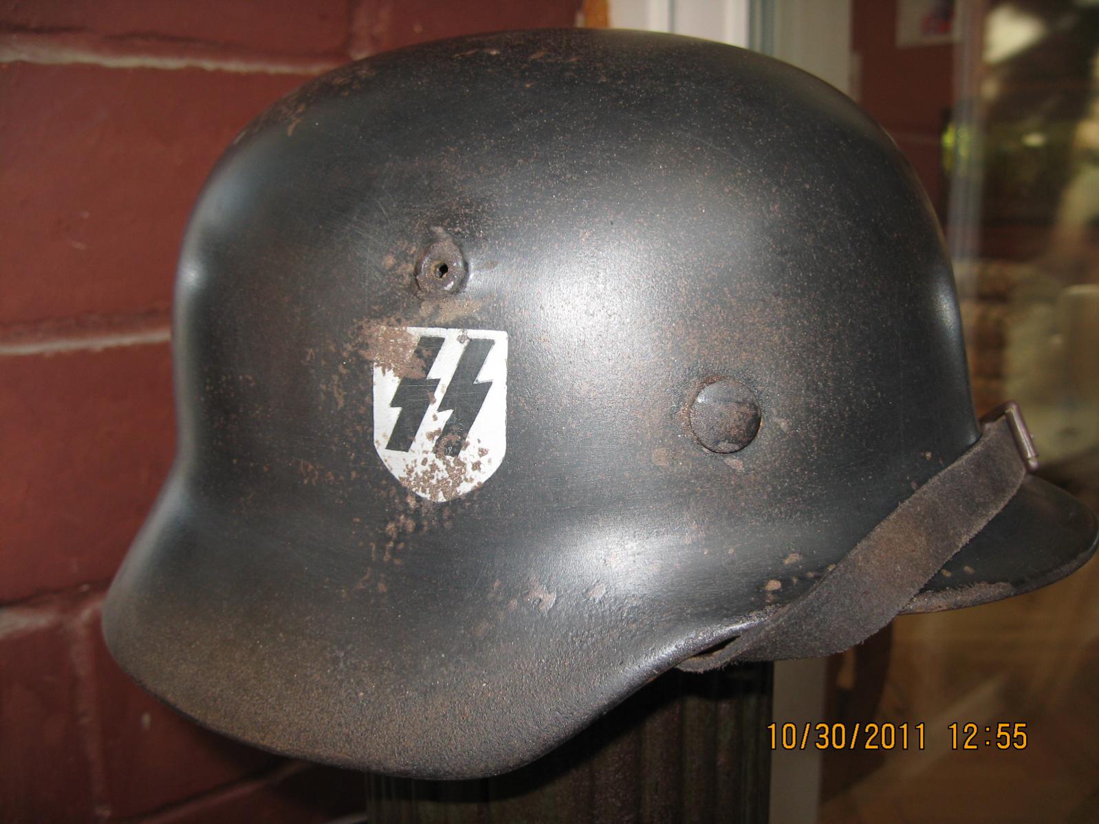

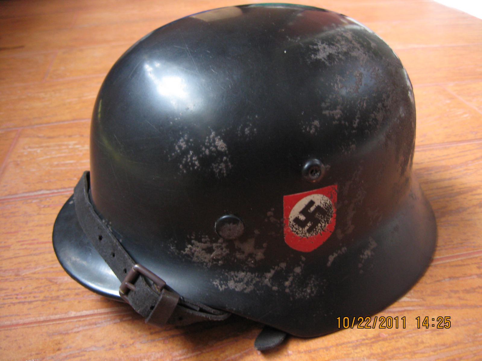

    Не пинайте сильно- первый опыт- так сказать. Вопрос- спаскудил я железяку, или не полностью. По пряге ремня и подшлему в курсе (пряга того периода нашлась пока только эта, а подшлем на одном кольце в виду небольшого размера горшка- на 54, а желающих всунуть туда 58ю балду, особенно после 250 гр., много. Где-то так.) Заранее благодарю!
    Исходник.

    як я бачу ісходник досить непоганий , тому він заслуговує на кращу фарбу і роботу , в переробку + фарба має бути матова
    так : про ісходник : ШУТКО ( добавили фото тільки тепер ) а решту я написав

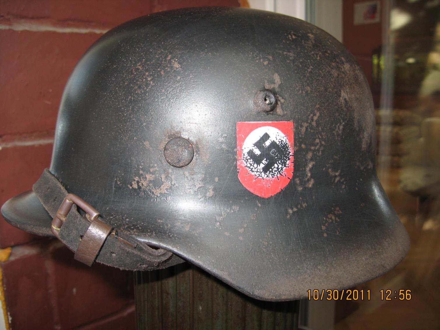

    Вполне нормально получилось.
    Этакий парадный шлем. Видел похожие, но М34
    Тут фото ссылка
    Но пошив кожи не очень, много лишних строчек. Наверное кожа тонкая попалась?

    Собственно почему допускался вариант глянца, учитывая что этот цвет для парадов и торжеств. А шкура, действительно, была тонковата, да и маловата- откуда лишний шов (но переделать при оказии не сложно- не перекраска же).

    Довольно неплохо, нравится, как выведена поверхность. Подшлемом конечно стоит переделать, а так для первого раза довольно хорошо.

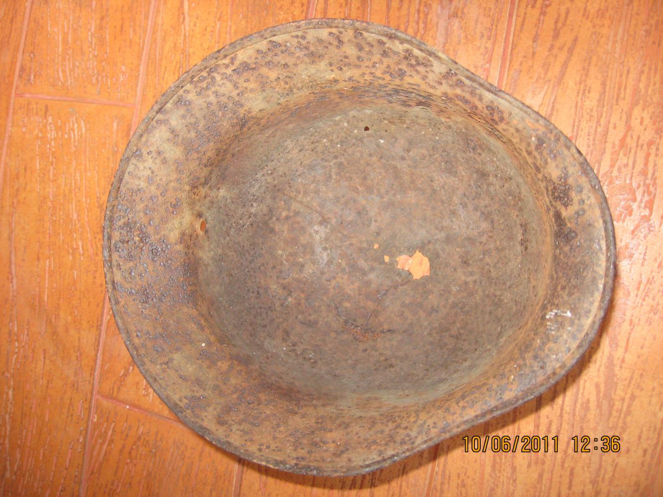

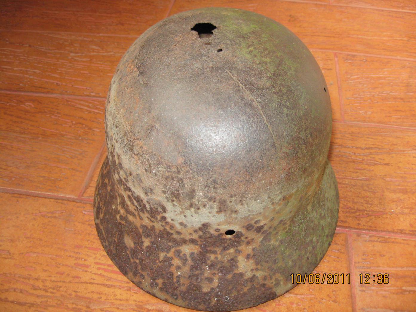

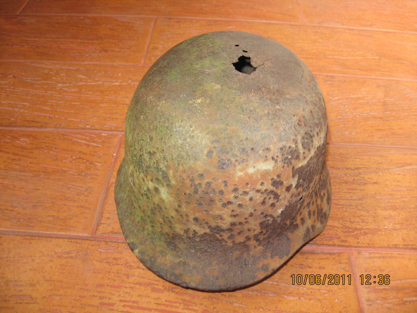

    чем заделывали дырку на кумполе?
    варили или холодная сварка?

    Учитывая что купол был очень тонкий- сначала сверху ракал, внутрь эпоксидный клей со стекловолокном, потом ракал в мусор и сверху холодная сварка, и в конце шпатлёвка везде.

    Люверсы из чего сделаны?

    Люверсы из мебельных шайб под шуруп, имеют примерно те- же размер и форму. Правда ешё советские. А что делать- как говорится "голь на выдумки хитра".

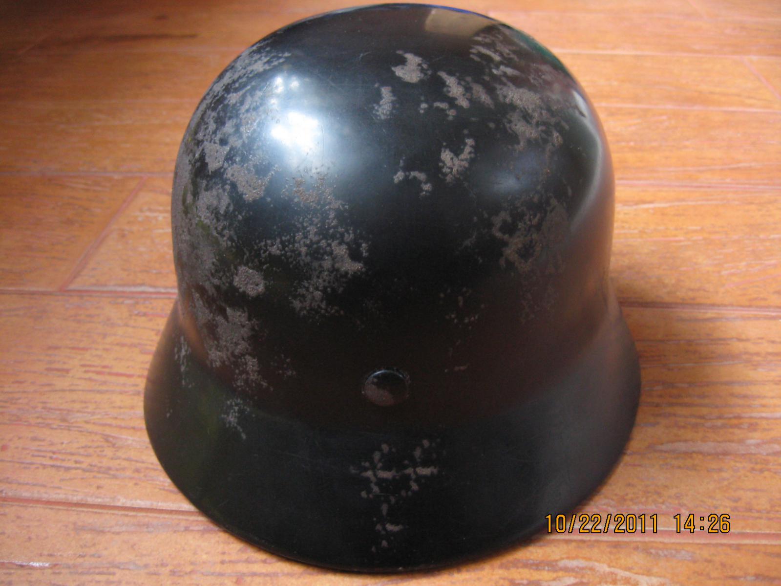

    Мне каска понравилась,но есть одно "но".
    Подшлемник нужно состарить.
    P.S.Признаюсь честно ,у меня первая каска намного хуже Вашей вышла.

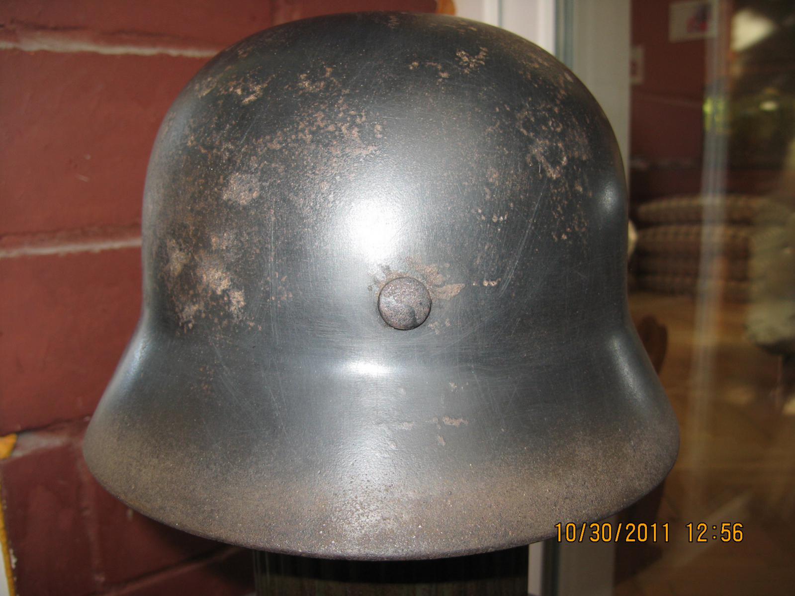

    довольно неплохо. только ржавчину надо было еще нанести на внешнюю сторону вальца

    Согласен- так будет лучше. Спасибо за подсказку, исправлю.

    ибо на выступающих караях(вальц, люверсы, кламмера) краска слезала быстрей всего. следовательно там могла появится ржавчина!

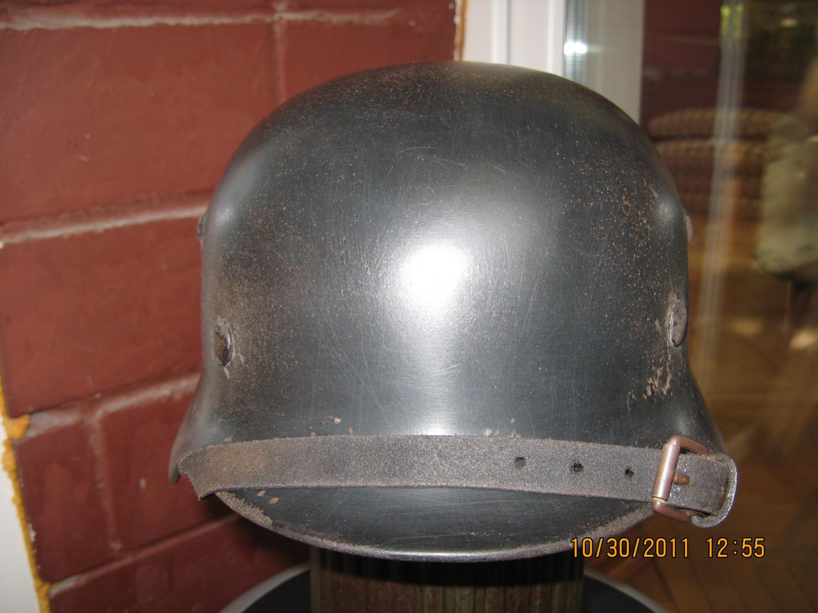

    Вот: то-ли исправил, то-ли испортил- судить Вам!

    Хорошо получилось, в перспективе другую пряжку на подбородочник поставьте.

    Спасибо на добром слове, за прягу знаю- времени нет колупаться.
