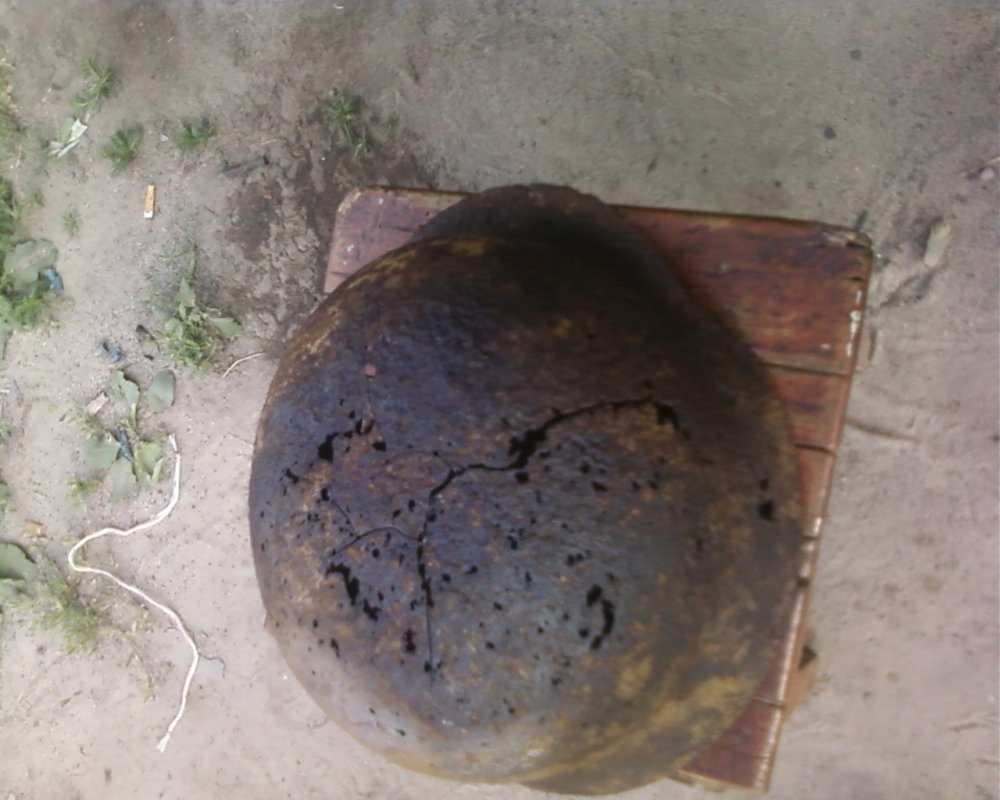

    Прошу заценить камрады

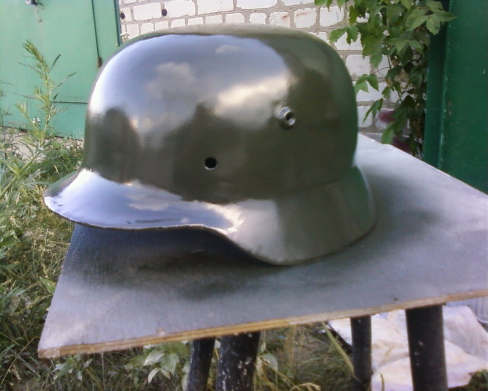

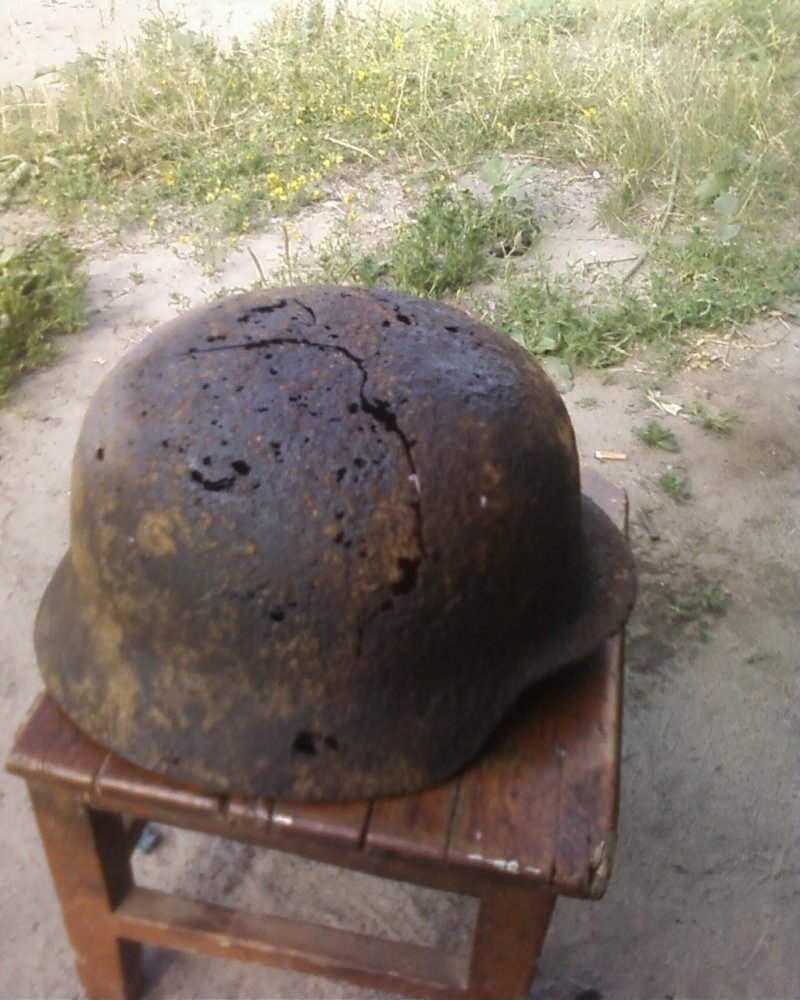

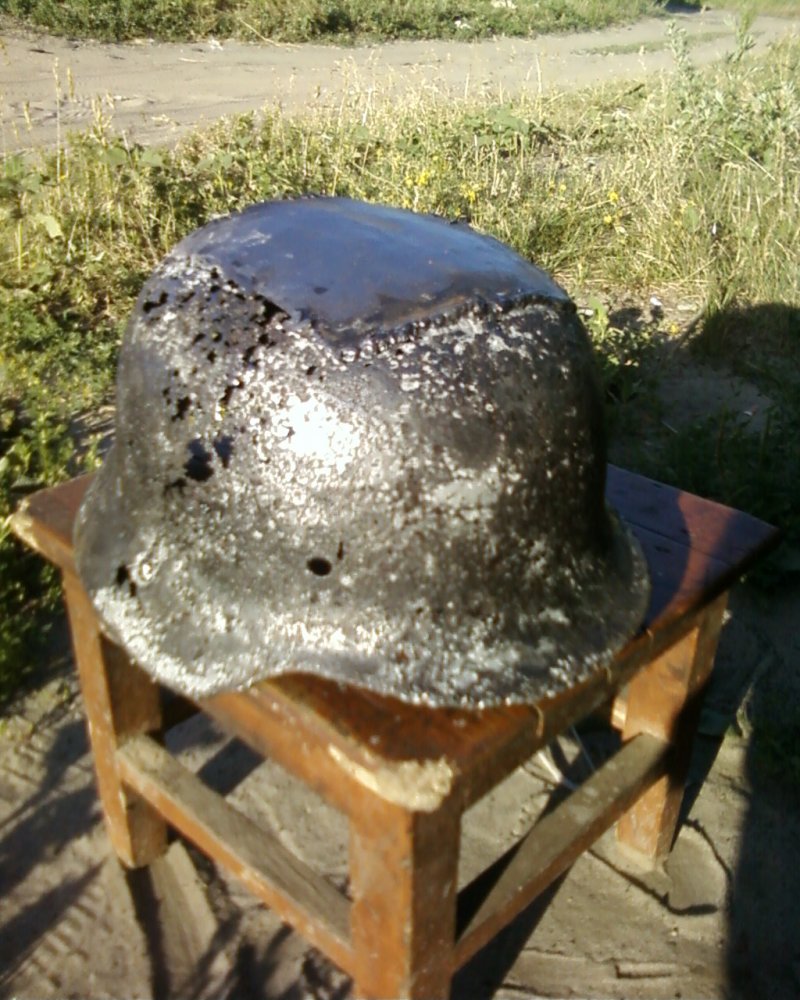

    Мне всегда казалось, что латки нужно не накладывать, а варить заподлицо с металлом каски..

    так и было просто аппарат не настроен был поэтому и шев так выглядит
  6. Aleks Gal
    Aleks Gal Stabsfeldwebel
    802
    Харьков
    да и по покраске первую красил одним баллоном последующие один шлем два три баллона по немногу

    Камрад , а по чему не захотели показать внутреннюю сторону каски и вид с верху ? Или там есть какие то проблемы ?

    Да нет особых небыло просто сразу протупил а потом хазяин ее забрал

    мне было интересно с ней повозиться

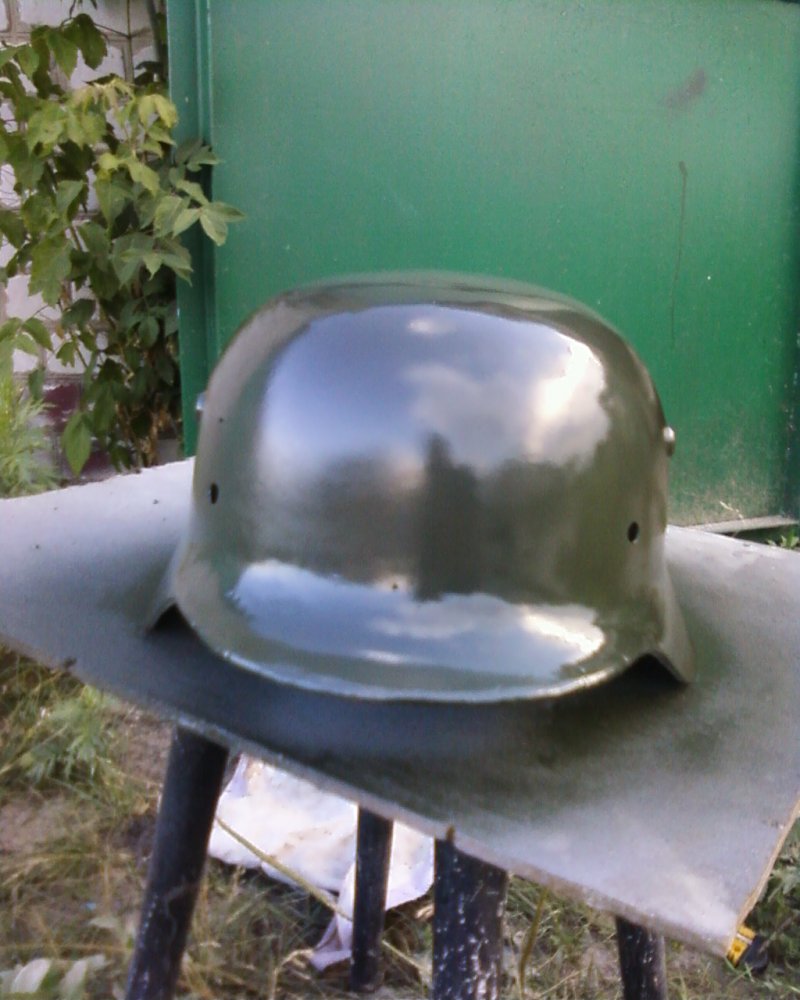

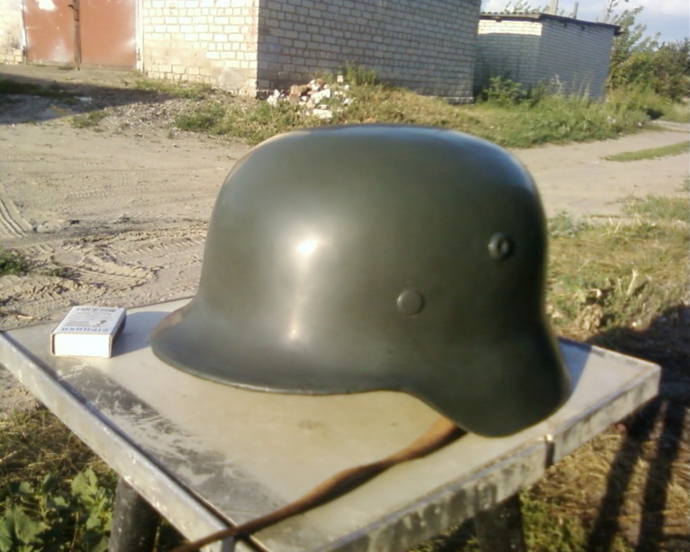

    Тарельчатые шайбы на люверсы нельзя ставить в их первозданном виде- нужно внутреннее отверстие расширять кернером, а саму высоту убирать при помощи того же молотка, а то торчат как соски у молодухи. :D

    Да, да, это понятно, но если вам интересен второй опыт, и третий... то для этого мы тут и тратим время, что бы вы, и мы вместе с вами могли знаний и ума на халяву набраться. ;) (как говориться в классике, а то некоторые на эту фразу нервно реагируют). Вы же тему создали не только для того, что бы услышать какой вы молодец, но и для того что бы узнать что можна сделать лучше в будущем, и как, что самое главное.
    А в целом очень достойно! Нутрянку бы посмотреть... но уже поздно.

    Купол у вас ровный вышел,надо было латку подвыгнуть,да и заступлюсь за вас насчет латки внахлест-учитывая состояние металла купола этого шлема,подогнать и приварить латку в нахлест весьма и весьма сложно.Да и купол бы тогда "просел".

    купол и так забракованный

    Хотелось бы вальц, внутрянку и подшлем посмотреть.

    Видится мне, что в районе латки ( на макушке ) металл в палец толщиной получился, можно было трещину подварить точечно ,а не плюхать такую плюшку металлу.... А по верху стекломат уложить , меньше мороки, а вы умудрились себе еще и задачу более усложнить( там где и так гемора дофига).... Это даже если не брать в расчет многочисленные каверны которые еще заделывать нужно было.....
