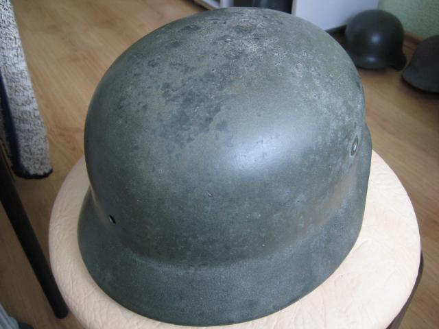

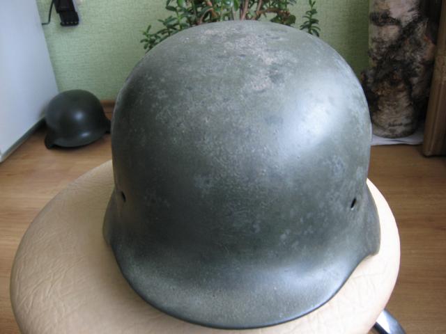

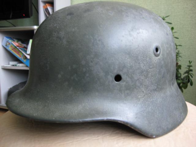

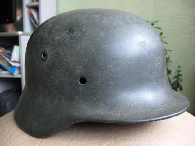

    Свем доброго времени ! . Вооружившись знаниями форума , и советами ( спасибо всем ) , сваял вот такой полочный экземпляр, по реставрации и застариванию работа первая ( на заднем плане последующие). Прошу дать реальную оценку труду. Спасибо!

    Деколь отдельно застаривать будете чтоли???
  4. Soldat_RKKA
    Soldat_RKKA Stabsgefreiter
    513
    Украина г. Киев
    очень хорошо сделано..
    а чем делали, если не секрет?

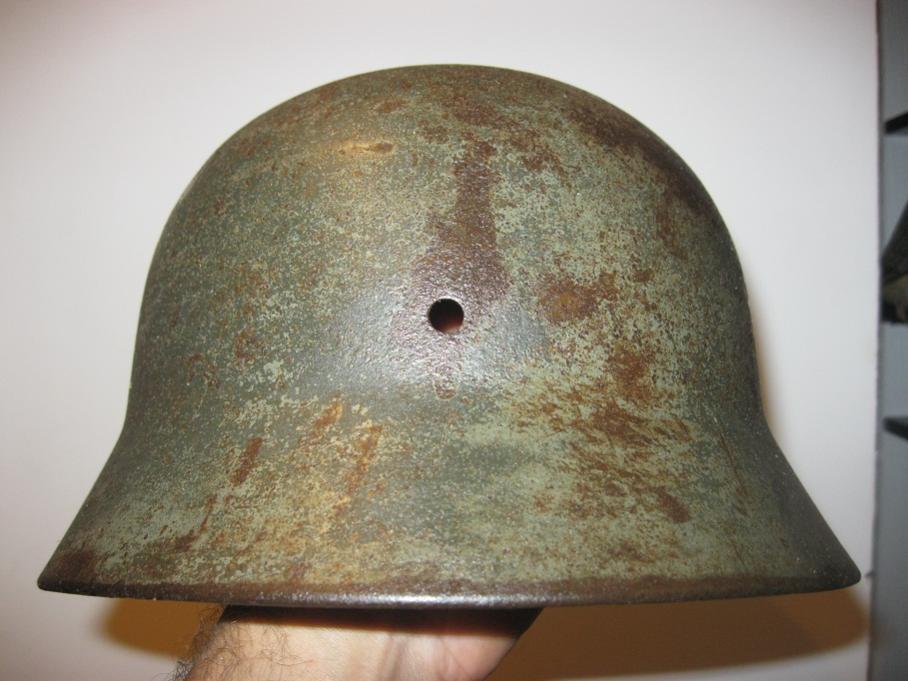

    Хорошо сделано, очень натурально. Этакий "чердачек" :smile_12:
    Разве чуток вальц затереть, чтобы металл проглядывал.
    На ношеных "чердаках" практически всегда видно границу "краска-вальц", приблизительно вот так:

    Нормальной деки по рукой небыло , а трудиться хотелось , да ладно будет без неё , а по процессу : по совету уважаемых форумчан, после первого слоя краски набросал хаотично ржавую пыль и немножко абразива из песочных часов ( моя идея) , после второго слоя немножко пошёл наждачкой , причем разного калибра ( после суток от покраски ) и оставил на неделю сохнуть во дворе дома чють ли не в луже , она покрылась каким-то белёсым налётом коий я пошёл слегка губкой для зачистки медных труб , вот собственно и всё .

    Натурально.

    Хорошо получилось!:smile_12:А как красили, если можно процесc и какой краской?

    Спасибо:beer:Краска тикурилла ral 6006 запрвленная в баллончик , плюс мат 30% , хотелось бы ещё шагрень 1-чку , но её в баллоны не запрвляют , своего краскопульта нет . Краска для баллонов сохнет быстрее , поэтому первый слой с 50-60 см равномерно короткими распылениями бегая вокруг стола ( если нет поворотного ) , покурил часик потом так-же второй слой , но заготовленна уже под рукой измельчённая ржавчина -почти в пыль и окалина чуть покрупнее плюс песочек из песочн. часов ( окалина дает тёмныен пятна ), задул второй раз и всем этим припорошил (вольный подход) , через 2- 3 дня положил ещё один слой , только он подсох ( сутки ) разными наждачками ( 60-200) слегка позатирал кое-где даже намеренно поцарапав , потом положил на огороде на кучу ботвы и скошенной травы оставил на неделю (лили дожди) , потом было интересно , жалко не сфотографировал , вся каска покрылась белёсым налётом как после мыла , высушив слегка затёр этот налёт ( есть так называемая салфетка для зачистки медных туб ), и получился такой результат.:)

    Хорошо получилось и подход не совсем ординарный, можно использовать ваш опыт. Удачи в дальнейшей реставрации!:smile_12:

    Отлично получилось!Натурально выглядит!:smile_12:

    Очень натурально и красиво, нравится! А дальше? Подшлемник? Кстати, кламмеры очень бы хорошо сделать "в тон", чтобы как-бы с общим фоном сливались. Я всегда, когда крашу каску, одновременно крашу и кламмеры. После тоже можно, но геморройно снова добиться того-же эффекта. Абсолютный зачет!!!

    Это не деколи. Обычные наклейки. Не годятся для застаривания

    Неплохо получилось,мне понравилось.
