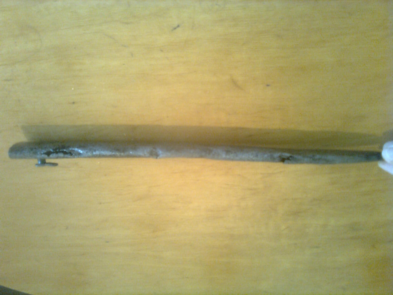

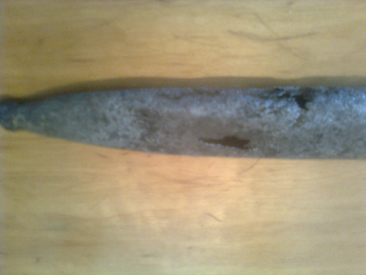

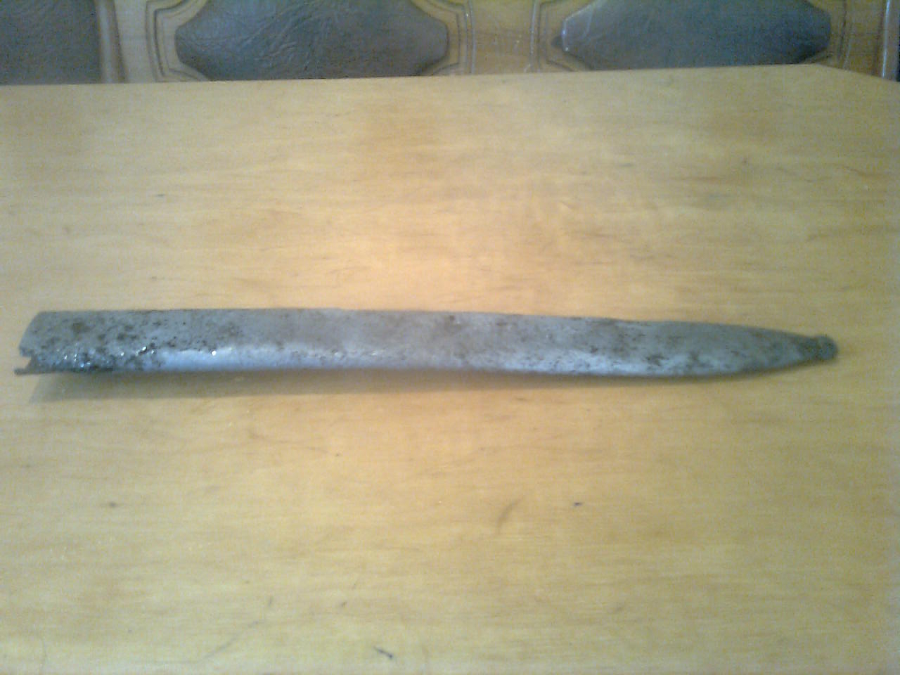

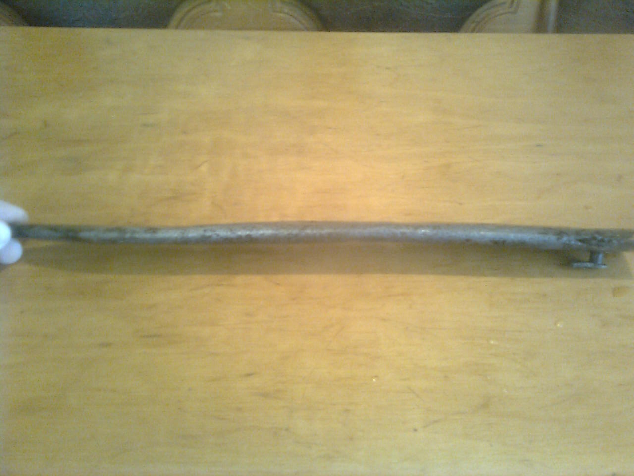

    Был вот такой исходник.

    4. На фото. С болота, будет хорош! Просто помыт. https://reibert.info/lots/zazhim-dlja-natjaguvannja-dr...

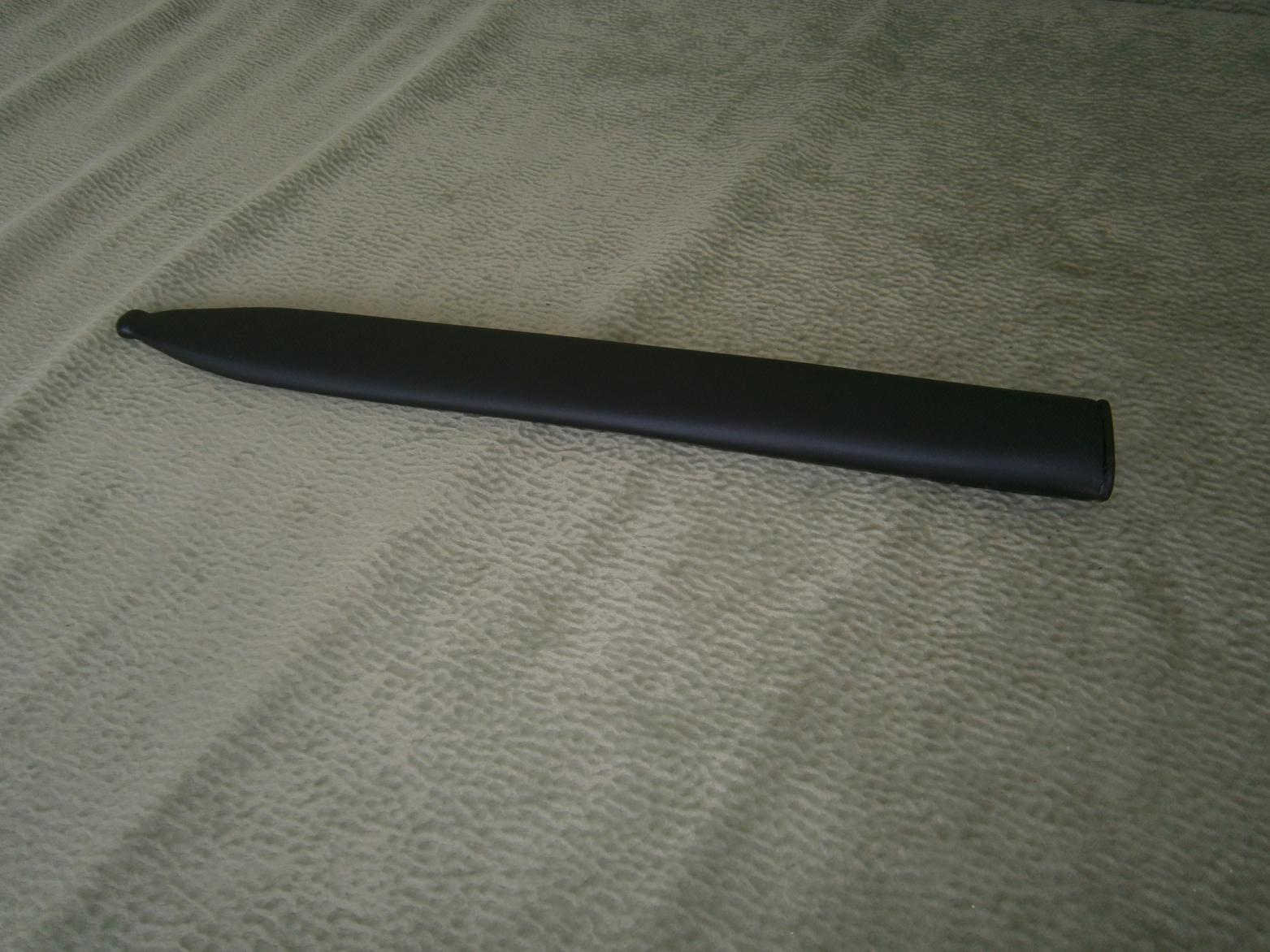

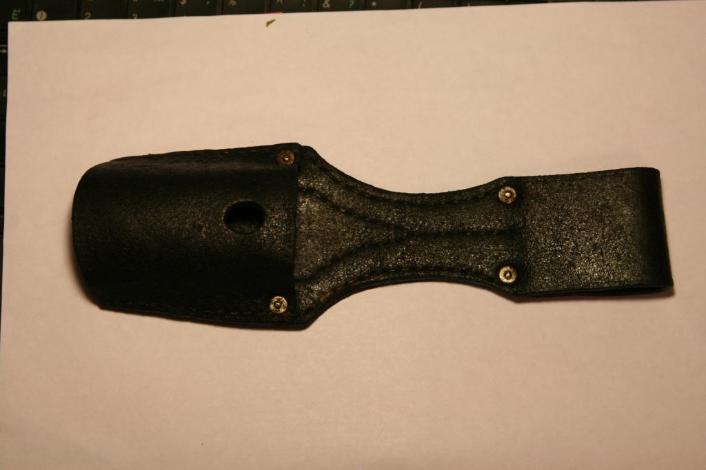

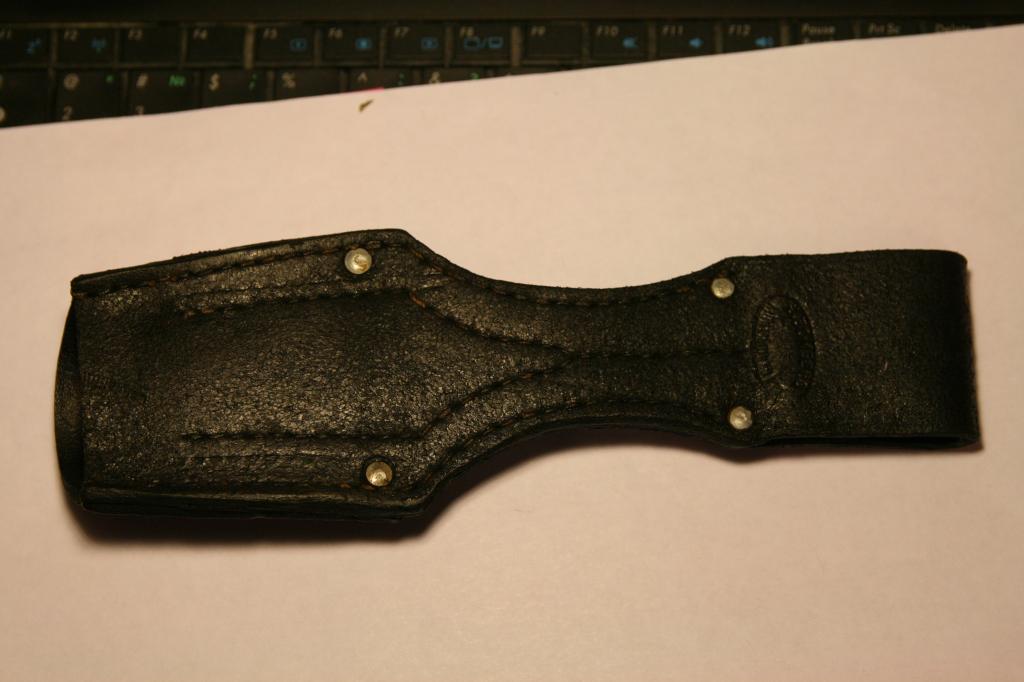

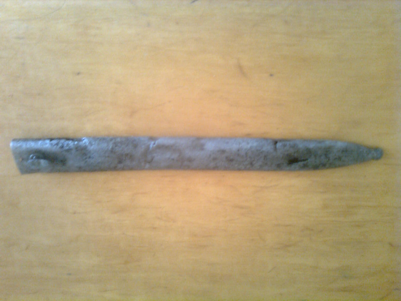

    Вот и результат труда
  4. ППШ12
    ППШ12 Oberschütze
    38
    Москва
    Симпатично получилось, только ИМХО застарить надо. Хорошенько затрите краску на изгибах, пару глубоких царапин тоже не помешает.
  5. Рихард
    Рихард Oberstleutnant
    5.270
    Одесса, Украина
    Писал раньше, и опять напишу - при том что результат качественный и красивый....изделие выглядит, как бы это выразиться:rolleyes: - ПЛАСТМАССОВО-ИГРУШЕЧНЫМ. Вы фото подобных оригинальных "пользованых" ножен видели ? Они имеют что то общее с тем что у вас получилось? Подобные работы (ну естественно в основном с ножнами к штыку К98) похожи как братья близнецы - шпатля-грунт-черная краска...- красиво, но безжизненно.
  6. Rudolf Ritter
    Rudolf Ritter Stabsfeldwebel
    847
    Донецк
    Чем и как рихтовали?:beer:

    Подскажите как лучше состарить?
  8. Николай Кузнецов
    Николай Кузнецов Stabsgefreiter
    107
    РБ
    Выравнивал и рихтовал при помощи металлических колодок,на дырки наваривал металлические вставки, а дальше стандартно:шпатлевка, грунтовка, краска

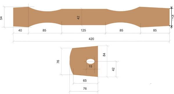

    Уважаемые может у кого есть размеры на жабу этих ножен.
  11. Paolo.M
    Paolo.M Stabsfeldwebel
    699
    Украина, Львов
    Уменя размеров нет, есть просто фотография, не помню с какого ресурса. У самого аналогичная задача- вот и собираю потихоньку информацию. В принципе имея в руках ножны- размеры можно рассчитать. С уважением.

  13. Rudolf Ritter
    847
    Донецк
    Если не трудно, опишите пожалуйста технологию! Варили "внахлест", или "встык"?
    С Уважением!
  14. Николай Кузнецов
    107
    РБ
    Ровнял края и варил встык.
  15. Rudolf Ritter
    847
    Донецк
    Внутрь что-то подкладывали, чтобы шов не "выпер"?
  16. Николай Кузнецов
    107
    РБ
    Нет ничего не подкладывал
  17. Rudolf Ritter
    847
    Донецк
    Неплохо получилось. Как советуют камрады: немного застарить и в коллекцию! :beer:

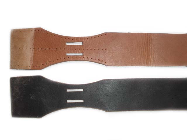

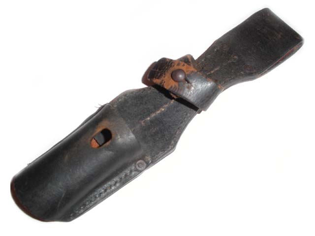

  18. Anthrax
    Anthrax Feldwebel
    860
    Да пожалуйста:
  19. Anthrax
    Anthrax Feldwebel
    860
    Да пожалуйста:
    http://www.jurgen.ru/repliki/podves-dlya-shtyka.html

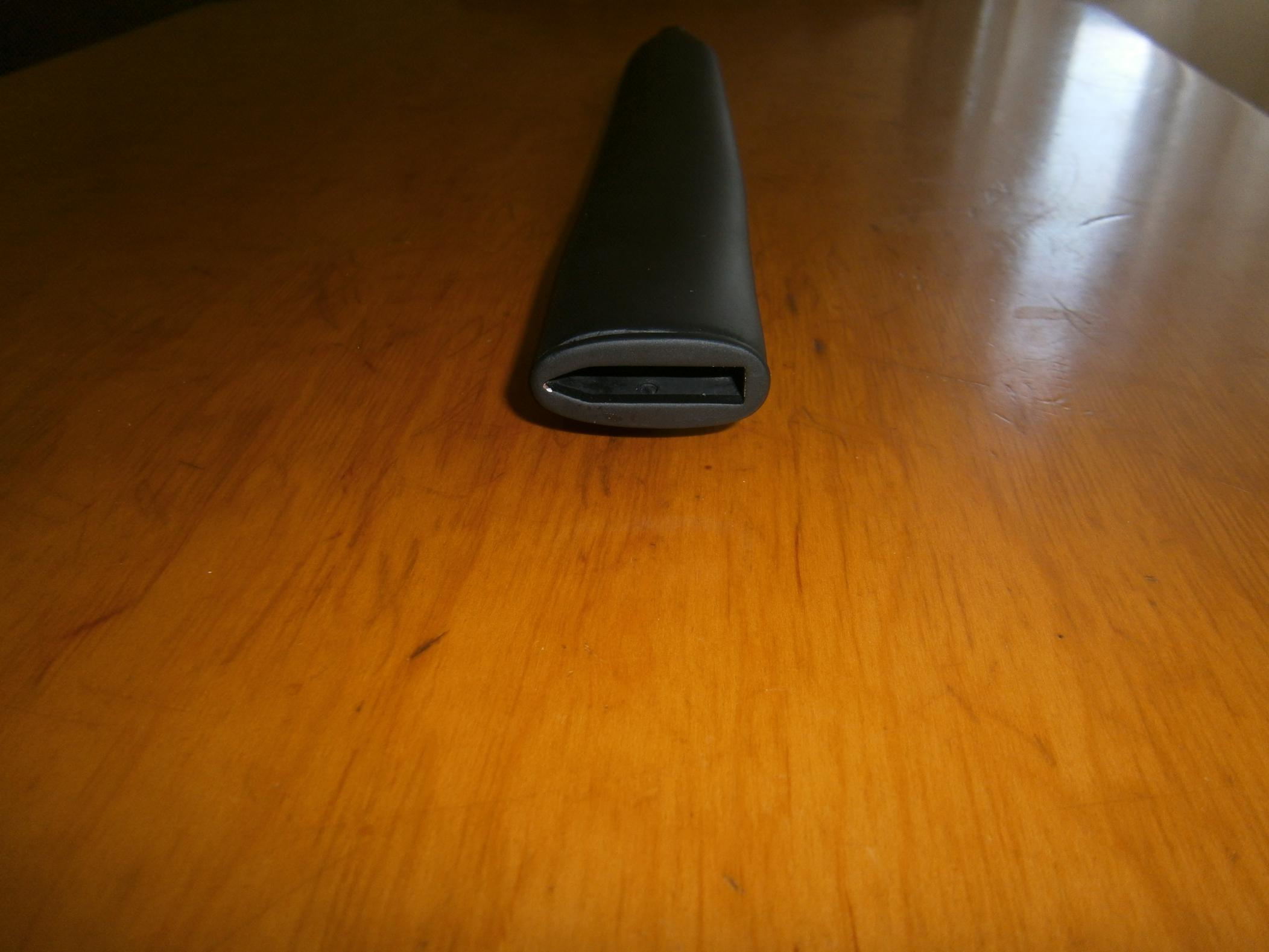

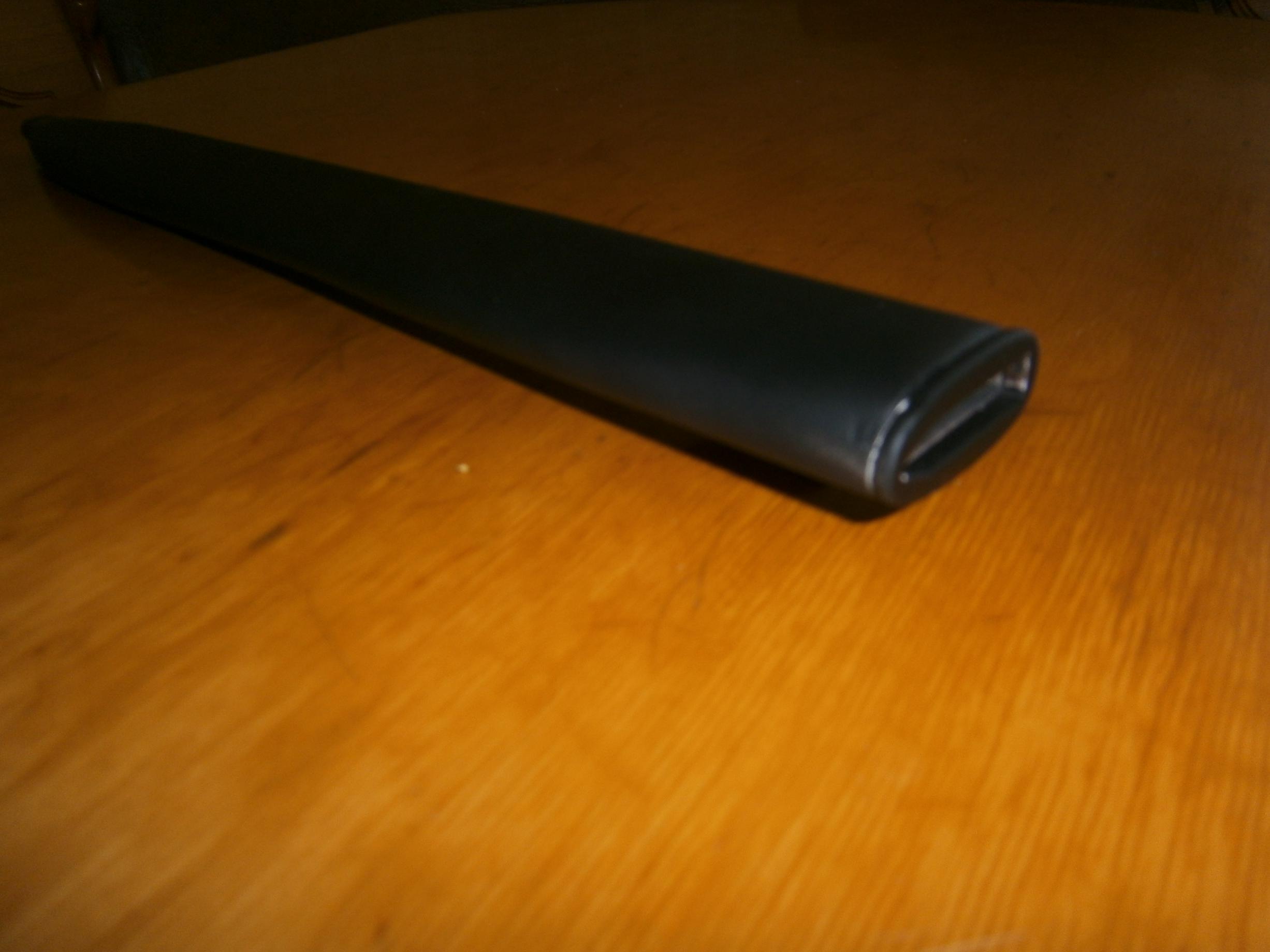

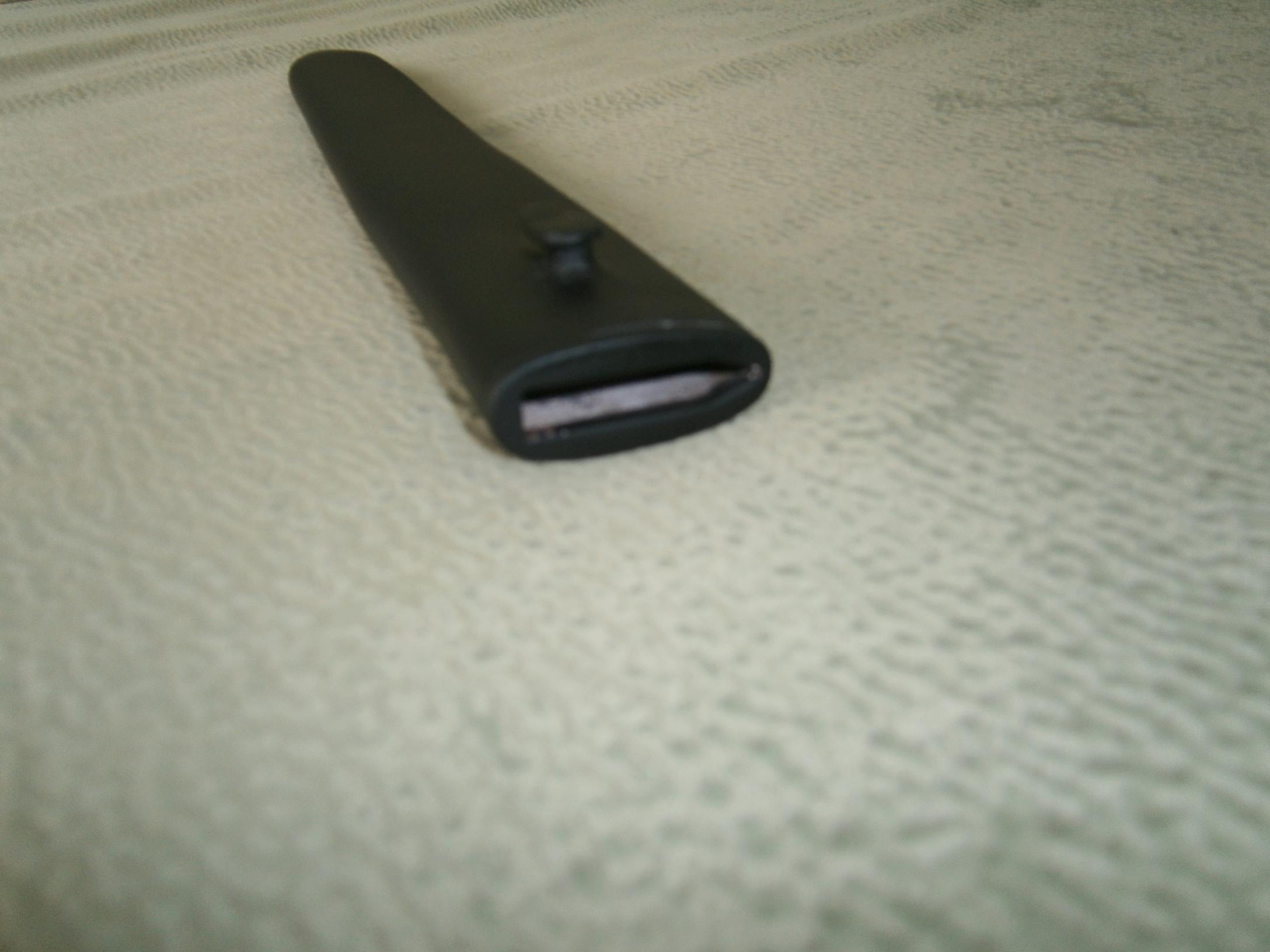

    Если не затруднит, выставьте пожалуйста фото ножен с торца (там где входит клин). Интересует форма "отверсти" для ш/н.
    С Уважением!

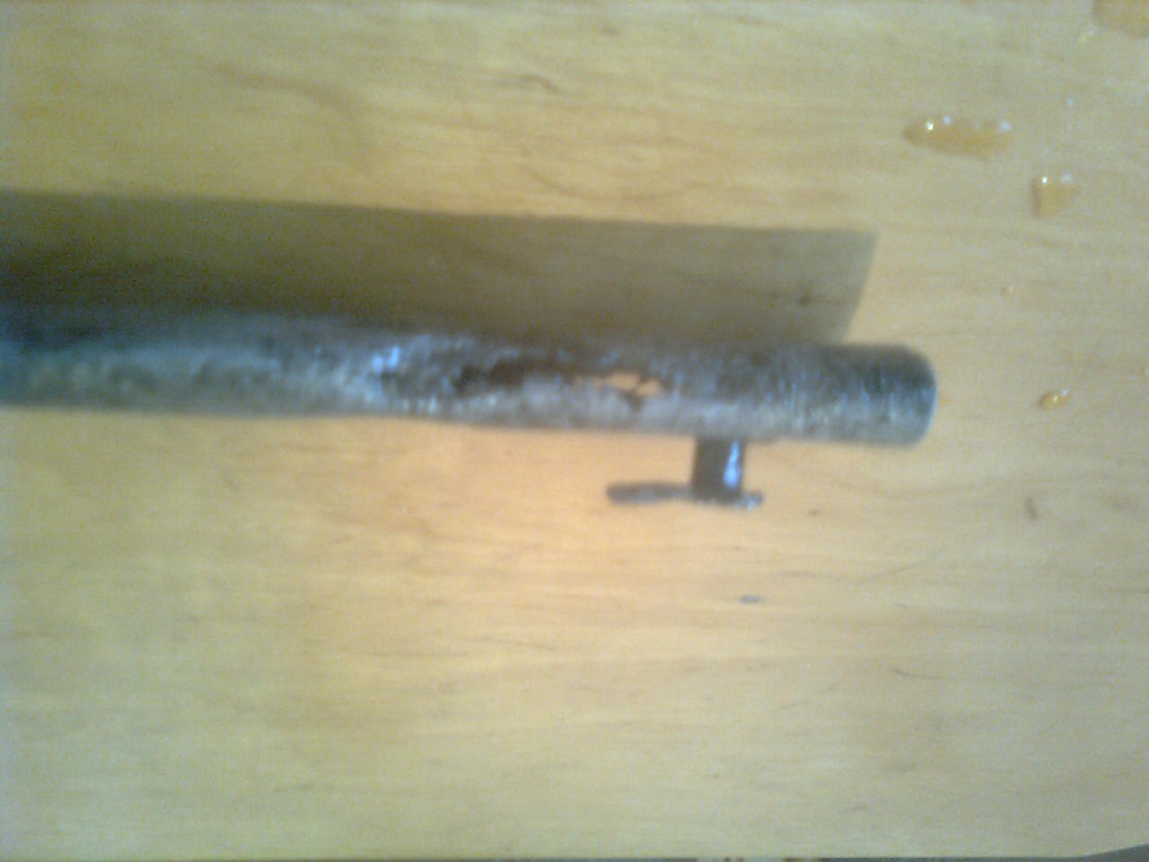

  22. Николай Кузнецов
    107
    РБ
    Фото как вы просили.
