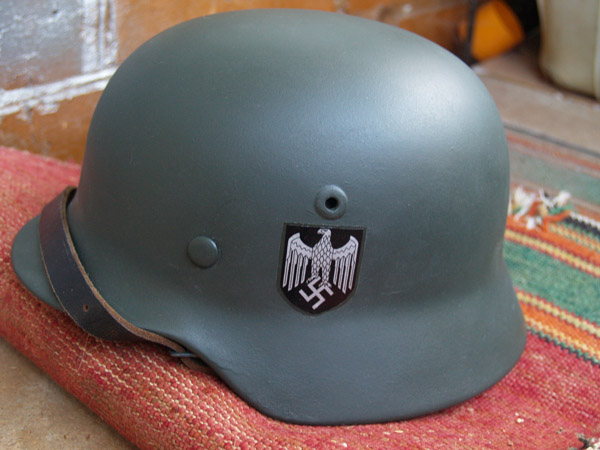

    Еще раз покажу как и чем нужно красить. Все покрашено оригинальной краской фельдграу. При одном освещении вещи кажутся зеленоватого оттенка, при другом - сероватого. Никакого песка, цемента, манки и пр. не нужно. Красили просто краской. Древние компрессоры и краскопульты давали "крупное зерно", отсюда такая фактура.

    Купил в том году у Глубокоуважаемого Ditl касочку-но после просмотра поста Stanislaw Kattschinski ,возникли сомнения по пововду правильности окраса шлема отDitl ,как то он зеленоват .даже зелен.
    вот..

    Если вам нравиться цвет хаки то можно использовать эти два цвета. Они продаються в балонах для покраски машин. RAL 6006 (хаки олива) или 6007 (он светлее чем 6006) выбирайте на свой вкус.
    Лично я покрасил именно 6006 у Stanislaw если я не ошибаюсь такой цвет. Хотя на фотке цветопередача получаеться темнее чем в реале!
    И наверное стоит прислушаться к совету Stanislaw и не присыпать каску песком. Можно и без него добиться желаемого эффекта если руки ростут из правильного места ;)

    Это не РАЛ. Это оригинальная немецкая краска Фельдграй со складов Бундесвера. Не буду утверждать, что ее делали во время войн. Еще один совет - при покраске растворяйте краску не в растворителе, а в чистом правильном ацетоне. Ацетон дает матовый оттенок краски.

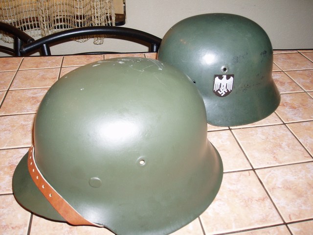

    Вчера закончил свою первую каску!
    Красил так...
    Краска RAL 6006, потом акриловый лак и опять краска но с растояния 20-30 см. Она ложится как пыль и зерно... Блеск пропал сразу и появилась не равномерность нанесения зернистости.
    На фотке она немного хуже выглядит чем в натуре. :)

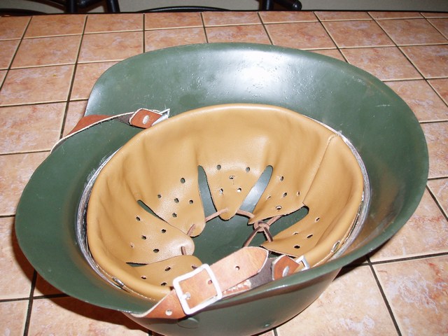

    Закончил две свои , а 42-ку даже испытал на прочность ( одел корешу на голову и бруском по кумполу грохнул : он сам поспорил , что не выдержит - выдержала , только краска оцарапалась ) На общись суд , только несильно ногами пинайте. Всё моё : кламера , подшлем , подбородочник ( фурнитура Ditl-а ).

    Ты кламера красил отдельно или вместе с каской? Похоже что с каской. ;) Если так то будет откалываться краска когда кламера будут двигаться.
    Дальняя каска по лучше. А на ближней что шпаклевки много с верху? Похоже как потрескалась...

    Ни в одной , ни в другой шпаклёвки нет , только краска . Треснула краска , я сварной шов ровнял , после зачистки краской, многими слоями , притирая мелкой наждачкой. Опять всё заново буду делать , кроме испытания брусочком 50/50 !Кламера отдельно красил , по быстрячку

    А я всегда крашу отдельно каски, отдельно к ним кламмера. После высыхания можно вставлять подшлем и заводить кламмера. Но бывает что матовость кламмеров и каски не совпадает. Тогда можно еще пройтись сверху уже собранного колпака, одним слоем и без лишнего интузиазма.
