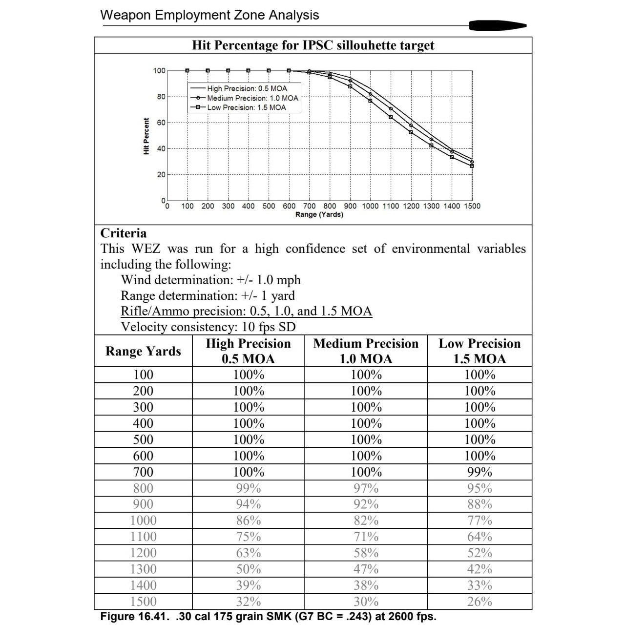

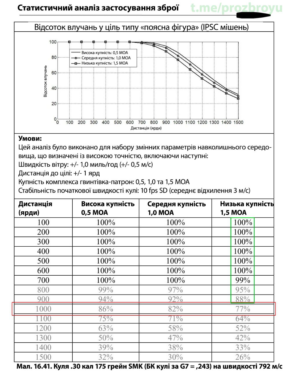

    Питання від Тараса Олійника.
    Яку технічну купність має мати гвинтівка 308 калібру, щоб ймовірність влучання у поясу фігуру на дистанції 1000м перевищувала 80%?
    0,5МОА,1,0МОА, 1,5МОА?
    Ось переклад викладок відомого балістика Брайана Літца з цього питання.
    Є нюанс: у нього в таблиці дистанція в ярдах, а я запитав про 1000 метрів. В ярдах це 1100 ярдів.
    Погляньте у табличку. Технічна купність гвинтівки у даному випадку ніяк не допоможе отримати влучання з вірогідністю вище 80%. Хоч 0,5 МОА, хоч 1,5 МОА - 308-й калібр при кулі SMK 175gr на швидкості 792 м/с не буде ефективним для поставленої задачі.
    Але є й хороші новини. Якщо дистанція лиш на 100 ярдів менша - себто, близько 915 метрів - то і гвинтівка з купністю 0,5 МОА, і гвинтівка з купністю 1,0 МОА будуть влучати з вірогідністю вище 80%. І навіть гвинтівка з купністю 1,5 МОА влучатиме з ймовірністю 77%. Що також чимало, погодьтесь.
    А ще, рекомендую поглянути на стовчик, виділений зеленим. Там видно, що навіть якщо гвинтівка має купність 1,5 МОА, але при цьому стрілок таки тямить у тому, що робить, то ймовірність влучити у крупну поясну ціль до 650 метрів (700 ярдів) складає 100%!
    Пам'ятаєте, я казав - не прагніть купності, а прагніть влучності?)
