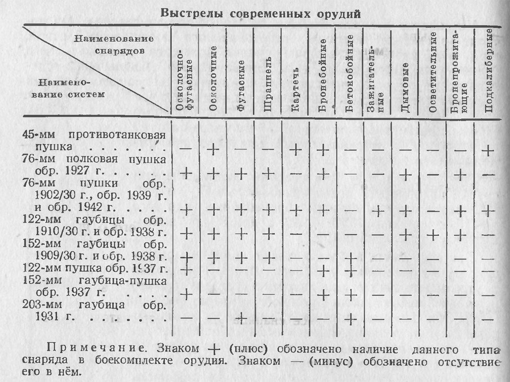

    Первые два фото наша 45-ка ОФ. Последнее - видимо она же, только без взрывака.

    у 45 мм нету осколочно фугасных ! а только осколочные снаряды !;)

    Да ну?
    http://www.patriotvrn.ru/shkolnyi-m...estvennoi-voiny-v-ekspozicii-shkolnogo-muzeya

    как нету??
    они попадаются больше всех(

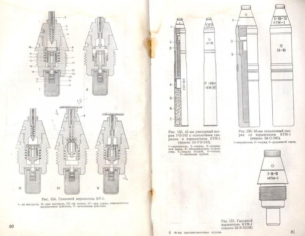

    Как это нету? :eek: Разве КТМ-1 не может обеспечить фугасное действие снаряда?

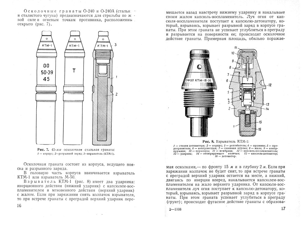

    Так вот именно, сам взрыватель (с колпачком) дает проникнуть снаряду, скажем, в грунт и обеспечивает фугасное действие снаряда. Но сам снаряд имеет толстые стенки, вследствие чего это самое фугасное действие незначительно. Но ведь есть же! Если не прав, поправьте, кто лучше шарит. Давайте решим этот вопрос...

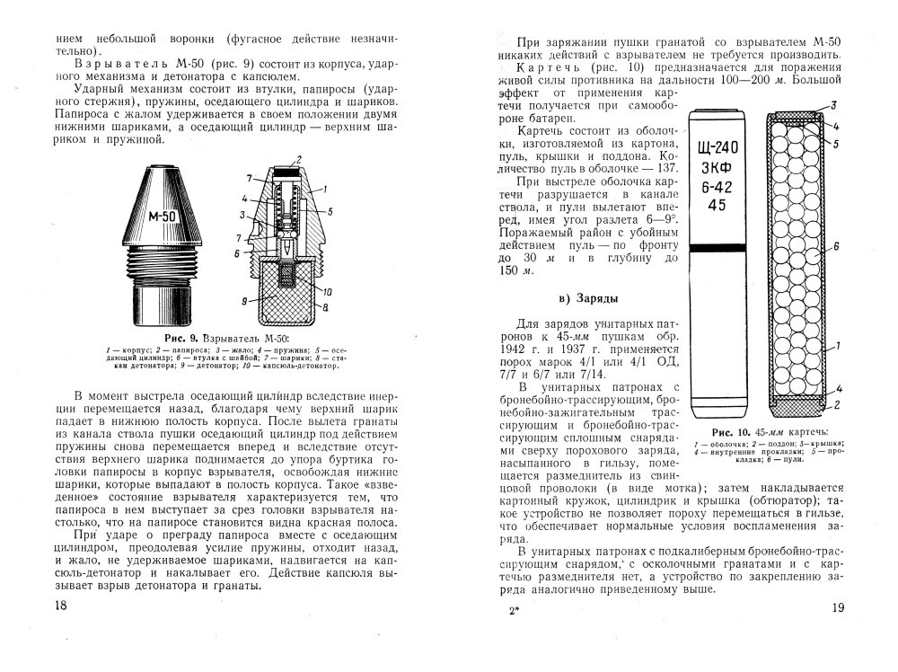

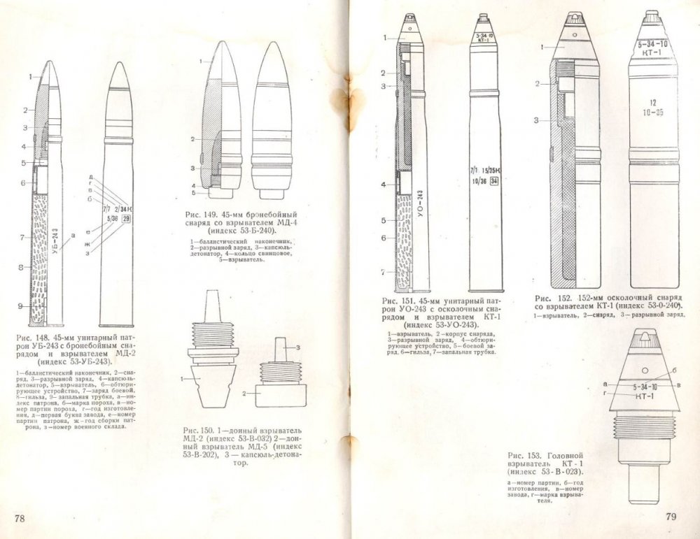

    Да хотя бы здесь, вот я картинки привел из наставления по сорокапятке. Читайте последнее предложение 17-ой страницы. А камуфлет, насколько мне известно, взрывается на большой глубине без образования воронки...

    украина
    вы сами поняли что там написано !?? пишут что незначительное фугасное действие ! так оно есть и у петард !а на примере это осколочный снаряд и фугасом он не может быть ! это факт взрыв 45мм в земле не всегда дает воронку а как обычно просто разрыхляет землю ! Фугасные снаряды обладают наиболее тонкостенными оболочками, высоким коэффициентом наполнения, высоким относительным весом разрывного заряда и малым относительным весом снаряда.
    По конструктивному оформлению фугасные снаряды наземной артиллерии средних калибров бывают цельнокорпусным, с привинтной головкой или ввинтным дном и очком под головной взрыватель, а снаряды крупных калибров — со сплошной головной частью, ввинтным дном и очком под донный взрыватель или с привинтной головкой и ввинтным дном и очком под головной взрыватель. Снаряды крупных калибров, кроме того, могут иметь два очка: под головной и донный взрыватели; применением двух взрывателей обеспечиваются безотказность действия и полнота разрыва снаряда.
    Малокалиберные фугасные снаряды в авиационной артиллерии впервые были применены немцами в 20- и 30-мм самолетных пушках во время второй мировой войны. Корпус 20-мм снаряда тонкостенный, штампованный, с выдавленными на нем канавками для ведущего пояска и кернения дульца гильзы. Дно корпуса для повышения прочности при выстреле делается полусферической формы. Центрующих утолщений на корпусе нет, и центрование снаряда в канале ствола производится центрующим утолщением на взрывателе и ведущим пояском. Взрыватель соединяется со снарядом при помощи переходной втулки, закрепленной в корпусе.
    Необходимая прочность таких снарядов при выстреле достигнута за счет применения корпуса из металла с высокими механическими свойствами и его термической обработки.
    Появление в малокалиберной авиационной артиллерии фугасных снарядов объясняется повышенным поражающим действием этих снарядов по сравнению с осколочными ввиду малой чувствительности современных самолетов к поражению осколками. Поэтому следует считать целесообразным всемерное повышение фугасности малокалиберных осколочных снарядов зенитной и авиационной артиллерии. Применение фугасных снарядов в наземной артиллерии целесообразно лишь в орудиях калибра от 120 мм и выше, так как незначительный вес разрывного заряда снарядов меньшего калибра не обеспечивает разрушения даже самых легких полевых укрытий.

    Уважаемый василевич, если Вы даете определение "камуфлету", то приводите его буквально и дословно. Камуфлет - взрыв снаряда в земле БЕЗ ОБРАЗОВАНИЯ ВОРОНКИ (http://dic.academic.ru/dic.nsf/enc_geolog/2238/Камуфлет и http://enc-dic.com/enc_rock/Kamuflet-93.html). Да, в номенклатуре 45-мм снарядов нет осколочно-ФУГАСНОГО боеприпаса, но установка взрывателя на "инерционное действие" (т.е. немного замедленное) позволяет снаряду углубится в преграду и за счет этого произвести разрушение оного используя "фугасное" действие АртБП. Да оно слабое, но оно есть...

    и почему в данном руководстве не указано что при накрученном колпачке можно вести огонь на рикошет чтоб поражать осколками живую силу !??? и для того чтоб снаряд проник в закрытые помещения сквозь преграду ??? так что :D

    Я "ЗА" что бы давать определения ВОПам буквально и дословно... Если 45-мм снарядов не было ОФ, то их НЕ БЫЛО. Но вот действия снаряда при определенных условиях можно назвать "фугасным", это факт.

    А про стрельбу на рикошет 45-ток упоминается в книге "Боеприпасы артиллерии,1947"...
