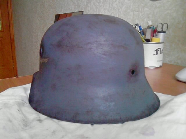

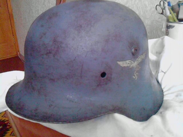

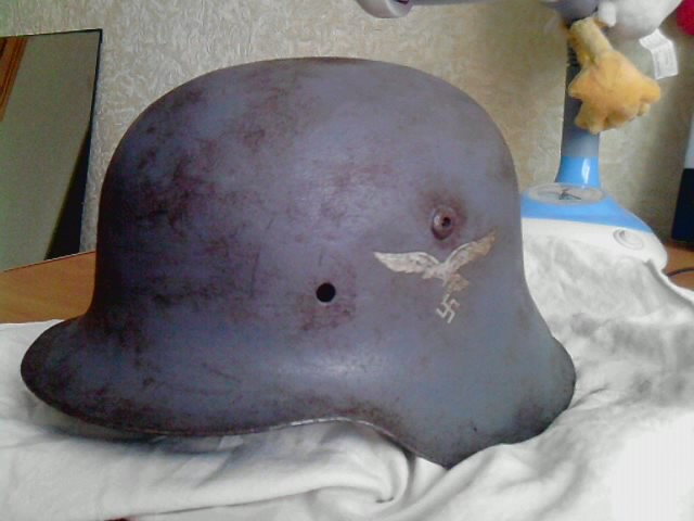

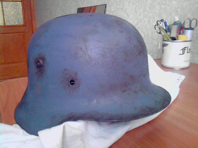

    Приветствую уважаемые камрада. Хочю услышать мнение спецов по данному предмету . Укажите где какие недостатки есть .

    С люверсами что-то делали?
  4. Воин КиУРа
    Воин КиУРа Oberfeldwebel
    590
    Location:
    где-то
    А какая это модель каски?
  5. Genrich
    Genrich Stabsfeldwebel
    М-42 с новодельными люверсами
    3 people like this.
  6. фандик
    фандик Oberleutnant
    2,581
    Location:
    Лбверсы пришлось заменить, их ктото акуратно на наждаке сточил.
  7. xtremist07
    xtremist07 Stabsfeldwebel Клуб взаимопомощи
    Мне само состаривание понравилось! Когда кламеры вставите их надо будет ржавыми сделать как люверсы.
  8. Aleksej
    Aleksej Stabsfeldwebel
    19
    731
    Мне люверсы не нравятся.
    Вы их делали как на М-35?
    Качество фотографий не очень, так что высказать что либо по шлему не есть возможным. Хорошо бы фото шлема до восстановления, процесс и естественно фото внутри. С уважением.
    2 people like this.
  9. Бобер Извращенец
    Бобер Извращенец Feldwebel
    Мне понравилось,расскажите пожалуйста как состаривали.
  10. chechen107
    chechen107 Stabsgefreiter
    466
    Состарено неплохо, но люверсы не нравяться ИМХО
  11. Andreas K
    Andreas K Stabsfeldwebel
    694
    Location:
    Nikolaew

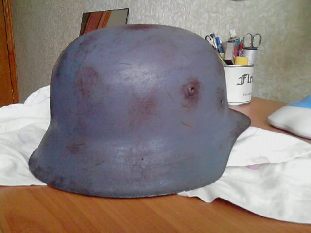

    А что это такое красное на нём? Кровь люфта? Эффекта лёгкой коррозии оптимально добиваться железным суриком
  12. фандик
    фандик Oberleutnant
    2,581
    Location:
    Красного здесь нет не капли , это обычная ржавчина просто фото делал телефоном .
  13. Andreas K
    694
    Location:
    Nikolaew
    А что тогда на первом фото за пятна на куске ткани?
  14. фандик
    фандик Oberleutnant
    2,581
    Location:
    Cначала каску поцарапал крупной наждачкой ,потом шилом сделал царапины и втерал туда руками порошок ржавчины . Потом слегка прикоптил резиной , прётёр отработкой . На те места где хотел нанести ржавчину сначала вскрывал лаком потом посыпал порошком . Дал подсохнуть , потом по ржавчине мелкой наждачкой тогда ржавчина приняла свой естественный цвет. Но на фото она получилась с красноватым оттенком.
  15. фандик
    фандик Oberleutnant
    2,581
    Location:
    Это рисунок на старой детской распашонке .
  16. фандик
    фандик Oberleutnant
    2,581
    Location:
    Подскажите какие люверсы должны быть на м 42 ?
  17. Aleksej
    19
    731
  18. sher
    sher Obergefreiter
    66
    Location:
    Kenigsberg
    Хорошая работа! Хотелось бы ещё качественное крупное фото декали , фото внутрянки ещё интетесно знать каков был исходник? Тогда более понятны будут масштабы проделанной работы. С уважением......:beer:
  19. фандик
    фандик Oberleutnant
    2,581
    Location:
    Внутрянка ещё не готова . Исхходник был в хорошем состоянии но со сточеными люверсами , жаль но фото исходника нет. Фотик будет сделаю нормальные снимки.
  20. Рихард
    Рихард Oberstleutnant
    5,268
    Location:
    Одесса, Украина
    По поводу вент.втулок соглашусь с уважаемым Aleksej.
    Цвет не понравился - видится слишком синим.
    Застаривание очень не понравилось - выглядит так будто каску окрасили детской гуашью, а потом куском газеты затирали хаотично...
  21. DeeSee
    DeeSee Stabsgefreiter
    230
    Location:
    Западная Украина
    Соглашусь с камрадами, вентвтулки надо переделать. А так работа хорошая.
  22. DeeSee
    230
    Location:
    Западная Украина
    Что то я недоглядел, такое ощущение что вы ее марганцовкой застаривали?
  23. фандик
    фандик Oberleutnant
    2,581
    Location:
    Фото с мобильника а так обычная ржавчина и цвет каски совсем не такой как на фото он намного темнее, брал RAL7015. Сам вижу что фото абсолютно неудачное но других небыло.
  24. Рихард
    5,268
    Location:
    Одесса, Украина
    Сколько раз уже писал насчет неудачных фото - господа реставраторы - куда спешим-торопимся (!?), ну нет возможности сегодня сделать нормальное фото - сделайте завтра! Кроме ваших фоток - большинству из нас вложенный вами труд оценить не почем, так приложите усилия чтоб показать "товар лицом". А то после таких фоток с телефона - только впечатление (от возможно неплохой работы) неизменно портится....

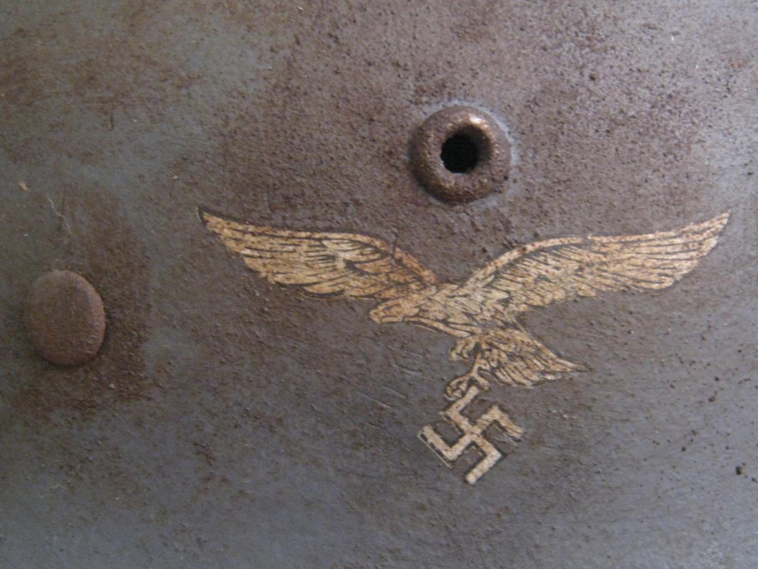

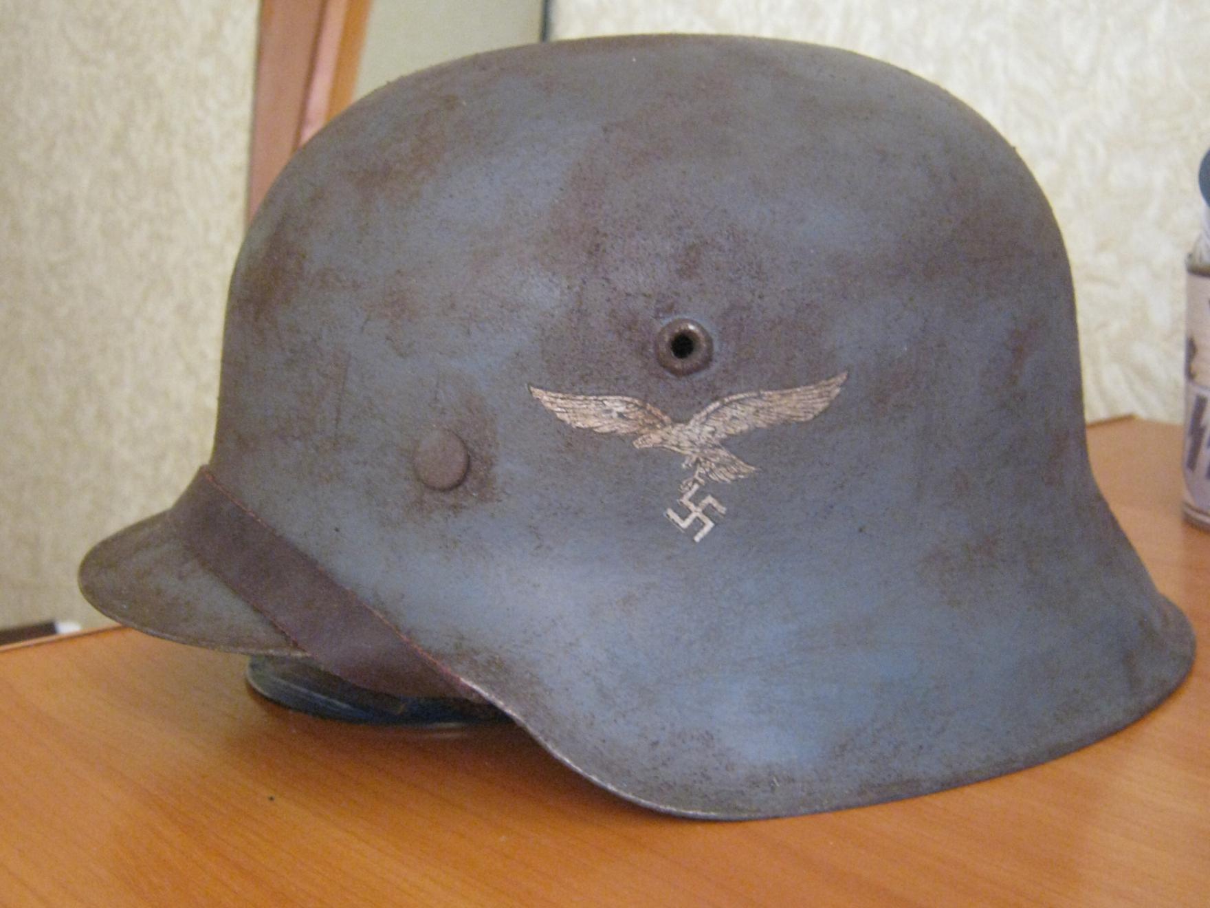

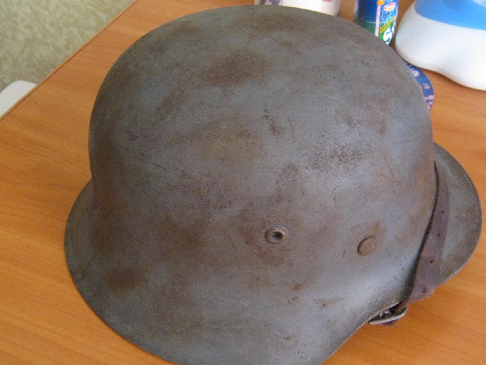

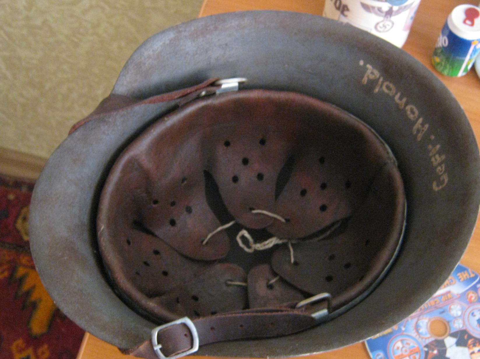

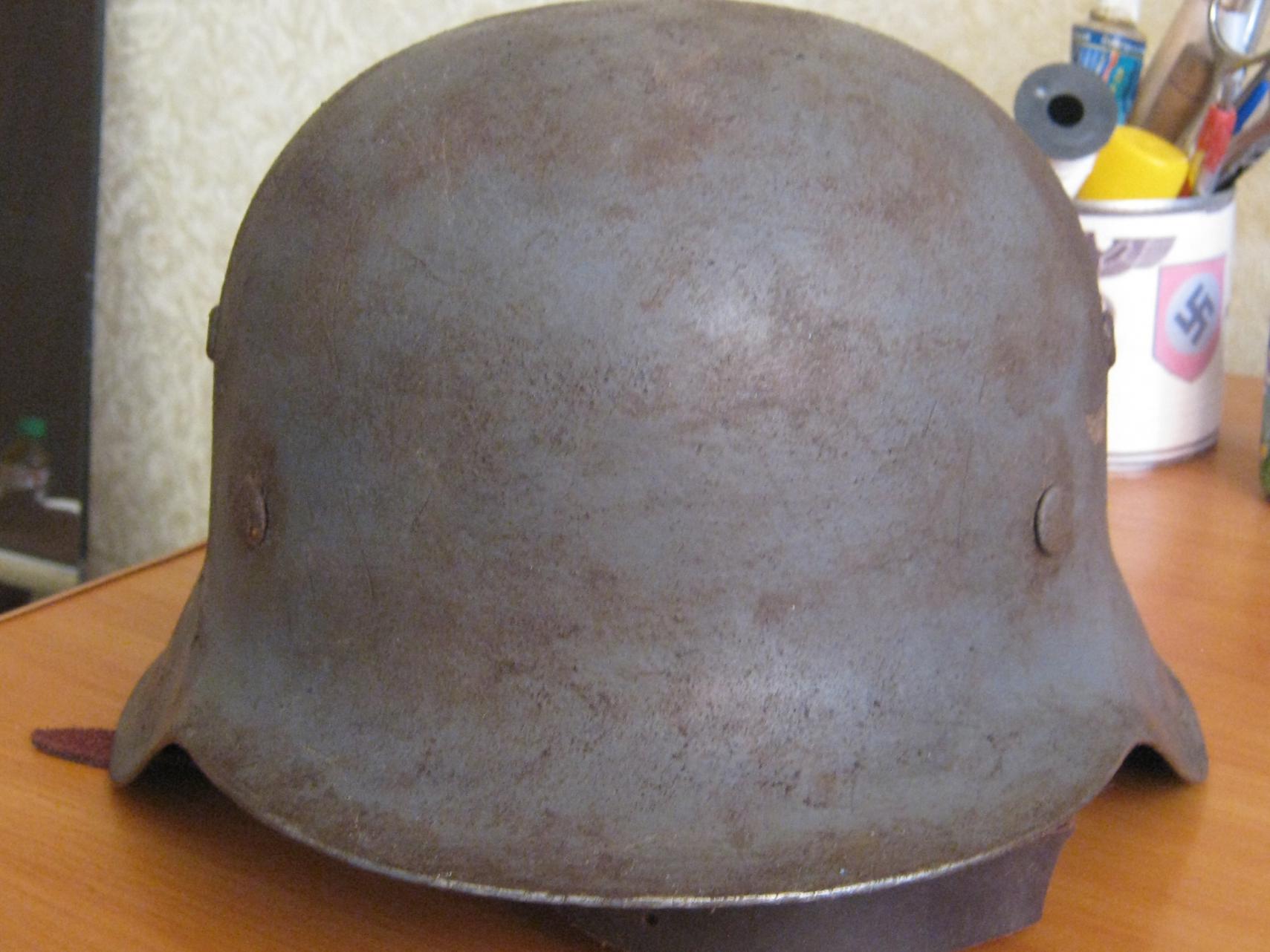

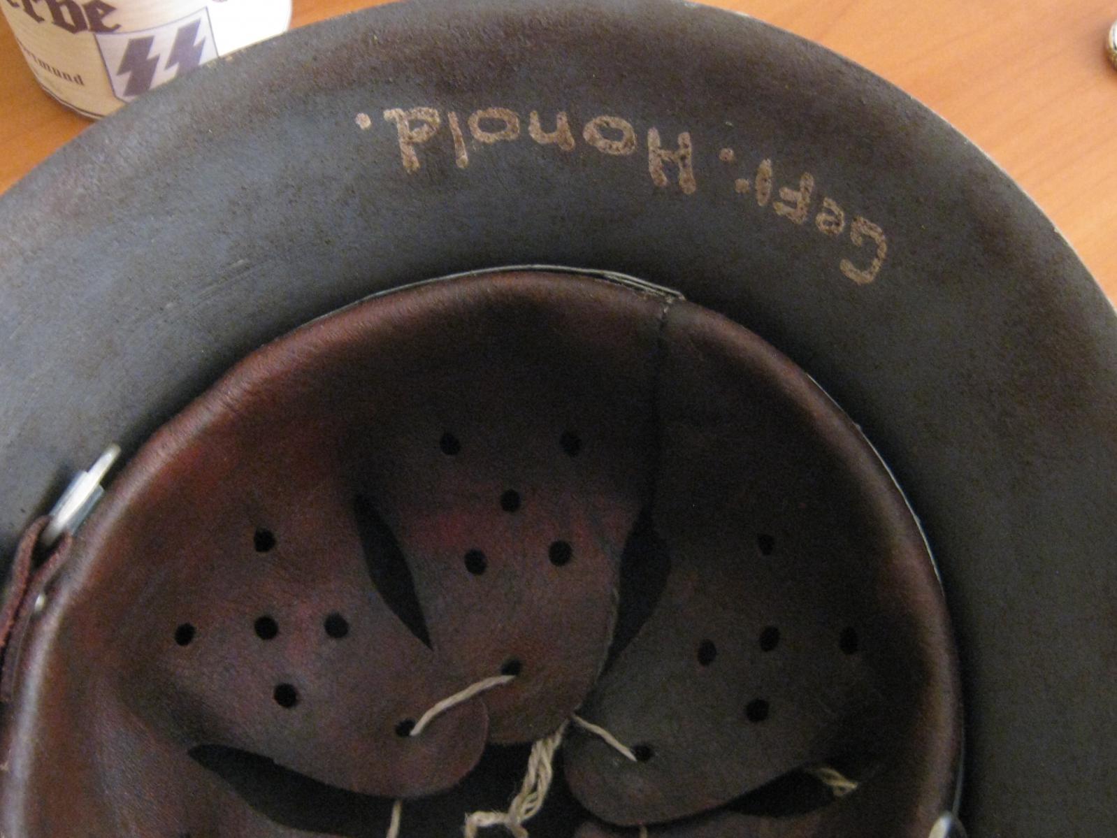

    Вот вылаживаю норм. фото . Замечание по люверсам учёл и переделал. Подшлем делал сам , так что строго не судите тоже первый.

    ещё фото
