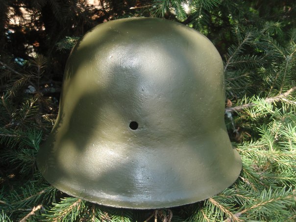

    Нашел еще в прошлом сезоне антуражный касон,поначалу думал оставить как антураж,но зима была длинной,вот помаленьку и начал восстанавливать...

    В каске было 2 выходных отверстия, и 2 входных, + две вмятины, одна на затылке (Вовнутрь), и еще одна наружу (На ободе )
    Сначала,почистил её болгаркой(Между двумя выходными,обнаружилась трещина), и наждачкой,дабы максимально убрать налет ржавчины...
    Потом поливал преобразователям ржавчины,что б не возникала коррозия
    Затем выравнивал неровности,молотком да точильным кругом,где нельзя было молотком...
    С 2-мя выходными поступил просто - максимально сточил края металла,которые выступают на внешнюю сторону,и вырезав из жести(максимально) подходящие по виду куски, вставил на места отверстий,и закрепил слоем шпаклевки..
    Потом поливал преобразователям ржавчины,что б не возникала коррозия.
    Ну а далее все стандартно,нанесение шпаклевки на всю каску,вышкуривание, и покраска...

    Собственно результат :
    К сожалению фото процесса не сохранились,ибо сдох винчестер :confused:

    З.ы. - Моя первая реставрация шлема,прошу не пинать. :D
    Про люверсы пришлось забыть,потому как, один вынесло как таковой,а второй уже сложно было им назвать...
    Да,и цвет намного лучше,бликов нет,это мой фотик так передает... :smile_9:
