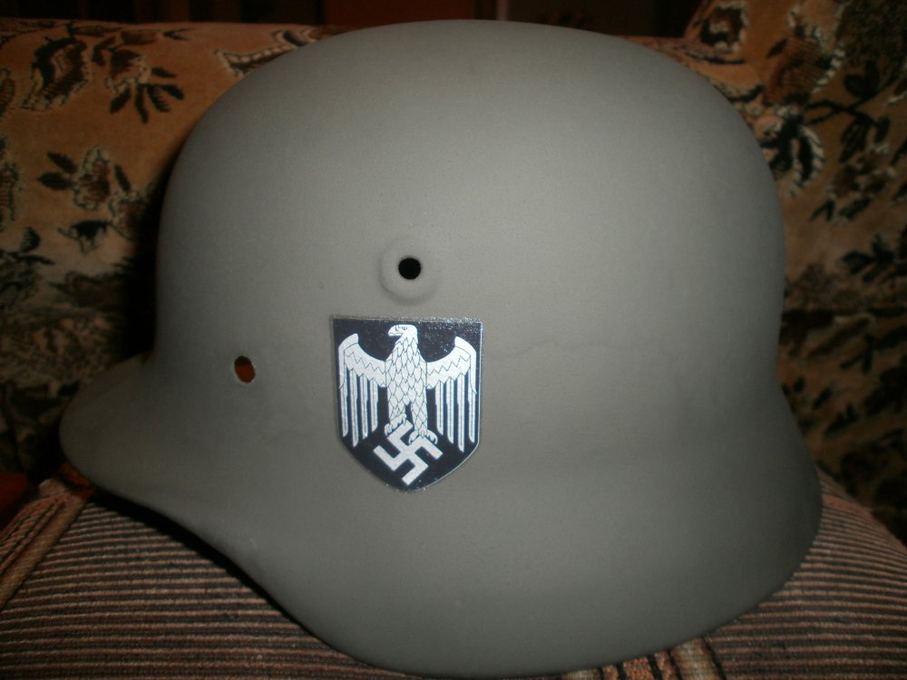

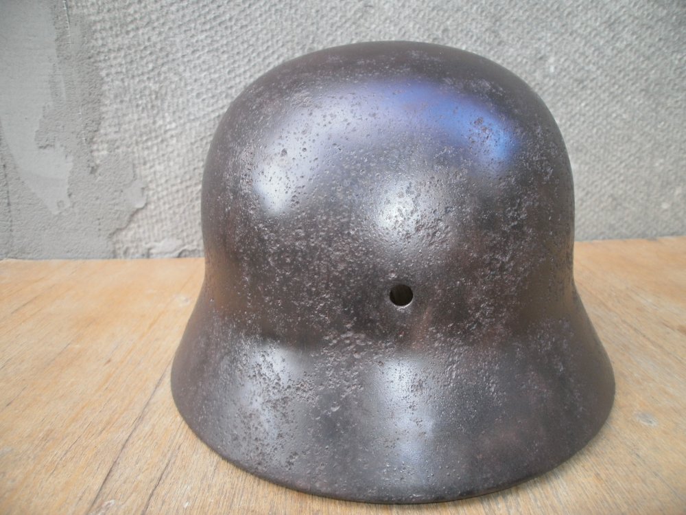

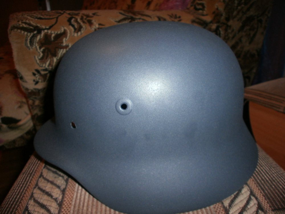

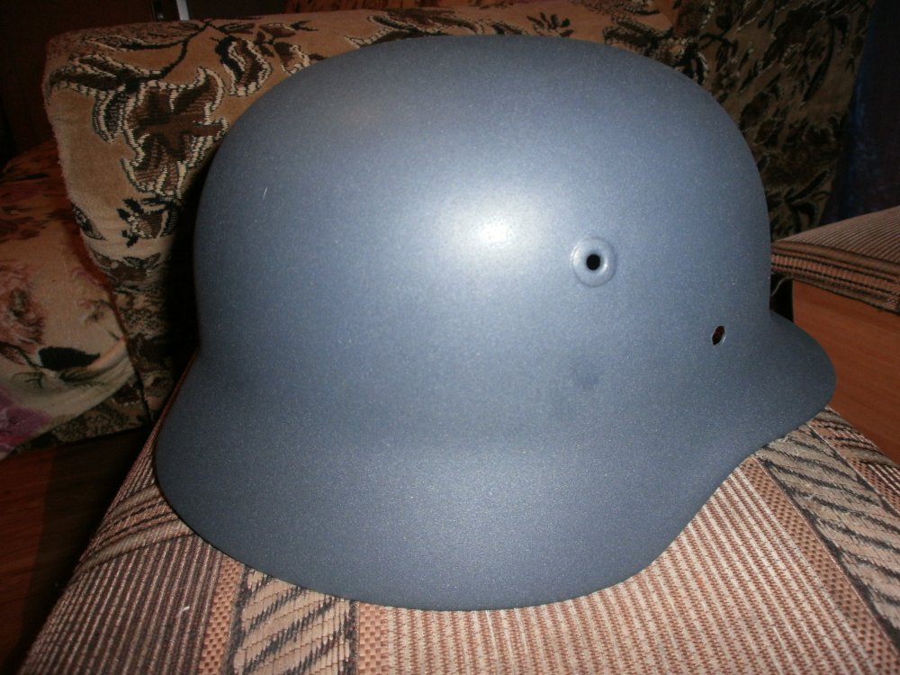

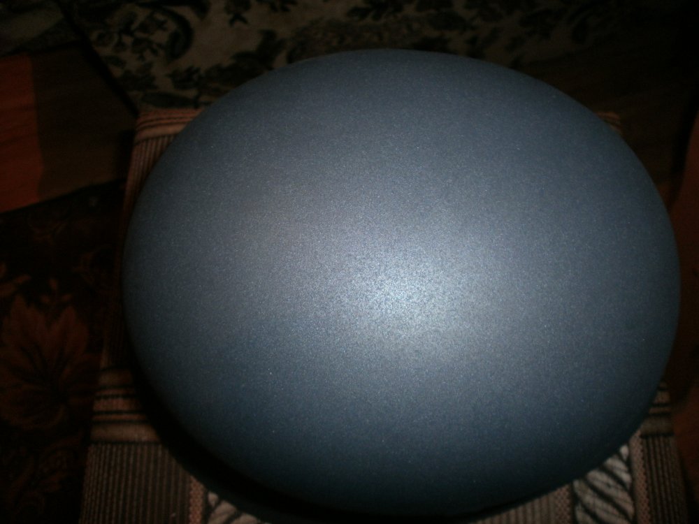

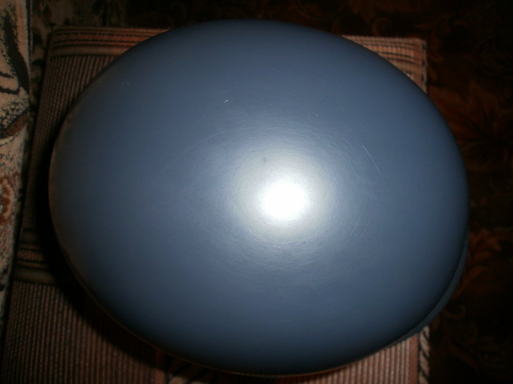

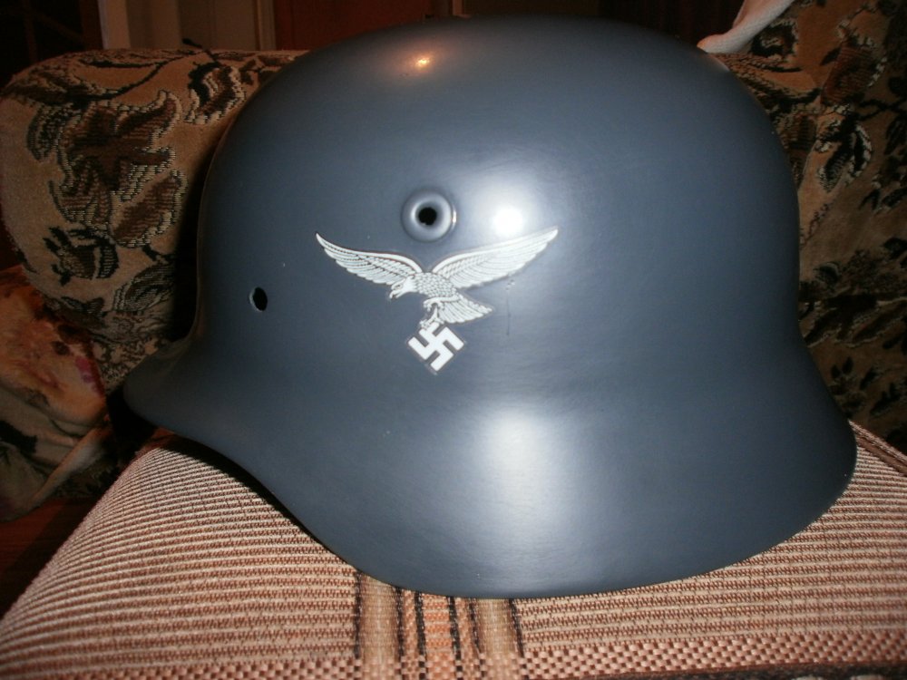

    Вот попытался отреставрировать сороковку по люфт. Цвет 7016 подбирался на автоподборке. Красилась пулером. Деки от Lasera. С удовольствием узнаю про недостатки.

    Хорошо получилось. Изначально сохран каски был хороший. Вы ее шпатлевали или просто краской раковины заливали и счищали до металла?
  4. фон Бюлов
    фон Бюлов Stabsgefreiter Клуб взаимопомощи
    1.208
    шпатлевка, грунтовка, покраска
  5. kroters
    kroters Stabsgefreiter
    274
    Хорошо получилось. Но помоему просматриваются царапины от наждачки. Обычно так получается когда остается толстый слой шпатлевки.Она должна оставаться только в раковинах, остальное должно быть зашлифовано до чистого металла. Я после шпатлевки и шлифовки наносил 3-4 слоя грунтовки с промежуточной шлифовкой нулевкой, тогда она заполняет все царапины и мелкие дефекты и краска ложится ровно и красиво. Ну а в общем все номально , работа хорошая . С ув.
  6. фон Бюлов
    1.208
    Вроде царапин нет. Каска шпатлевалась именно так, как Вы описываете. Два раза грунтовалась с последующей шлифовкой 250-кой. Перед покраской шлифанул 2000-кой.

    А на сороковке уместна креветка?

    уже меняется))

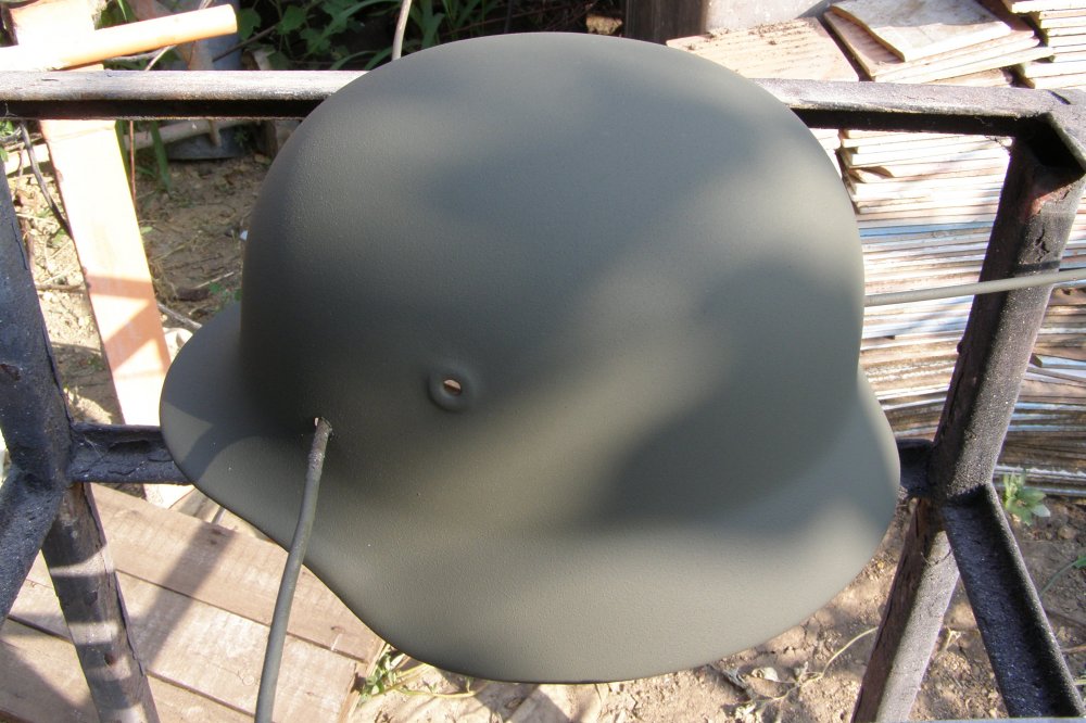

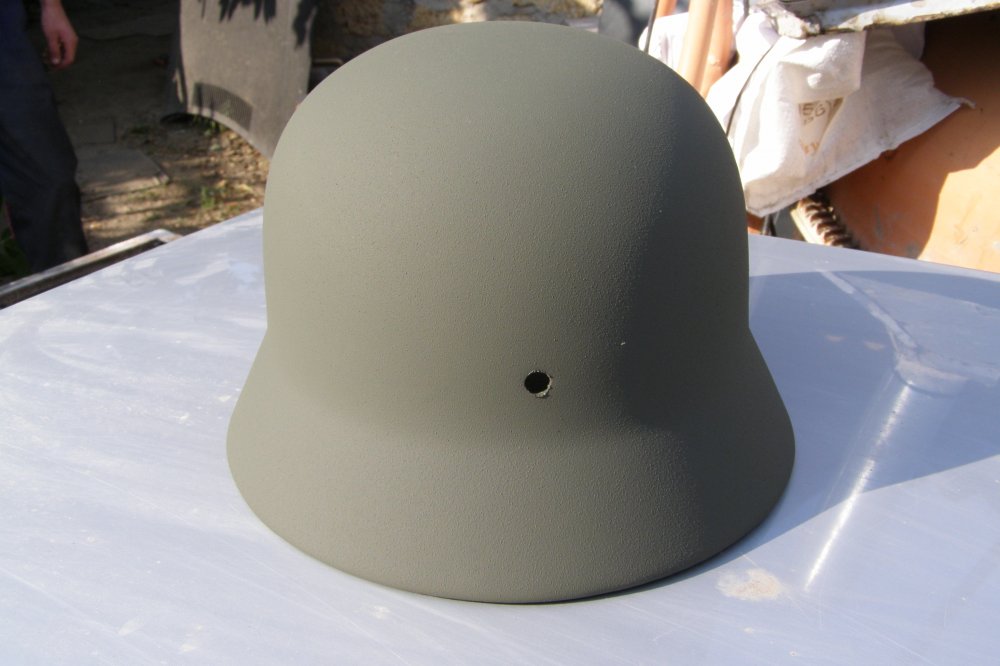

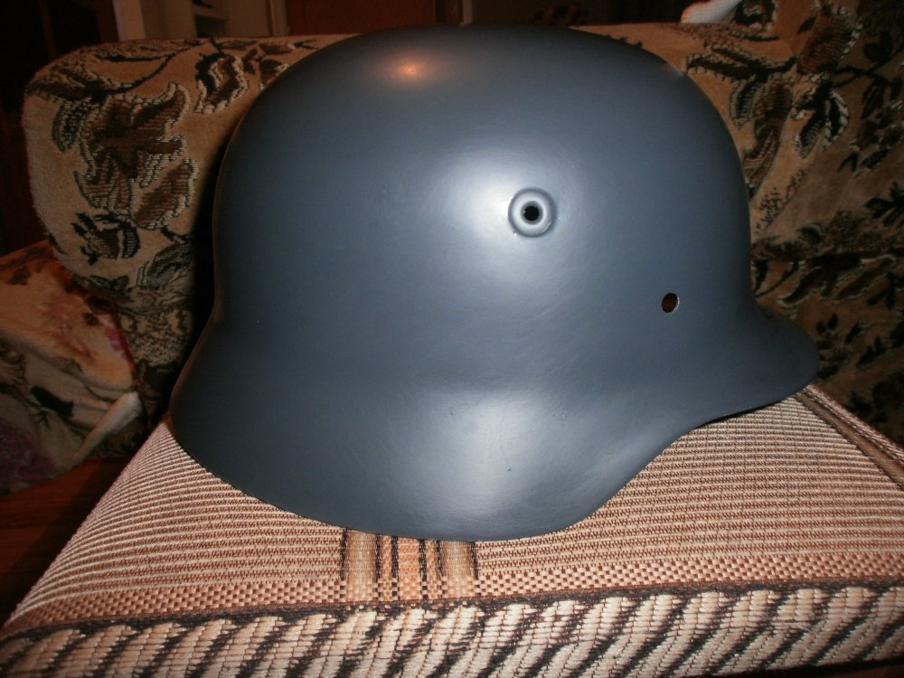

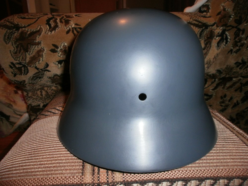

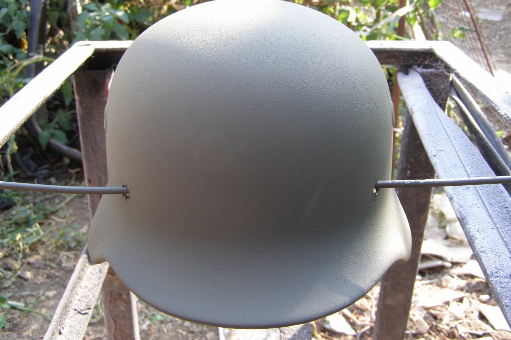

    Вот еще один горшочек окрашеный в 6006 с добавлением оксида алюминия. С пылу, с жару, еще не высохший. Очень понравилось приспособление, предложеное маляром.

    Украина Киев
    cколько добавлено оксида алюминия ? в какой пропорции с краской ? каски по оригинальному видео красили на крутящемся основании

    1.208
    оксид сыпался "на глазок" . Крутящееся основание нужно только для удобства покраски.

    На море
    Зачетно получилось! :smile_12: Вы оксид алюминия добавляли непосредственно в краску или сыпали от руки? Если добавляли в краску, то каким краскопультом красили? Краскопульт не забивался оксидом алюминия?

    1.208
    Оксид добавлял в краску, но предварительно просеял его через фильтр для краски. Краскопульт обычный, для покраски авто. Краска акриловая.

    На море
    Спасибо! Как выглядит этот фильтр? "На глазок" ...сколько приблизительно?

    1.208
    http://moskva.tiu.ru/p1482957-odnorazovoe-sitechko-dlya.html вот такой. оксида сыпал примерно 50 граммовый стаканчик. Немаловажно постоянно встряхивать краскопульт.
    Оксид брал у камерада Фандика и натирал на кухонную терку. При измельчении оксида и покраске обязателен респиратор. В противном случае оксид будет попадать в легкие.

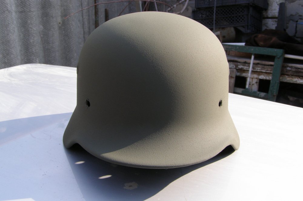

    На море
    50гр. стаканчик на какой объем краски? Не понял, чего Вы натирали...? Оксид алюминия похож на мелкий песок, типа вот http://www.ebay.de/itm/SANDSTRAHL-P...werker_Druckluftwerkzeuge&hash=item53f2637337

    1.208

    На море
    Понятно, спасибо. Интересно, какой оксид все же использовался в оригинале, тот белый, что по Вашей ссылке или серый... ? Белый кстати продается в виде порошка/мелких гранул или кристаллов, используется для косметических нужд. Серый используется например для пескоструя или изготовления наждачной бумаги, шлифовальных/точильных кругов.

    1.208
    Нужен именно в виде порошка, так как более крупная фракция не пройдет через сопло краскопульта.

    На море
    Это понятно. Серый тоже можно превратить в порошок с помошью молотка и потом просеить. Белый оксид не будет ли при застаривании/затирке просвечивать белым цветом?

    и со свеженькой декой от Laser.

    Сделайте пожалуйста макро фото получившейся фактурности, в районе деки и люверса(для наглядности)

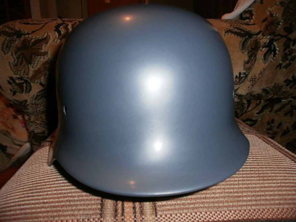

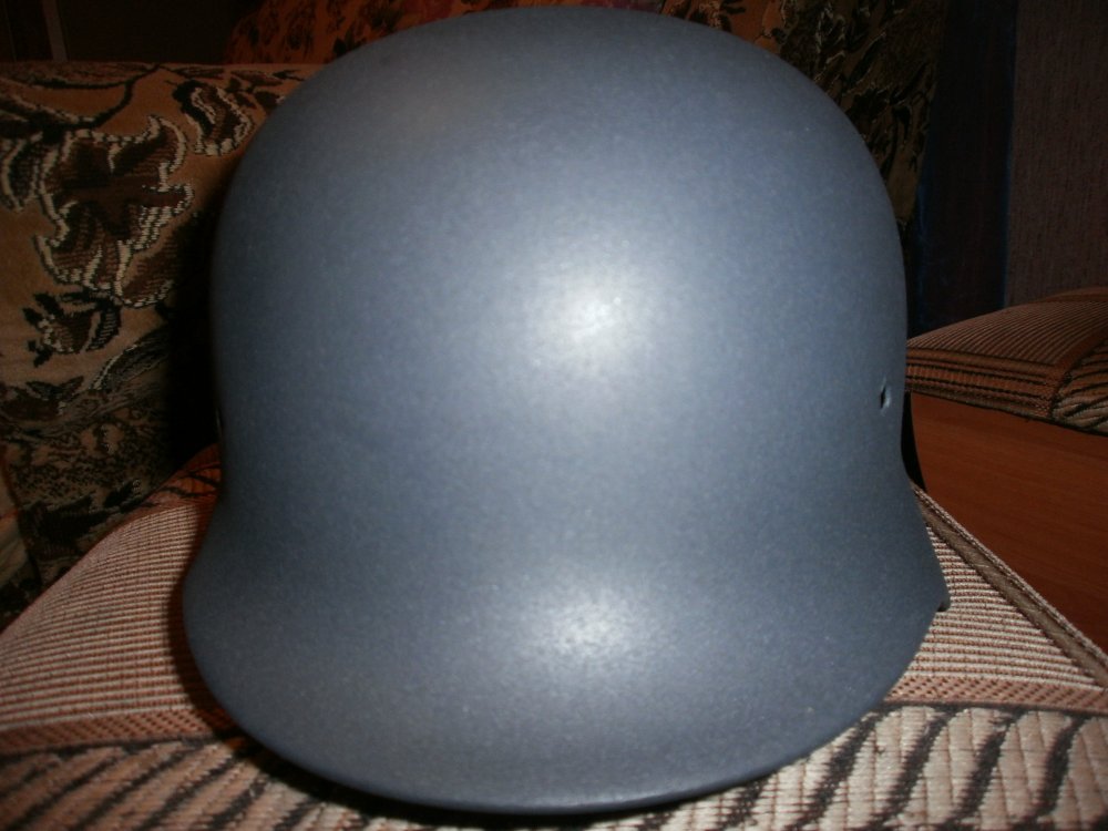

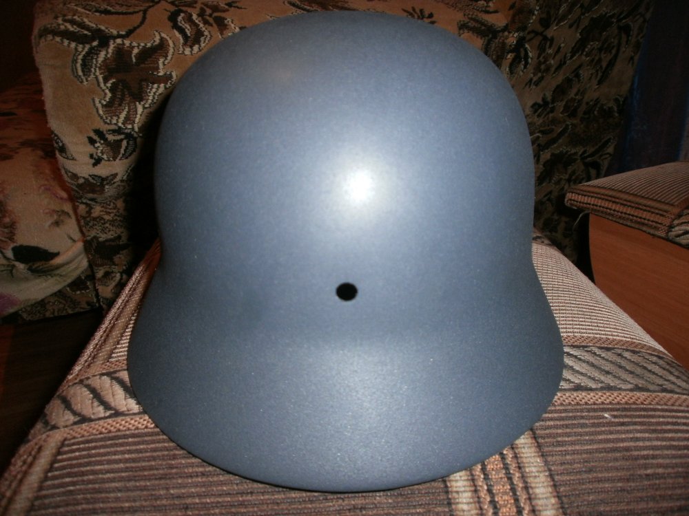

    Вот перекрасил с оксидом алюминия люфта.
