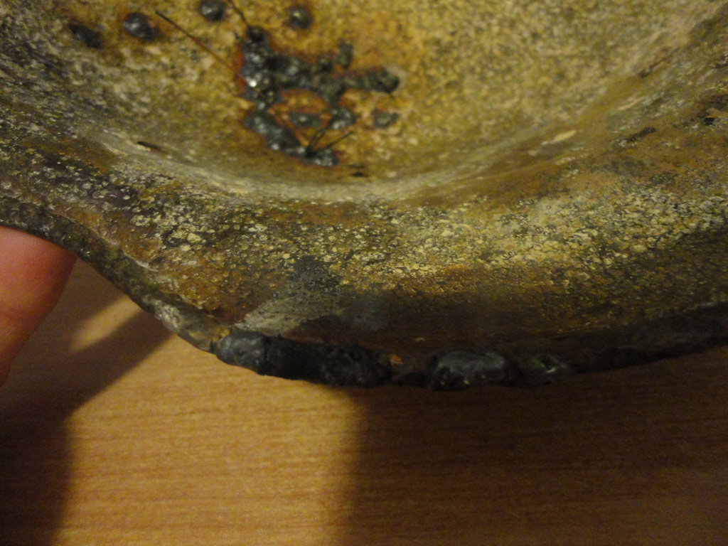

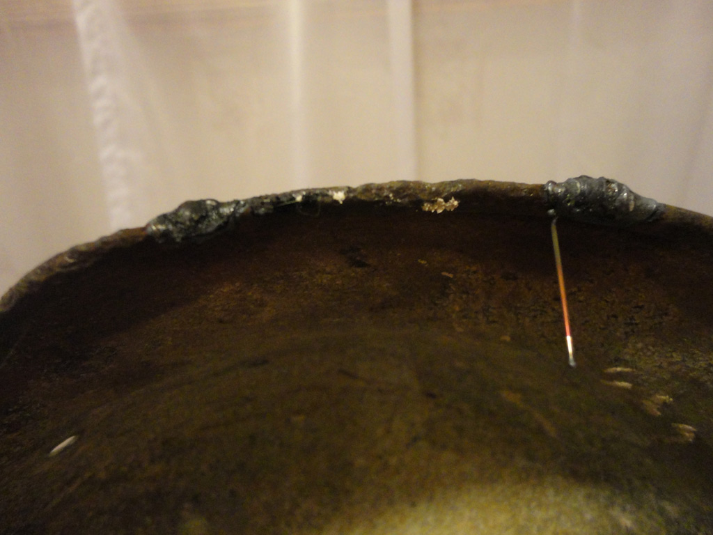

    Заварили, получилось немного коряво, и как бы сказать по мягче хм... вобщем облепили дыру большую. Теперь буду шлифовать капли сварки, и выравнивать вальц, ну а потом шпатлевка и далее. С диркой у люверса решили не рисковать дабы не прожечь еще больше и не повредить сам люверс, думаю залатать ее холодной сваркой тк она мне кажется получше будет чем шпатлевка.
