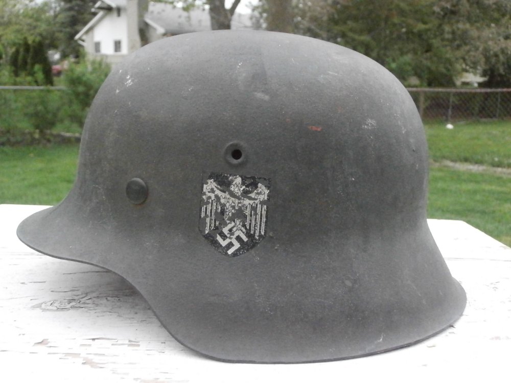

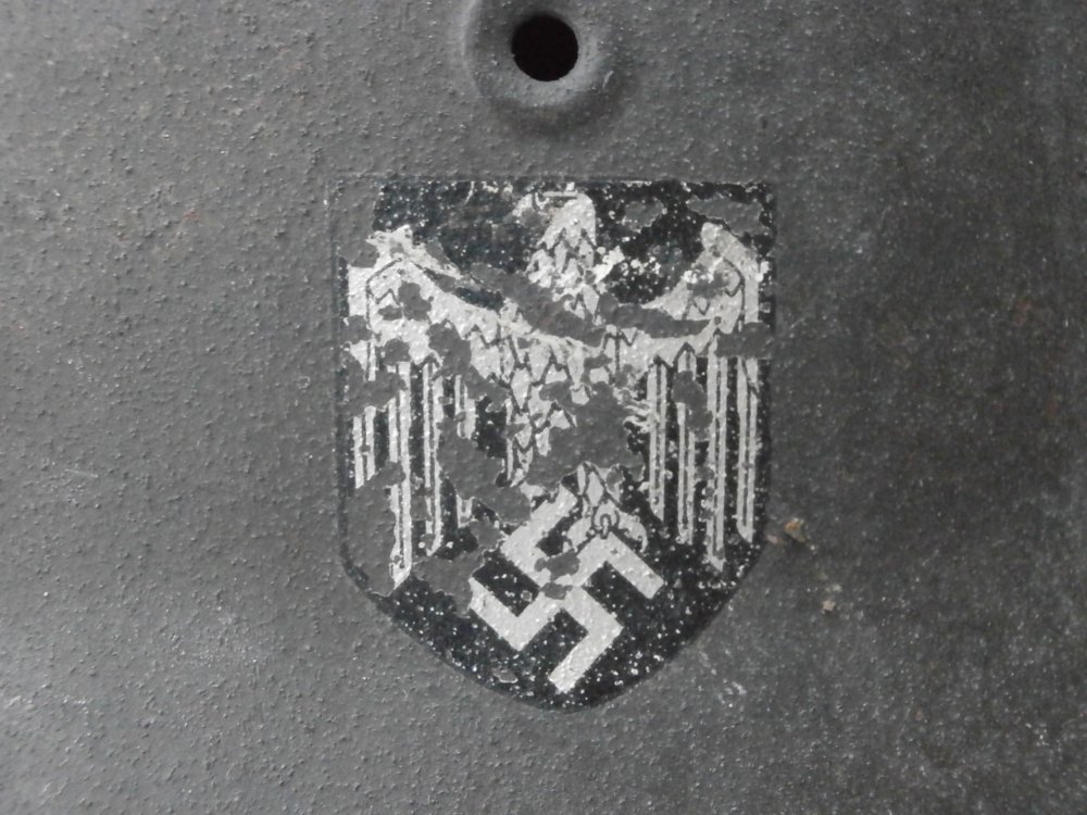

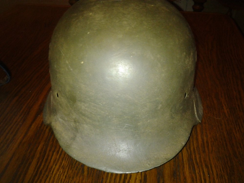

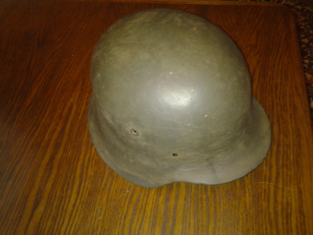

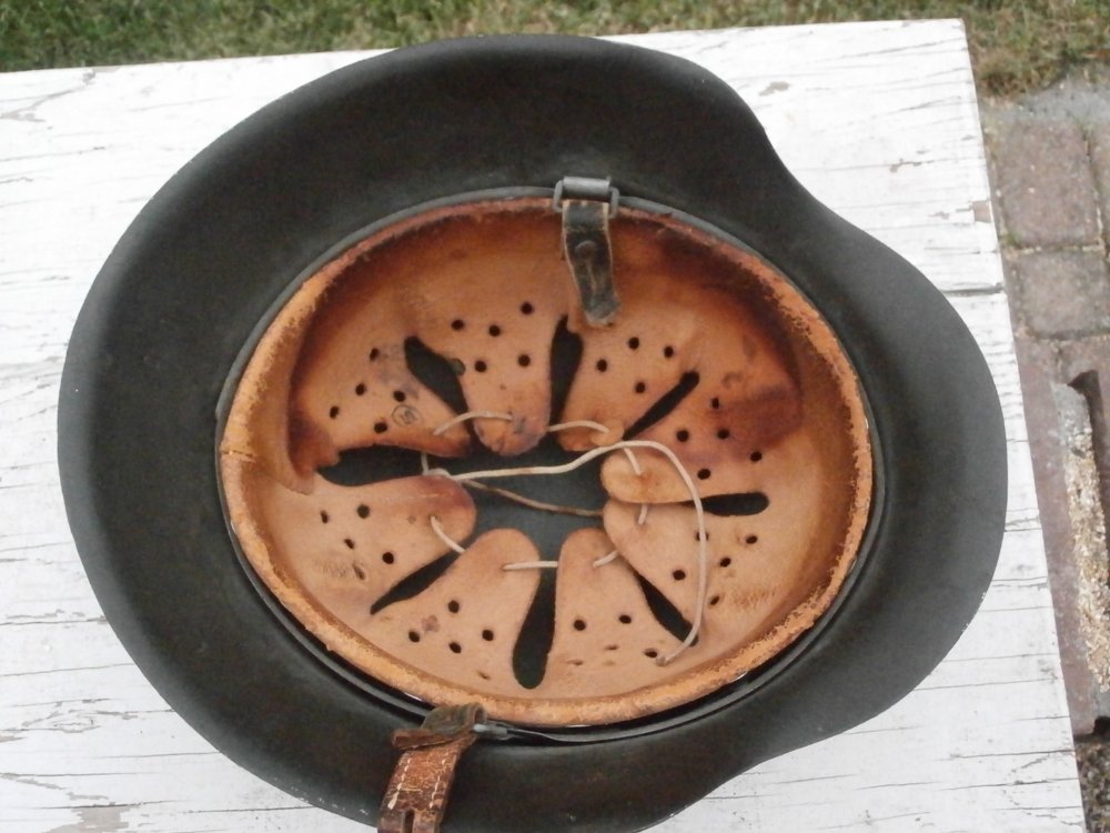

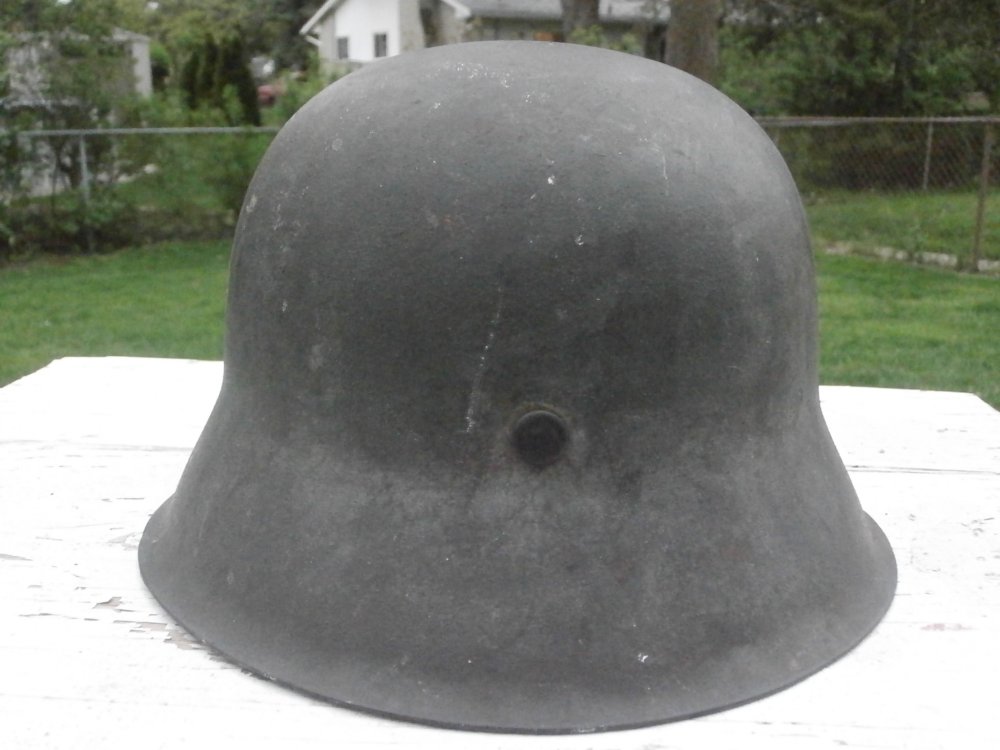

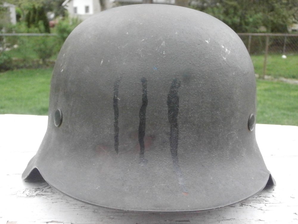

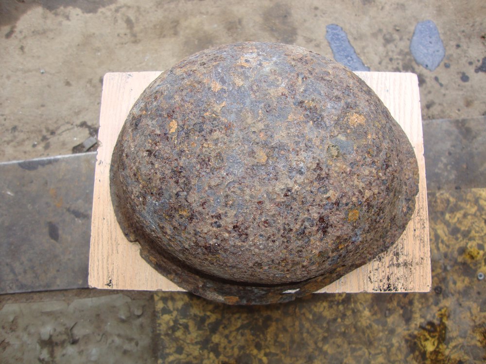

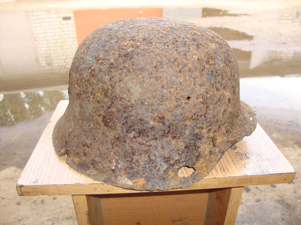

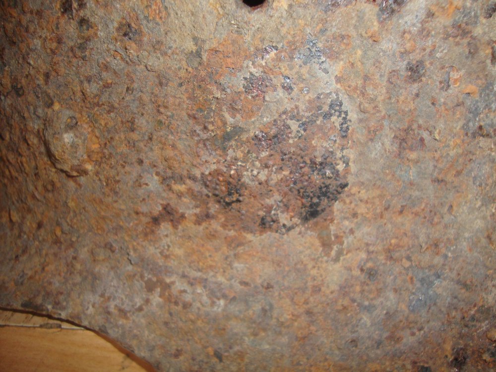

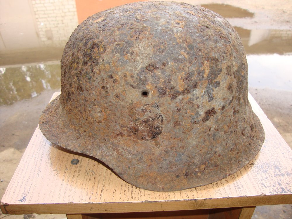

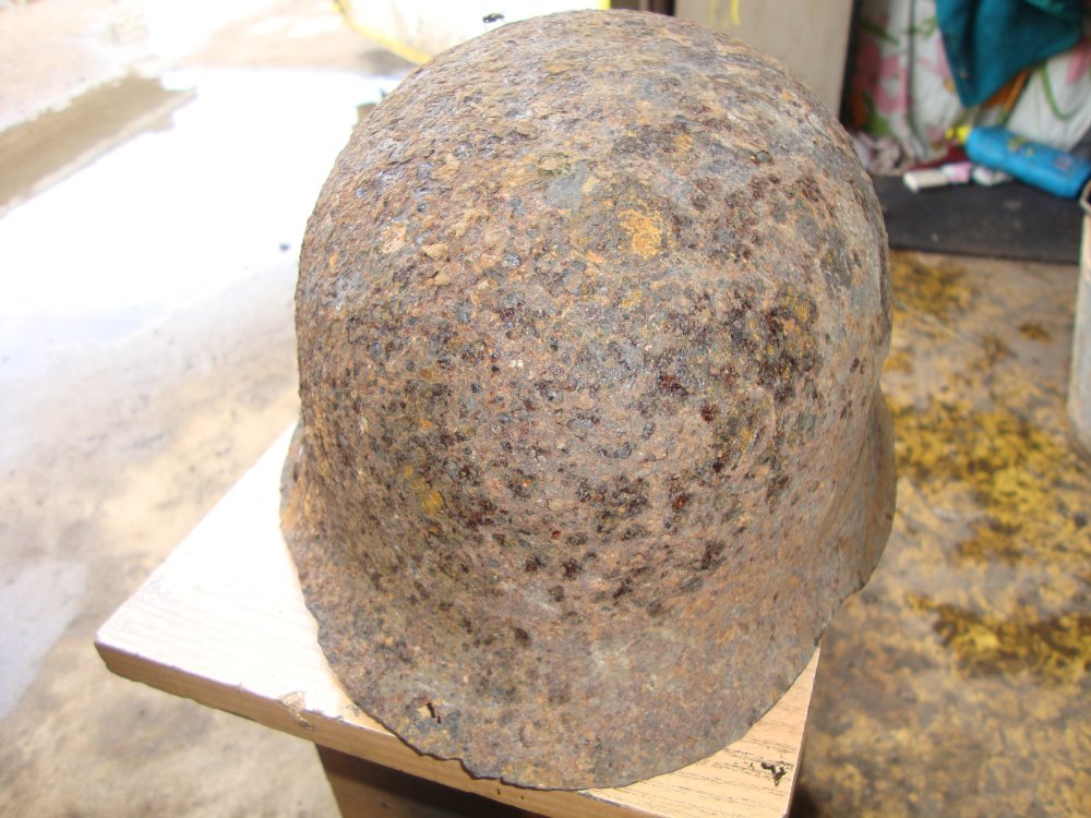

    привіт камради! ось взяв каску м 42 на форумі і рішив зробити її!

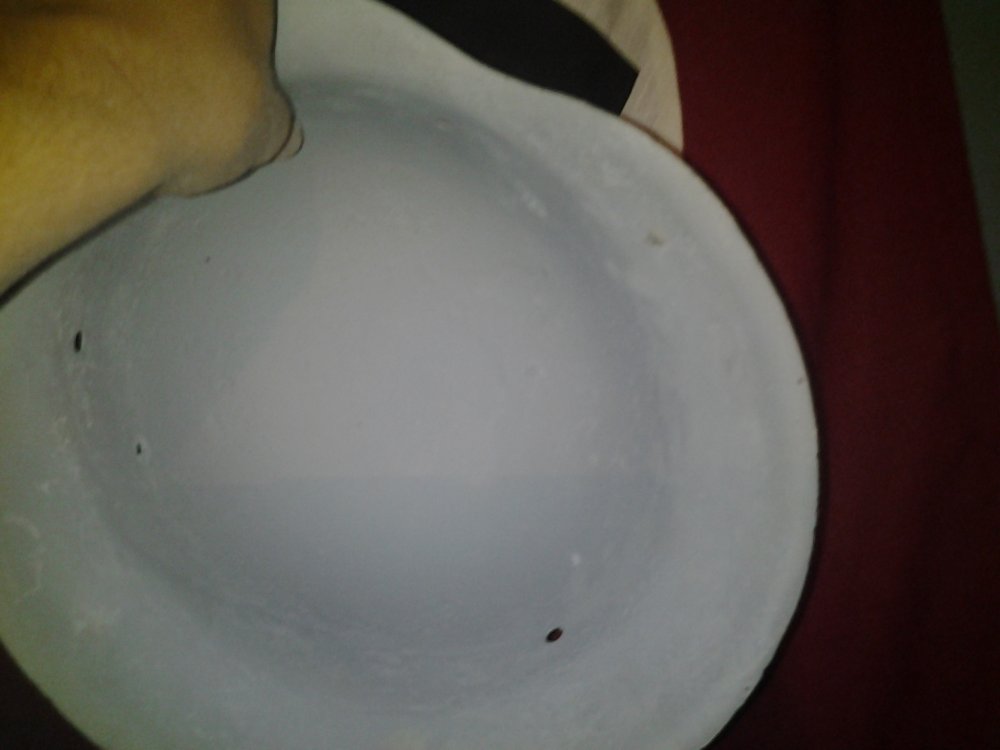

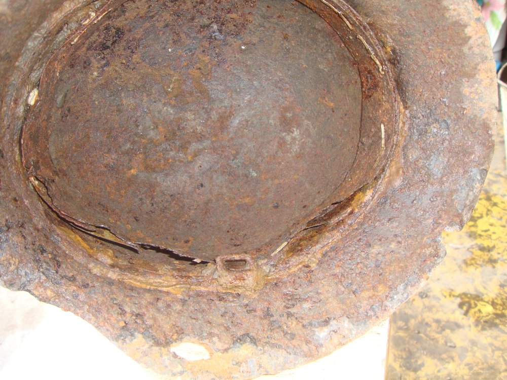

    спершу полежала просто в воді,потім пару днів в лімонкі. Було видно краску і декалі. після чистки почав шпаклювать! підшлем був металічний він росипався в руках. Люверси спас, пили не було! ось фото ісходніка.
    1. Знак, накладка. 47 піхотна дивізія США. Матеріал олов'яниста в бронза.
    2. Орел от пикеля - копанный
    3. Высота 35 мм, ширина 27 мм, тяжелый металл, гарантия подлинности, для реставрации или оформления Пер...
    4. Горіх на пілотку МВС СРСР,жіночу,стан гарний.
    5. Німецька кокарда-гудзик.

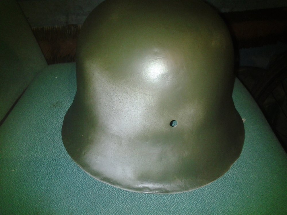

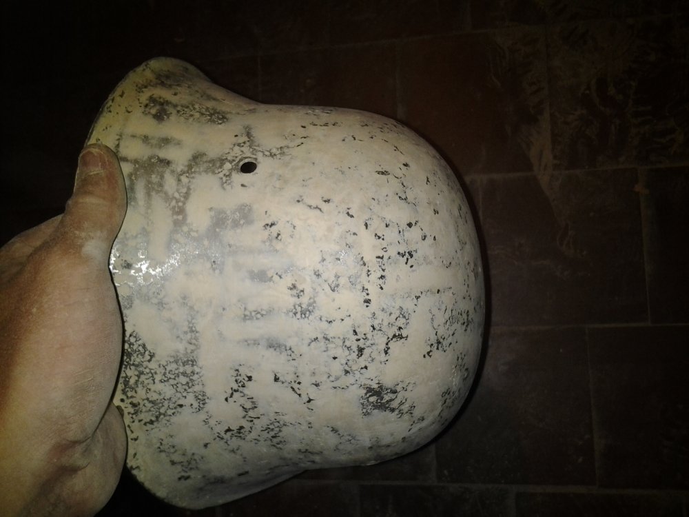

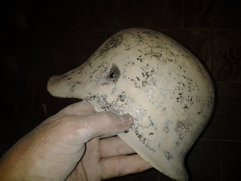

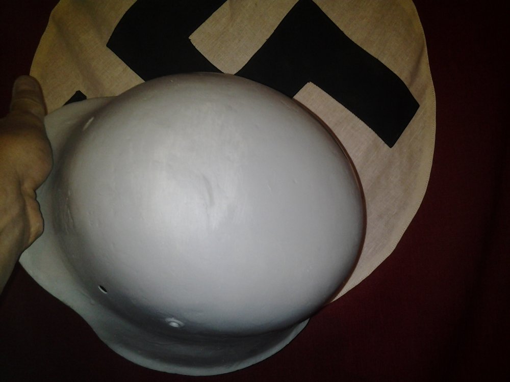

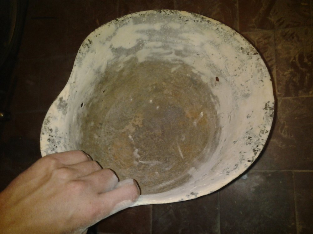

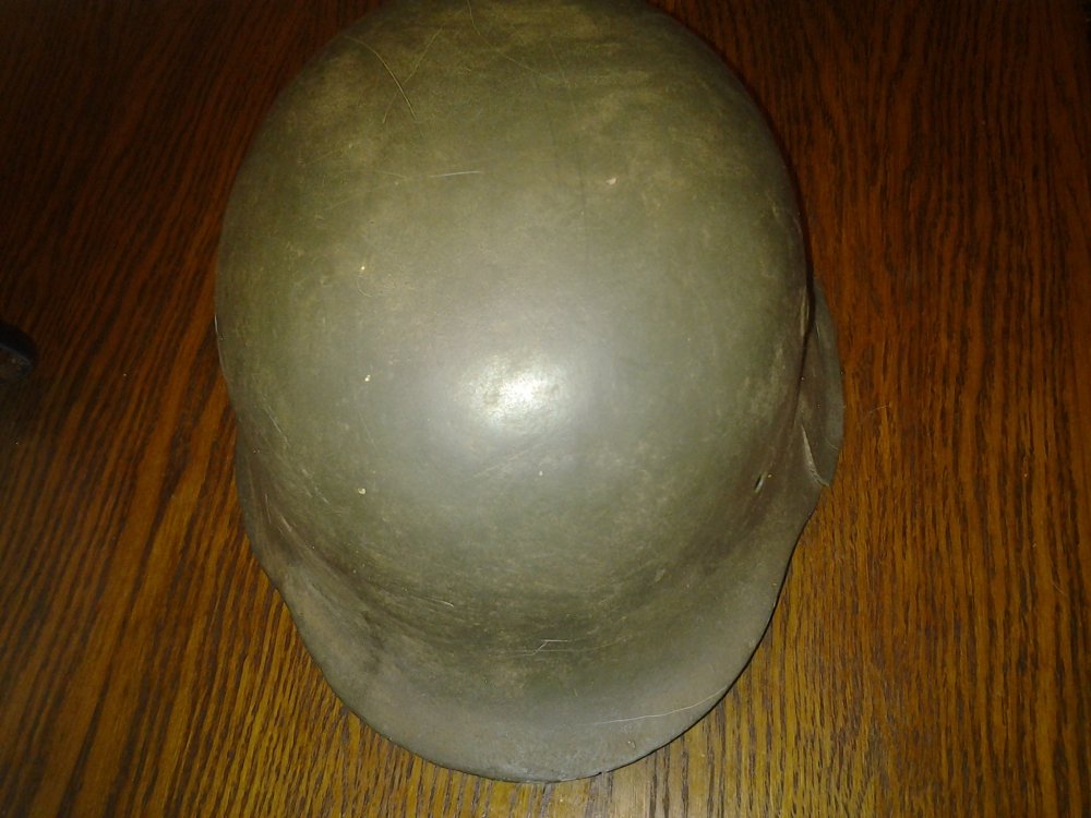

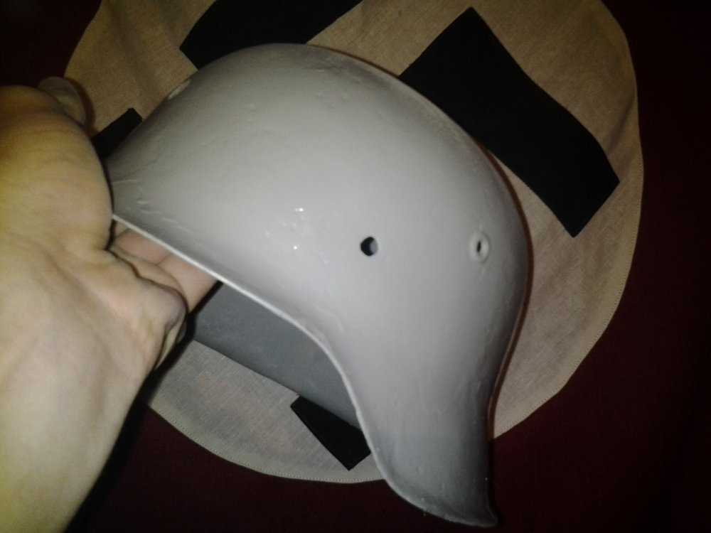

    1. Почистив і по шпаклював!

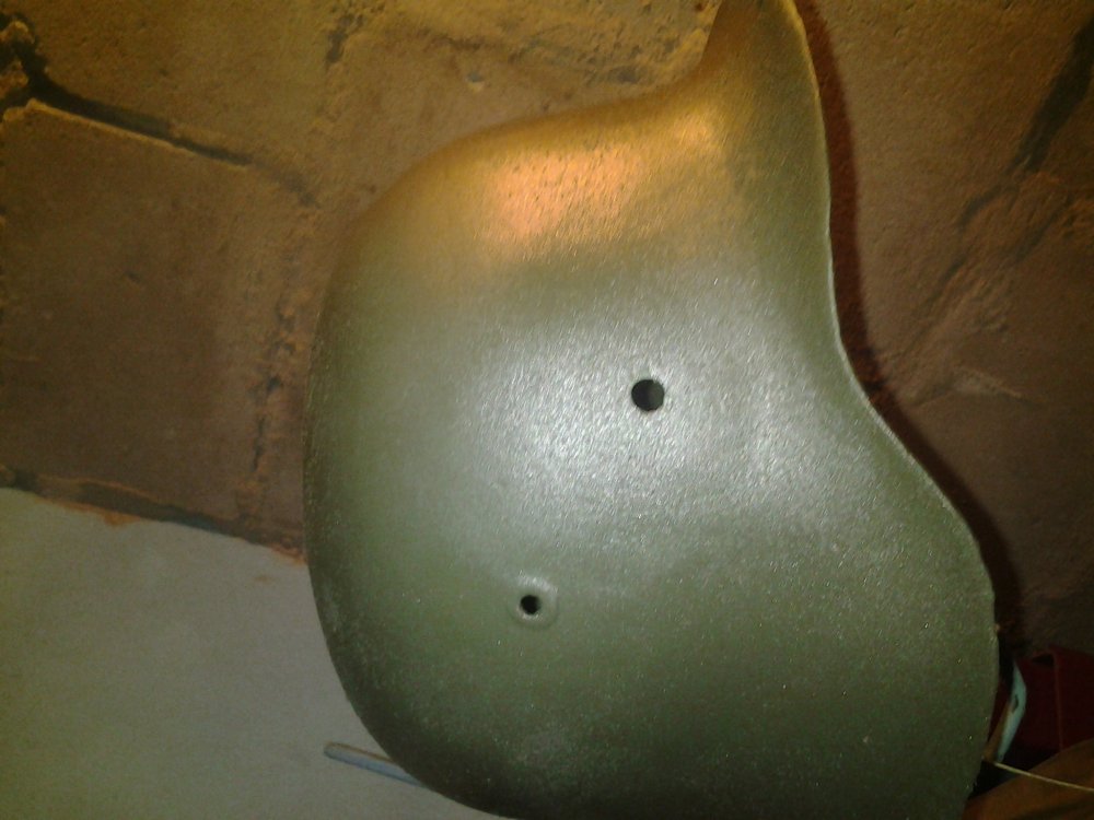

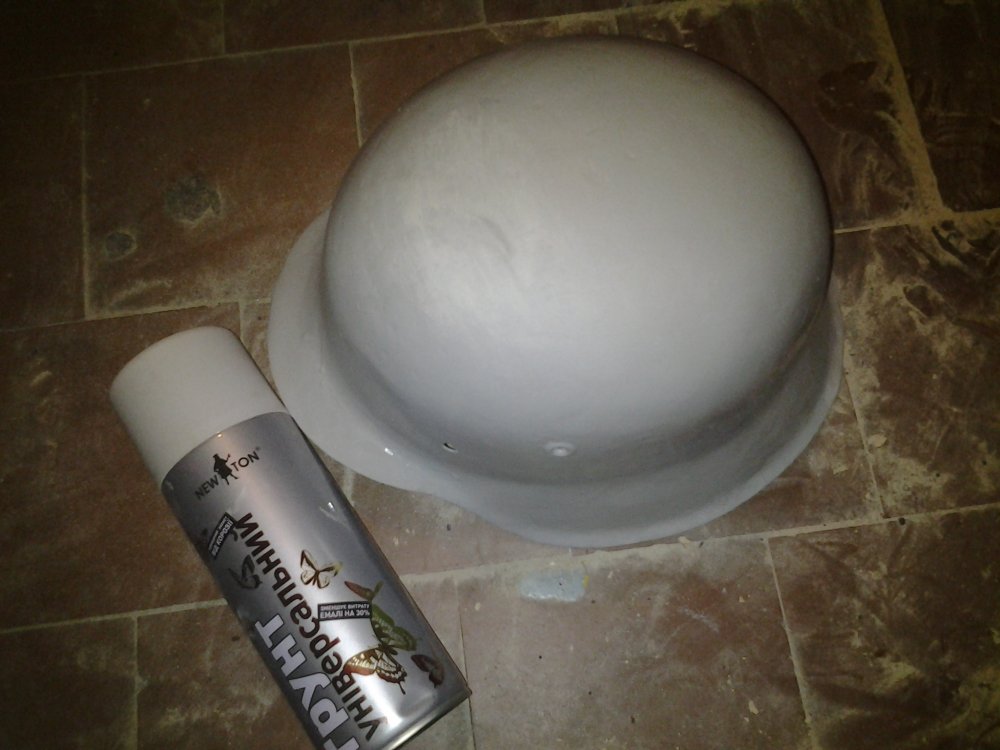

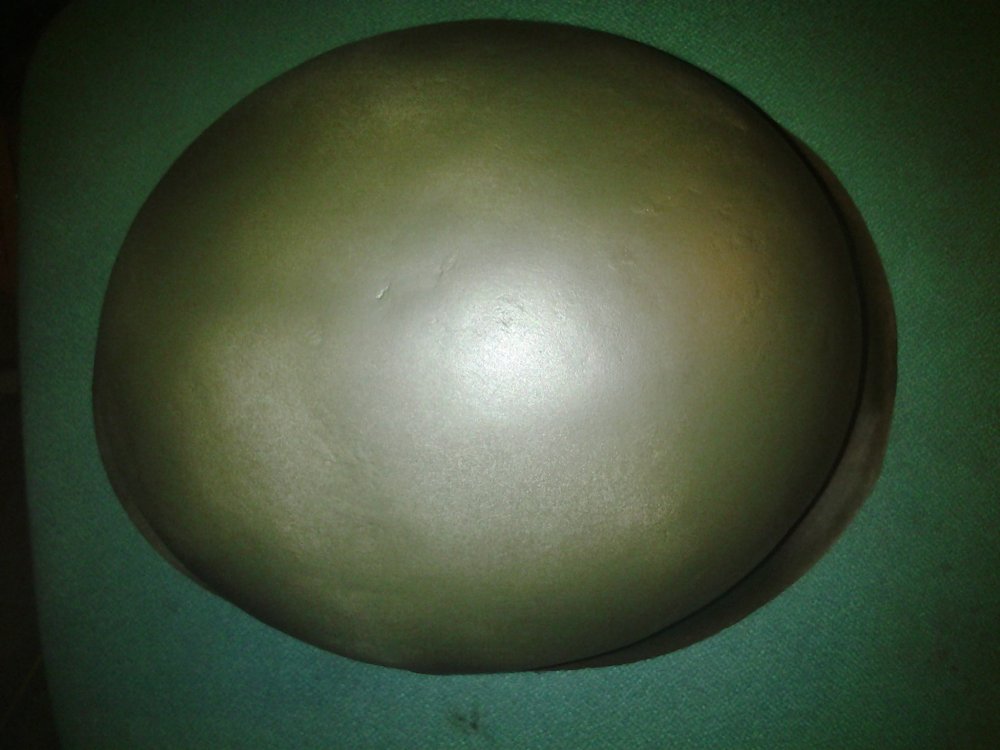

    2. Грунтовка
  5. server997
    server997 Oberfeldwebel
    1.548

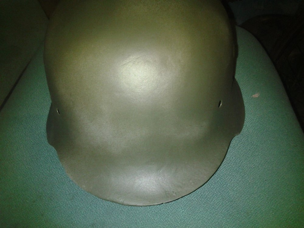

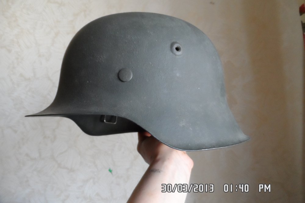

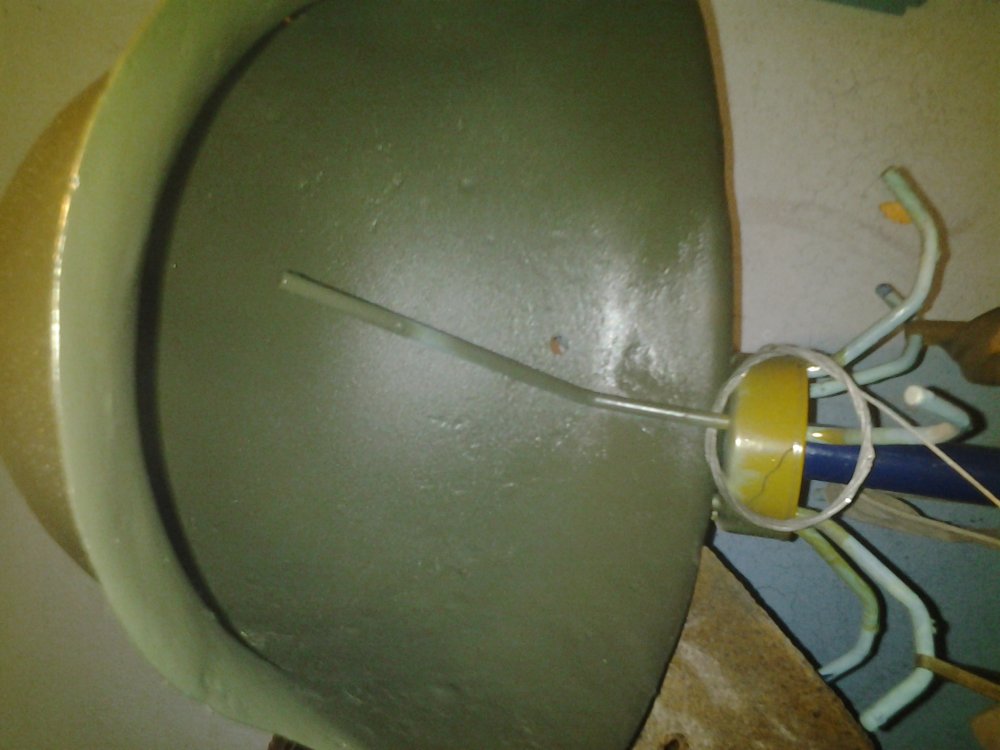

    3. перший слой краски, красив РАЛ 6006
  6. server997
    1.548

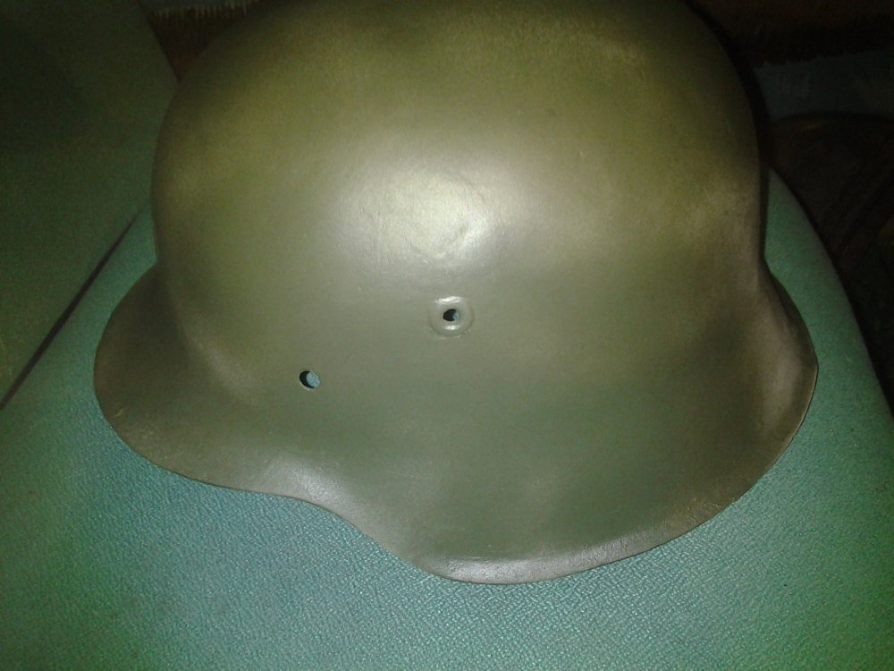

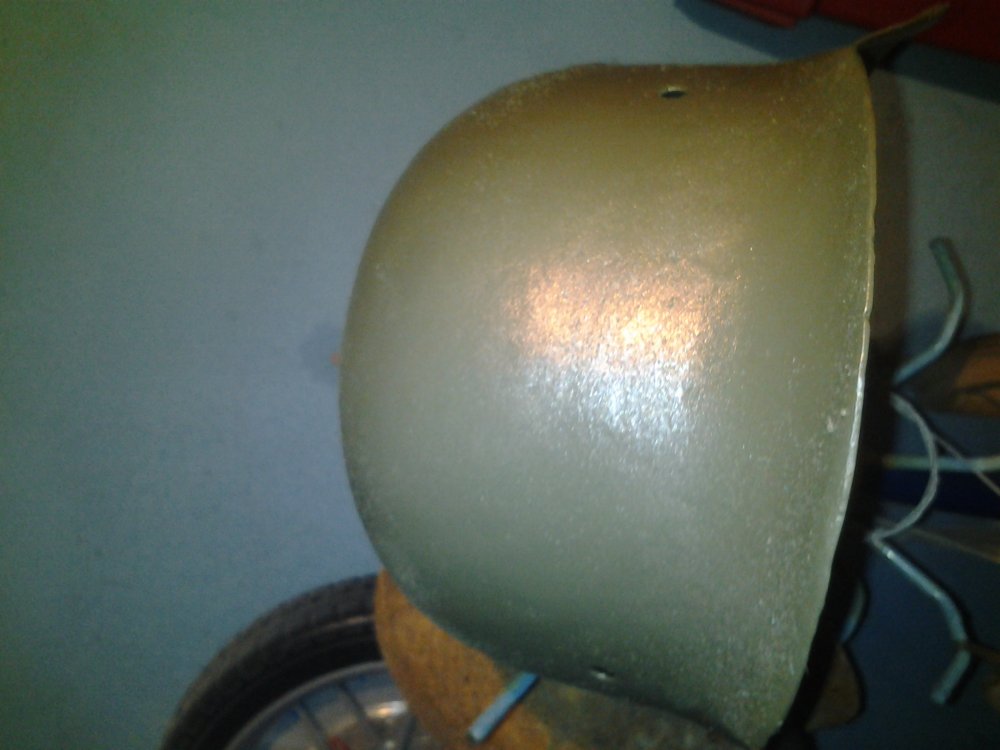

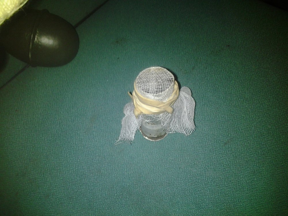

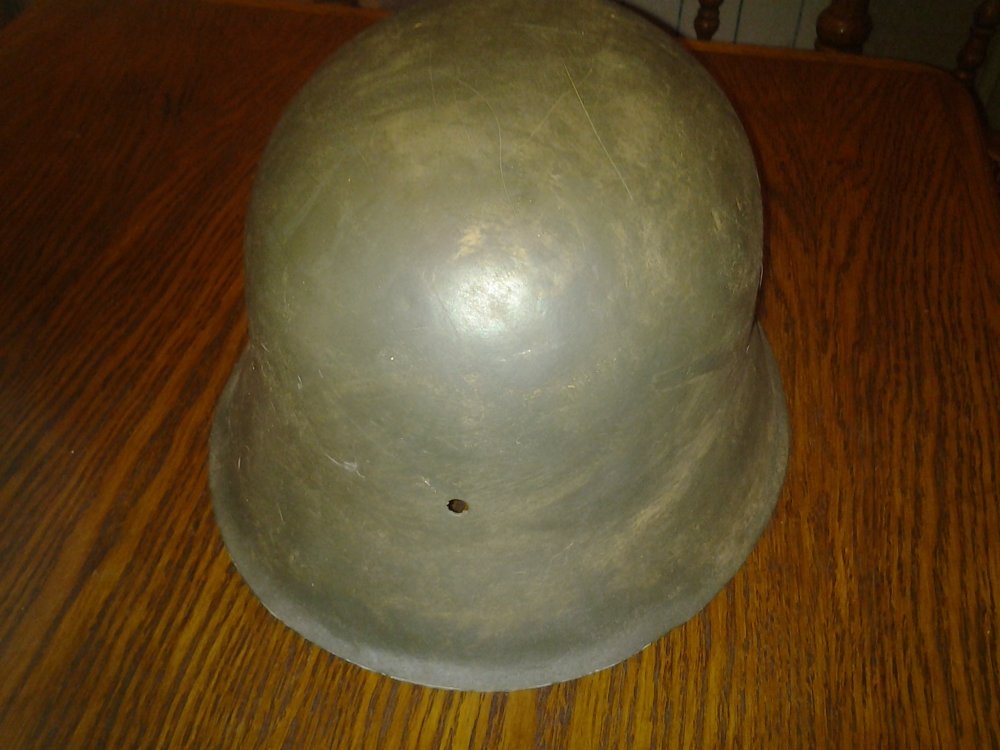

    4. ше пару слоїв.
    потім стало питання про зернистості.
    взяв пісок потім через сито, засипав в гільзу від ракетниці і накрив бинтом, і посипав на свіжий слой краски.
  7. -MG-34-
    -MG-34- Feldwebel
    763
    Правый берег Днепра
    Много лишней шпаклевки под краской, нужно еще наждачкой поработать.
    server997 подобається це.
  8. server997
    1.548
    там майже її нема , просто фото зробив на перший день шліфофки, потом ше 2 дні чуавв, ось застарив її троги! ше буде декль сс.

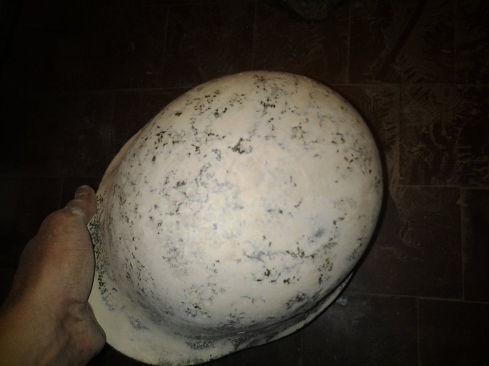

  9. -MG-34-
    -MG-34- Feldwebel
    763
    Правый берег Днепра

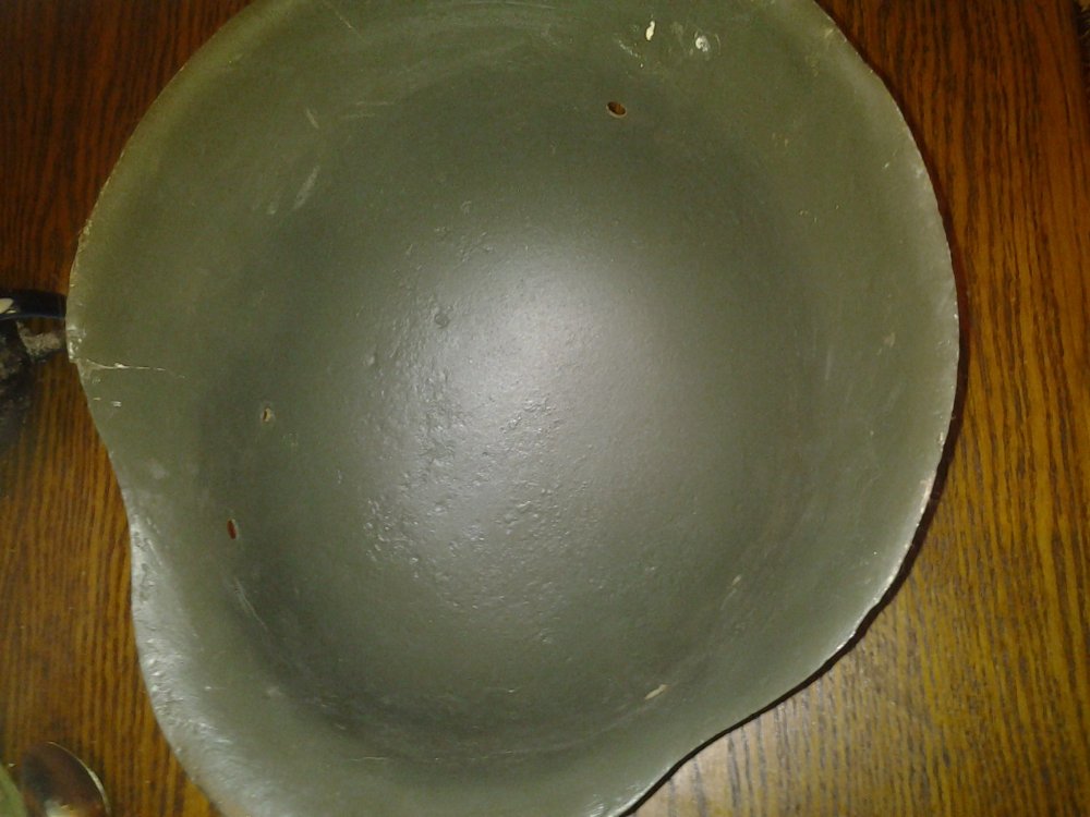

    Внутри купола видны каверны, я бы переделал... Хотя хазяин-барин. На юбке осталась трещина?
  10. server997
    1.548
    та під підшлемом видно не буде! тріщини там не було а от сьогодні вона впала і там тепер тріщина :confused: думаю на днях заварити
  11. jake86
    jake86 Stabsgefreiter
    166
    Витебская обл. Беларусь.
    Главное не торопитесь, я свою 42-ку( тоже исходник не подарок!) второй месяц делаю, тише едешь ,дальше будешь... Если косяк есть( как трещина), он все равно вылезет рано или поздно..... Лучше медленней ,но качественней. Удачи...

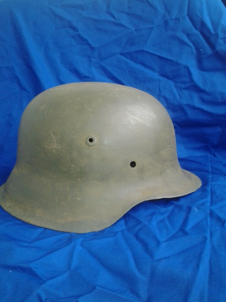

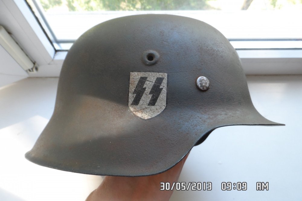

    Честно говоря зря начали с такого шлема . Так как м 40 и м 42 очень сложные в реставрации , из за её специфической структуры. Проще было начать с м 35 , этот вариант каски был бы на много легче для вас . Вот как должна выглядеть реставрация м 42 .Для примера даю фото реставрации камрада F.O.Mozer ( надеюсь Лёша будет не против ) . С уважением

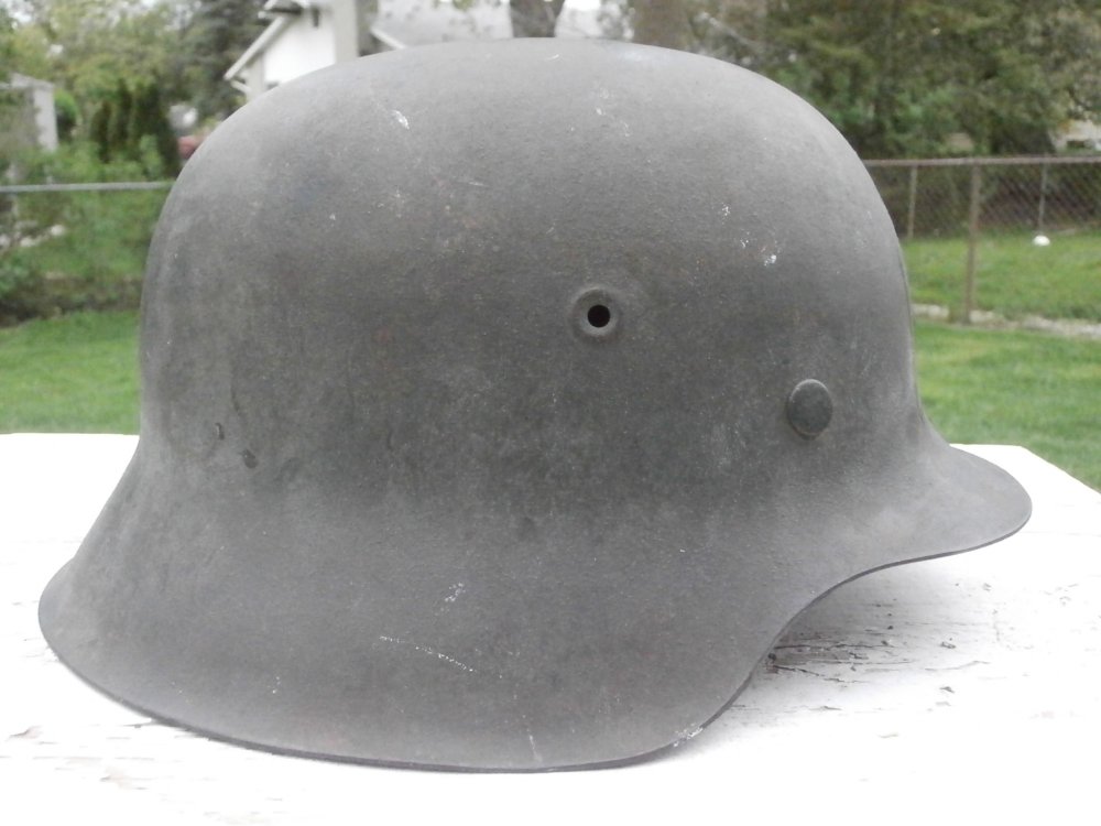

    Да над вашей каской надо ещё пахать и пахать. Или вы думаете заляпать шпаклом и замазать ралом 6006 ( в который м 42 не красили) на этом дело и закончится. Вот вам фото и найдите отличия между вашей каской и этой .
    server997 та -MG-34- подобається це.
  17. фандик
    фандик Oberleutnant
    2.581
    Для покраски можно взять рал 6015 . Но не 6006.

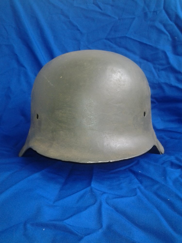

  19. server997
    1.548

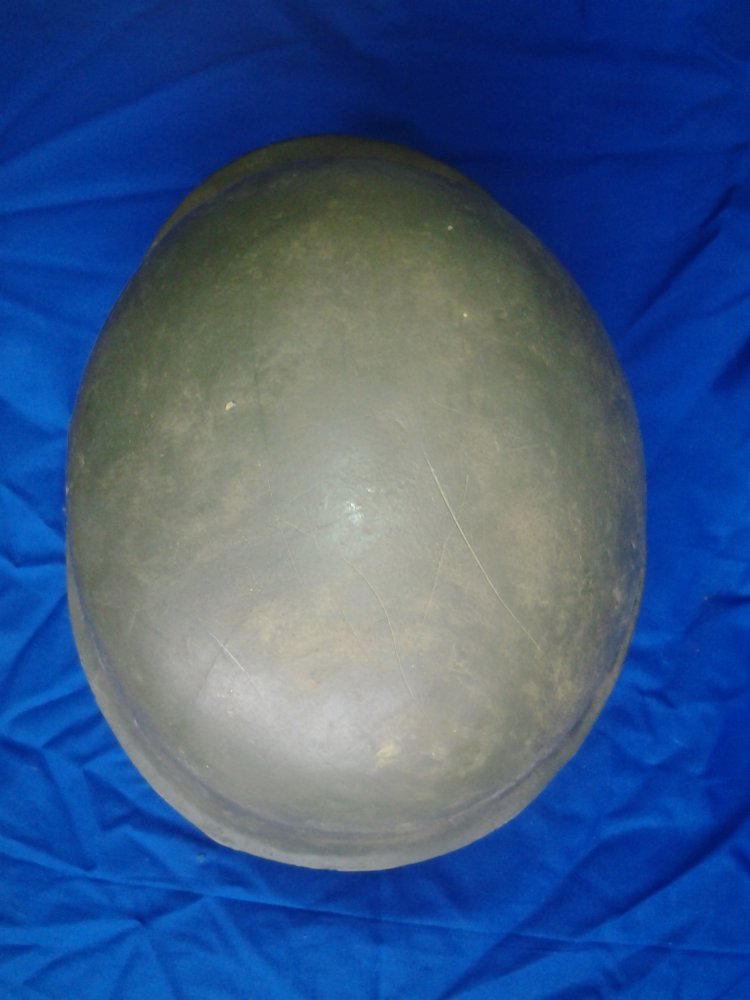

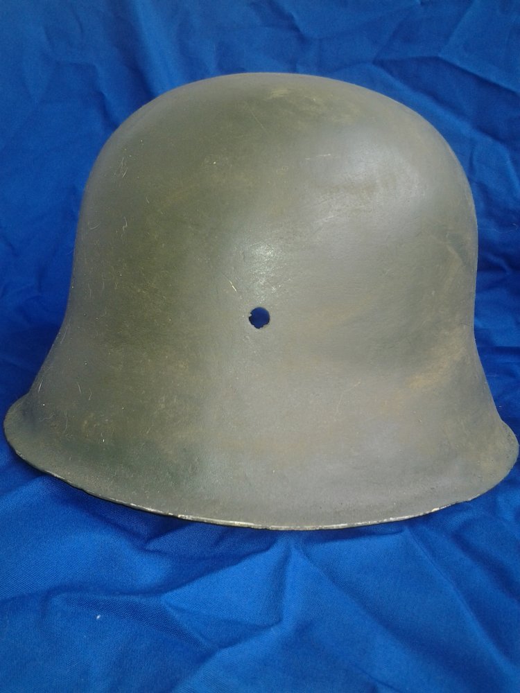

    пару фото при днівному світлі
  20. KobetS_2013
    KobetS_2013 Obergefreiter
    482
    На последних фото потрясно выглядит!
    bolevard та server997 подобається це.
  21. X_DIMAN
    X_DIMAN Stabsgefreiter
    486
    Украина, Сумская
    В целом неплохо)) Вы камрад сильно поспешили))
  22. server997
    1.548
    та я старався не спішить, роскажіть де помилився!
  23. server997
    1.548
    спасибо,только от трещина:confused:
  24. KobetS_2013
    482
    Покрый матовим лаком!
  25. server997
    1.548
    а нужно? так антуражней! + потом будет сетка
  26. MrJonsson
    MrJonsson Feldwebel
    723
    Донбасс
    Трещину надо было убирать, либо сваркой ,либо пайкой до шпатлевки и тем более до покраски!Осталось много раковин которые надо было выводить в ноль.И ребро отбортовки оставляет желать лучшего.
