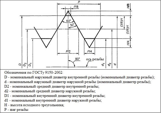

    А в чем проблема? Можно просто и легко измерить шаг и диаметр витка и посмотреть по таблицам, что за резьба.

    Спасибо, выглядит как М10х0,5

    Мерял М10 точно а вот по шагу ХЗ

    по шагу больше похоже на 10х0,75

    Меряте штангелем весь участок резьбовой по длине от вершинки до вершинки и делите на количество витков.

    Действительно похоже на 0,75 (3:4)

    Так и есть. Сейчас чем зарядились пиропатроны.
