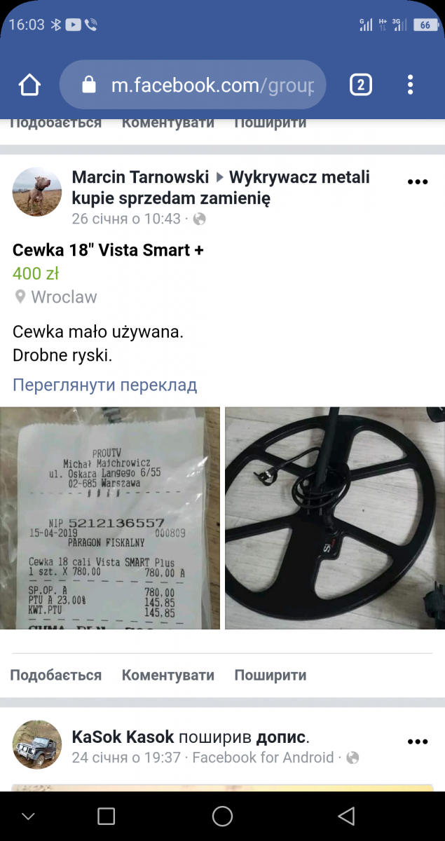

    Vista smart з отакою катушкою і можна римську срібну монету тягати з пів метрової глубини :D
