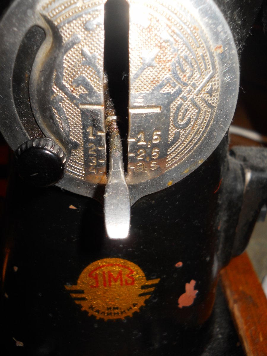

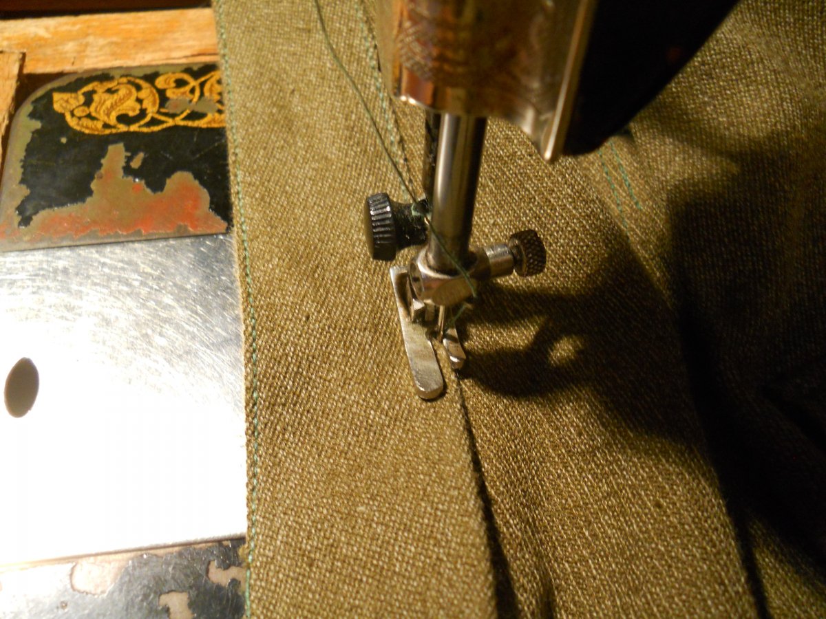

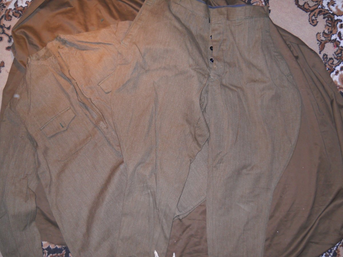

    За основу я взял послевоенную гимнастерку из шароварной двойной диагонали, вместе с галифе такого же оттенка ткани как и гимнастерка. Галифе будут использоваться в качестве ткани для новых деталей гимнастерки, которые мы будем перешивать. ( знаю что правильней была бы гимнастерочная диагональ, но встречаются гимнастерки из двойной диагонали, как и шаровары с пилотками из гимнастерочной ткани. Такой можно было встретить по той простой причине, что гимнастерки и шаровары шились на одних фабриках и за частую люди просто путали их) ВАЖНО!!! что бы на гимнастерки карманы были не прорезные, а накладные, дабы не было никаких дырок на переде вашей гимнастерки ( но при не возможности достать такую, можно их аккуратно зашить с внешней стороны и в последствии нашить сверху клапана карманов.)

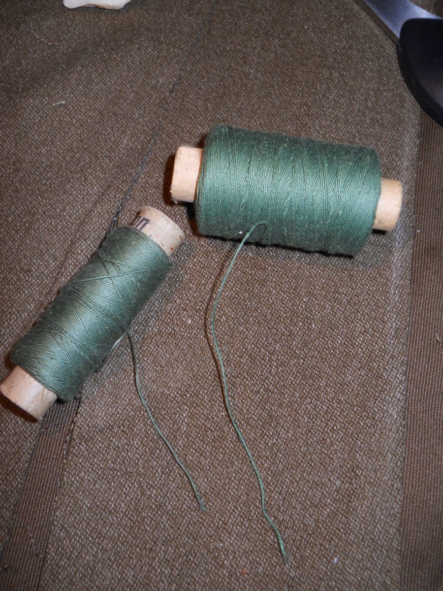

    Так же для перешива нам понадобятся советские ХБ нитки плотность №30 в 6 сложений, цвета как на фото, либо хаки. Выкройки и ТУ по пошиву гимнастерок обр 1935 года. ( их полно на просторах интернета)

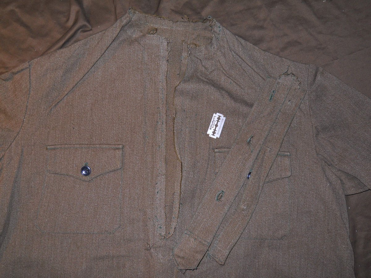

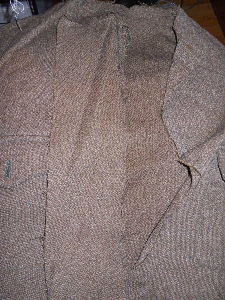

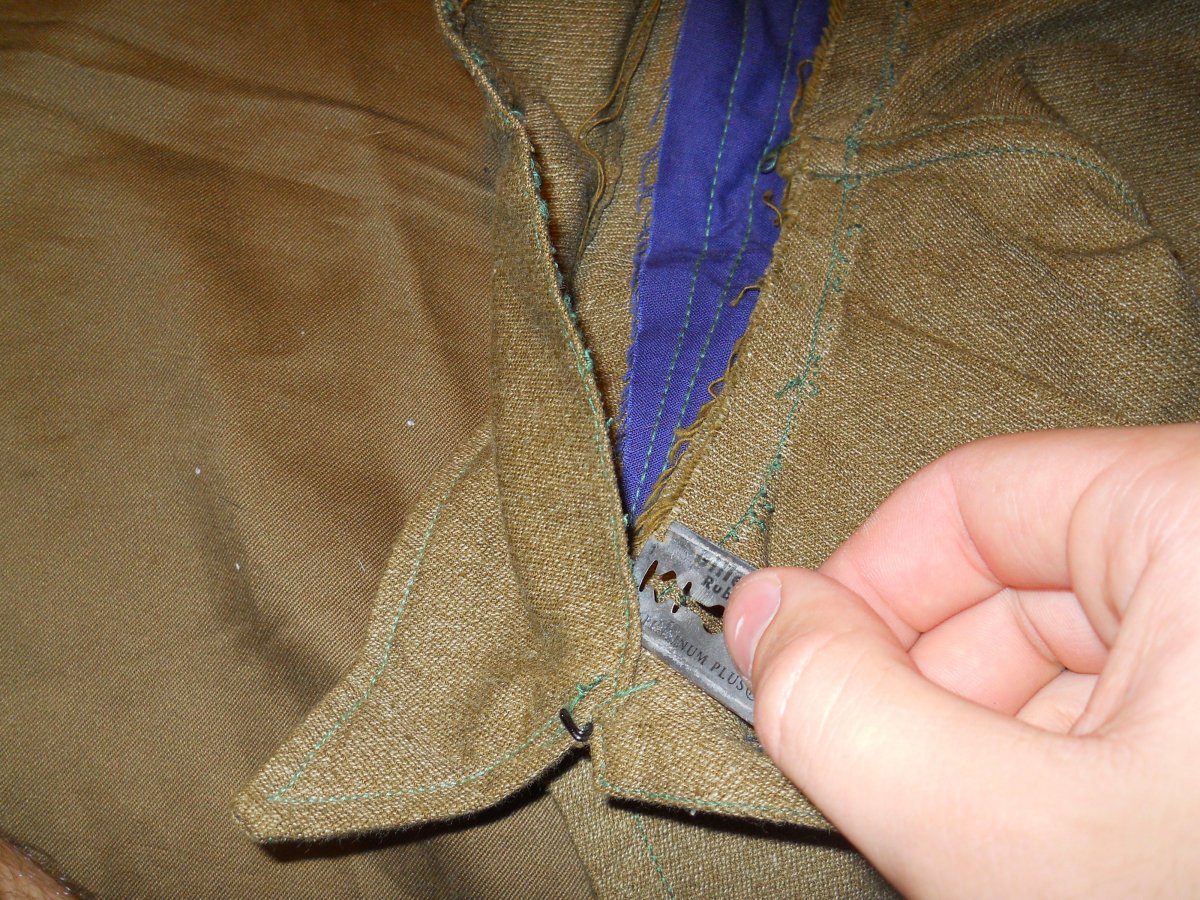

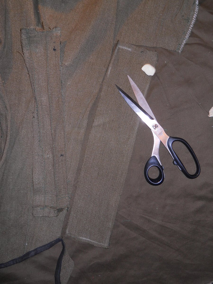

    Первым делом необходимо острым лезвием аккуратно отпороть не интересующие нас части гимнастерки:
    - воротник
    -открытую планку для пуговиц ( в том случае если ваша гимнастерка не для погранвойск и войск НКВД, у них планки открытые)
    - нижнюю планку гимнастерки на которой крепятся пуговицы
    Макар следопыт подобається це.

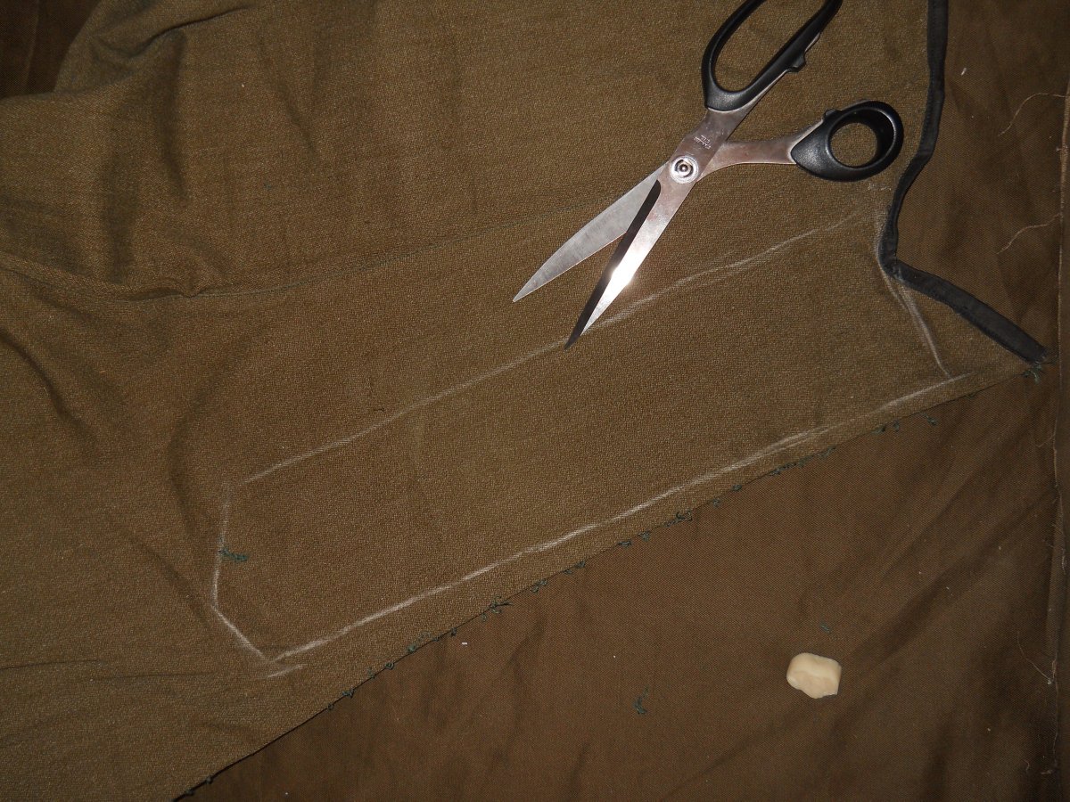

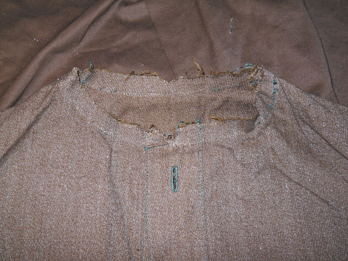

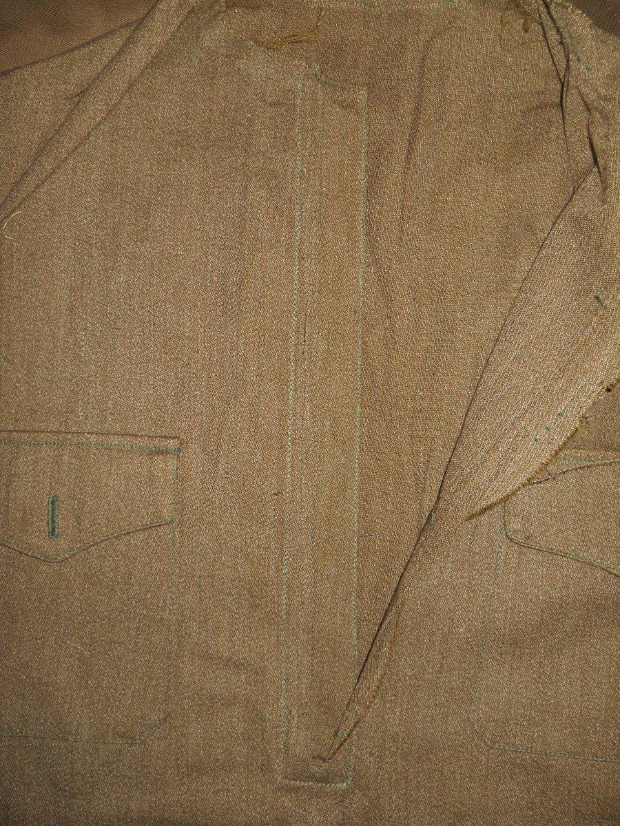

    после этого, по выкройкам чертим новые детали:
    - Верхнюю планку
    - Потайной гульфик
    - нижнюю планку для пуговиц

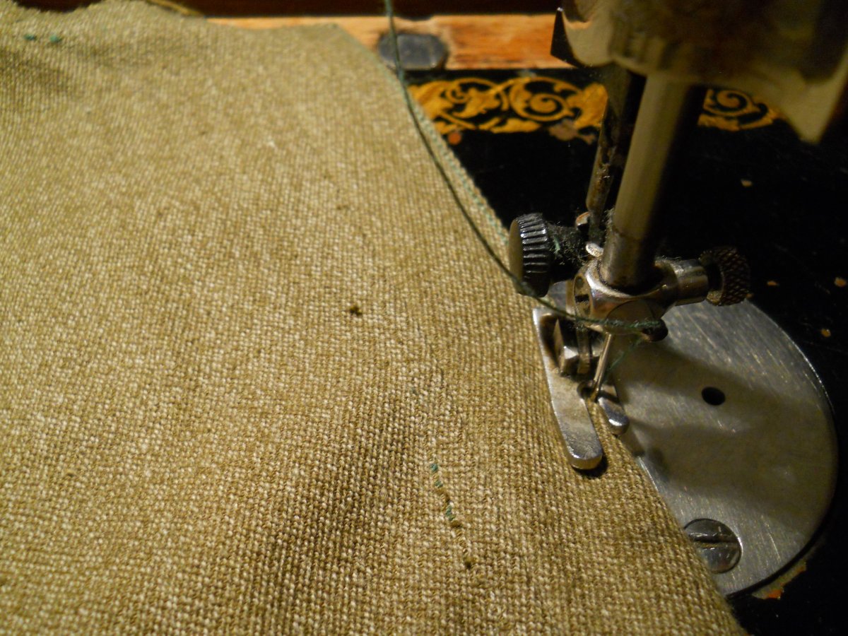

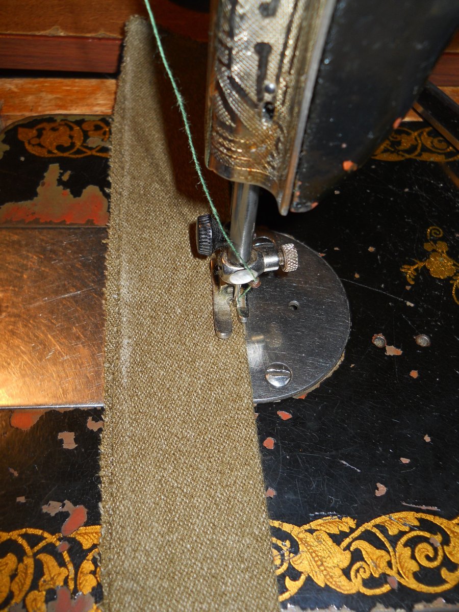

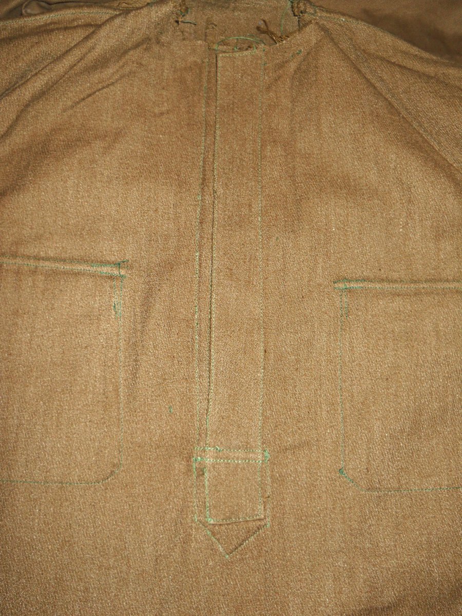

    Следующий шаг, пришиваем данные детали к передку гимнастерки. Шитье должно быть ровным и крепким, концы швов закрепляются двойной или тройной прострочкой вперед-назад. Количество стежков на 5 см должно быть 20-25.
  6. Пехотинец ркка
    Пехотинец ркка Oberschütze
    51
    Россия.г.Белгород.

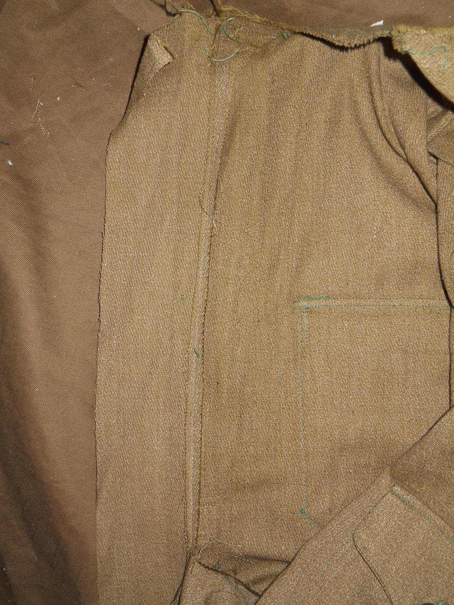

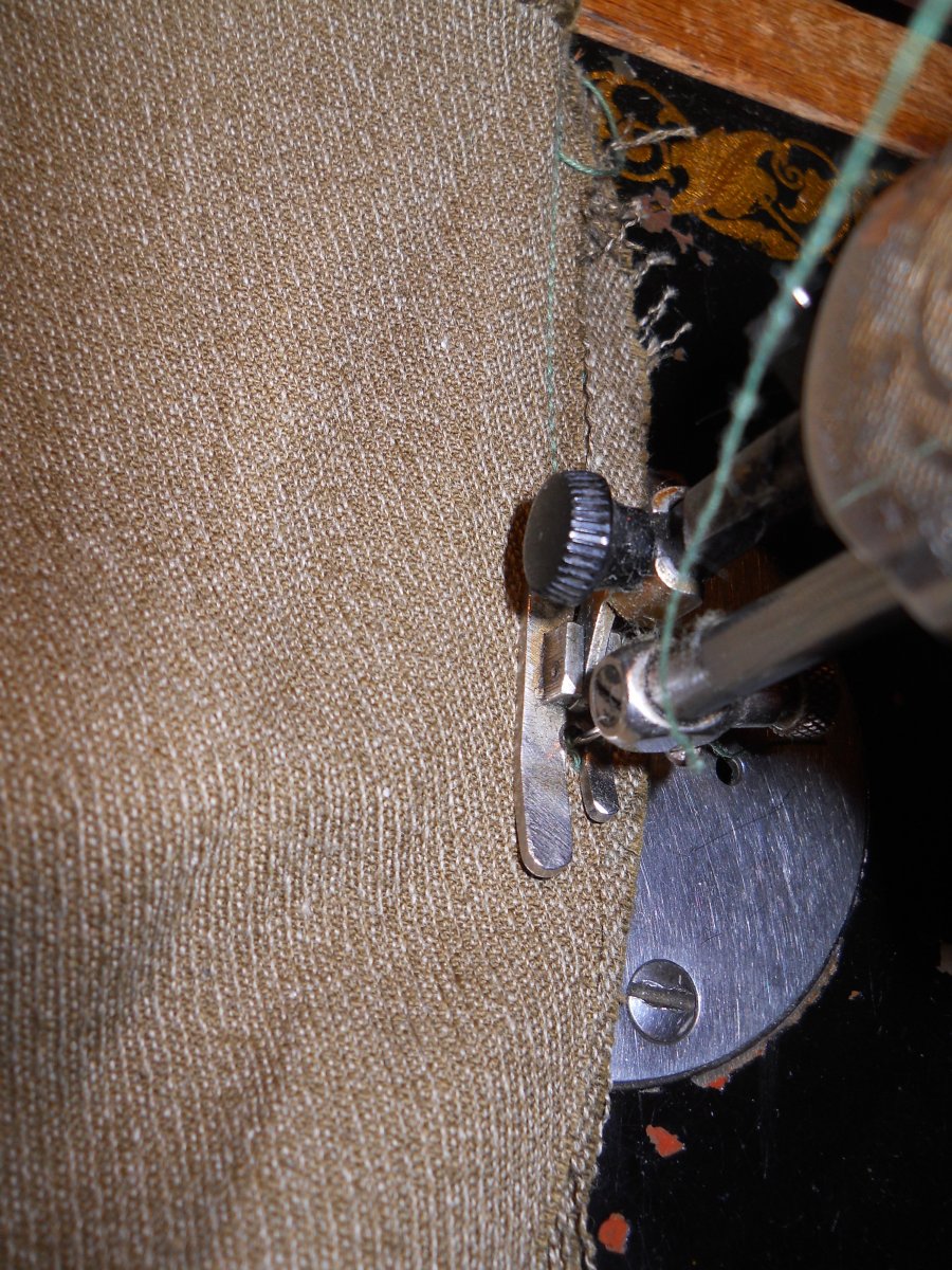

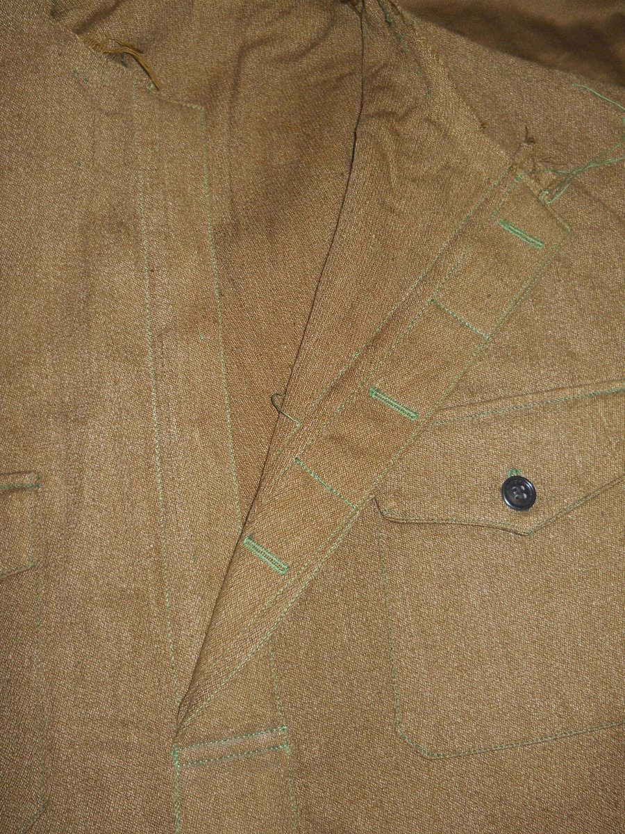

    начинаем с нижней планки для пуговиц, она пришивается к левому разрезу гимнастерки стачным швом и разглаживается с обратной стороны в разные стороны. За тем подворачиваем планку, отступив от стачного шва 2 см +/- 2 мм, и прошиваем планку по ее, так же подвернув ее сверху у воротника.

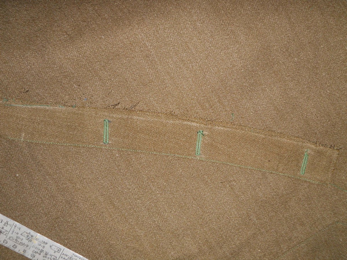

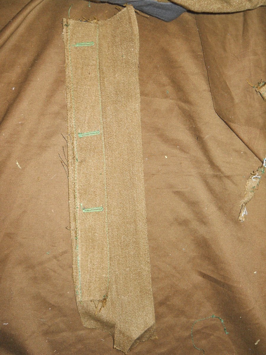

    Дальше шьем потайной гульфик, обметываем на нем 3 петельки длинной по 2см. Расположение петель: 1 петель сверху обметывается на расстоянии от конца стачки воротника в 1.5 см, а нижняя на расстоянии 9 см от крепки планок вместе, средняя петелька обметывается на равном расстоянии между верхней и нижней.

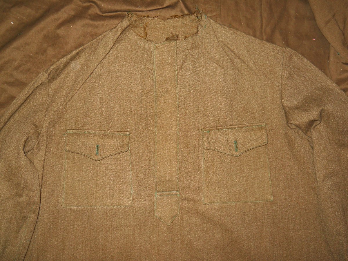

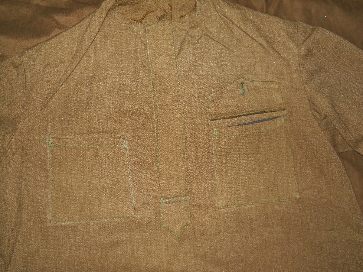

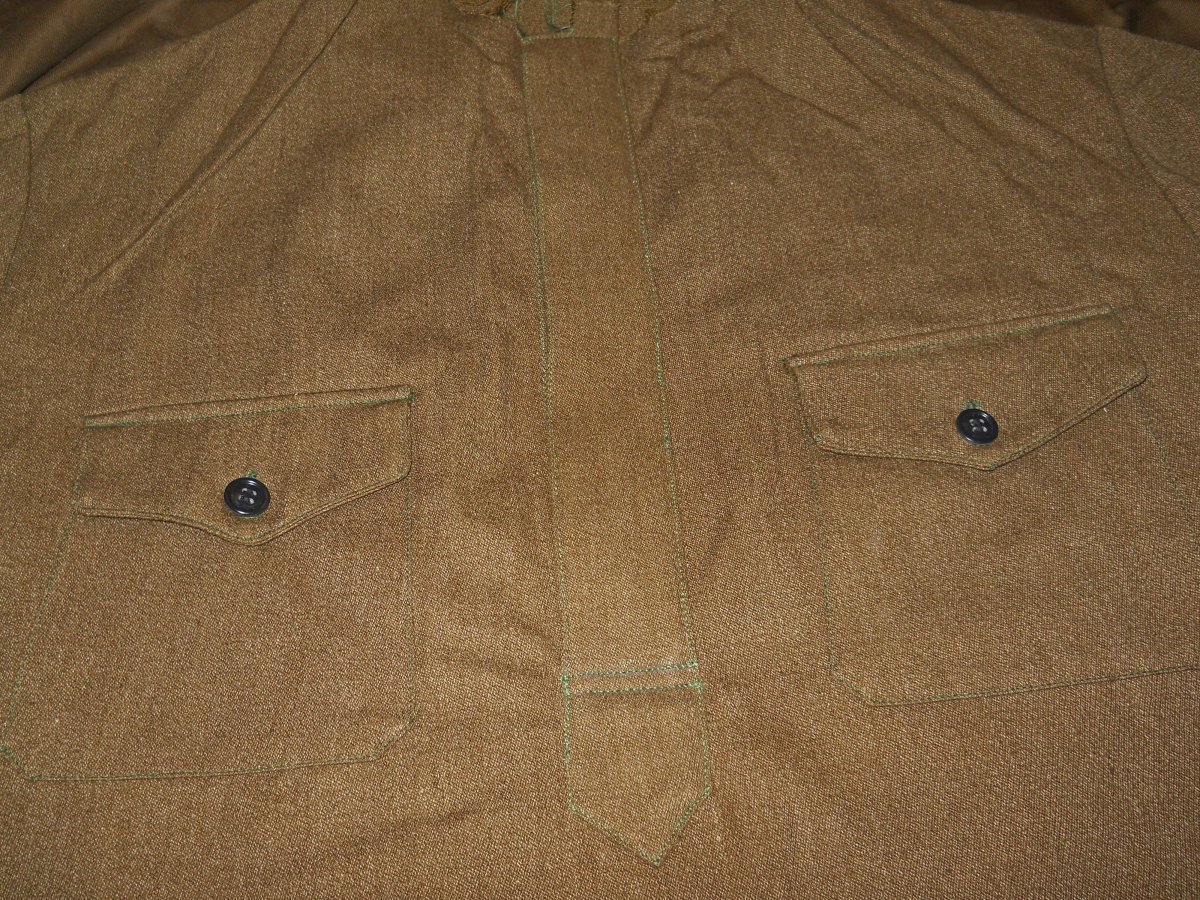

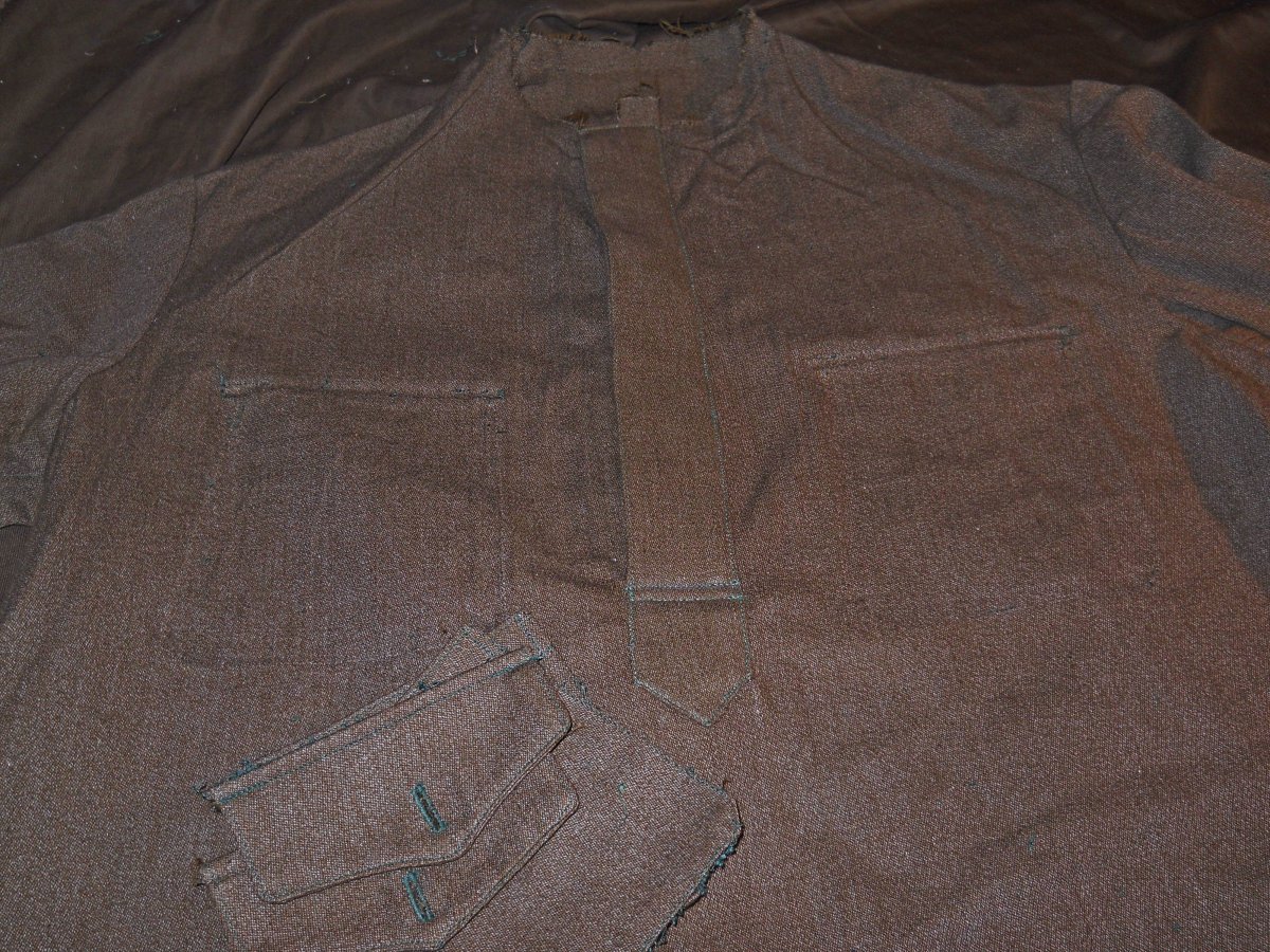

    Теперь вырезаем верхнюю планку в соответствии с нужным размером и к ее левому краю пришиваем гульфик. За тем пришиваем получившуюся планку прошитой стороной к правому разрезу передка гимнастерки тем же стачным швом. После чего подворачиваем верхнюю планку отступив от гульфика 1-2 мм и пристрачиваем к гимнастерке, закрывая стачный шов так же загнув край планки с верху, сделав тем самым выступ для пристрочки воротника. Низ планки пришивается уголнообразной формой, и скрепляет все планки и гульфик две строчки на расстоянии 5,5 см от кончика низа планки

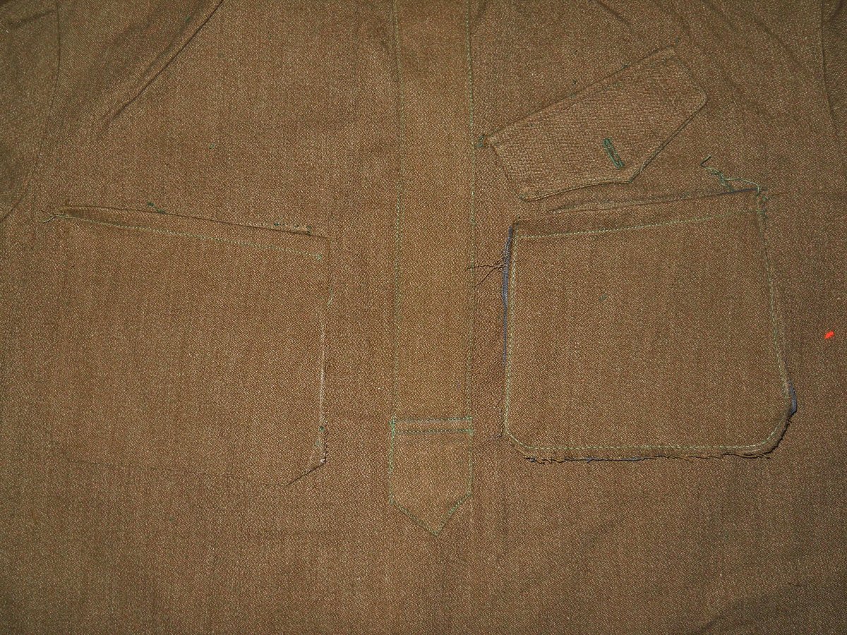

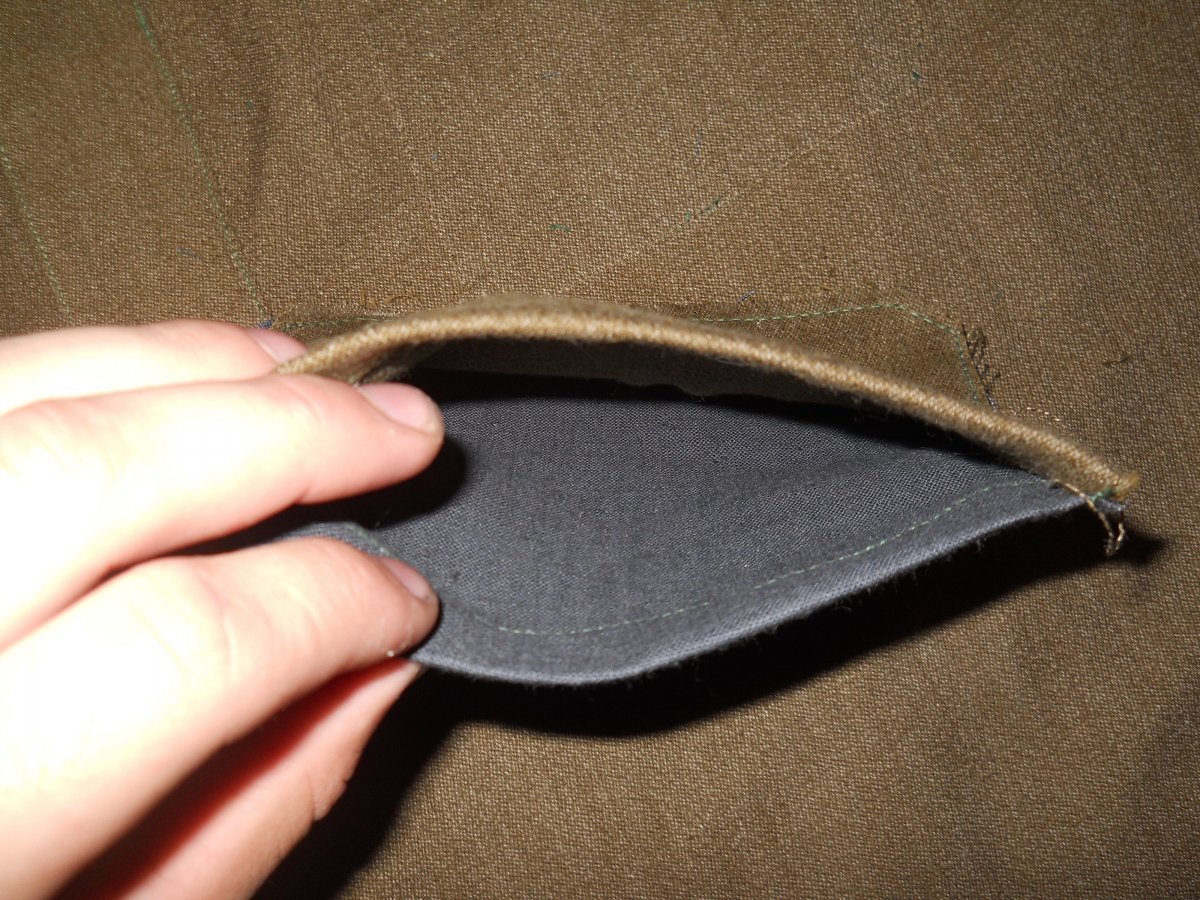

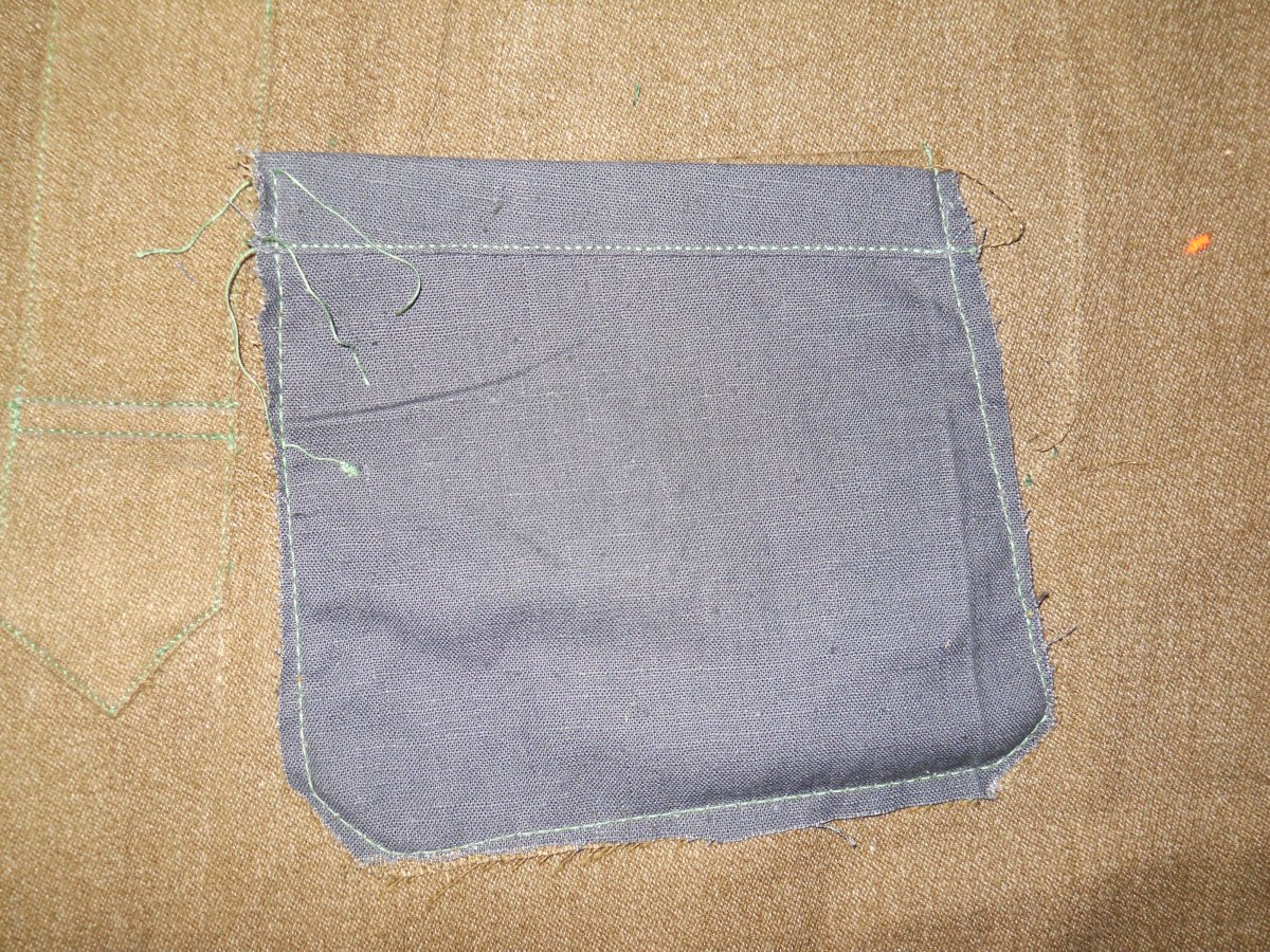

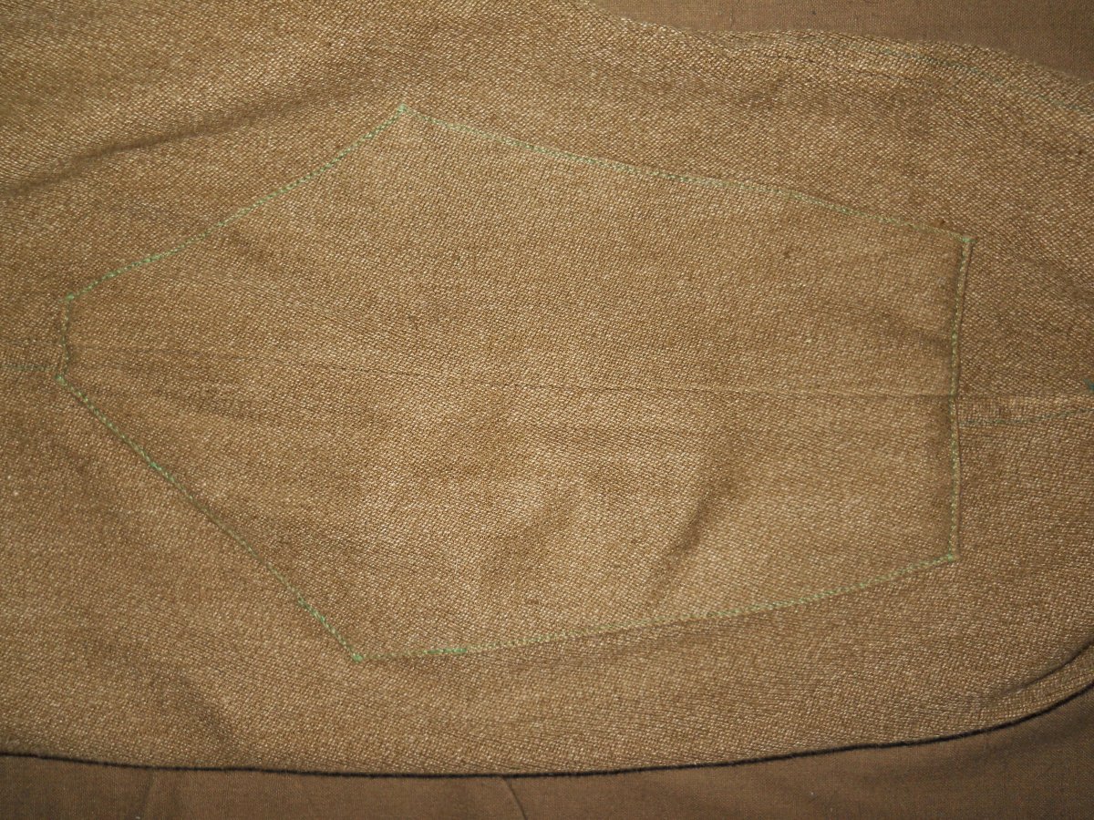

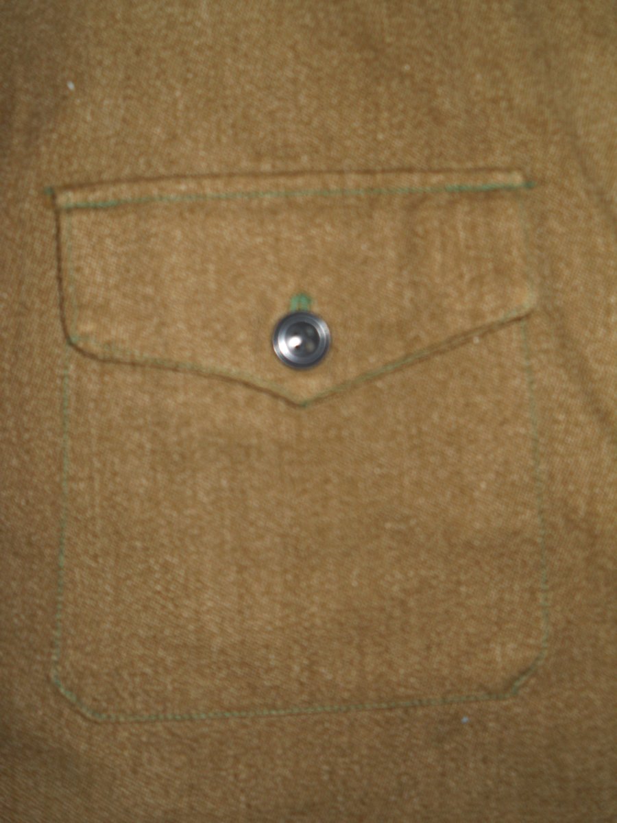

    Теперь пришла очередь карманов, отпарываем их от передка гимнастерки, (так как они на концах внизу имеют подвороты по диагонали, что не очень православно). Будьте очень аккуратны, что бы не повредить сам передок. Затем вырезаем новые карманы согласно таблице размеров ТУ для вашего роста гимнастерки. Так же для правого кармана из ХБ бязи серого цвета выкраивается потайной карман для документов и пришивается вместе с основным карманов к гимнастерке. сверху над карманами пристрачиваются клапана с обметанной петелькой по середине. в клапан на правом кармане вшивается петелька из тесьмы, которая служит застежкой для потайного кармана для документов.

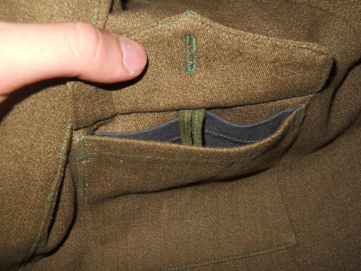

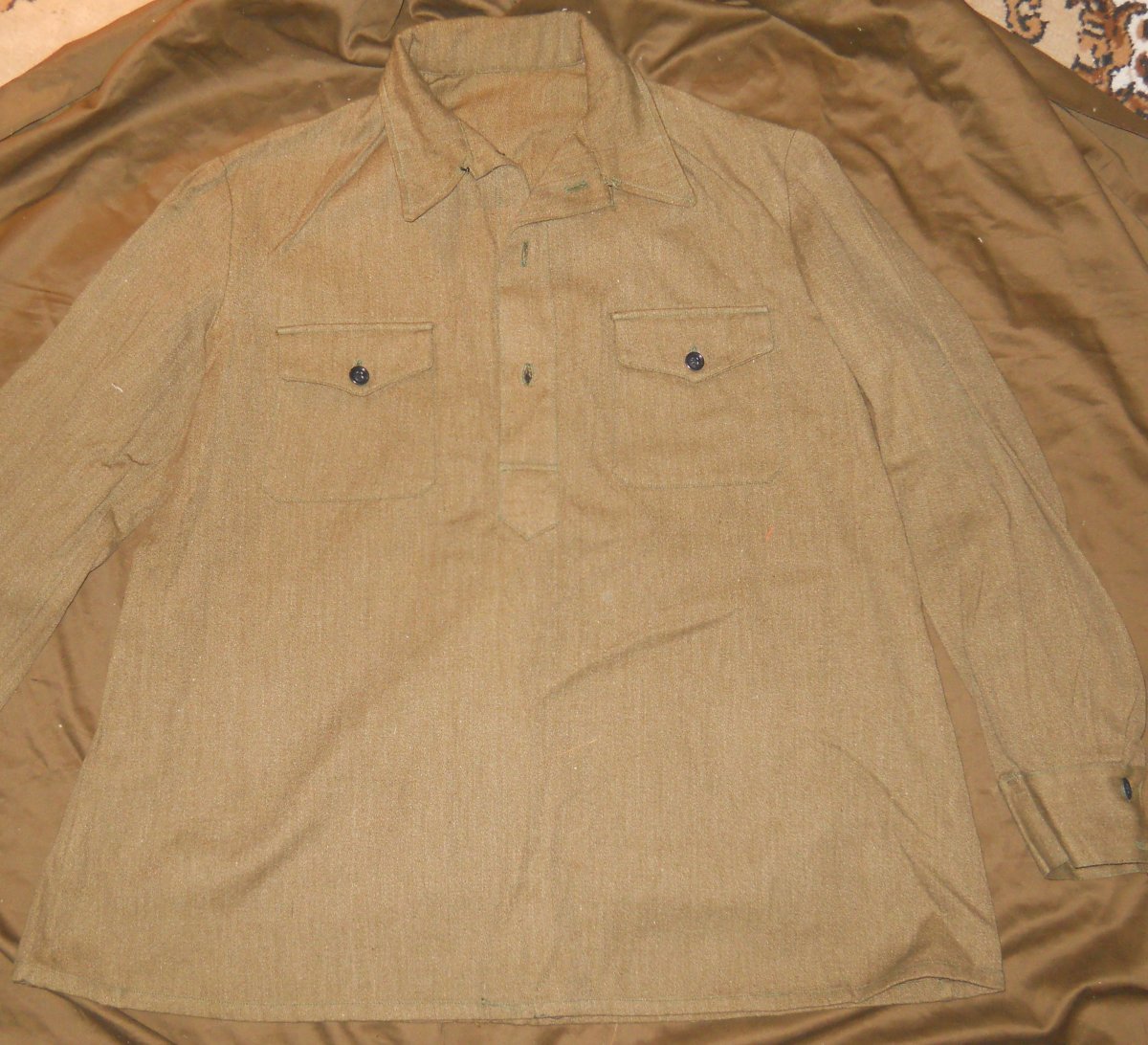

    На данном этапе перешива у меня сели батарейки в фотоаппарате, а запасных под рукой не оказалась, так что последующие фото сделаны уже с законченной готовой гимнастерки. Но постараюсь рассказать на них.

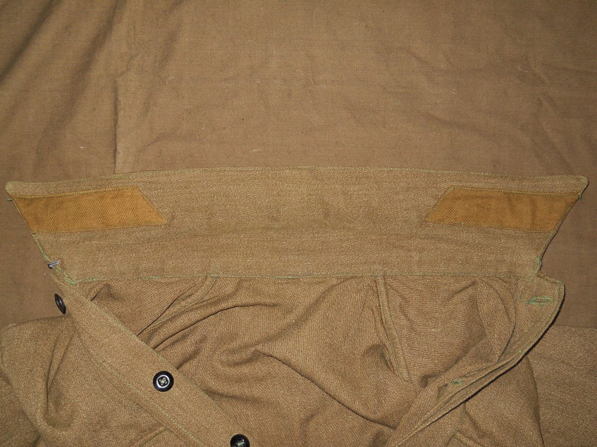

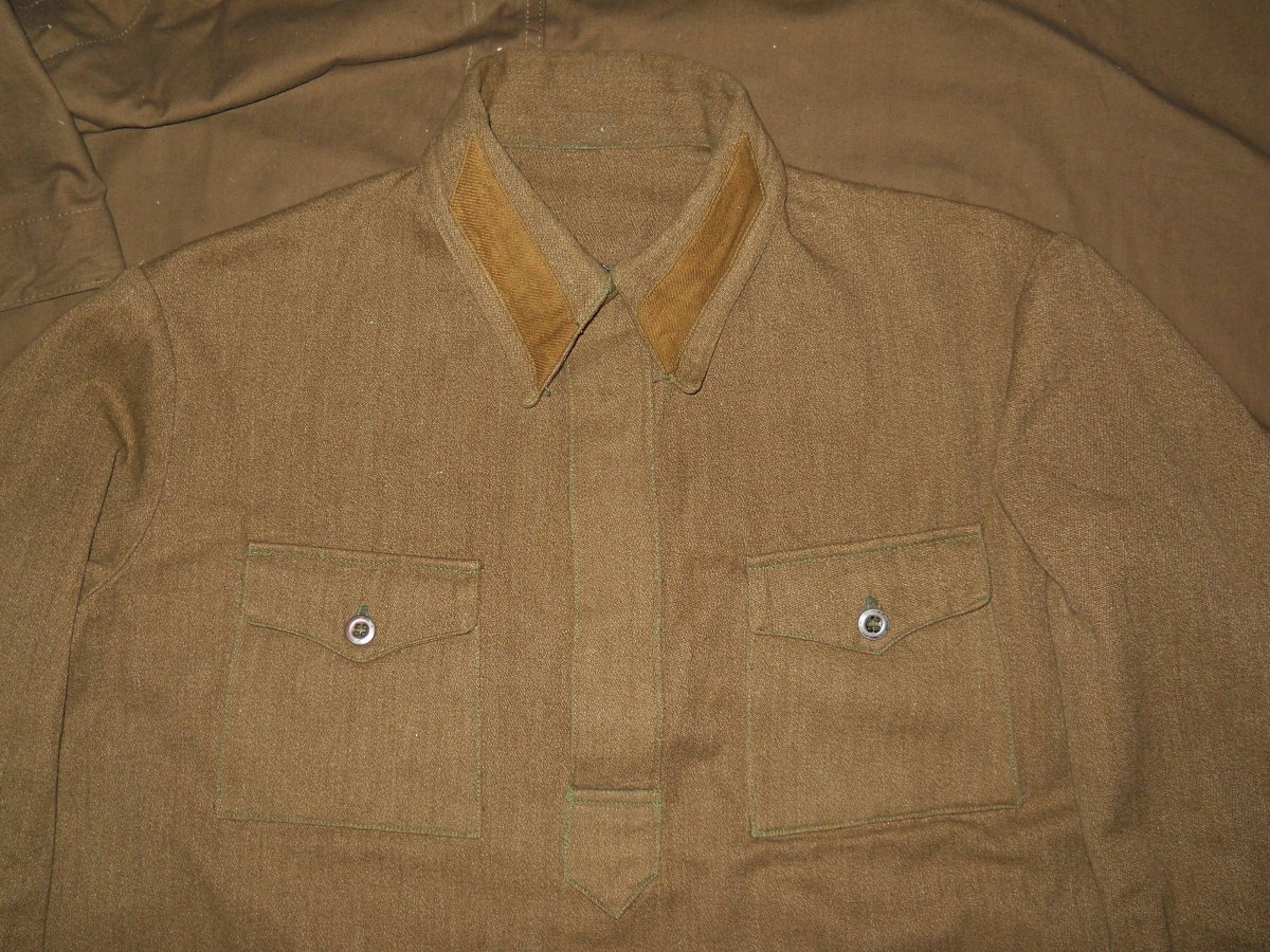

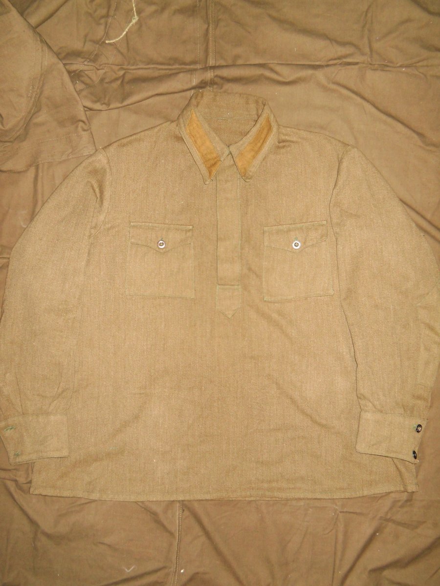

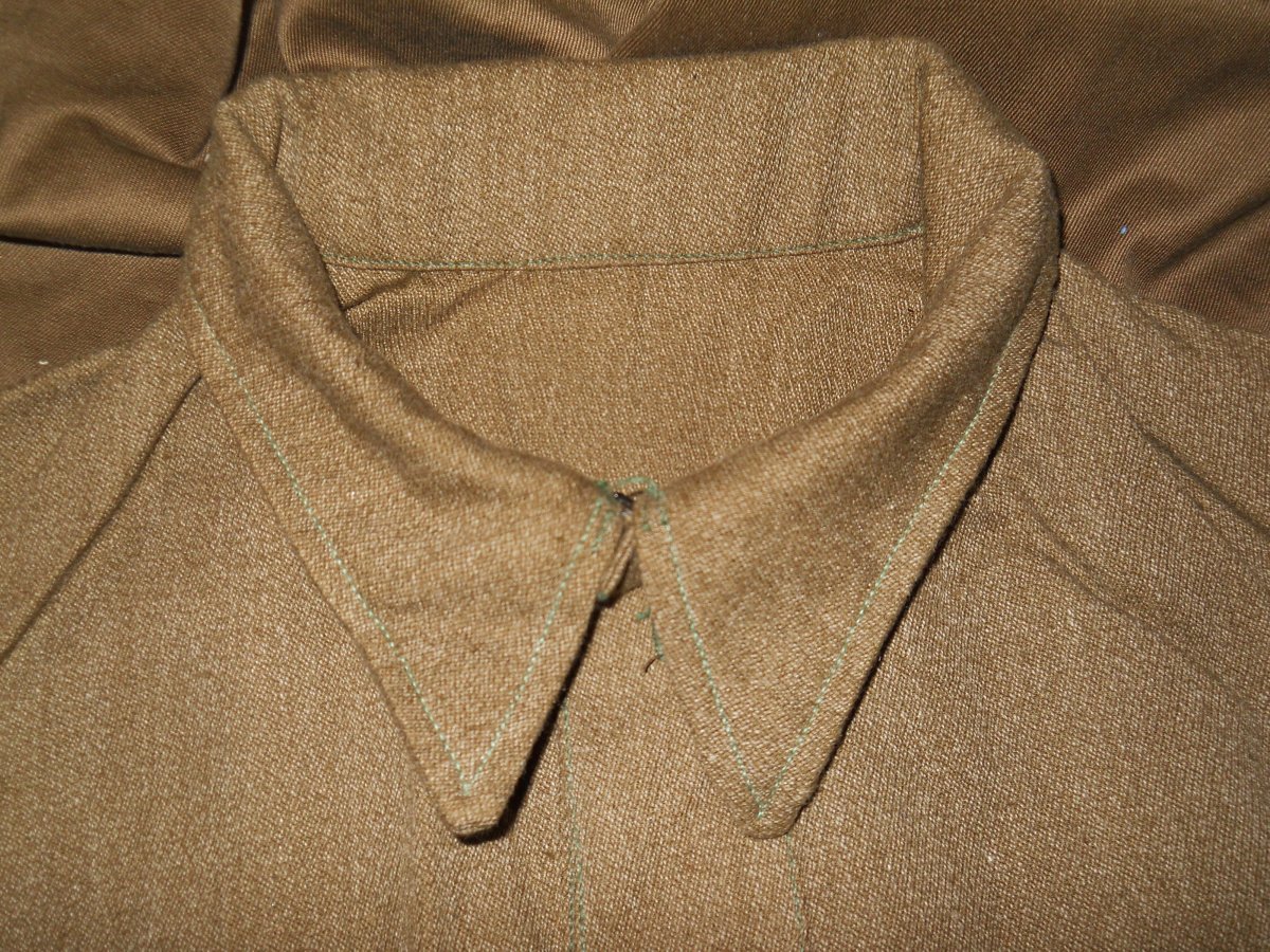

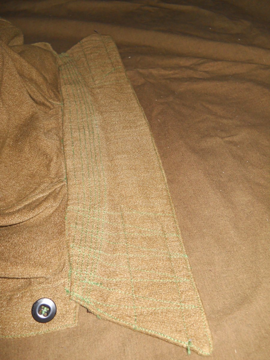

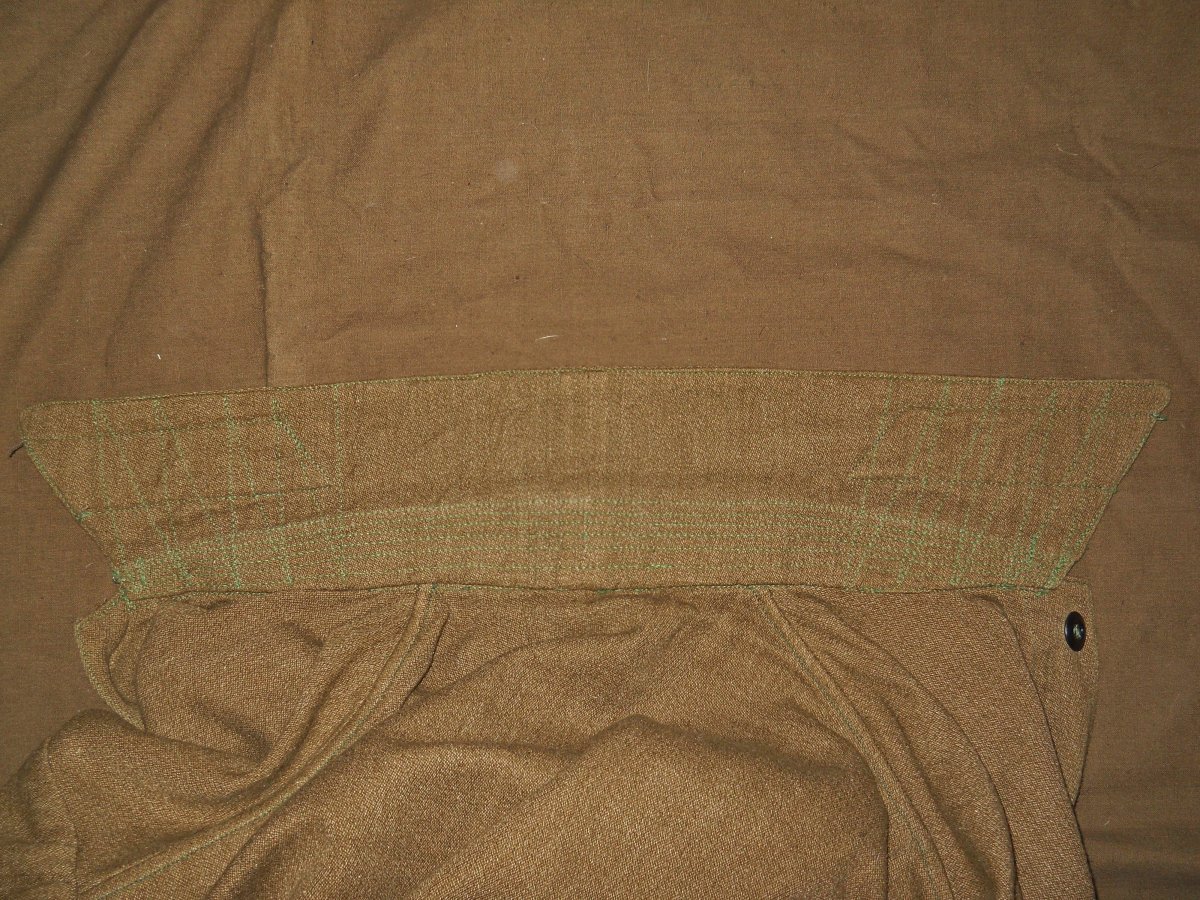

    После пришивки карманов приступаем у воротнику. Как и все детали воротник вырезается в соответствии с таблицей ростов ТУ. окружность горловины у меня была 43 см, этому размеру соответствует постройка воротника по таблице с ростом №5. У нас получается два вырезанных куска воротника : верхний и нижний. Врезаем еще один такой кусок из бязи, он подкладывается к нижнему куску воротника с изнаночной стороны. Прострачиваем вдоль множеством строчек нижнюю честь воротника с подкладкой, что бы получилась своеобразная стойка ( плотная основа воротника) и прострачиваем несколько швов поперек воротника, в том месте где будут располагаться петлицы. Теперь прикладываем получивщуюся нижнюю часть внешней стороной к внешней стороне верхней части воротника и прострачиваем их по краю вшивая в них крючки, оставив не прошитым низ воротника. За тем выворачиваем его и снова прошиваем по краю уже с внешней стороны. После чего начинаем пришивать воротник к гимнастерке, с внутренней стороны воротника ( к которому пришита подкладка), пришиваем его изнутри к горловине внешней стороны. Затем с изнаночной стороны гимнастерки пришиваем верхнюю часть воротника ( на которой располагаются петлицы) чуть ниже шва нижней части воротника ( та что с подкладкой )
    По поводу защитных петлиц, которые введены в августе 1941. Зачастую, основная масса реконструкторов носит петлицы из защитного сукна, что не совсем комельфо! В основном они встречаются не суконные а из гладкокрашенной диагонали, которые вшивались уже сразу на фабриках в сам воротник, как сделано на фото, что на много более аутентично!

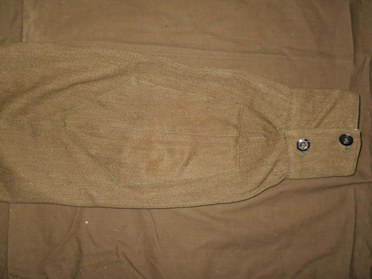

    Следующий шаг это пришивка налокотников, тут особо нечего рассказывать, все подробно и понятно написано в ТУ по пошиву данной гимнастерки. единственное что можно уточнить, это то, что стачный шов подворачивается в противоположную сторону от шва рукава.

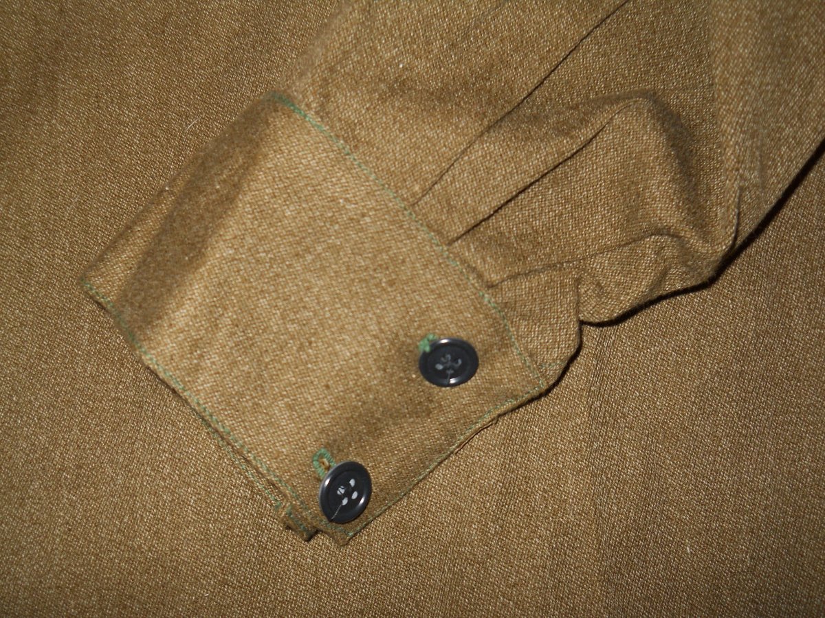

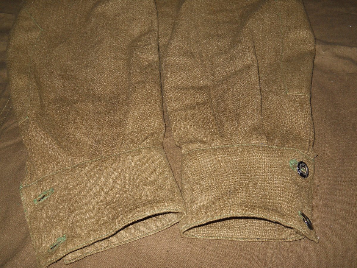

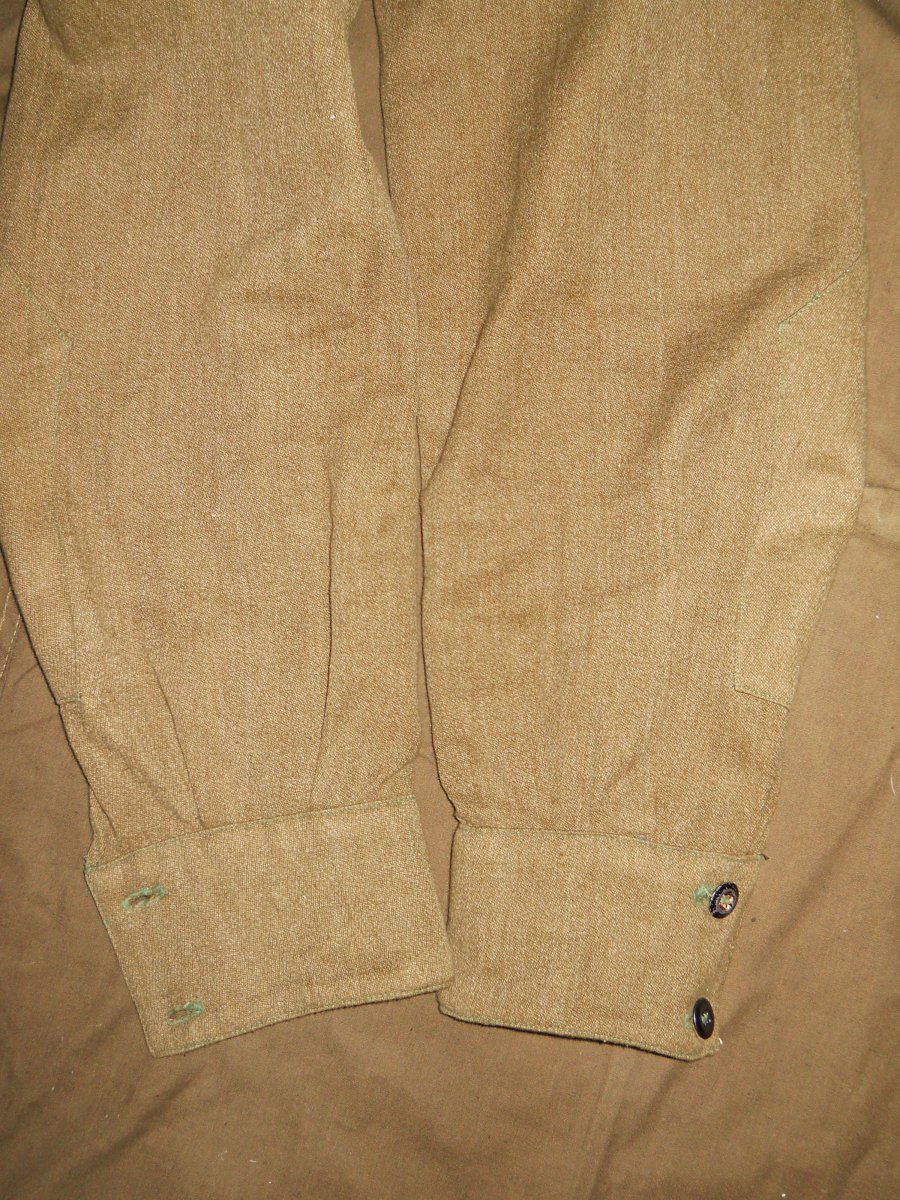

    Так же, что бы достичь большей аутентичности я перешил обшлага рукавов ( сделал их немного длиньее в соответствии с ТУ, но встречаются и короткие). обшлага могут состоять как из одного куска ткани так и из двух.
    Поскольку на таких ВОХРовских гимнастерках в основном по 3 складки над обшлагом, то стоит сделать четвертую, или две большие что характерно только для пошива гимнастерок до 1943, что на мой взгляд еще более аутентично.
    Бек подобається це.

    В итоге получилась очень антуражная гимнастерочка, можно сказать оригинал =) пока не было хороших оригинальных пуговиц пришил то, что было, в дальнейшем исправлю. Надеюсь данная тема внесет мой маленький вклад в развитие аутентичности большинства реконструкторов. Буду рад слышать справедливую критику и оценку комрадов!
