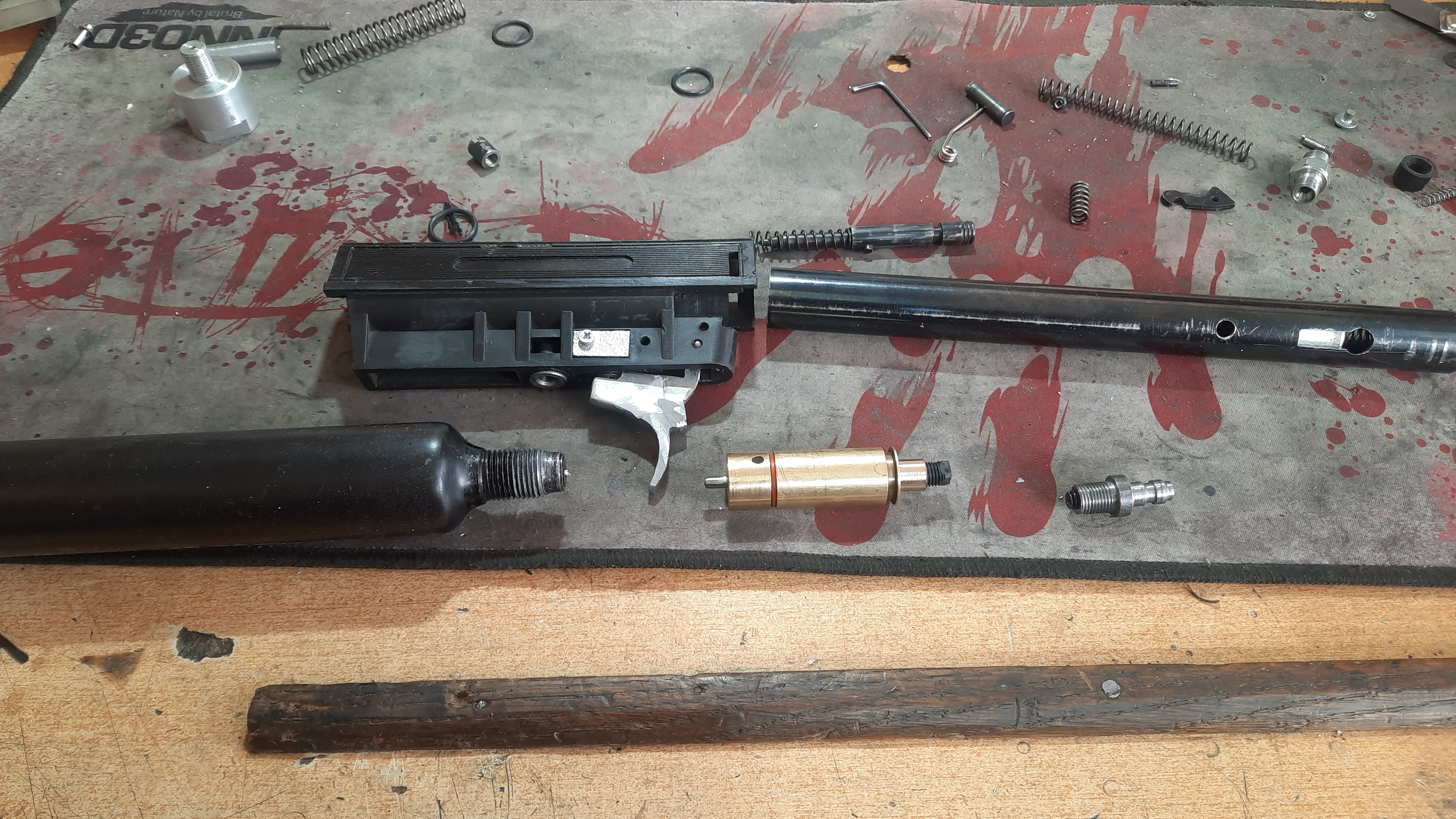

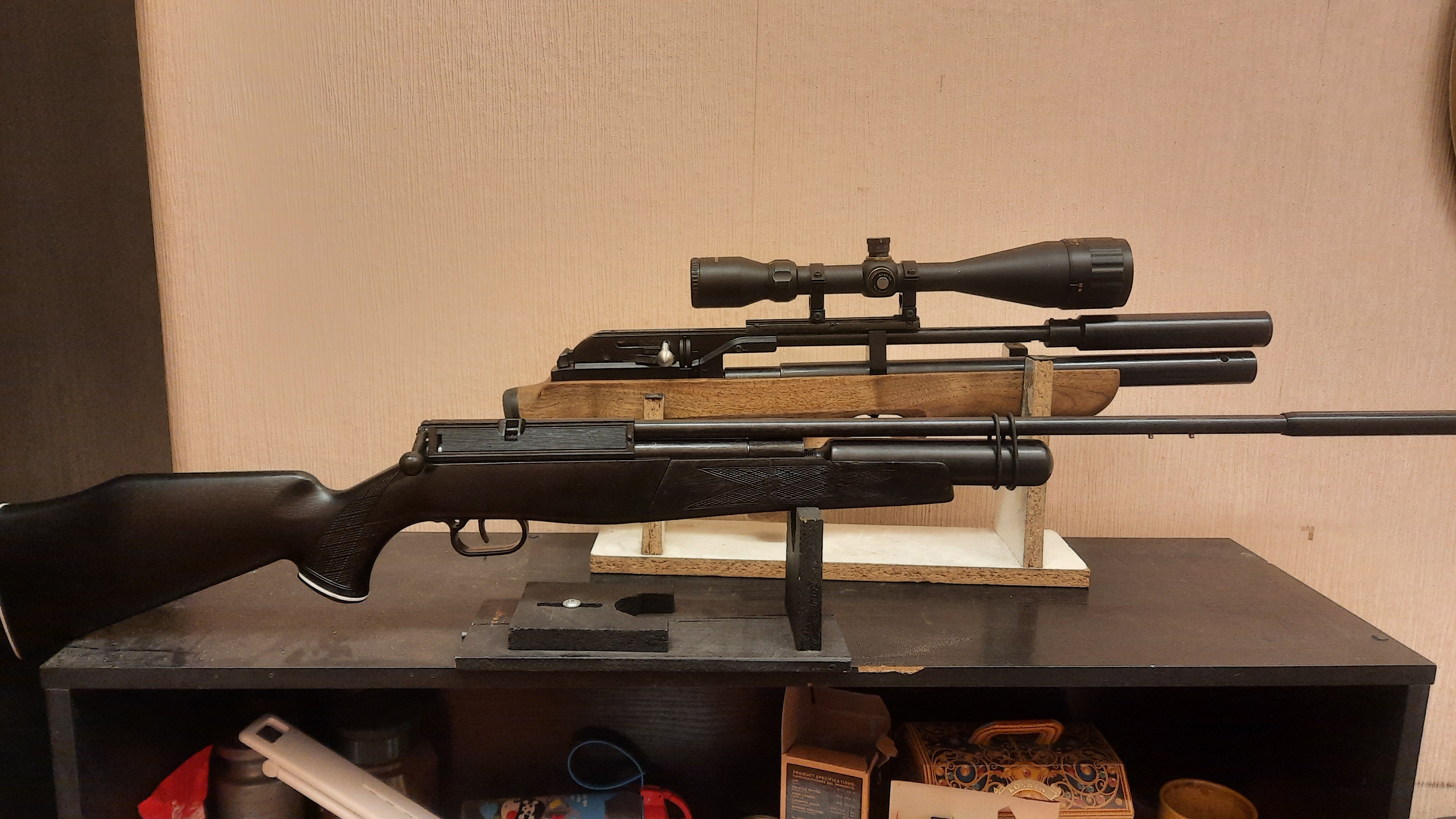

    Вітаю, шановні камради. Цікава ідея перевести зоську в псп. Не чув щоб хтось таке робив, та то й зрозуміло. Роботи багато ,а результат непередбачуваний. Враховуючи особливості накопичувальної камеры та усм без ударника. Тому й цікаво. Я робив так.
    Розбираємо все до дрібниць, СК протачуємо щоб труба вийшла наскрізь, виготовляємо накопичувач з клапаном під ударку. Протачуємо канали під усм та інші отвори. Окремо зробив ударника та всі частини УСМ. А також доопрацював досилач під болтовку. Трубу різав небагато, щоб трохи більшим об'єм був, так як планував використовувати 88г баллон. Звісно перехідник з квіком, та врізка в ложе. В результаті маємо 150+/- кубів та швидкість 250мс /0,68гр.
    Основні проблеми мабуть це ущільнення СК , пластик не найкраще рішення для псп.

    Це якесь чудерннацьке збочення...Що там від Зоськи залишиться?Ложе та ствол?А,ще усм...А те що 88-грамовий балон не розрахований на тиск стислого повітря вас не бентежить?Порада-не ламайте гарну гвинтівку.З пов.

    Я майстер, у мене є спеціалізація, досвід, час та натхнення. Даний пацієнт не був "гарною гвинтівкою" на момент експерименту. Тож відібраний не помилково. Звісно бажання зробити це було давно, проте зупиняла кількість і складність роботи.
    Ну і ще, ніхто й ніколи не робив з зоськи псп.
