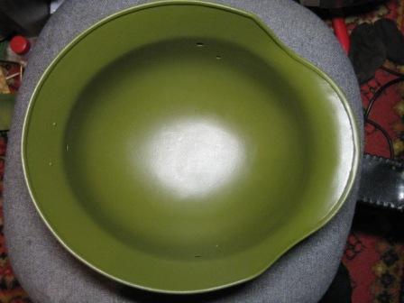

    Работа супер!!! Какой матовый лак использовали, где прикупили? Где взять подшлем, кожу, ремешок, декали?
  4. П-38
    П-38 Gefreiter
    70
    питер
    Тот же эфект получал от матового лако Jalo от тикуриллы.:smile_12:
  5. Reinhardt Unrau
    Reinhardt Unrau Leutnant
    27
    69
    2.896
    8./Jnf.Rgt.42 Stahlhelm
    Совершенно верно! Матовый лак Ялло Тикурилла. Куплен в строительном супермаркете - Эпицентр.
    Подшлем, подбородочник, декали и др. см. здесь:
    1. http://reibert.info/forum/showthread.php?t=44881
    2. http://reibert.info/forum/showthread.php?t=59769

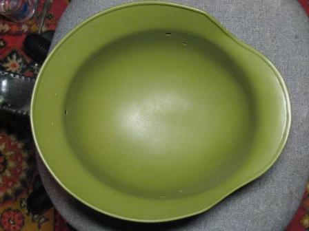

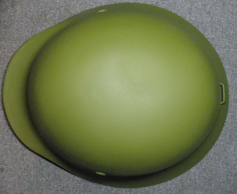

    Сегодня попробывал еще вариант с матированием. Краска для моделей "Tamiya color" цвет TS-80 flat clear (прозрачный матовый лак), балончик 100 мл. Хватит на несколько шлемов. По цене так же как 1/3 л лака Jalo, которго может хватить на очень очень много шлемов, но зато в спрее. как держаться будет не знаю, у меня вещь для полки, так что царапать не буду.

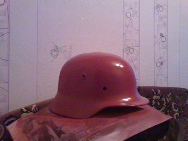

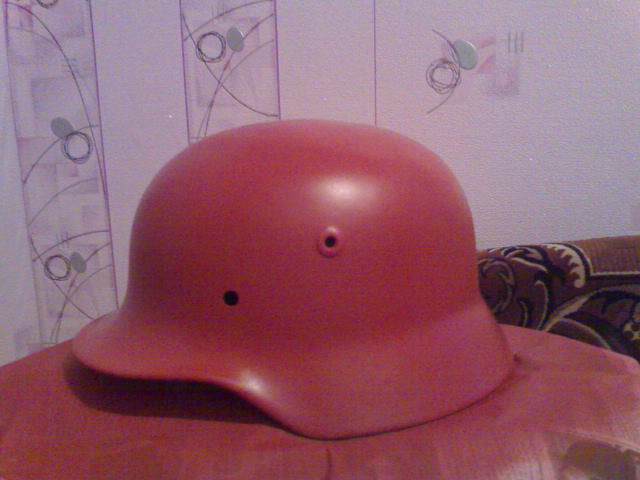

    Нашел вот каску М 40 лежала в землице куполом вниз. А на самом верху - отверстие от осколка или пули и трещнки в разные стороны. После работы аргоновой сваркой и шпаклевки (блин, а это потяжелее, чем крыло от автомобиля) стала вырисовываться такая вот касочка. Жаль конечно, что не сфоткал до того как...Ну в общем моя первая пока в грунте.
