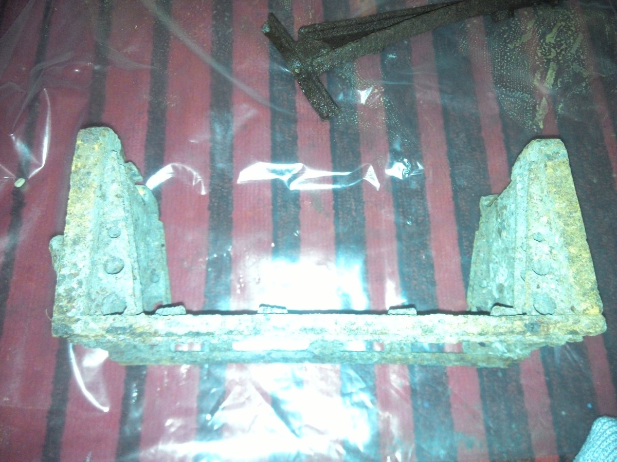

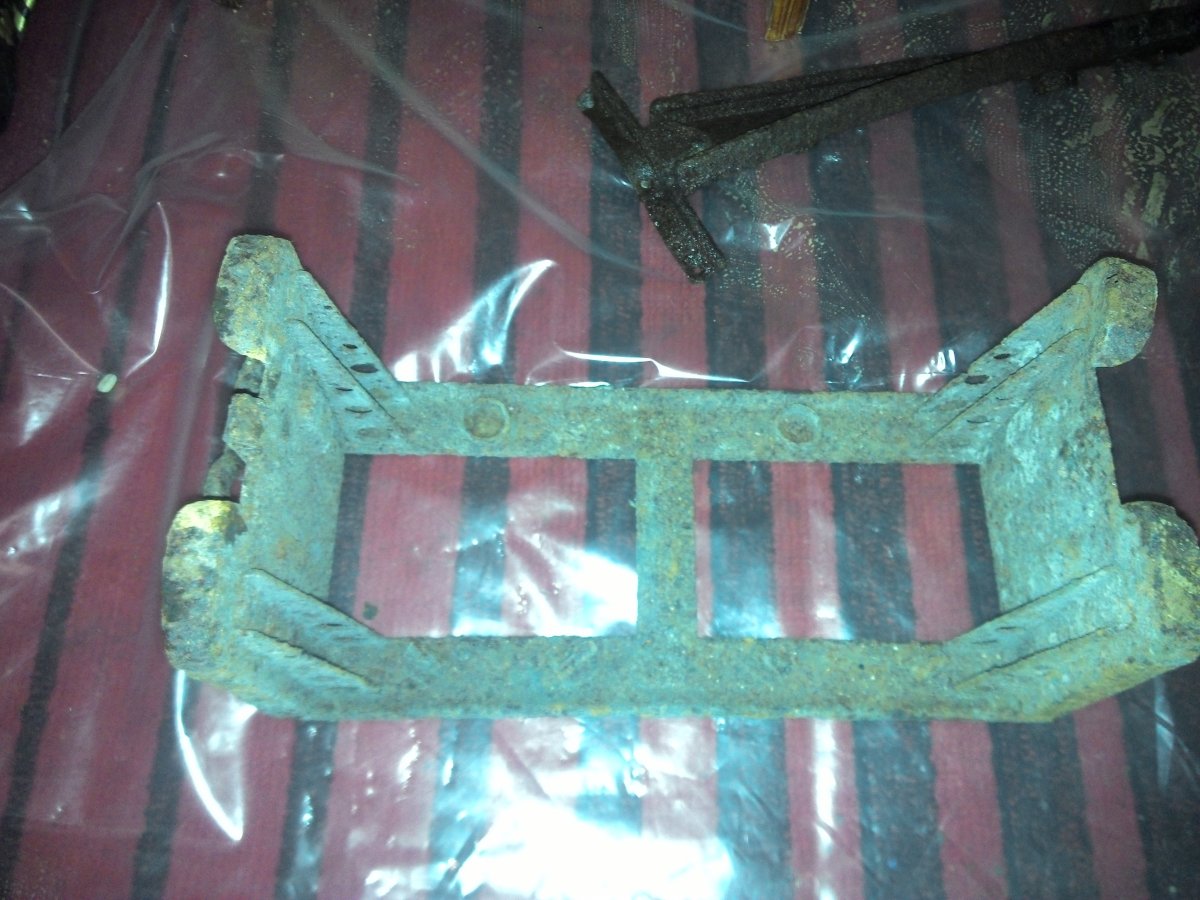

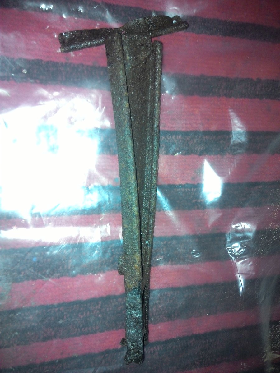

    Как то купил на форуме 2 переноски для кексов толи за 50-100 гривен,вот думаю попытаться реставрировать.Камрады подскажите свои суждения,варианты,советы, возможно из личного опыта,как это лучше сделать.Заранее спасибо.

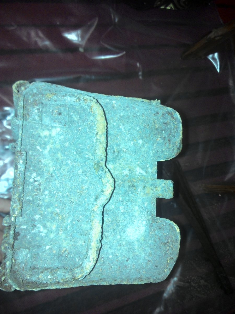

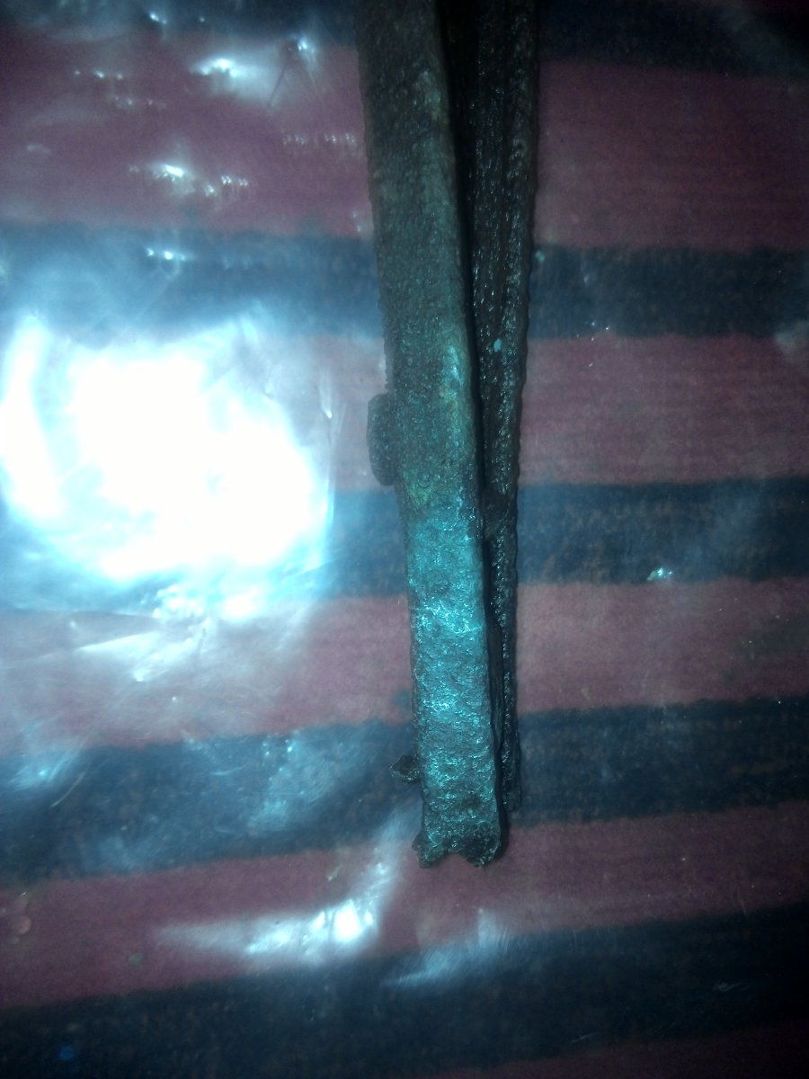

    попробовал электролиз угла крышки переноски ( 2,1 ампер, 5 вольт).Результат.

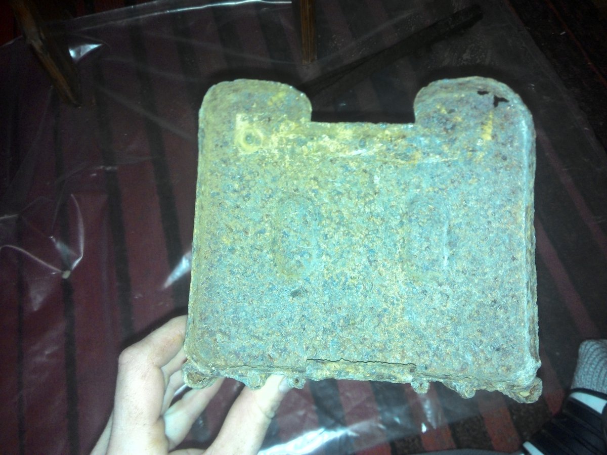

    Результат электролиза

    Все правильно. Для начала электролиз или кислота. Потом варка или пайка. И затем шпаклевка и покраска. Удачи!

    Думаю поработать эпоксидной шпатлевкой, без варки и пайки, как считаете?

    Углы и торцы я бы все же пропаял. Обидно будет, если отколется кусочек, когда все будет пошпаклевано и покрашено.

    понял, так тогда и сделаю, спасибо за совет!

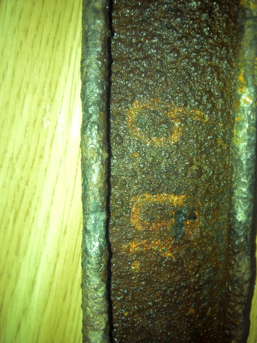

    При проведении электролиза выступила подпись.Хотелось бы оставить, подскажите как?

    Вы уже , как то определитесь-электролиз-или нет. Если в электролиз-то все облезет и о подписях даже не будет и речи. Даже надпись, которую Вы увидели- уже подорвало с краской от металла. С ув.
