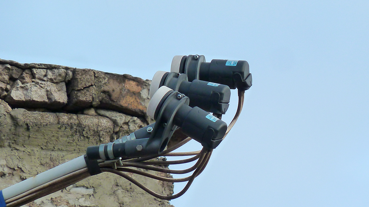

    Спасибо всем ответившим по настройке,настроить 1+1 получилось,но есть проблема- у моей тарелки три головки-это значит и три спутника можно настраивать?
    если да,как сохранить каналы с трёх спутников? у меня сейчас получается,что после настройки одних каналов исчезают предыдущие........:confused:

    Они не исчезают, при выходе из меню, у Вас идет запрос в окошке (сохранить изменения), Вы их сохраняете. Теперь при просмотре нажмите ОК, у Вас высветится список каналов, в самом верху строка, в которой указано названия спутника, кнопками влево или в право установите название Алсателайт или все спутники, в зависимости от меню, и нажмите ОК.

    Котвертор он же головка,он же конвертер,в общем байда в фокусе антенны.
    вот эта.
