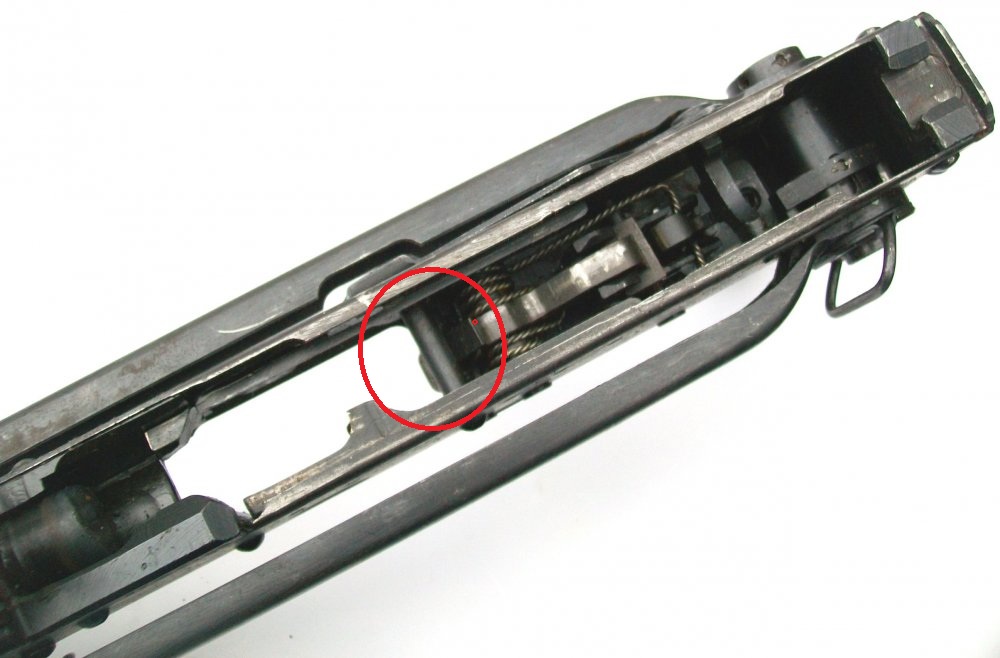

    Камрад! Судя по вашему фото, а именно складному прикладу, это никак не АКС-74, а именно АКС-47.
    Что касается "перемычки" - это заводская зборочная единица, опрессовывается на заводе, при сборке ств.коробки...
    Как отдельная запчасть, в виде ЗИПа, не поставляется (так как процесс её опресовки, по уму должен требовать заводских условий), поэтому если вам её кто-то предложит, считайте токарнули на станке.
    С таким же успехом, вы можете сами найти нормального токаря, нормальный металл, выточить и попытаться нормально опрессовать :beer:

    Будете точить перемычку - точите сразу и заклепку, постеднюю лучше из мягкой стали.

    Втулка L - 30, внешн 6.5, внутр 4. Соответственно заклепка 4 мм, длинна от шляпки 40.
    Кстати такую заклепку можно найти на рынке, к примеру http://vlad-west.net/g2475202-zakle...nOpITKG5SqZfJT67Genyq56eoYdDxHuyZQaAoZ58P8HAQ.
    4х40

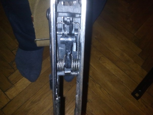

    конечно можно !! я передлывал ммг в пневматический автомат и премычка мешала пришлось удалить! вот такая история

    без перемычки акс-74 стрелять не будет ?
  15. Mad Max Subaru
    Mad Max Subaru Stabsfeldwebel
    1.825
    Ангола
    будет.
    1 раз.
    После этого затворная рама провалится внутрь пазов и ее от туда надо выковыривать, втавлять на место, возмод
    жно вставлят оси Усм на место, перезаряжать и еще 1 выстрел....
