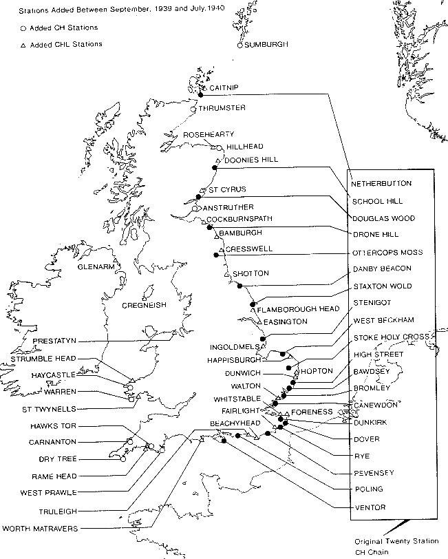

    У Гесса тем более, была машина с ПТБ, и он до капли всё израсходовал. Курсовые зигзаги плюс явно некрейсерский режим полёта.
    Про РЛС забавно прозвучало. Радаров на Британских островах в мае 1941 было считай много:)
    Вот карта радарных станций на тот период:

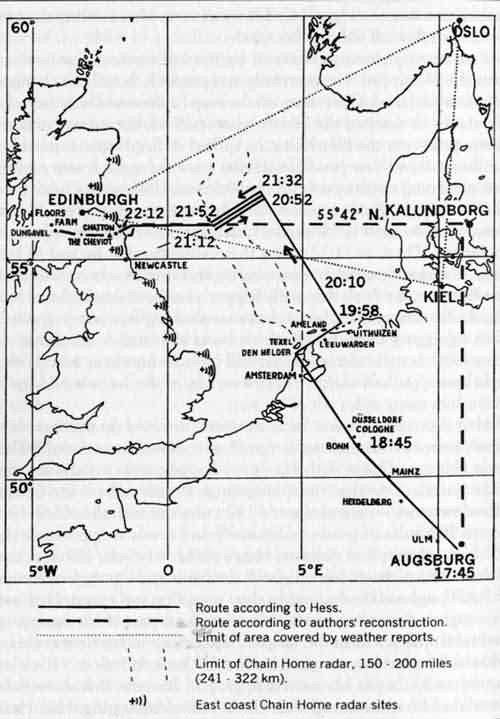

    А вот как шёл Гесс:
    (Сплошная линия - маршрут по свидетельству самого Гесса,
    Крупный пунктир - вариант маршрута по поздним исследованиям,
    Мелкий пунктир - граница дальности действия радарных станций)
    Так что летел он в самую гущу РЛС, в темноте, у берега шёл на сверхмалой высоте.

    Чорний Вігвам
    Давайте и впредь будем придерживаться авиационно-технической сферы. Всё равно, германский внутригосударственный и партийный контроль вне нашей компетенции.
    Как справедливо указали выше - и Гейдрих летал (боевой пилот причём), и Роммель летал, и много кто летал.
    Ну конкретно меня сам перелёт не удивляет, я выше обосновал. По совокупности факторов ход маршрутом "угол 90%", с подвесными баками, сомнений не вызвал.
    Почему "90%"? - вот тот прямоугольный маршрут крупным пунктиром, план которого я выложил - "Аугсбург - Калундборг - Эдинбург", скорее всего и был реализован.
    Гесс говорил, что делал часовые зигзаги, чтобы убить время до темноты - это не подтверждается показаниям радаров, по которым он вошёл в контролируемое пространство чётко и прямо с востока, и шёл так до фермы. И по сообщениям наблюдателей из Аугсбурга, он сразу чётко на север пошёл.
    Да и для неопытного в таких международных рейсах человека, в расчётах он особо не ошибся и промазал всего на 11 миль от своей цели - поместья герцога Гамильтона.
