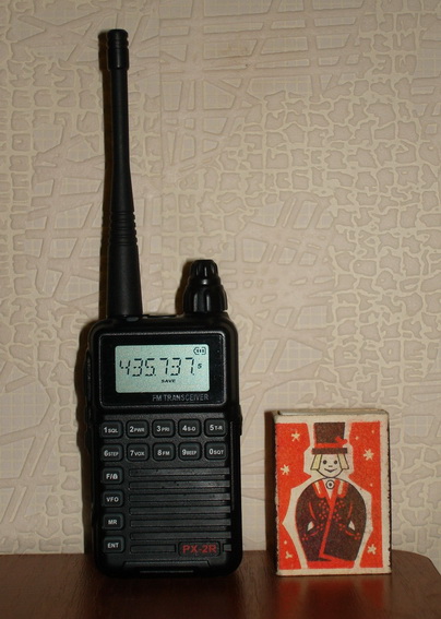

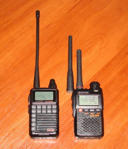

  19. Allamat
    Allamat Stabsgefreiter
    164
    Україна, місто-герой Харків
    Сравнительные размеры раций.
