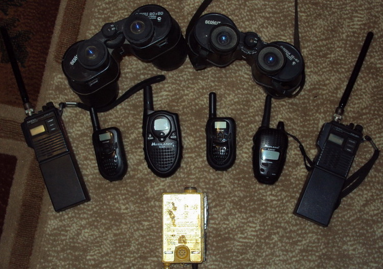

    Киев&Вишневое МD:LORENZ DEEPMAX X3
    Я пользуюсь моделькой
    Midland GXT-1050-VP4 (FRS).
    Выходная мощность - 5Вт
    50 каналов, 142 субканала
    Сканирование, VOX, виброрежим, скремблер, монитор, замок, Roger BEEP
    Питание: 4 АА батарейки или аккумулятор.
    Гудки для охоты забавные такие :D
    АКБ 6,0V Ni-MH 700mAh (BATT-5R),
    гарнитуры cкрытого ношения, автомобильное ЗУ-прикуриватель,
    двухместное зарядное устройсво Midland 18CVP8 - стакан от сети 220В
    Отличные рации !!:beer:

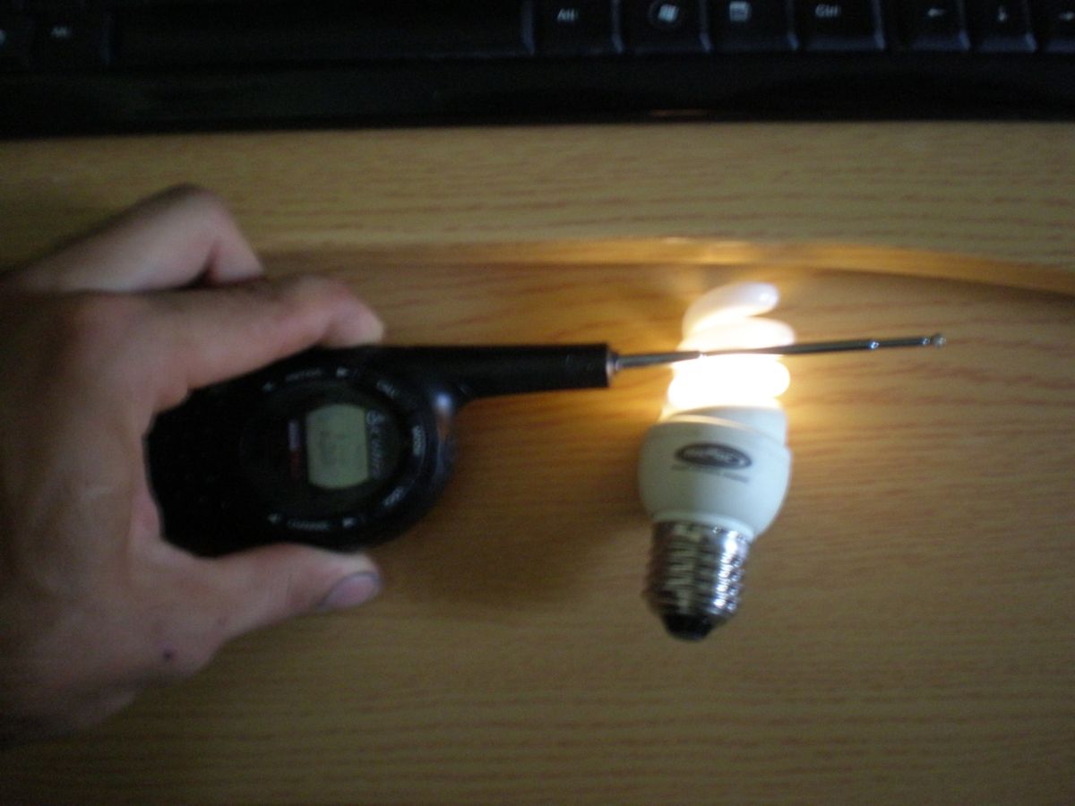

    Вот мои говорилки. Раскошелился, аккумы на все поставил нормальные, Работал на 430-х только до 3-3,5 км. Притензий нет. Раньше Камара с Куликовкой (внизу)(р855)(121Мгц) использовал-не удобно, так и лежат для истории.

    Заметил, что в 90% случаев большая дальность и не нужна. Обычно "вижу, но не докричусь". Дальше уже можно и по мобилке позвонить.
    Кстати Motorola TLKR теперь продаются в Эльдорадо дешевле чем в Метро.
    У меня 2 штуки Т5 и две Т3. По сравнению с другими PMR явно более экономичны. На передачу практически одинаково, а на прием явно лучше. Когда уже никто никого не слышит, я слышу всех. И шумодав более продвинутый - меньше шума больше звука.
    Вот земля оттает, сравним с Вольфгреем с его 5622.
