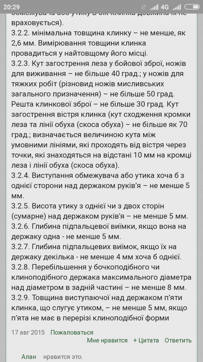

    3. ЗАГАЛЬНІ ТЕХНІКО-КРИМІНАЛІСТИЧНІ ВИМОГИ ДО ХОЛОДНОЇ ЗБРОЇ
    3.1. Цією Методикою встановлюються такі загальні техніко-криміналістичні вимоги до холодної зброї.
    3.2. Клинкова холодна зброя, комбінована холодна зброя з клинком (клинками):
    3.2.1. мінімальна довжина клинку – не менше, як 90 мм. Довжина клинків визначається вимірюванням відстані від вістря до обмежувача або утику руків'я по прямій хорді (при отгибі обмежувача або утику в бік клинка довжина їх не враховується).
    3.2.2. мінімальна товщина клинку – не менше, як 2,6 мм. Вимірювання товщини клинка провадиться у найтовщому його місці.
    3.2.3. Кут загострення леза у бойової зброї, ножів для виживання – не більше 40 град.; у ножів для тяжких робіт (різновид ножів мисливських загального призначення) – не більше 50 град. Решта клинкової зброї – не більше 30 град. Кут загострення вістря клинка (кут сходження кромки леза та лінії обуха (скоса обуха) – не більше як 70 град.; визначається величиною кута між умовними лініями, які проходять від вістря через точки, які знаходяться на відстані 10 мм на кромці леза і лінії обуха (скоса обуха).
    3.2.4. Виступання обмежувача або утика хоча б з однієї сторони над держаком руків’я – не менше 5 мм.
    3.2.5. Висота утику з однієї чи з двох сторін (сумарне) над держаком руків’я – не менше 5 мм.
    3.2.6. Глибина підпальцевої виїмки, якщо вона на держаку одна - не менше 5 мм.
    3.2.7. Глибина підпальцевих виїмок, якщо їх на держаку декілька - не менше 4 мм хоча б однієї.
    3.2.8. Перебільшення у бочкоподібного чи клиноподібного держака максимального діаметра над діаметром в задній частині – не менше 8 мм.
    3.2.9. Товщина виступаючої над держаком п’яти клинка, що слугує утиком, – не менше 5 мм, якщо п’ята не має в перерізі клиноподібної форми

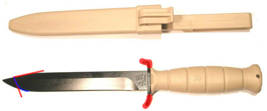

    Как я понял -если нож не подпадает ХОТЯ БЫ ПОД ОДНУ графу, из выше указанных то ХО он уже не является...
    Поскольку речь идет о Глок 78/81, на мой взгляд существует 2 варианта переделать нож в хоз-быт без особого вандализма...
    1.Изменить геометрию кончика клинка, чтоб он не подпадал под пункт 3.2.3.(синей линией отмечена геометрия клинка который уже не подпадает под ХО, красными направляющими - угол)
    2.Спилить гарду на наждаке, до уровня рукоятки или чтоб в сумме, с обеих сторон она не возвышалась над рукояткой на 5мм...[​IMG][/URL][/IMG] Glock-FM-78-1.jpg

    А толщина клинка?

    Если на ноже отсутствует хотя бы один признак холодного оружия он таковым не является по закону!Спиленной гарды хватит за глаза,кончик ножа можно не уродовать!
