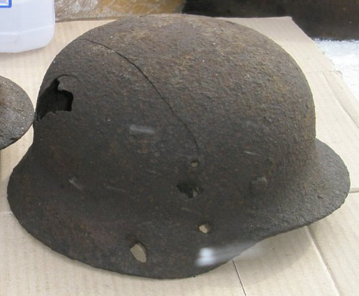

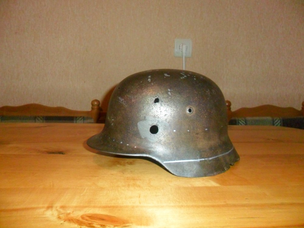

    Уважаемые форумчане хочу переделать каску М 35 (64 размер) в М36 (десантный шлем) кто-то делал что-либо подобное? поделитесь опытом, на что обратить внимание. Заранне благодарен всем откликнувшимся.

    В первую очередь на размер каски которую Вы хотите переделать.

    Купите лучше реплику м38, особенно если ваш м35 в хорошем состоянии, не убивайте историю.

    размер 64,

    М35 как раз в плачевном состоянии покупал специально для переделки

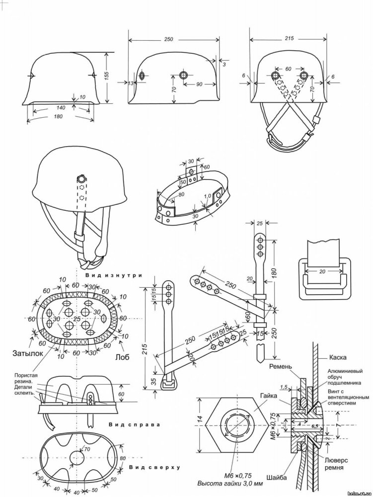

    Дело в том что 64 размер шлема очень мал, т.к. амортизирующие подкладки состоят из вспененного каучука, который уменьшит внутренний размер шлема кажись аж до 53 размера головы, а вот из 68 уже можно будет что-то толковое сделать. И даже если максимально уменьшить толщину прокладки, то для этого лучше брать 66р.

    Для паратрупера 64 размер не пойдет. Они самые маленькие были 66.

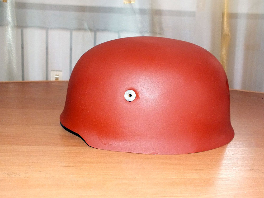

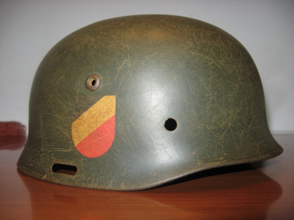

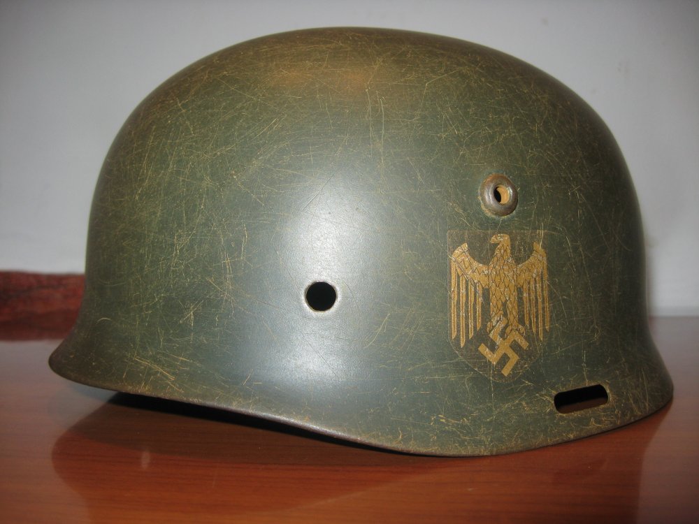

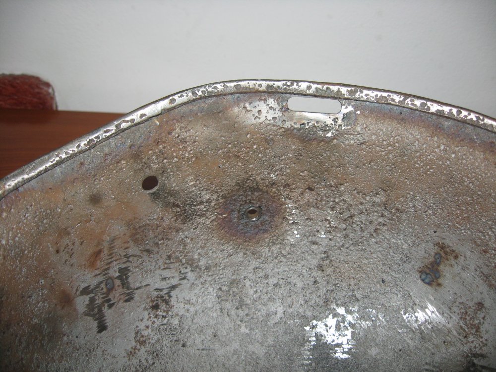

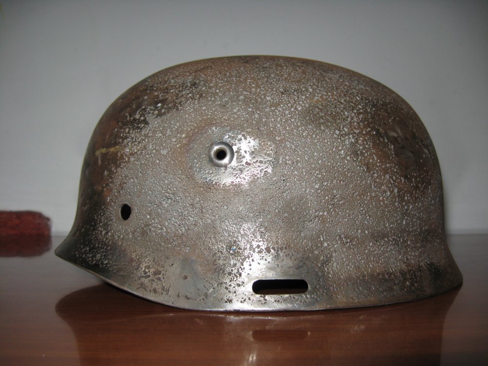

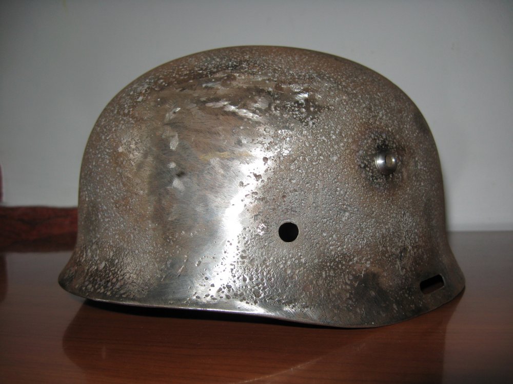

    Точно! Я делал, правда в М37, и из 40ки, но смысл тот-же.
    1-М36, 2-М37, 3-Размеры по М38, но форма горшка аналогична.
    663, Андрей монке, ДеНик та 2 іншим подобається це.

    Подскажите по поводу завальцовки, как делали, наваривали полоску метала или иным способом?
  11. alex-kv
    alex-kv Stabsfeldwebel
    29
    977
    УКРАЇНА
    Есть вариант наваривать, также можно припаивать оловом мет. полоску.

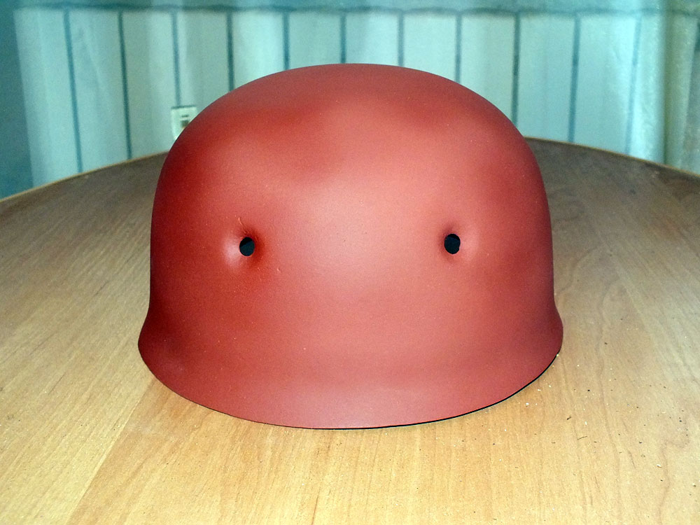

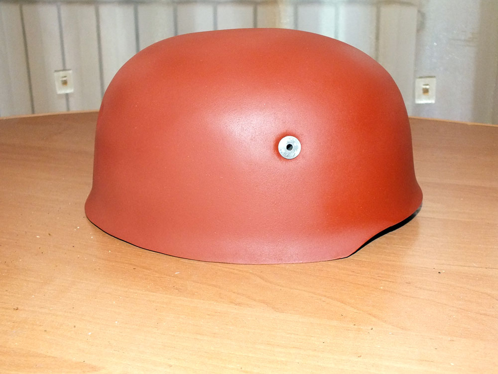

    Краска на фото РАЛ 6003.

    Всё таки решили делать с 64ки

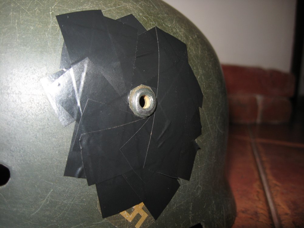

  14. Paolo.M
    Paolo.M Stabsfeldwebel
    699
    Украина, Львов
    Валец сварщик срезал, потом варил после обрезки полей на место, естевственно подгоняя.
    Roland.Gal, Worro, GRABER та 14 іншим подобається це.
  15. F.O.Mozer
    F.O.Mozer Stabsfeldwebel
    1.415

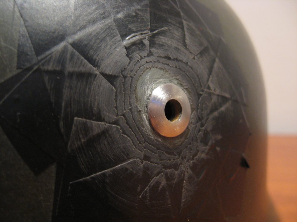

    Работа достойная уавжения!Сварочная работа на высоте,вальц как родной, отверстия под подбородочник хороши,а вот вентель и царапины на краске-не туда с Ув.Камерад
    Paolo.M подобається це.
  16. Paolo.M
    699
    Украина, Львов
    Люверсы уже не заменить, а с царапинами вопрос решается довольно просто- нужно помыть губкой с моющим, и они спрячутся.

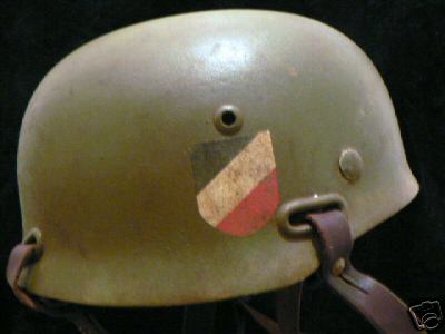

  17. vervolfss
    vervolfss Leutnant
    2.703
    КиУР
    Хорошая работа!
    Только вот почему деки Вермахт на Люфт шлеме?
  18. Paolo.M
    699
    Украина, Львов
    Вы правы, уважаемый Mozer, буду переделывать, спасибо за толчок!
    С ув.
    Декаль Вермахта клеить проще. (шутка, конечно! :))

  19. F.O.Mozer
    1.415
    Камерад-а ведь можно вентеля высверлить,и поставить правильные...не полинитесь,и будете довольны!
  20. Paolo.M
    699
    Украина, Львов
    Обязательно буду переделывать, они мне изначально не особо нравились, но вы забили последний гвоздь!
    Прошу прощения автора темы за её использование.
    F.O.Mozer подобається це.
  21. vervolfss
    vervolfss Leutnant
    2.703
    КиУР
    Понятно,спасибо за ссылку.Шлем эпохи "зарождения".

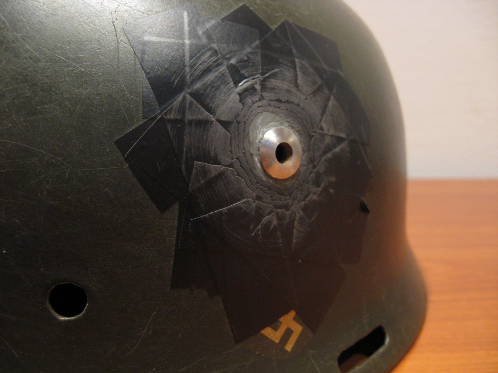

  23. Paolo.M
    699
    Украина, Львов

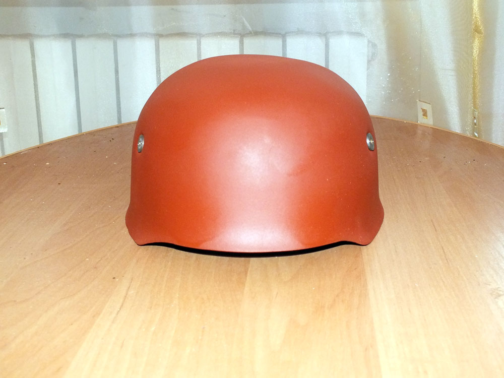

    Если уважаемый автор темы не против, покажу реакцию на конструктивную критику- обрезаные соски, решил не высверливать, очень уж нутрянки жалко! Дальше перекрашивать, хорошо что краска осталась. :)

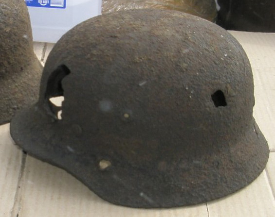

  24. Mauzer 11100
    Mauzer 11100 Stabsgefreiter
    285
    Запорожская обл. Украина

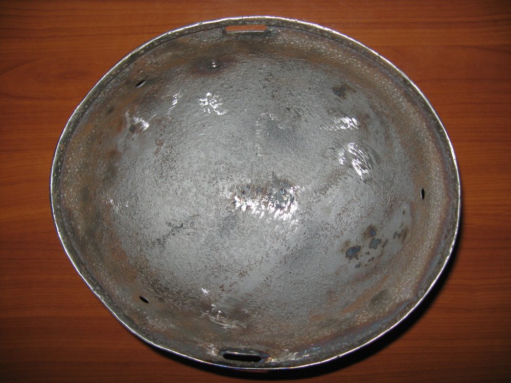

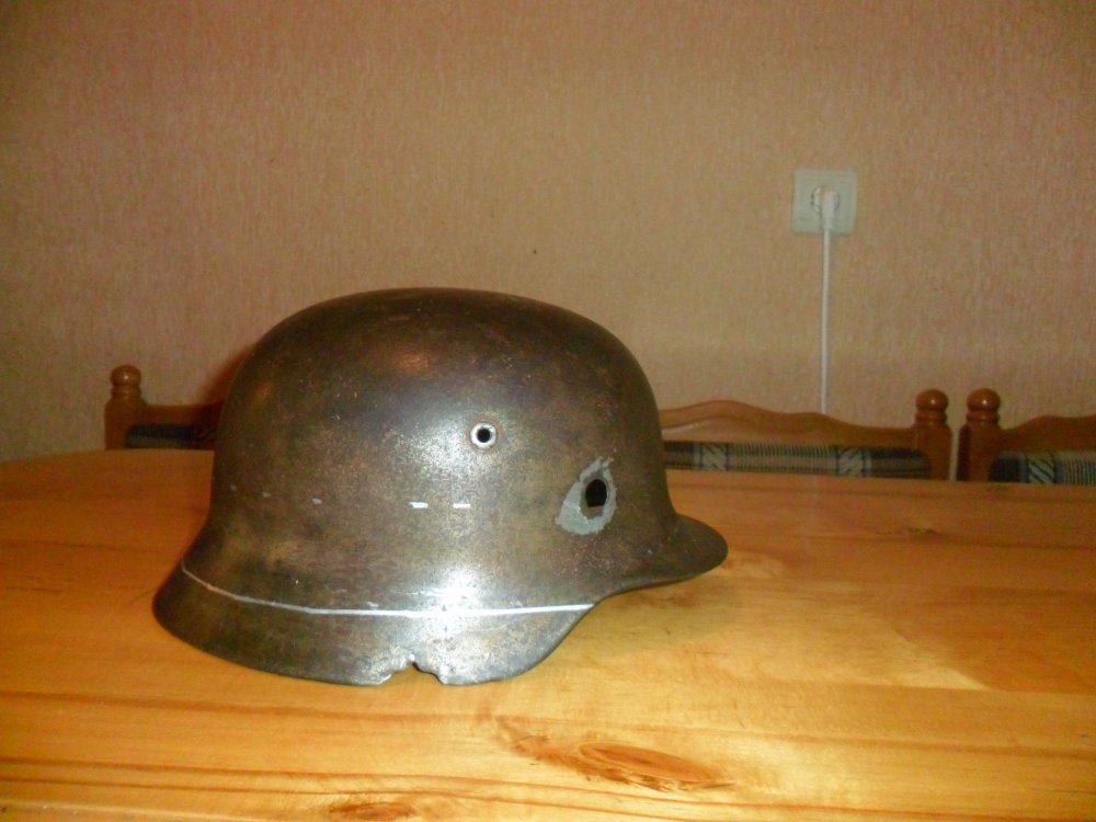

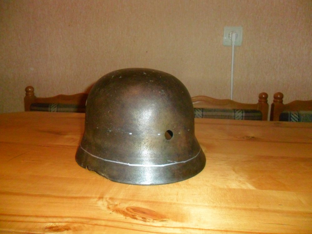

    Вот собственно то из чего хочу сделать М36. Кстати может кто-то подскажет природу увеличенных отверстий под подшлемник?

    Класна М35, залиште такою як є. А то справді розмір дуже малий!

  26. Paolo.M
    699
    Украина, Львов
    А какая природа может быть, учитывая что все отверстия расширены одинаково- значит нужно было впихнуть не впихуемое, а для чего, так наш народ на многое способен- от каски сельского байкера, до кормушки для скотины, либо гавочерпалки...
