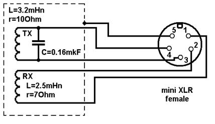

    Всех приветствую. Печаль моя состоит в следующем. В моем АКА Сорекс ПРО полетела катушка (после того как хотел ее починить) . Вопрос вот в чем есть катушка от Фишера 2 , подойдет ли она к АКА и если да , то не подскажите схему расключения со стороны разъема.

    Братва , для Фишера нашел схему , помогите с АКА

    Кто вам сказал, что катушки от разных МД могут подходить друг к другу? [​IMG]
    И с такими познаниями вы полезли "чинить" катуху? [​IMG] [​IMG] [​IMG]

    Как я понимаю в ф2 в катушке кроме обмоток и конденсатора ничего нет (судя по схеме) , если в АКА подобная схема то почему просто не заменить разъем на кабеле со стороны блока? Для этого и пытаюсь найти схему АКА. Думаю должно получиться АКА ведь многочастотный , американский конденсатор думаю наша техника проглотит и не подавиться. С проводом обмотки запад тоже от нас не далеко ушел. Нада пробовать.

    У катушек много характеристик.
    Сопротивление обмоток на всех катухах для разных мд разное!
    Количество обмоток разное!
    На катушки нужно подавать разный ток!
    Резонанс у них разный!
    МД просто не сможет правильно распознать и настроить эту катушку,
    чревато выходом из строя части МД отвечающей за настройку резонанса катушки и подачу тока на неё.

    На Сорекс фишеровская катушка не подойдет, много чего всего у них разного: тип резонанса передающих и входных цепей , разные индуктивности , и т.д.
    Кодей-20 спроектирован с инструментом для точной адаптации разных датчиков, для этого и писалась статья по ссылке,в том числе к кощею-20 подойдут и датчики от АКА.

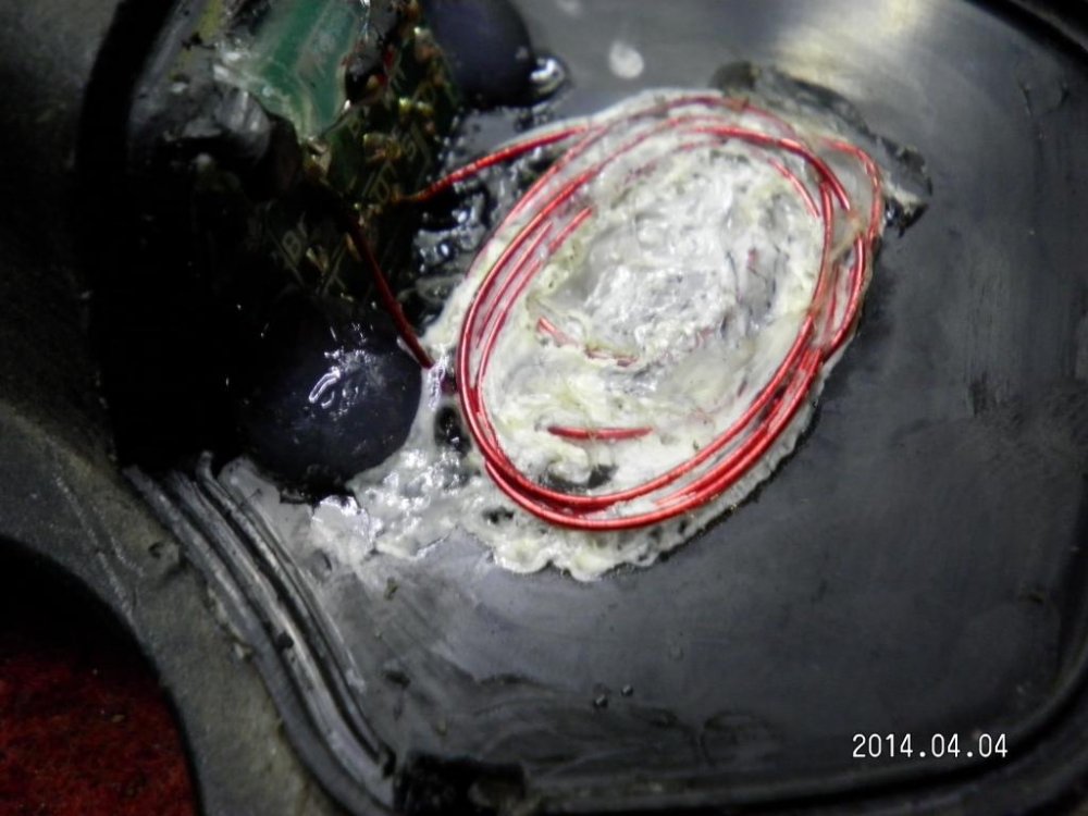

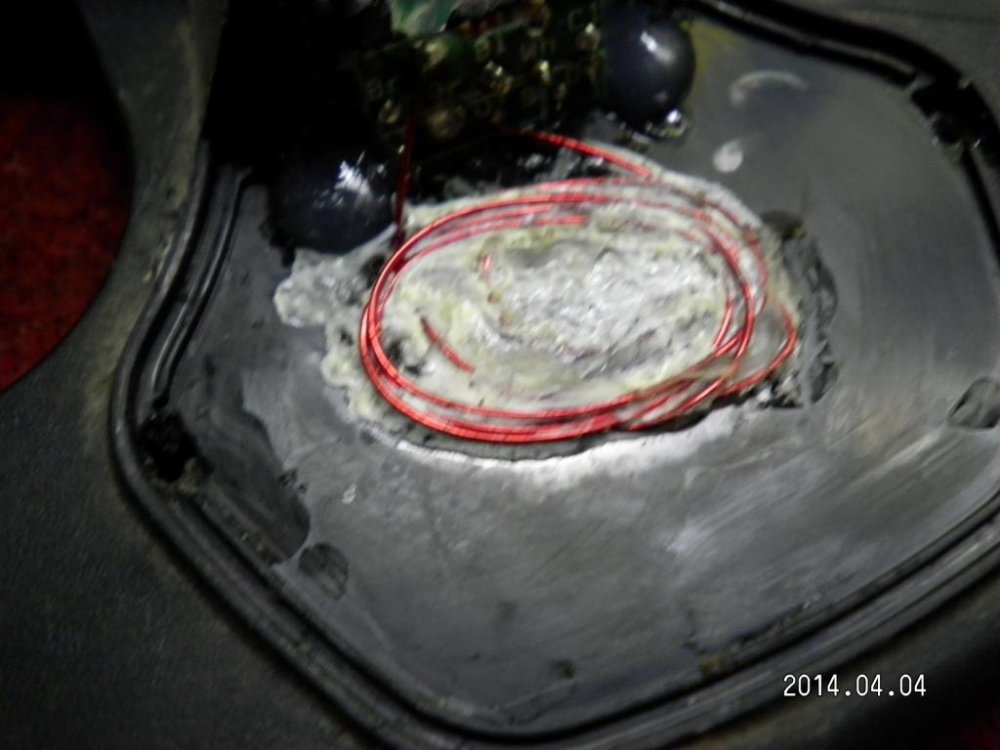

    питання стосовно мд Фішер Ф70 катушки. петля в катушкі повина кільцем намотана чи аби як ? фото
  23. Benderr
    Benderr Schütze
    Кольцом (Я б сказал примерным кольцом. на картинке видно овал!)
    Бек нравится это.
  24. Бек
    Бек General-leutnant
    135
    270
    15.437
    Черкаси, бул. Шевченка 212
    Что самое интиресное, в 11ДД кольцо есть баланс, в Нел нет :(

    В инете пишут о микротрещинах снизу катушки от ударов .Может у вас тоже трещина есть?

    равная на ваш вопрос у меня тоже ага только берут под него успешно адаптированы снайпера от фишер ф2 путем удаление внутренних конденсаторы из катушки и сборки переходника со своими концертами а также успешно провел адаптацию катушки от гарета 150 результатами доволен, а для тех кто кричит что это не реально, скажу так катушка индуктивности штука везде одинаковая, а настройку и сведение мультик и осциллограф а еще учебник физики школьный вам в помощь. И будет у вас любая катушка работать на любом приборе.
