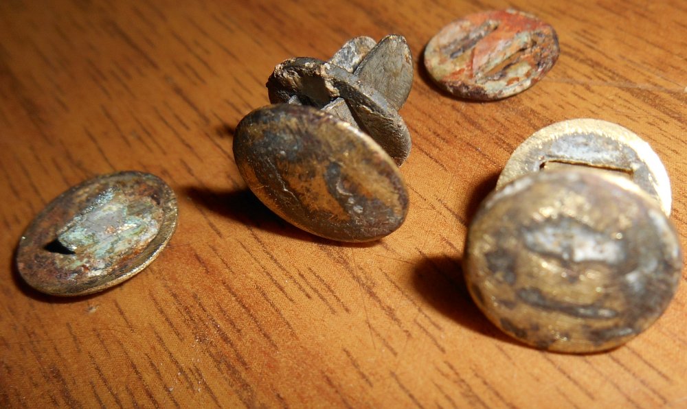

    Подскажите пожалуйста можно ли восстановить эти кламера?

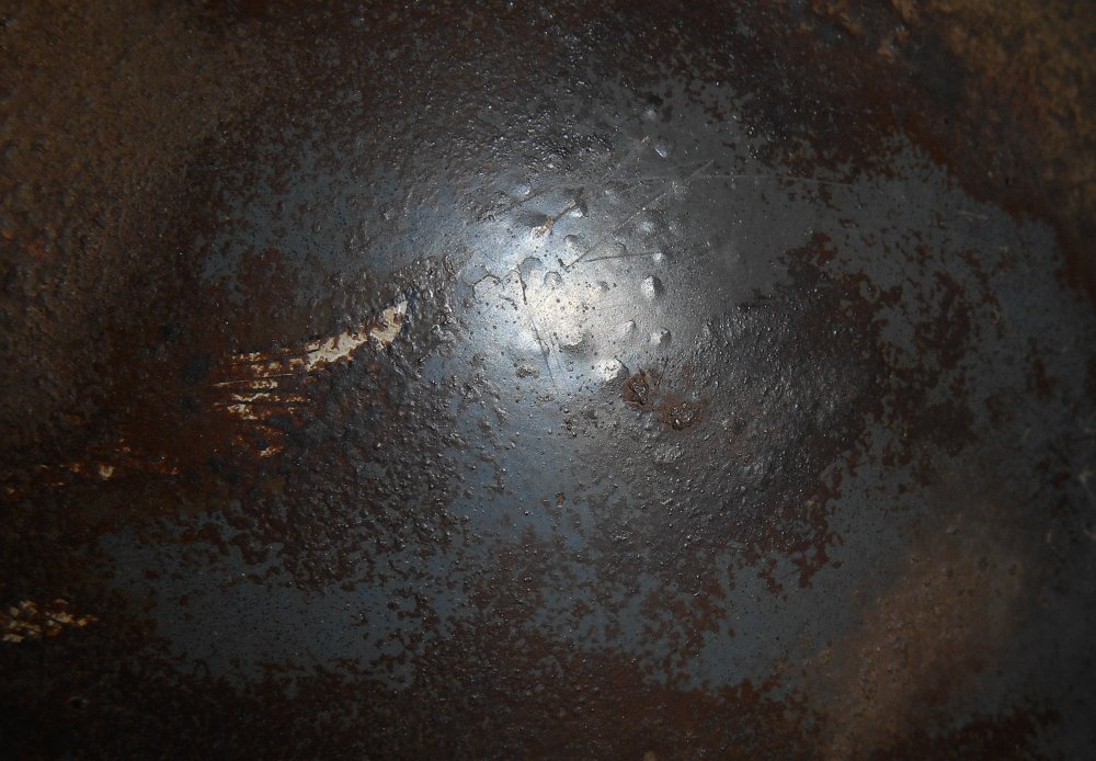

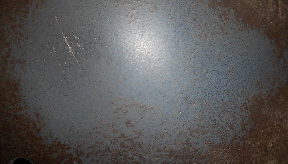

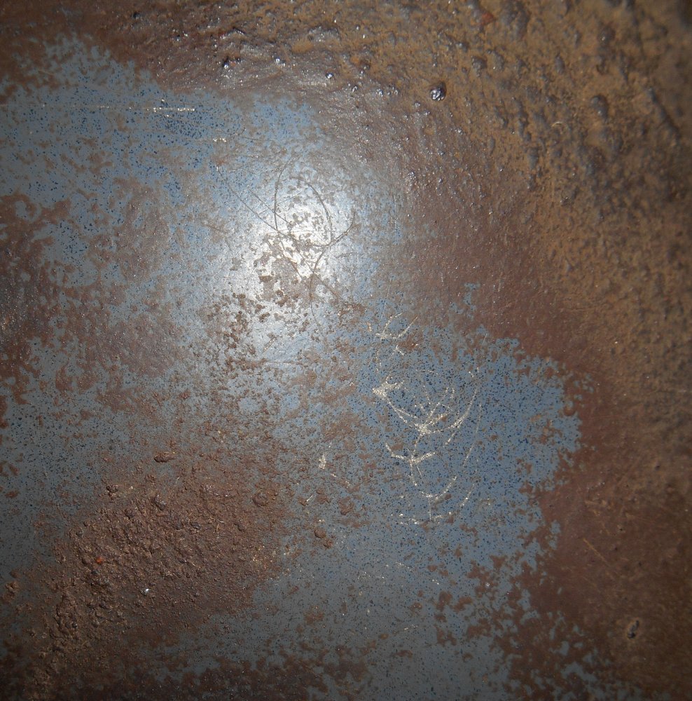

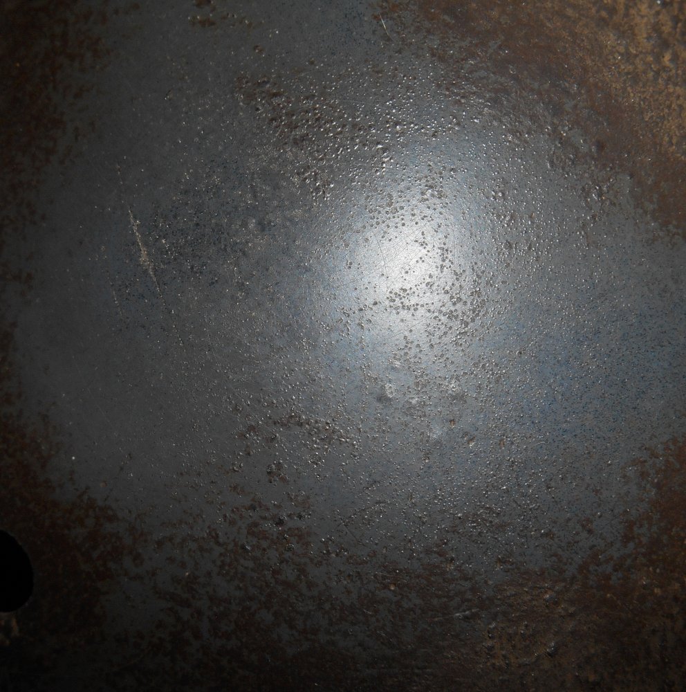

  5. evgen84
    evgen84 Feldwebel
    13
    16
    636

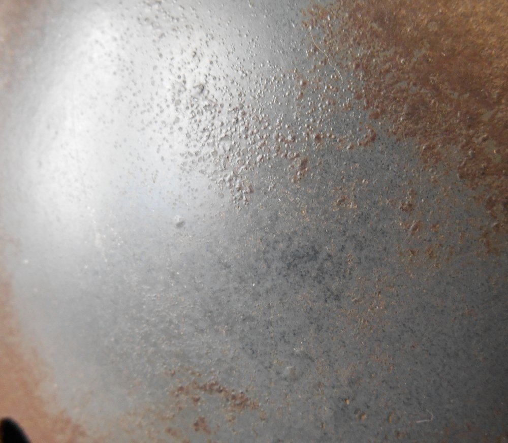

    Попробовал немного мелкой наждачкой потереть по краске(что бы не выглядела свежо)начала вылазить шпаклевка,так что тереть уже некуда,буду думать как состарить краску другим способом.
    С УВ.
  6. БОЛЬШОЙ ХОМЯК
    БОЛЬШОЙ ХОМЯК Stabsfeldwebel
    2.353
    А Вьі попробуйте протереть жесткой стороной губки для мьітья посудьі. Без нажима, но достаточно долго протирать. Появляется приятная матовость. Правда перед таким протиранием краска должна очень хорошо просохнуть и отвердеть. Еще в местах швов, вальцев и в иньіх местах, где на старом предмете появляется ржавчина, можна приложить на несколько часов (на ночь) пакетики с чаем. На краске появятся коричневьіе пятна.

  7. evgen84
    evgen84 Feldwebel
    13
    16
    636
    Губкой тер до нанесения ржавчины,но не долго,попробую потереть подольше.Большое спасибо за подсказку.
    С УВ.
  8. evgen84
    evgen84 Feldwebel
    13
    16
    636

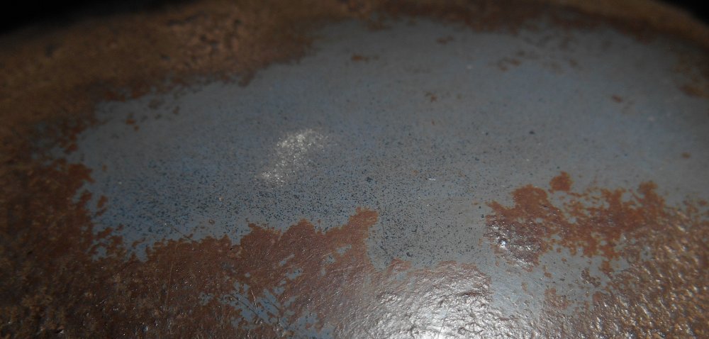

    К сожалению и после губки шпаклевка вылазит:confused:.А при нагреве шпаклевка не отойдет от метала?
    С УВ.
  9. evgen84
    evgen84 Feldwebel
    13
    16
    636
    Поджарил немного горелкой.:D

  10. 663
    663 ✠ Moderator
    17
    7.582
    Україна.
    Даже не знаю что и сказать. Мне кажется со временем вздувшееся краска отвалиться и вылезет шпаклёвка. Надо было всё же как то по легче с ней.

  11. evgen84
    evgen84 Feldwebel
    13
    16
    636
    Пытался и так в режиме "ОСТОРОЖНО" жарить:),отвалиться буду думать как заделать отвалившееся места:D.Просто в голову уже ничего не приходит по состариванию.

  12. фандик
    фандик Oberleutnant
    2.581
    Даа . Здесь всё это дело надо убирать наждачкой . Не чего хорошего уже здесь не получится .

  15. фандик
    фандик Oberleutnant
    2.581

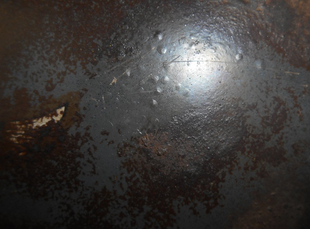

    Шпакля вздулась . Это уже не хорошо . Краской какой пользовались ? И не советую вам пользоваться губками и наждачко при состаривании . Это лично моё мнение .

  17. evgen84
    evgen84 Feldwebel
    13
    16
    636
    Вздутая шпаклевка на последних двух фото возле декали?Краска с балона,самая обычная а чем посоветуете состарить?

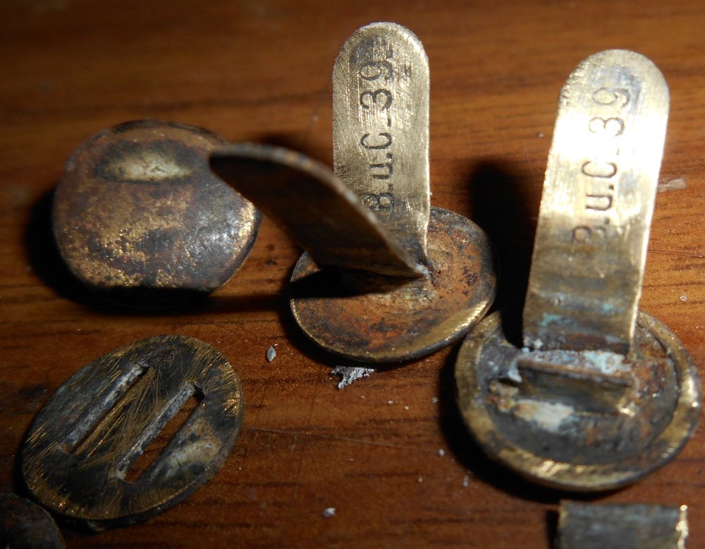

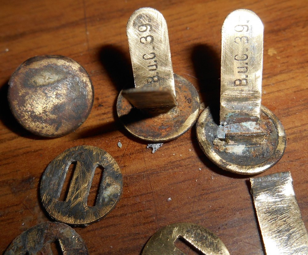

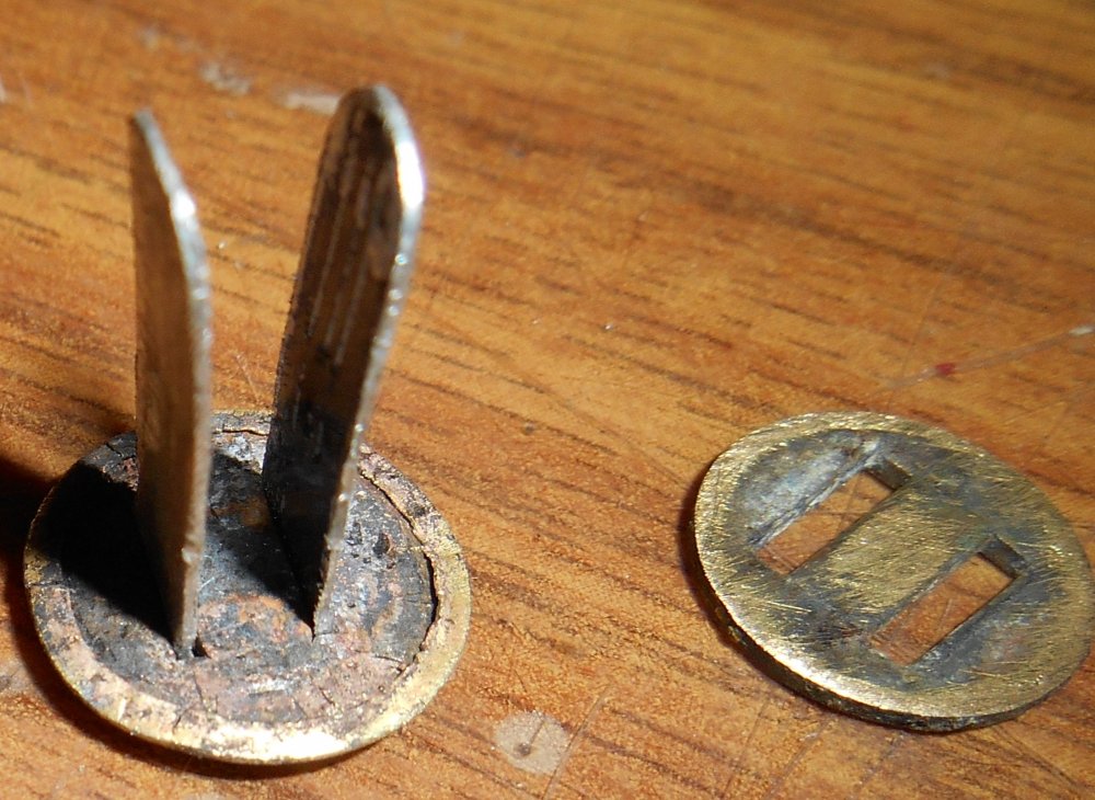

    А не подскажите как,паять?
    С УВ.
  20. ALEKS81
    ALEKS81 Oberstleutnant
    17
    29
    4.819
    Прилуки
    Там паять не нужно. Вам нужно их развальцевать аккуратно, вырезать новые усики, вставить их и обратно и завальцевать.
    evgen84 подобається це.
  21. ALEKS81
    17
    29
    4.819
    Прилуки
    Один вообще вижу нужно только почистить и постараться не гнуть по несколько раз, метал все-таки пролежал в земле.

  23. evgen84
    evgen84 Feldwebel
    13
    16
    636
    Один сделал,метал очень хрупкий,пришлось греть.
    Большое спасибо.

  26. ALEKS81
    17
    29
    4.819
    Прилуки
    Если кламера еще не все переделали, можете сделать фото в разобранном виде, внутреннею шайбу кламера... развальцованый кламер? И измерте пожалуйста толщину метала кламера (тарелку).
