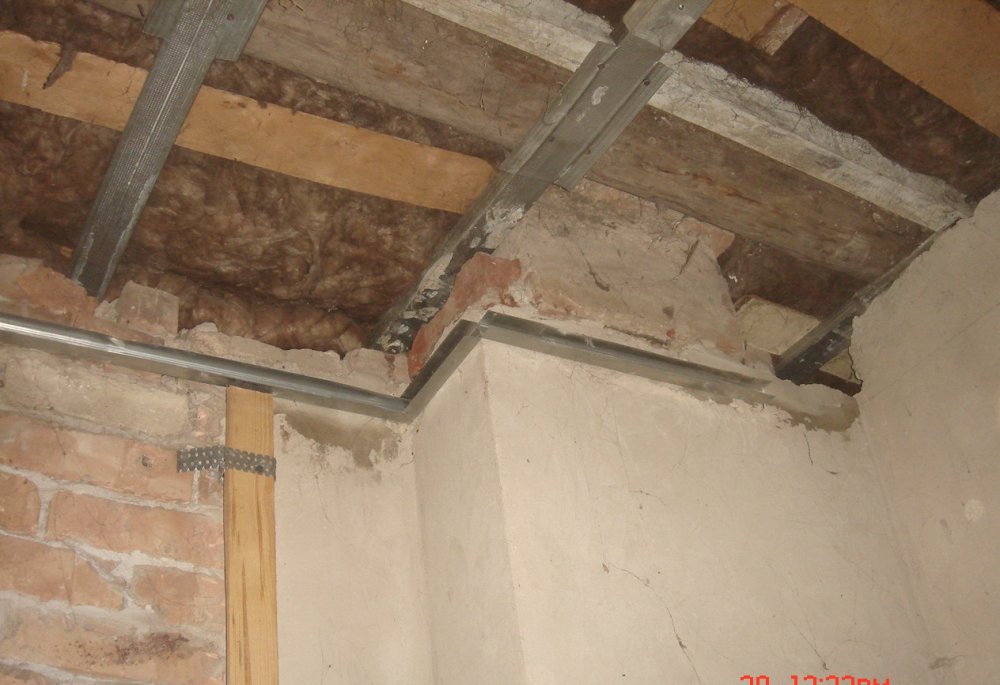

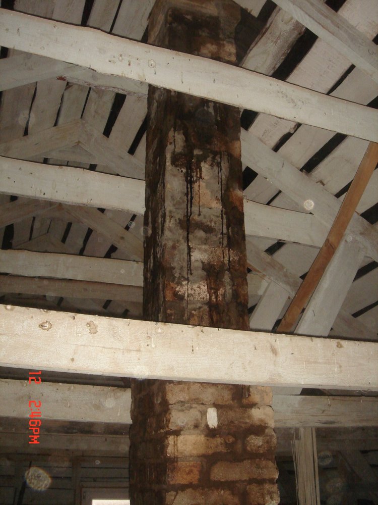

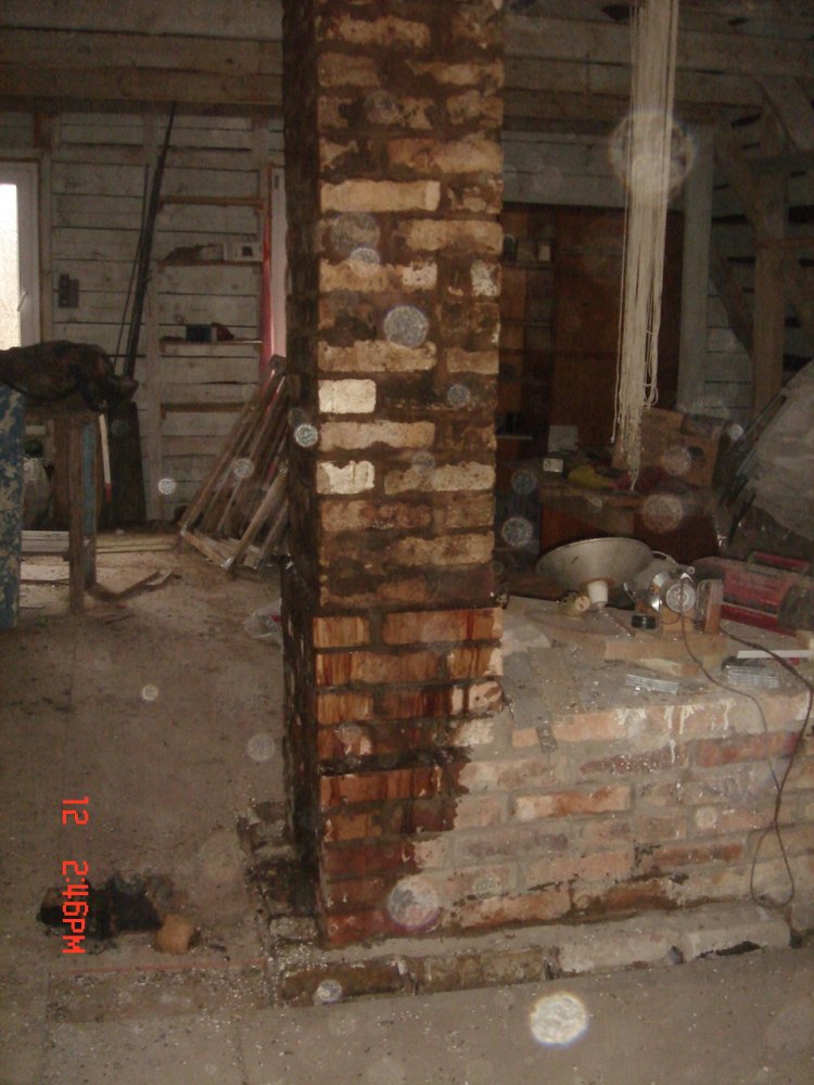

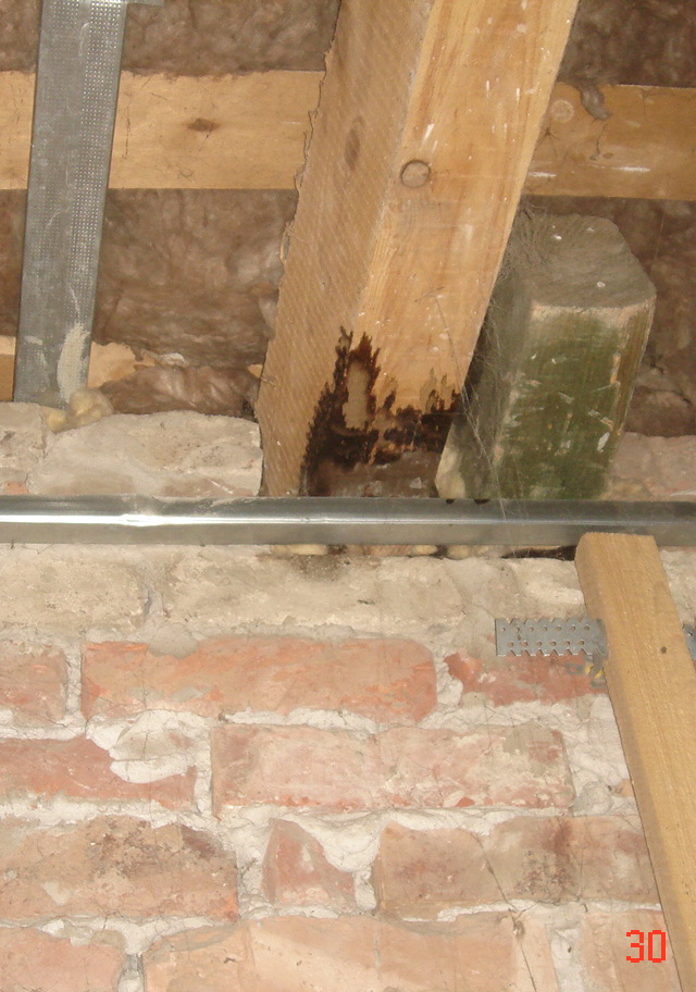

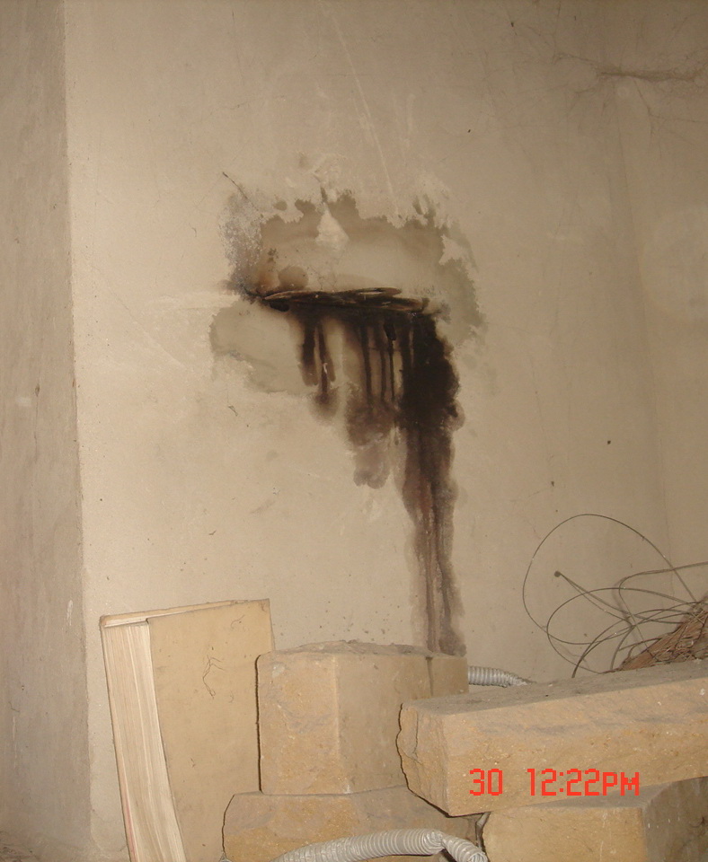

    приветствую, коллеги. возникла проблема, остро нуждаюсь в помощи людей сведущих: в недостроенном доме начал протапливать печку, пошли потеки сажи сначала в районе задвижки (фото 1), а потом пошел капежь через утеплитель (потолки не подшиты) (фото2, 3)... поднявшись на мансарду увидел потеки на трубе и лежанке (остальные фото)
    вопрос: что за беда и как с этим бороться?

    Такое впечатление, что конденсат с дегтем погнало. Мне когда-то инфа попала, что такое бывает, если труба холодная, а дрова сырые. Плохая кладка. Между кирпичами и раствором по свищам потекло.

    спасибо за ответ. дрова прошлогодние, сухие. труба, действительно, холодная... подумываю ее утеплить, но как? есть у кого-то опыт "борьбы " с подобной бедой?

    Попробуйте сначала раствором обмазать трубу, что бы щелей не было. Позапихивать раствор, как только можно. Потом взять базальтовую вату, которая с фольгой, и плотно обмотать сверху. Должно помочь.

    конденсат. И дрова, по видимому, смолистые.
    Ну, в общем-то, печь нужно постепенно запускать, тем более в холодное время года (желательно "стартовать" с осени). Т.е. сделали одну-две небольшие закладки, протопили. Через день - то же самое. Затем уже три-четыре закладки. Так, постепенно, и выходим на рабочий режим. Особенно это актуально для "свежих" печей. Глина сама по себе практически никогда не высохнет абсолютно, потому вот таким постепенным прогревом и высушиваем. Если сразу добряче протопить - глиняно-песчаный раствор порвёт нафиг...
    Что делать сейчас - замесите глиняно-песчаный раствор (где-то 1:3, 1:4 - в зависимости от жирности глины), полностью обмажьте дымоход и боровок. Это, в общем-то нужно было сразу делать. Затем, после того как глина подсохнет, можно побелить - это делается не столько для красоты, сколько для безопасности - вы всегда увидите на белой побелке трещину через которую дым/сажа будет гнать и вовремя её ликвидируете, предотвратив пожар.
    Затем следуйте совету Igor 21 - утепляйте минватой.
    И запускайте печь постепенно! - выводите на рабочий режим хотя бы три-четыре дня, а не по стахановски, - за смену :)

    И да, потеки на штукатурке заштукатурить нельзя никак - будут проступать. Лучше (но сложнее и дороже) печку вообще обложить керамической плиткой.

    А вот с расстоянием между балками/перекрытиями и дымоходом не хорошо... Озаботьтесь дополнительной защитой - та же минвата, асбест (хоть он и вредный). Где есть возможность - хоть чуток уберите дерево (только чтоб потолок не упал :))) Конечно, это всё полумеры, лучше бы переложить ход (если есть такая возможность), но

    Да товарищу ведь не печку штукатурить нужно! - печь, как раз у него поштукатурена, по фото.
    Цементные и прочие растворы НЕ применяются в печном деле! Кроме как отдельные участки кладки. Коэффициент расширения кирпича и глины один, а у цементных составов - другой. И рвёт, и отпадает... Артисан и прочие грунтовки НЕ применяются. Опять же из-за температурных ограничений (большинство грунтов - суть производные ПВА - предлагаю самим догадаться, как оно ведёт себя)...
    Глиняная обмазка, естественно, трескается, со временем и подсыпаться может - но это нормальный ход дела! Кто раз в год чуть подмазывает, кто раз в три года - ничего страшного и необычного здесь нет. Текущие работы по дому. Отсыреть глина в нормальных условиях практически не может (если кровлю не снесло и печь использовалась не один-два раза в год).

    А вот деревянные конструкции... Да, по всем правилам от "дыма" до сгораемой части должно быть 380 мм минимум. Но часто (втч у меня) это расстояние выдержать нельзя - надо полностью переделывать конструкции перекрытия/потолка/стен. Тут вот что надо знать: дерево загорается при 250-300 С. До такой температуры в нормальных условиях труба не накалится - в хорошей печке на входе в трубу температура 200-250 С, потом она падает. Пожар может случится, если в трубе загорится сажа и если в ней есть трещины/пустые швы. Так что чистый дымоход (а еще лучше хорошо поштукатуренный) эту опасность уменьшает очень сильно. Ну и в месте прохода трубы через перекрытие (в щель) минваты до упора напихать. А глиняная обмазка может отсыреть от влаги, которая из трубы наружу идет и пятнами проступает. Цементу влага наоборот, только на пользу.
