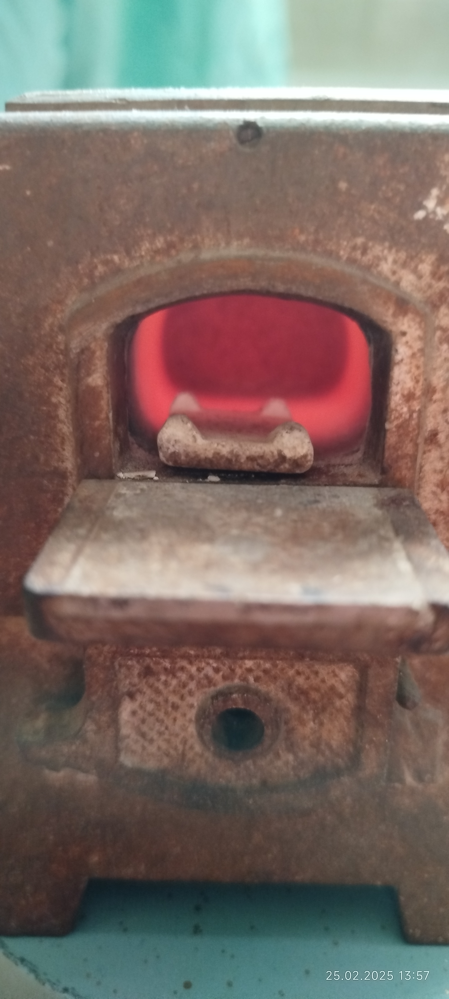

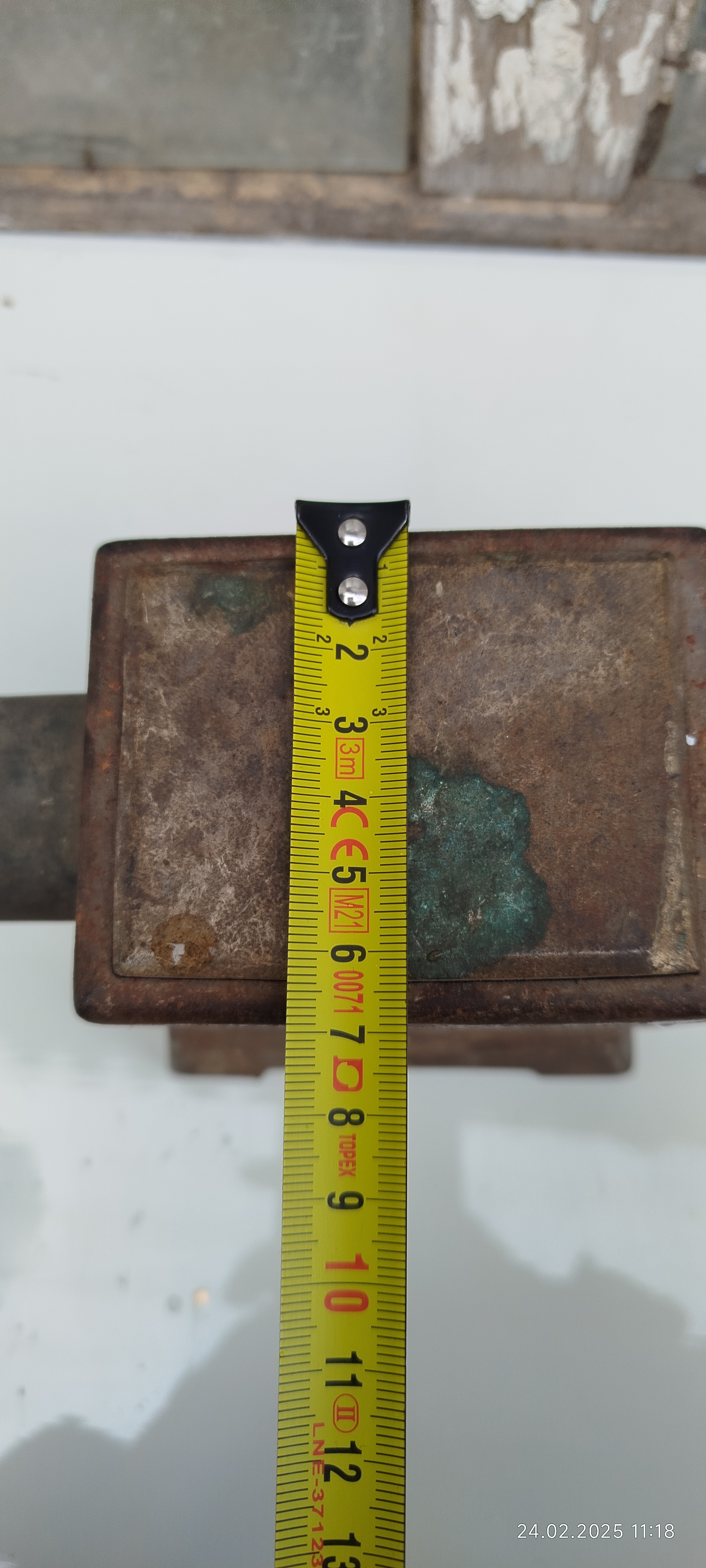

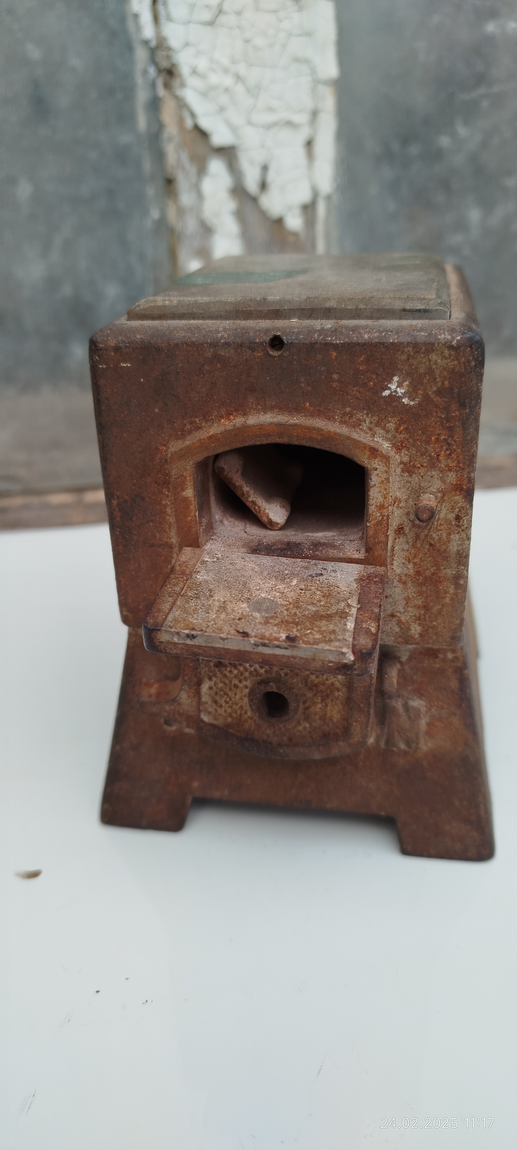

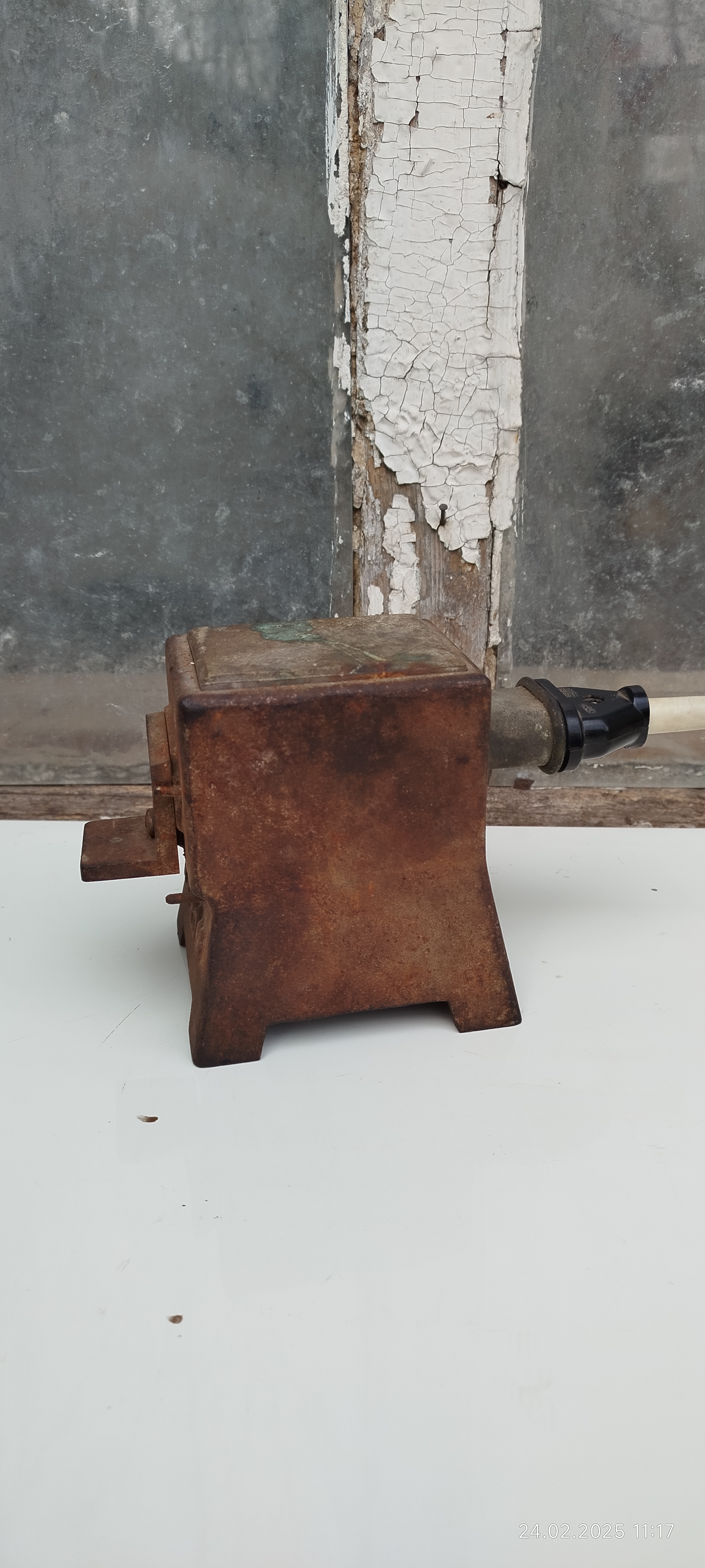

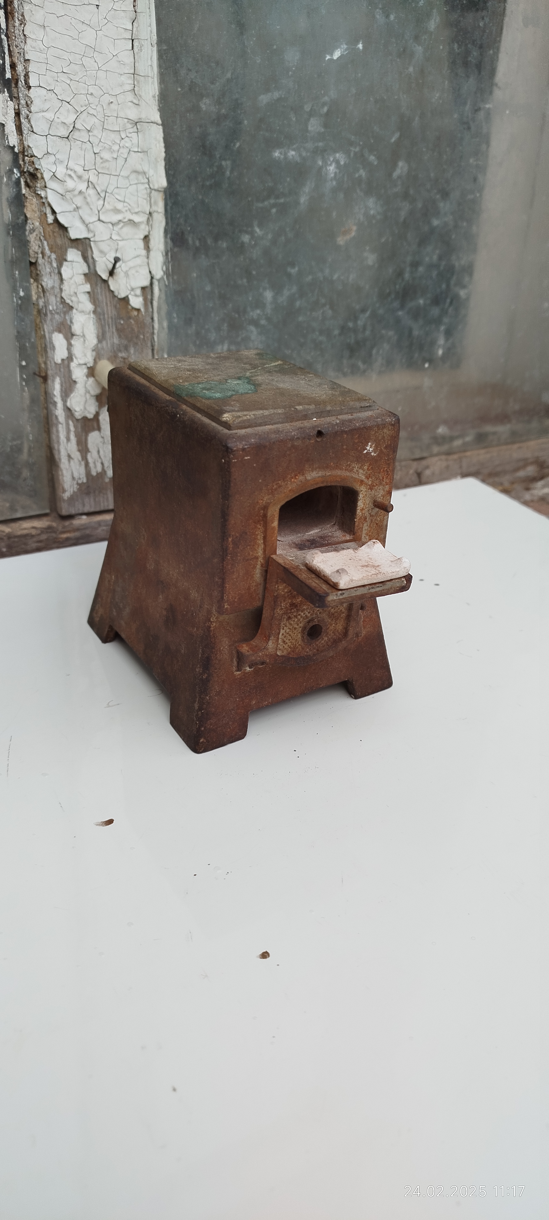

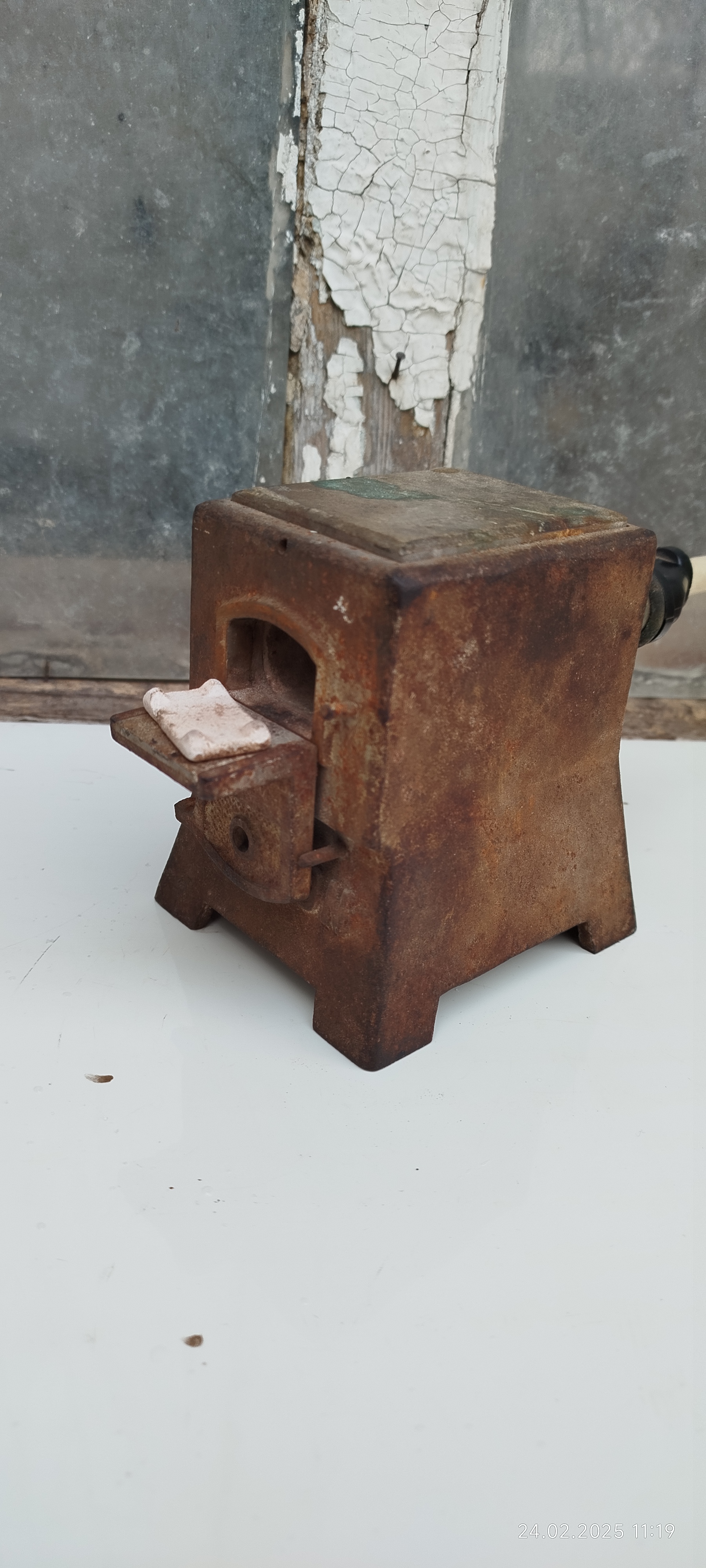

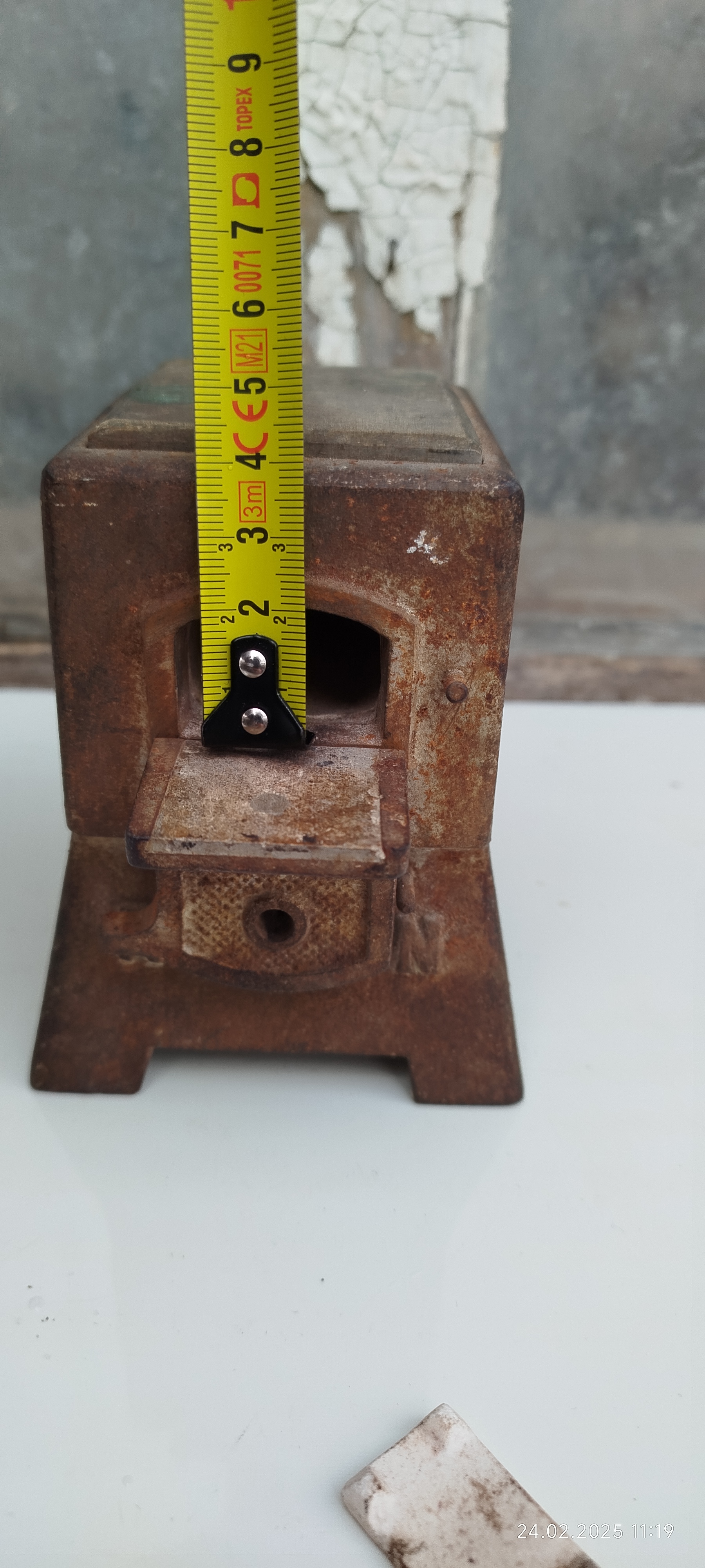

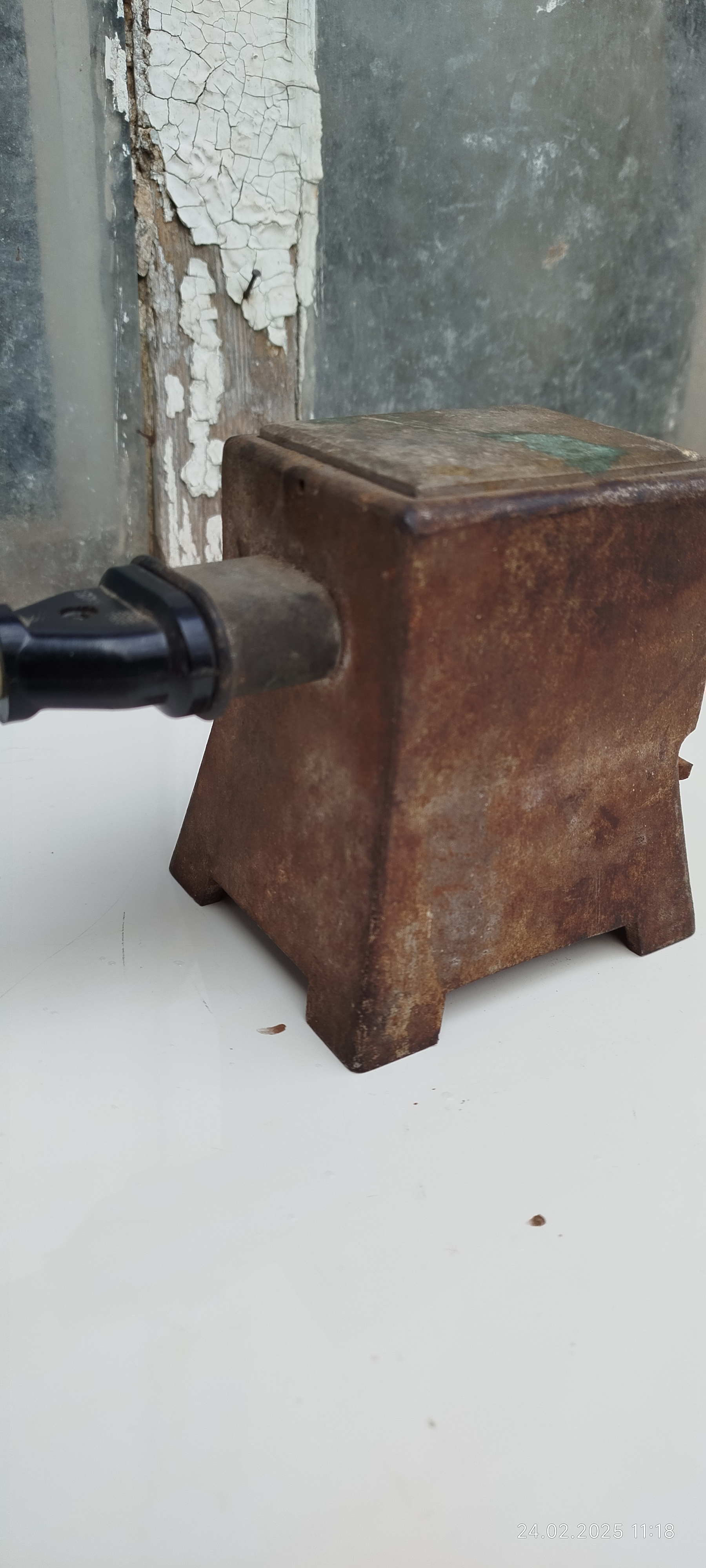

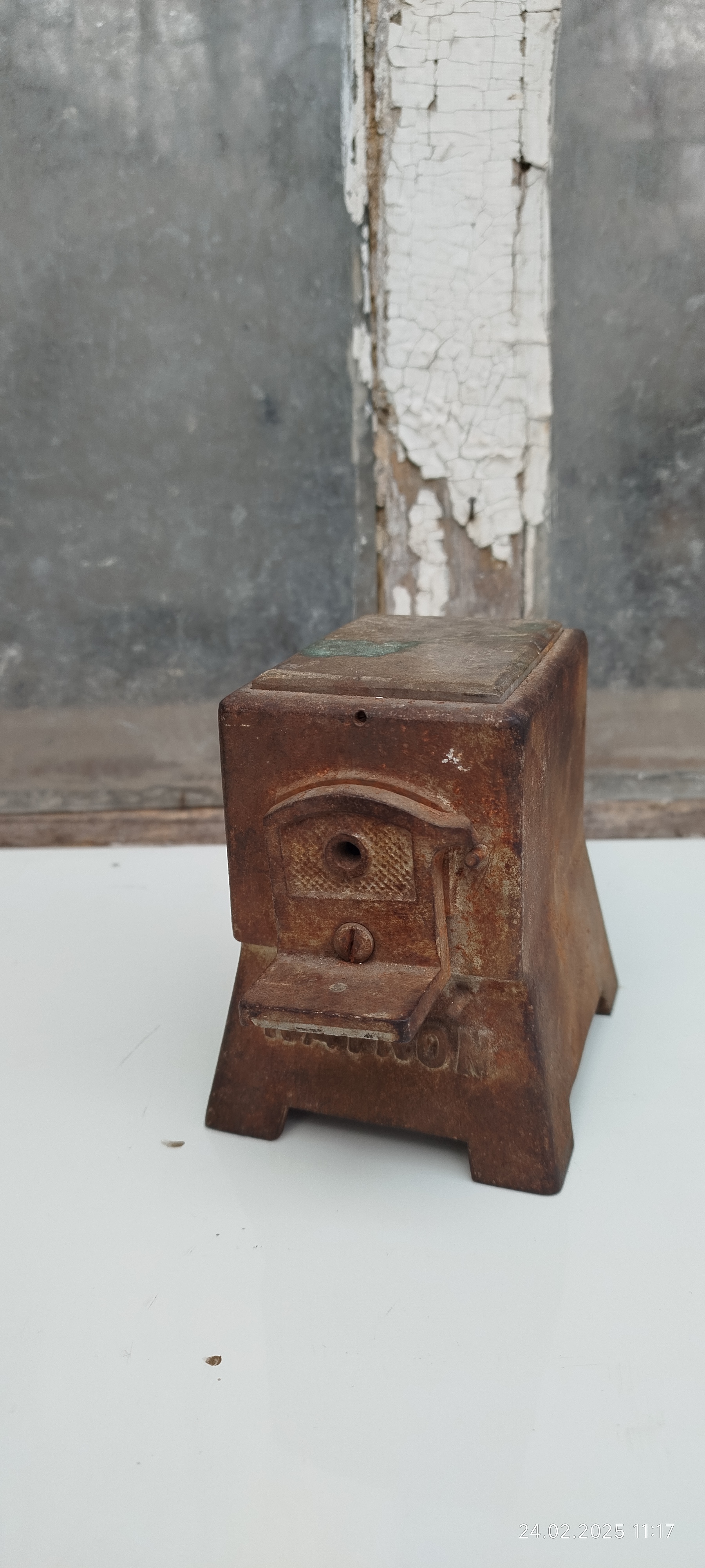

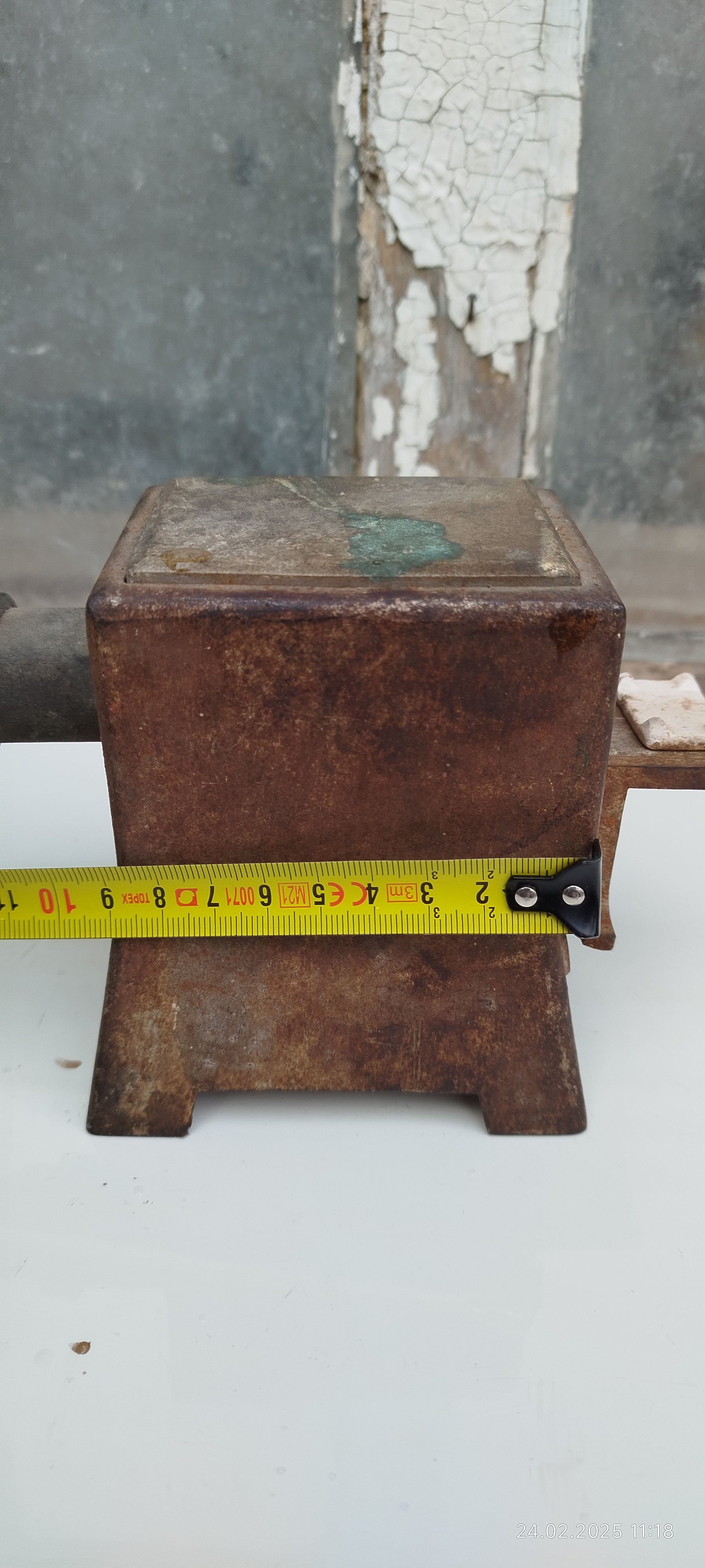

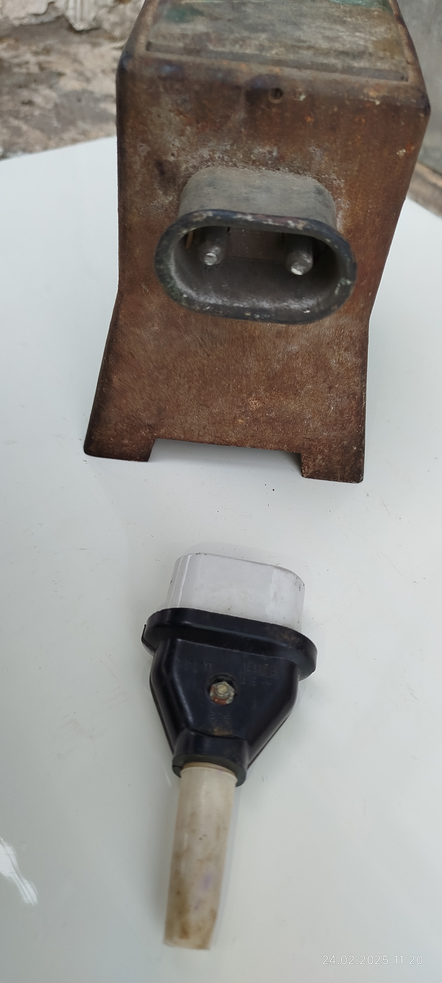

    Доброго времени. Подскажите что за зверь?

    Доброго.
    Интересная и редкая штучка:smile_12:
    Но для использования в ювелирке вряд-ли даст нужный температурный режим..
    Предположу "Puppenherd" (кукольная печь)
    Известны они с начала 19
    в. и были полностью функциональны до 60х годов. Изначално были дровяные (щепки), спиртовые, Esbit, газовые и впервые электрические с 1909 года.

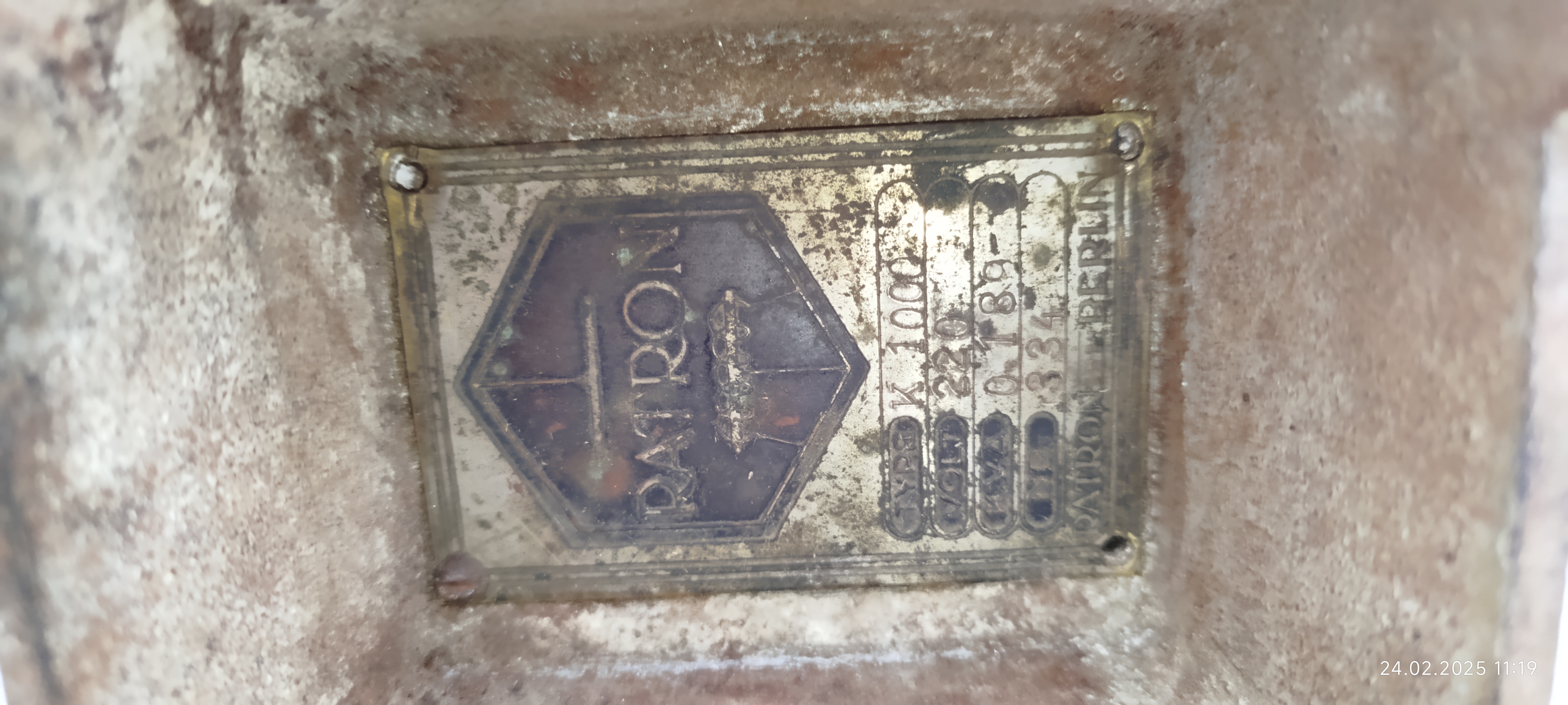

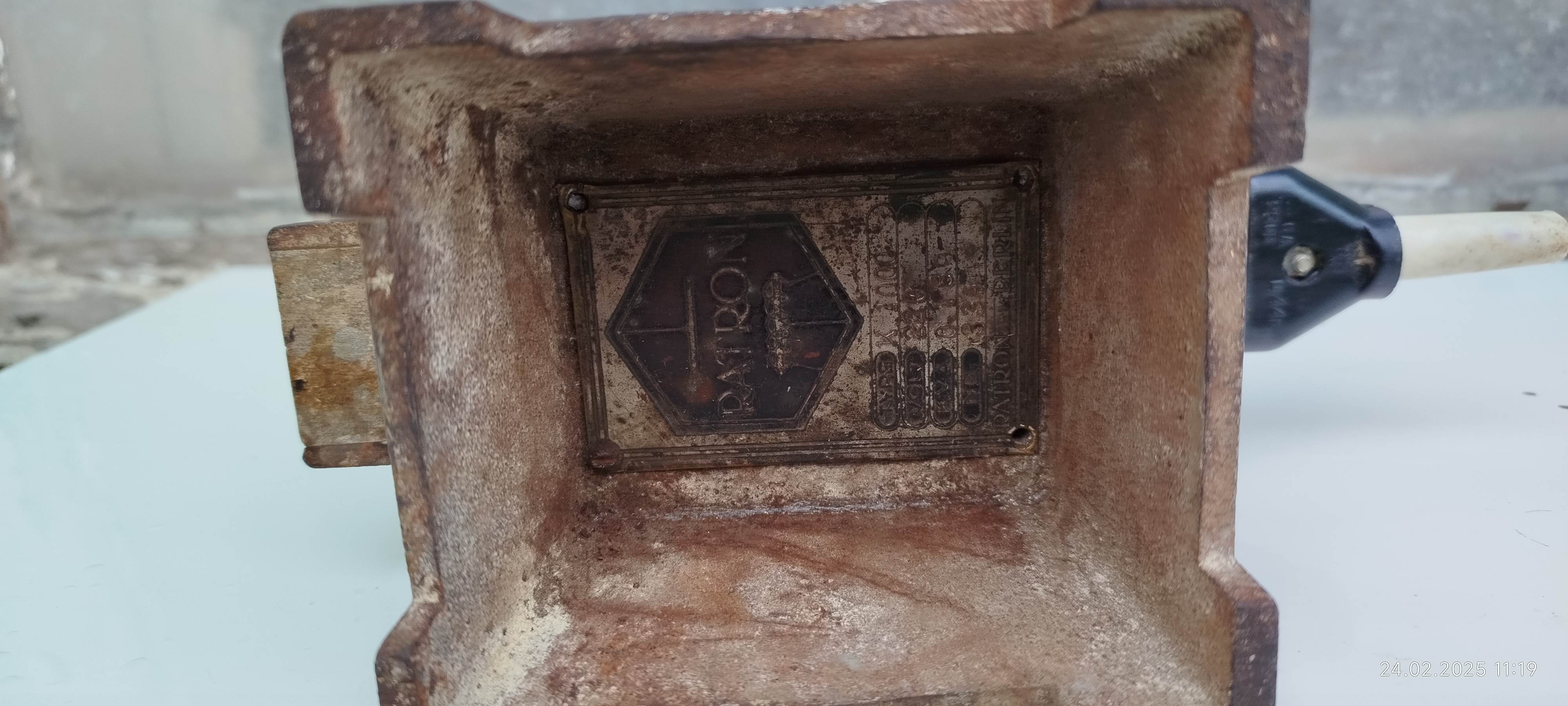

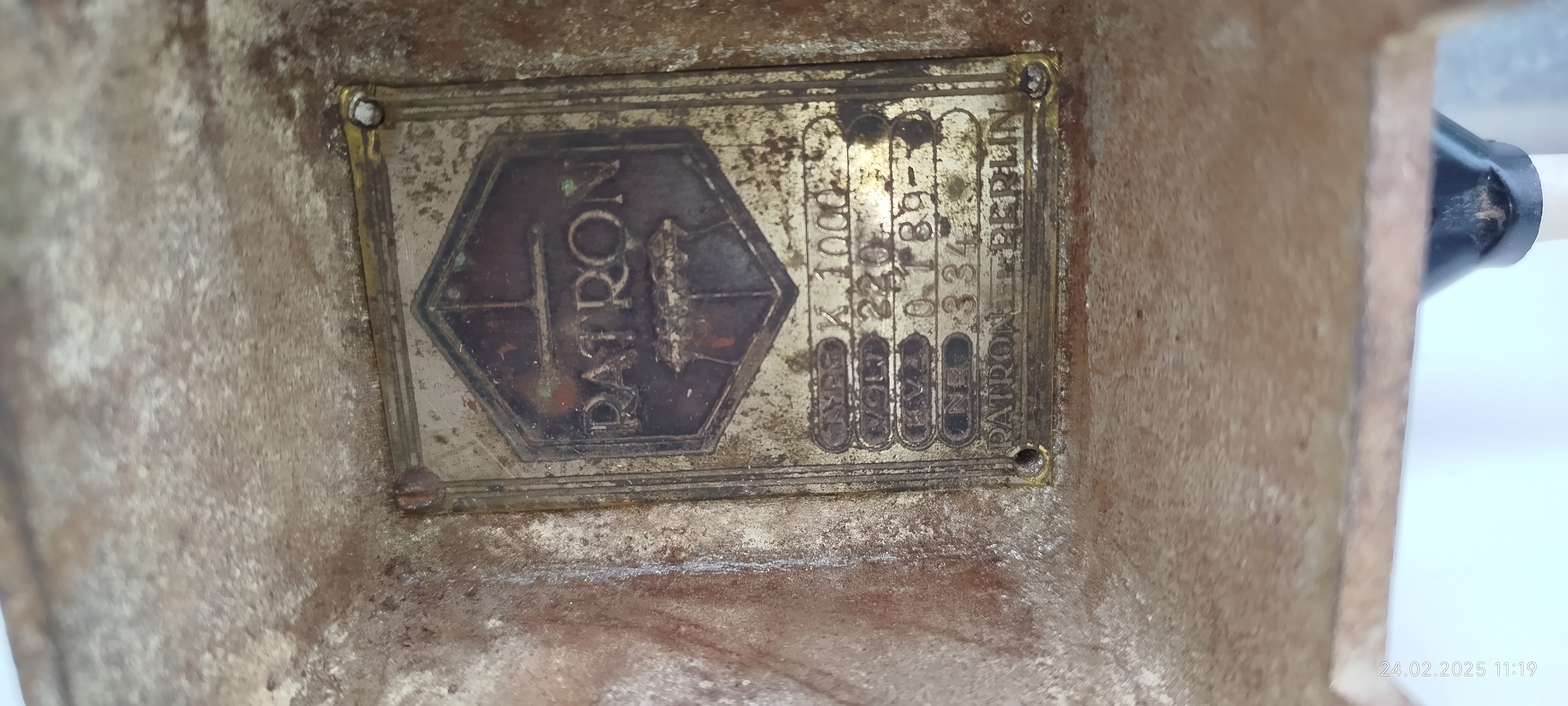

    Доброго. Печка была у ювелира Вот что нарылКомпания Ratron упоминается в книге «Радио вчерашнего дня» как производитель ламп. [1] Компания была основана в 1925 году в Берлине братьями докторами. Инженер Мартин Пауль Рихнов и физик Герхард Юлиус Август Рихнов.В 1928 году Ратрон упоминается как завод по производству резисторов и конструкторское бюро по высоковакуумной технике.До 1938 года компания Ratron существовала как Ratron GmbH, а затем стала товариществом с ограниченной ответственностью. Компания Ratron в основном производила лампы накаливания и люминесцентные трубки, а также радиовыпрямительные трубки, такие как AZ11, Н.В. Компания Ratron была основана в 1942 году в Голландии (Бик близ Арнема, Straatweg b41) как дочерняя компания, но была ликвидирована голландскими властями в 1945 году.

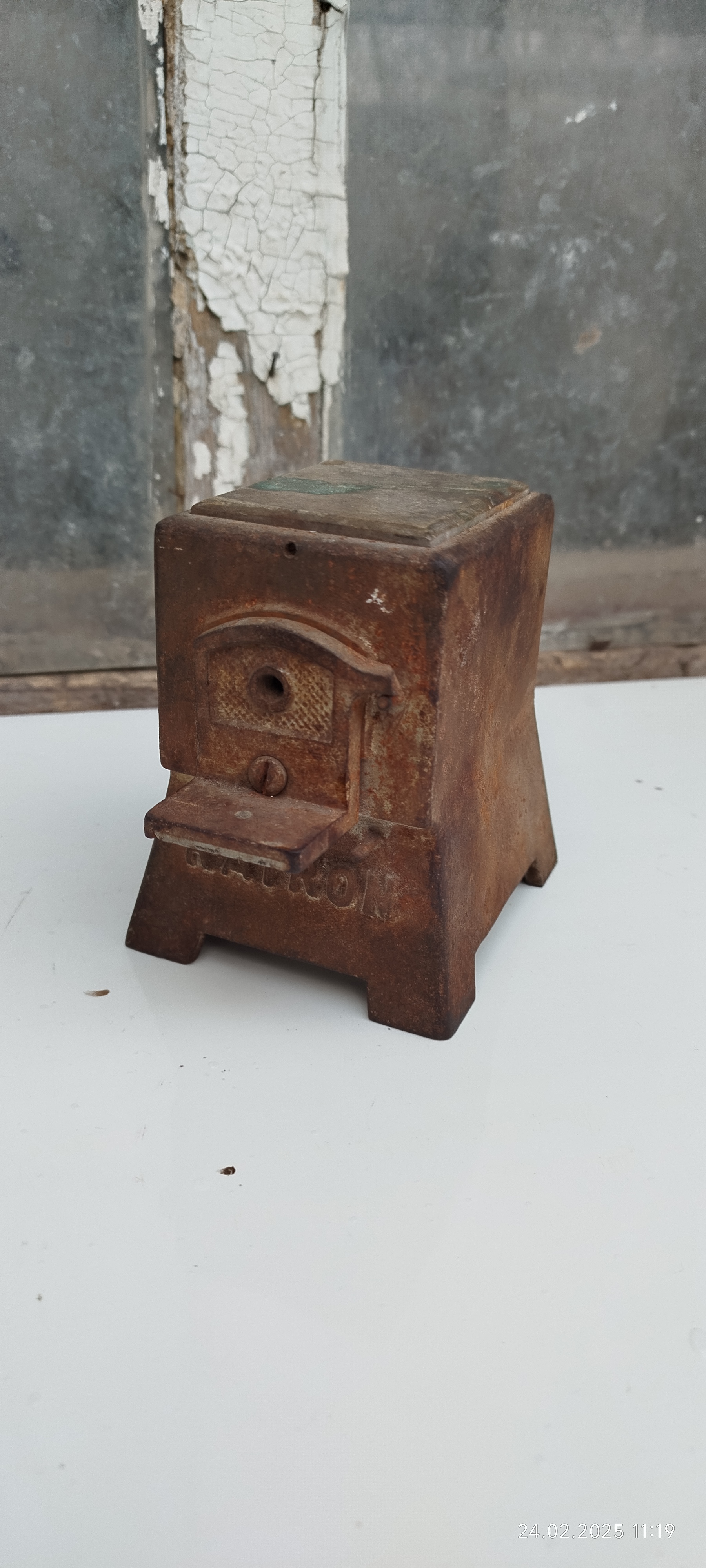

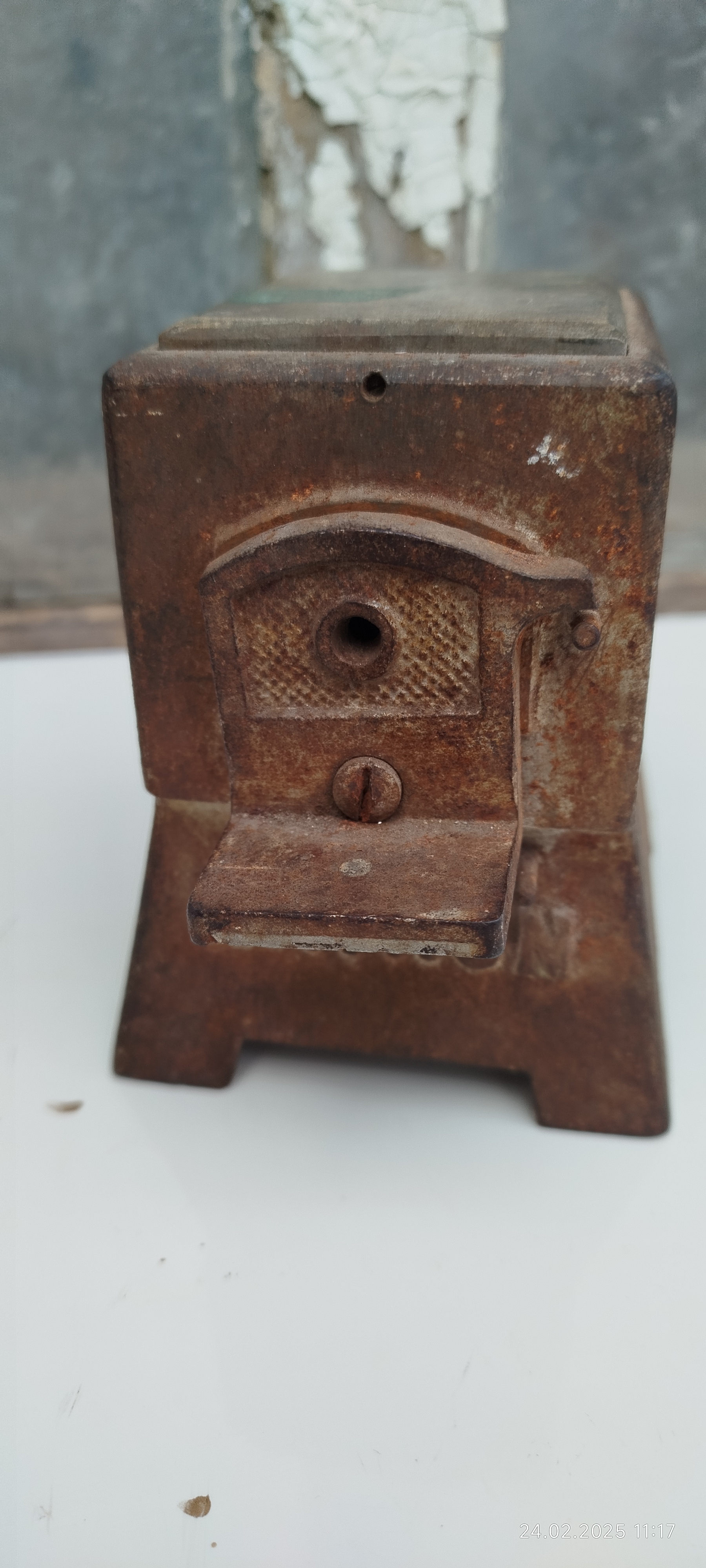

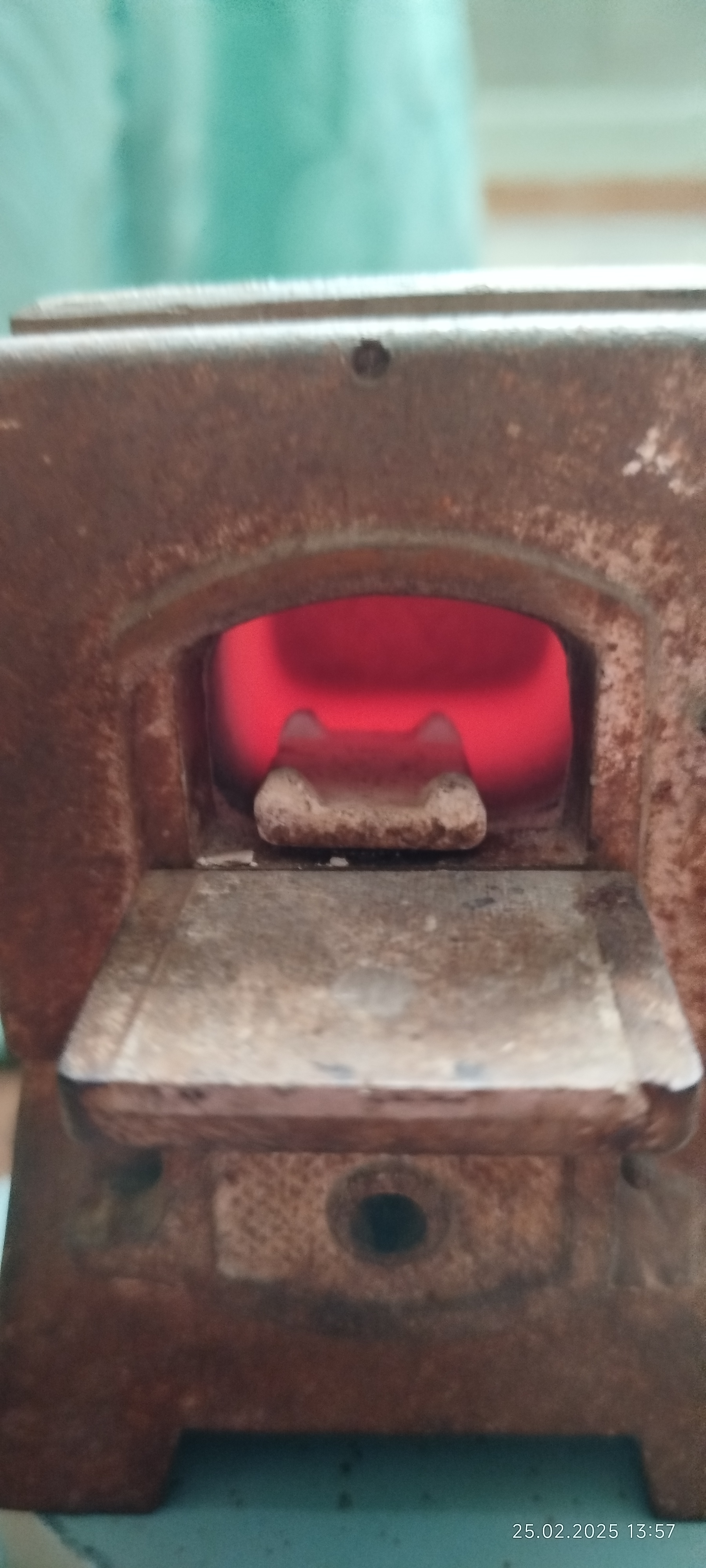

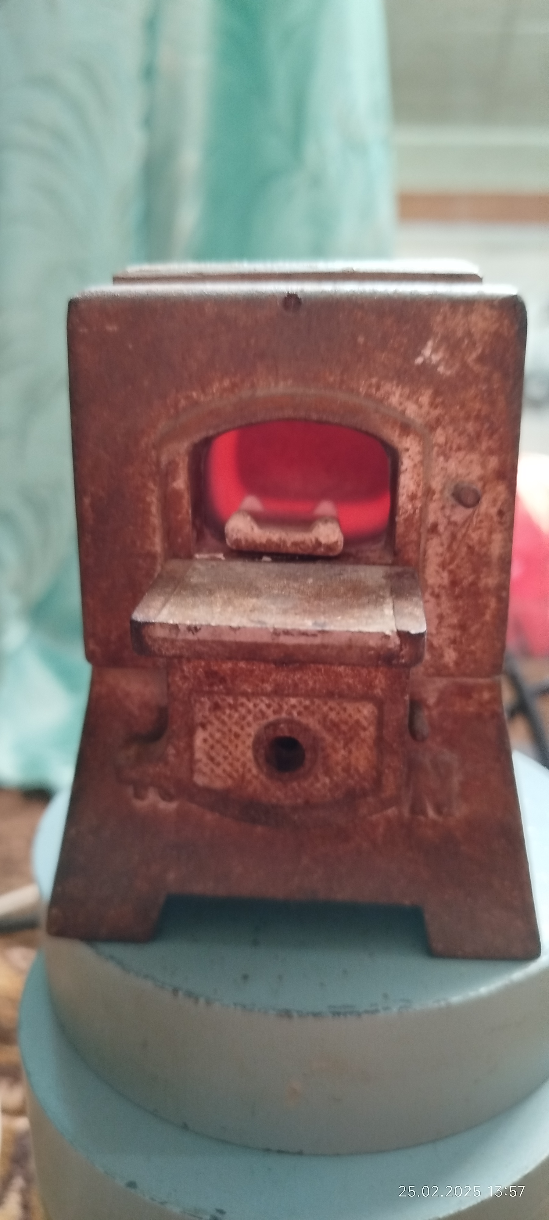

    Не знаю зачем.. Разве что для плавления модельного воска..
    Максимум олова, свинца. Эта мощность не даст более высоких температур.
    Производитель наверняка правильно определен. Схожесть маркировки (шестигранник RATRON) на лампах очевидна, но информации практически нет..

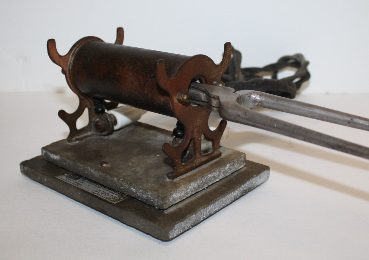

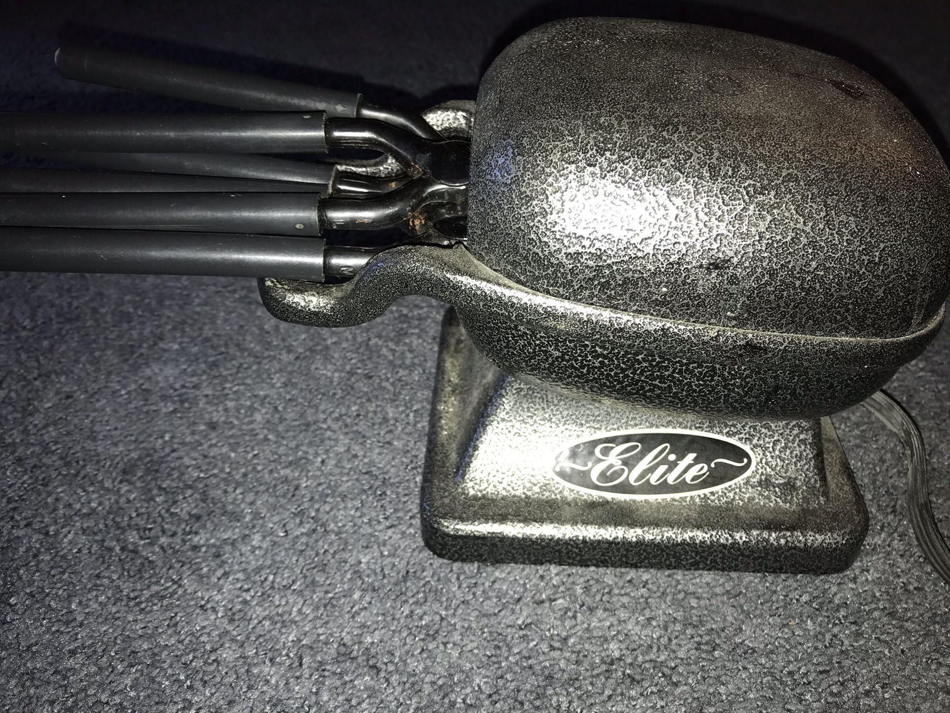

    Или как вариант может нагреватель для каких-то инструментов, типа для завивки
    743022c9d0f3cd59c8437331d3506f96 (1).jpg 33d0c062b84f4ae6a09a6b10e47be8d0.jpg

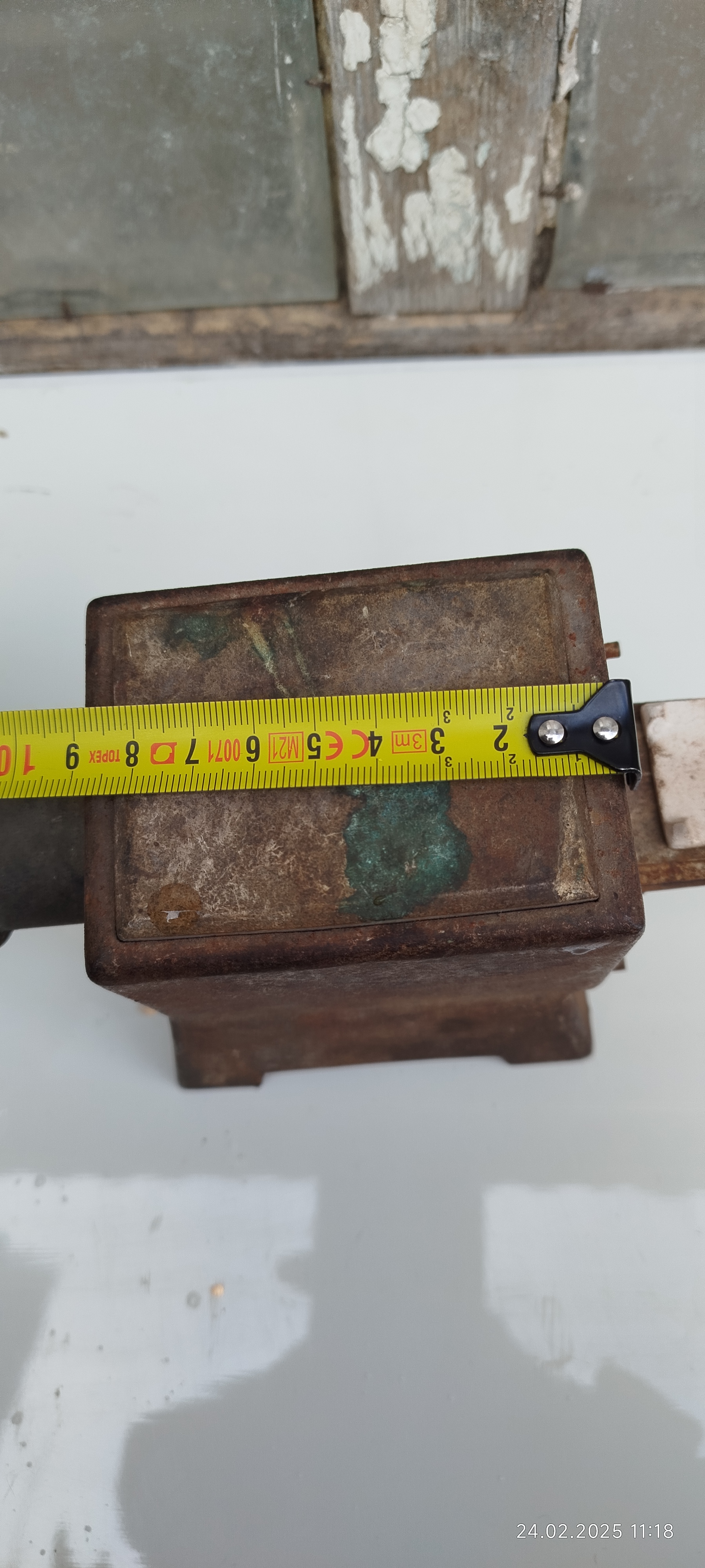

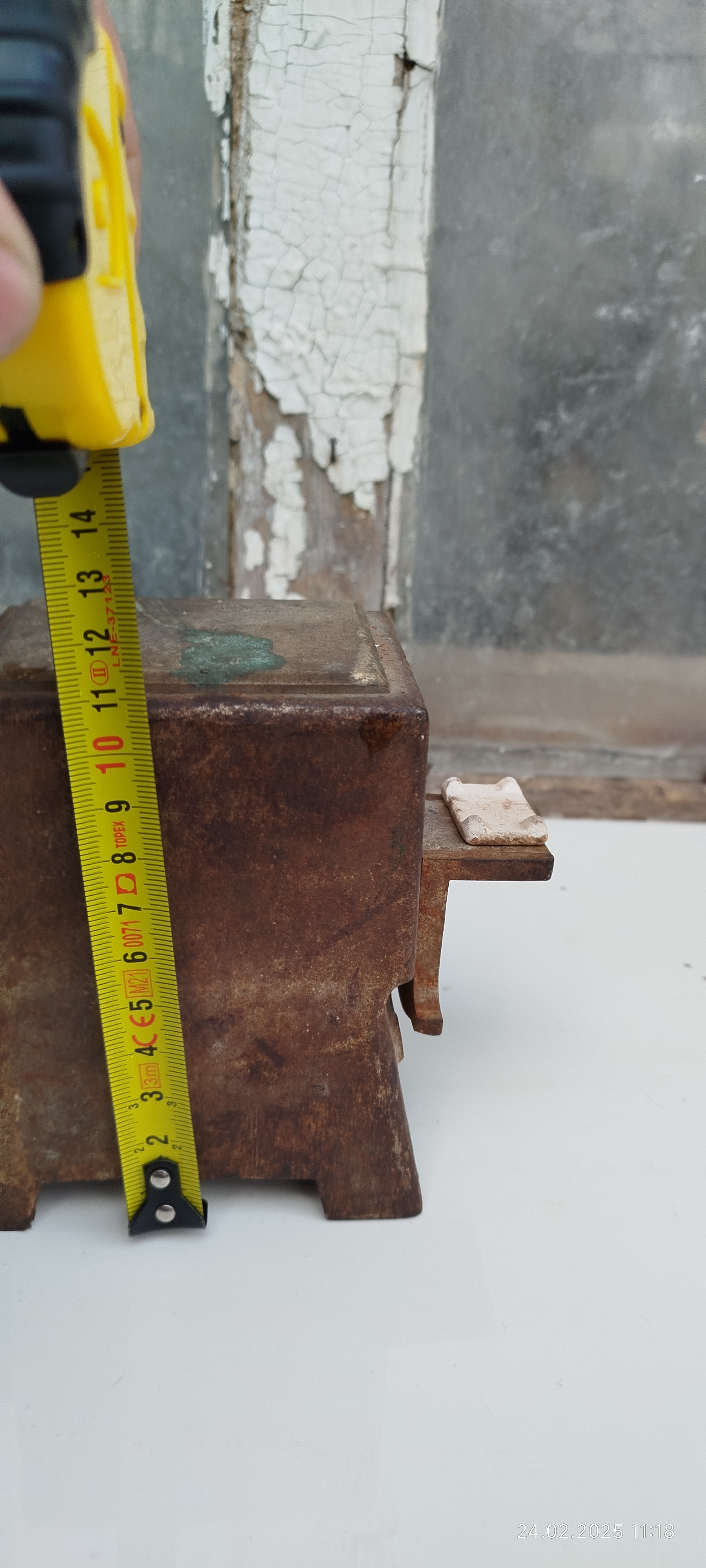

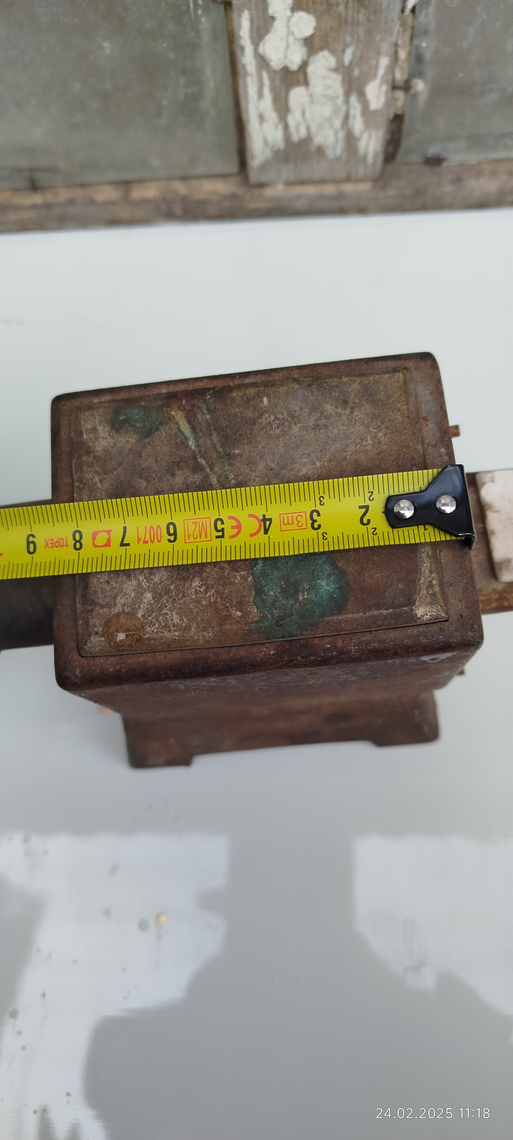

    Модель 1000, 220 вольт, 0,189 ква. Ква переводим в Кв или ваты и с помощью интернета получаем примерно 160 ват, что вроде и не много.
    Тут либо искать какие то старые каталоги этой фирмы что дело не благодарное, либо практически замерять, ведь печка рабочая.
    Возможно выдаст 1000 градусов а может и больше. Кроме того надо учесть зубных техников, ведь коронки в те времена были не металло керамика.

    А может с помощью нее ничего не плавили, вернее плавили, но не металл.
    В ювелирке используют эмали. Горячая эмаль - "Ювелирная горячая эмаль – это стеклянный сплав, в состав которого входит раствор кремнезема и других оксидов, никель, кобальт, оксид цинка и др. (в зависимости от цвета). Состав эмали дает устойчивость к воздействию окружающей среды, отличается прочностью. Эмаль в порошке наносится на изделие (на его поверхность), а затем «запекается» в специальной печи при температуре 600-800 градусов ровным слоем. Можно сказать, что украшение покрывается тонким стеклянным слоем."
    И если в ювелирке и зубопротезном активно использовали газовые горелки, то наложение эмали без печи врядли получится.
