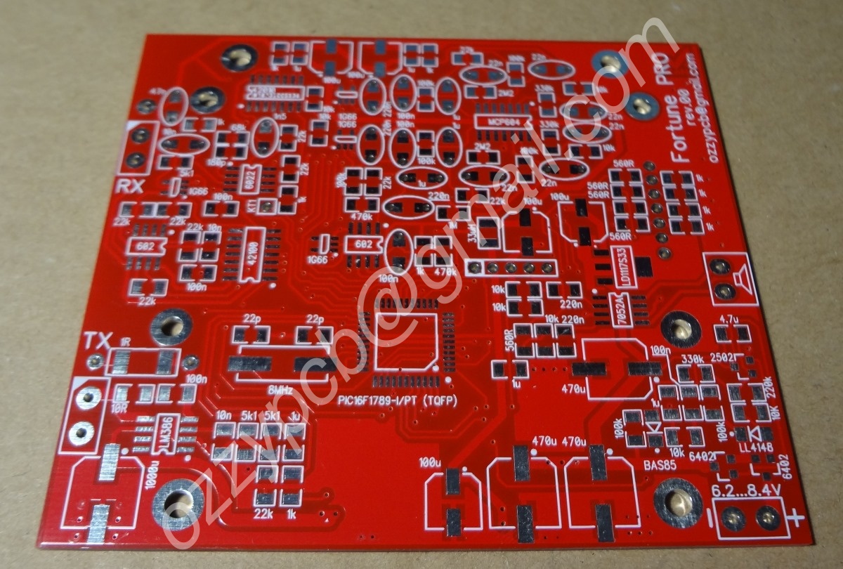

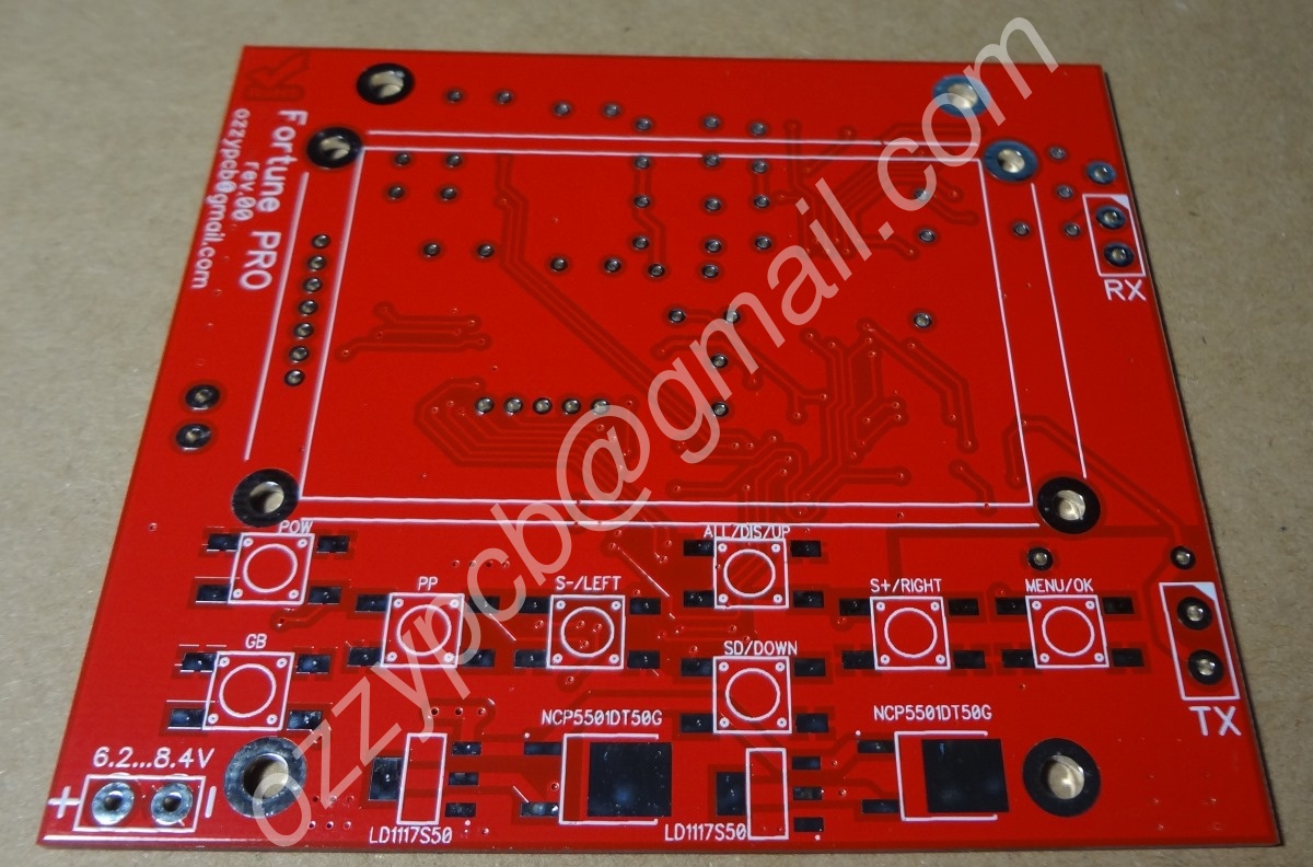

    В продаже платы для сборки металлоискателя Фортуна ПРО:
    Под корпус Z80
    Особенности:
    • стабилизаторы на выбор: либо LD1117 либо NCP5501DT50G
    • защита от переполюсовки питания с минимальным падением напряжения
    • разъем программирования оставлен , распиновка совпадает с PicKit2
    • в фильтрах можно ставить как металлопленочные так и керамические конденсато
    • кнопка включения/отключения на лицевой панели
    Вся документация доступна здесь, будет обновляться.
    По состоянию на 27/04 платы еще не тестировались, нет процессоров

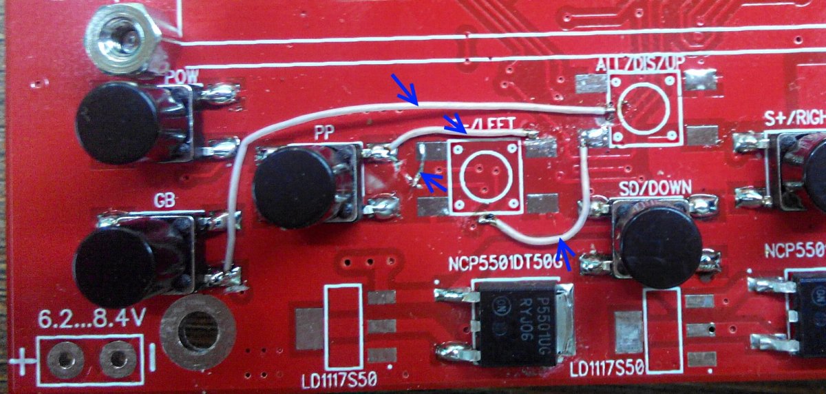

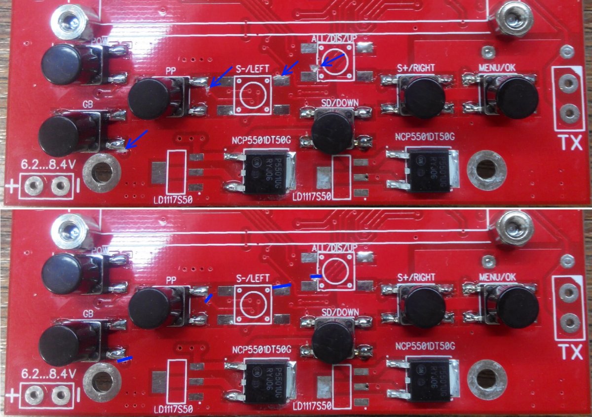

    Итак, так как платы не тестировались (О ЧЕМ Я ПРЕДУПРЕЖДАЛ) то ..... есть ошибки, для устранения ошибок их необходимо немного доработать
    по порядку,
    1) перепутаны кнопки, для этого снимаем две кнопки, затем режем дорожки где указано на картинке и соединяем перемычками как на картинке, запаиваем кнопки на место

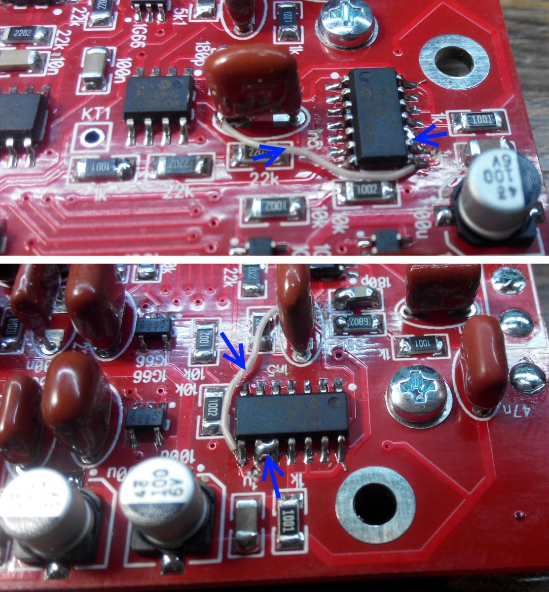

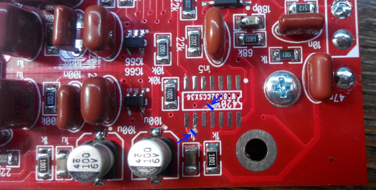

    2) снимаем mcp42010 и режем две дорожки отмеченные стрелками,запаиваем mcp на место и бросаем две перемычки, если этого не сделать - не будет работать автомат отстройки от грунта
    .... ставим всеми любимые ADшки для стабильной работы прибора )))
