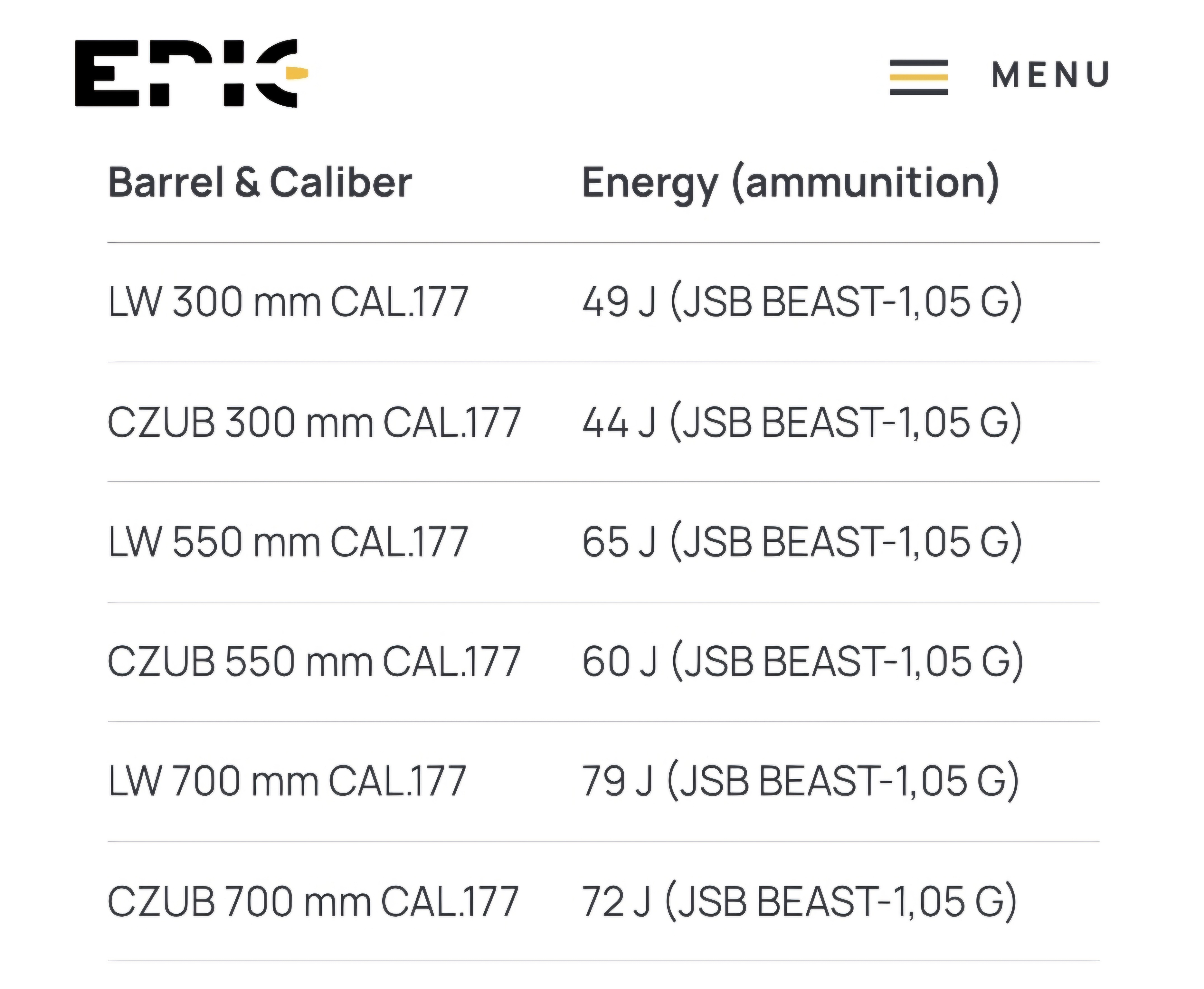

    Вы как-то невнимательно считаете.
    И таблица это подтверждает.
    В среднем увеличение длины ствола на 10см даёт прирост 10 дж. Обычно чуть меньше - 0,8 Дж/см.
    Но все упирается ещё и в тип нарезов + боеприпас.
    Разница между 550 и 600 стволом будет 5дж, скорее 4.
    Если цель именно мощща - овчинка выделки не стоит, есть более дешёвые способы разгона

    Имеет смысл при разгоне перестволивать например с 300 на 600.
    Там будет очень заметный прирост.
    Даже с 450 имеет смыс переезжать.
    А вот 550 почти оптимум.
    Дальше там уже другая бедулина начинается. Растет размер самого девайса. Плюс 600+ - практически нивелирует возможность стрельбы с рук. Если это важно конечно

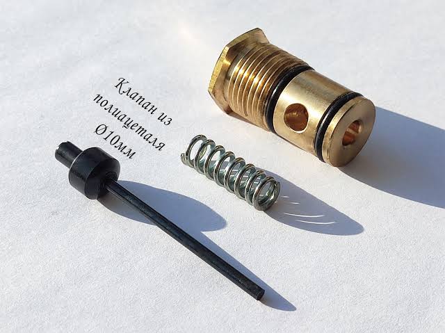

    Специально для Трали-вали.
    Пробка Козака старый вариант.
    При замене проходных и диаметра клапана надо точить новую пробку, назад уже не вернуть.
    Клапан другой псп сменный, задняя пробпка с резьбой. Клапан меняется на другой за пять минут, прямыми руками исли они есть...

    З чого такий клапан 10мм діаметром? І з чого пробка, що на фото з клапаном ?
    І який діаметр отвору в пробці, куди клапан вставляється ?
    площа кулі в 4,5 -15,9 мм.кв.
    5,5 - 23,75 мм.кв.
    площа клапана 10 мм - 78,5 мм.кв.
    діам. Штатного клапана Козааа - 7,54 мм = 44,62 мм.кв.
    шток 3 мм = 7,065 мм.кв
    діаметр під клапан 6,8 мм. = 36,29мм. кв (гадаю уніфікація під всі калібри)
    36,29-7,065=29,225 мм. кв. Чиста площа прохідного під клапаном
    Що ще треба пиляти ?
    Ще треба порахувати площу навколо клапана..
