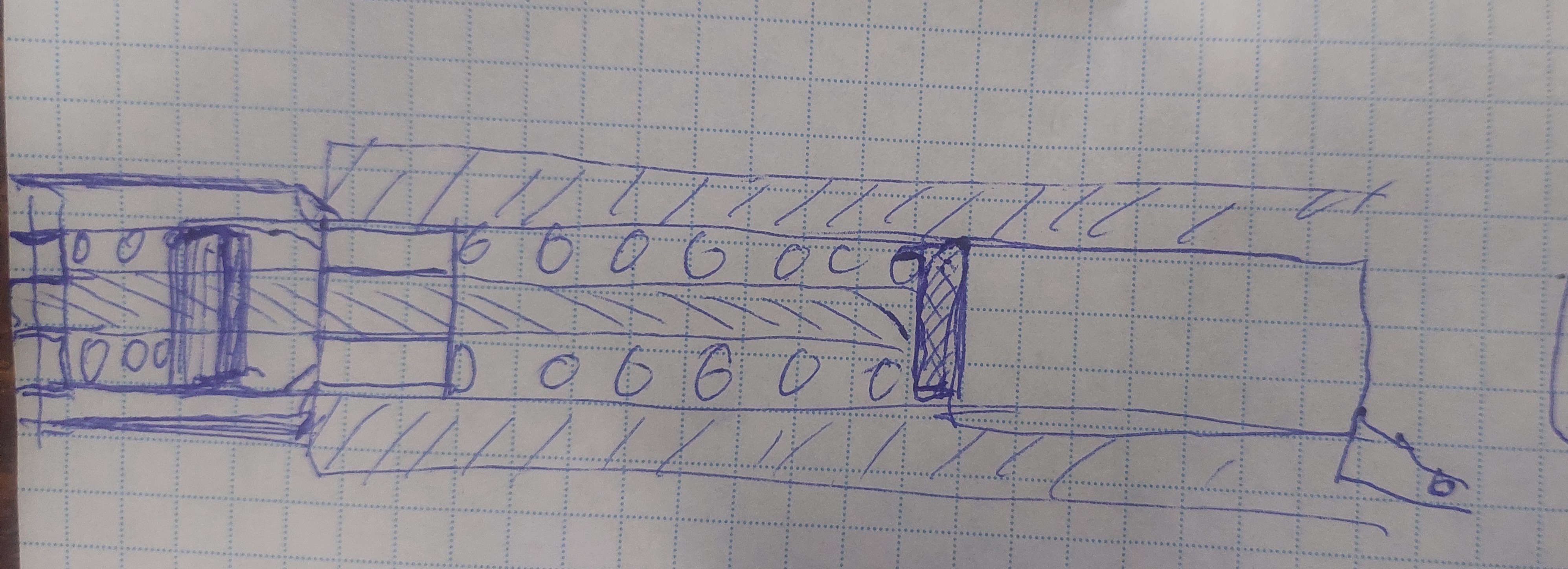

    Надеюсь наглядно?

  15. xxx17184
    xxx17184 Obergefreiter
    270
    В разных темах, за пружины и ударник и т.д.
    Весом ударника и поджимом пружины вы регулируете только время открытия клапана а значит объём подачи воздуха в ствол.
    Но увеличив время вы увеличиваете только расход пуля уже прошла за ето время от казны до 2/3 длины ствола, а дальше скорость не растёт пропорционально дополнительному объему воздуха. А когда она покинет ствол клапан уже должен быть давно закрыт.
    А у вас с накрученной пружиной ударника он и родной мягкой пружиной самого клапана он еще может выдавать ЛИШНИЙ воздух.
    Повысив излише заредукторное давление вы создаете дополнительное ,,гидравлическое сопротивление" в системе, воздух не успеет пройти от заредукторного через клапан, а далее по даже увеличенным сечением до вашего нового ствола пока пуля еще интенсивно розганяется. Всеравно будет перерасход воздуха!
    Важно не только время открытие клапана и "мгновенный расход" воздуха на время разгона, у вас увеличилась скорость пули с 270 до 310 например, вес пули с 0.9 до 1.3 гр.
    Грубо говоря за меньшее время вы пропускали условно 40 Дж × 10 см3 воздуха= 400 см3
    За усолвные 1/2 ×550/ (2/3) × 270 время примерно 0.0007 сек.
    А теперь вам надо за условные 0.0006 сек пропустить 60Дж х 10 см3 = 600 см3 воздуха.
    Это прпускная способность клапана должна быть БОЛЕЕ чем на половину ВЫШЕ чем ваша!
    И никоким дополнительным временим открытие своего старого клапана это не лечится.
    MneNeVezetPoKopy подобається це.
  16. xxx17184
    270
    Условно диаметр проходного отверсия вашего клапана например 6 мм без учета штока клавпана который обычно около 3 мм.
    Получается R=3 мм, проходное сичение 3х3х3.14= 28,26 мм2
    Вам надо условные 8 мм
    4х4х3.14=50,24 мм2
    За одинаковое время и при одинаковом давлении во втором варианте воздуха в ствол поступит достаточно.
    Но увеличится сила с которой давление закрывает клапан и мешает открытию.
    Тогда уже можно игратся весом и пружиной ударника.
    И ещё
    Старое олд скульное, если от пружины отрезать витки, она становится жоще, а ударник вывешен, но не переусердствуй!!
