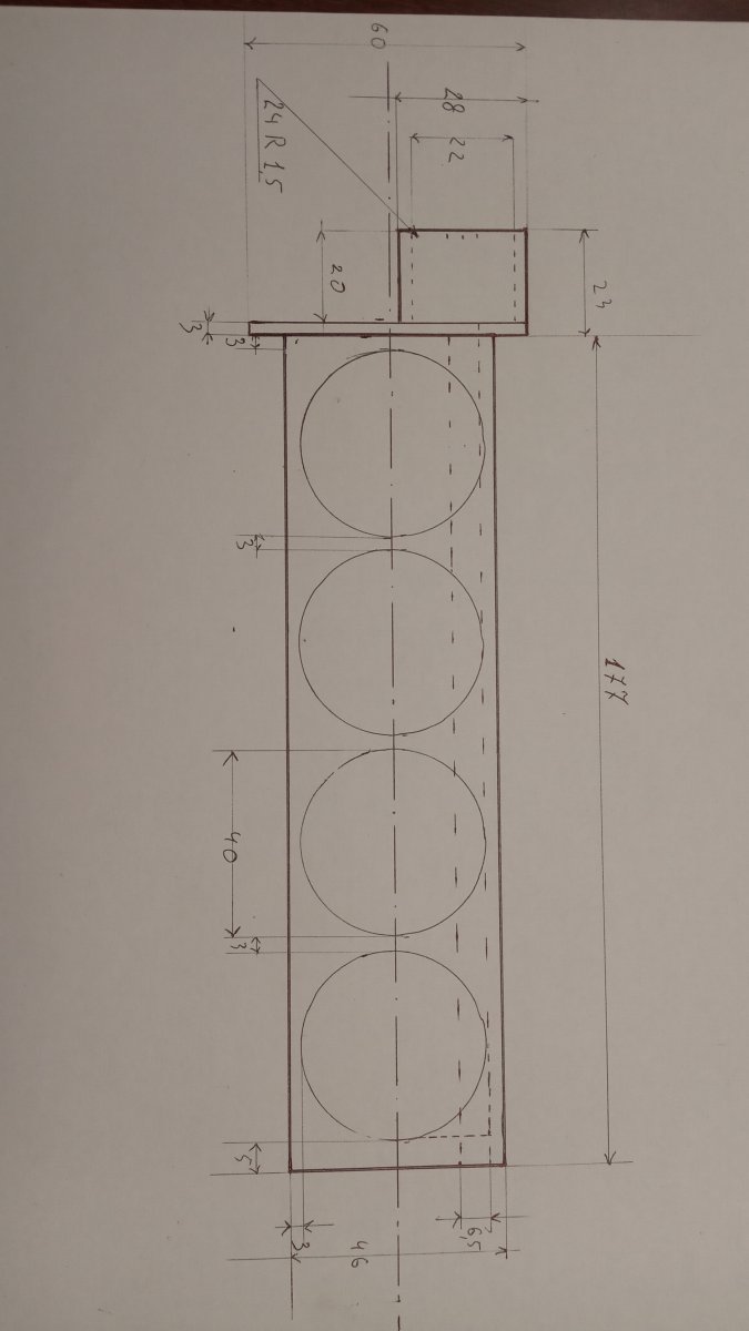

    Каменское

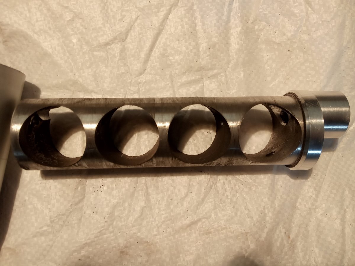

    Парни ошиблись с поправкой и один получился почти симметричным (незначительный эксцентрик) . Звук на нем гораздо громче. Попробовали сделать потоньше, с поперечной сверловкой в 30мм уже и эксцентрик получился громким. Видимо, для создания в пбсе эффективного завихрения важен и этот фактор... Реально, обычную пятерку давит до звука немного громче малокалиберной винтовки. Вспышки тоже нет.

    Добавили еще одно поперечное отверстие и опробовали на "Тигре". Вполне хорошо давит раскат и громкость. Единственно, алюминиевый кожух после десятка хлопков свало выдувать. Пришлось ставить стальной. Толщина стенки от 1,2 до 1,5мм. Толще не нужно,только лишний вес. По возможности долью видео.

    При использовании с аксу необходимо ставить кожух из железа. Алюминий вжимает вовнутрь. Отчего такой эффект не понимаю.

    Не совсем понятно о чем речь ?

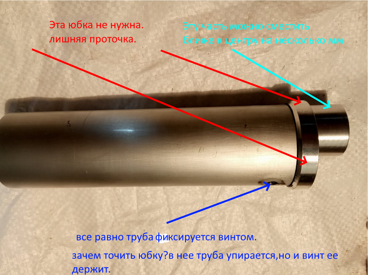

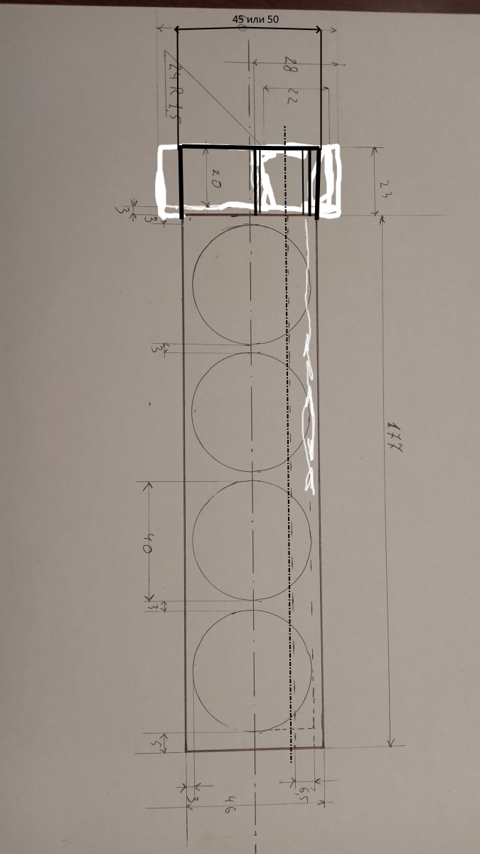

  10. gvv2309
    gvv2309 Oberstleutnant
    3.455
    Київ
    Зачем вы трахаетесь с эксцентриком?
    может просто нарезать резьбу и все.
    Выигрыш в весе минимален,а траха на много меньше.
    Zaur1981, Igor 21 та Олег Грабовский подобається це.
  11. gvv2309
    3.455
    Київ
    вот еще лишний трах и лишние деньги.
    Дело в том что зксцентрическую форму делают для того.что бы прибор не закрывал мушку!
    Если у вас мушка высокая то можно отказаться от эксцентрика и сделать отверстие по центру.
    Ну если очень хочется то можете сделать эксцентрично.
    Только сместить отверстие на несколько мм.
    И вы отказываетесь от кругляка диаметром 60 мм который стоит 2357 грн\метр
    ипокупаете кругляк на 45 или 50 мм который стоит 1326грн\метр или 1636 грн \метр.
    вот такие рекомендации.

  13. kukolnikgan
    kukolnikgan Stabsfeldwebel
    18
    37
    556
    Каменское
    Камрад, Вы были бы абсолютно правы, будь это глушитель расширительного типа. Тогда вообще не нужно заморачиваться ни с эксцентриком ни со сверловкой. Лепестки как на ПБС 1 и все дела. А это глушитель вихревого типа. Я не умничаю. Просто не знаю как его уже проще назвать. В нём глушение происходит за счёт завихрения потока пороховых газов. А чтобы это самое завихрение происходило, газы должны поступать в круглую камеру под определённым углом. Потому и эксцентрик. На глушителе для стечкина совсем другой принцип используется. По правде говоря, я просто слегка адаптировал схему под использование с автоматом. Основы этой системы заложил ещё в 1902 году Хайрам Перси Максим,а красиво развил идею наш камрад с форума pa3pe3.

    Идеально вихревая схема реализована другим нашим камрадом с форума н мастер.https://guns.allzip.org/topic/204/2329279.html Но в его исполнении вихрь образуется не в отдельных поперечных камерах а вдоль корпуса. Но у него глушитель гораздо сложнее в исполнении и врядли подобное получится исполнить в условиях простой мастерской и неквалифицированными работниками.

  15. gvv2309
    3.455
    Київ
    Так я не против эксцентрического расположения отверстий для пули.
    Все что я писал можно сместить отверстия на несколько мм и все.
    Ваша схема остается,все что надо завихряется,а конструкция упрощается и удешевляеся и становится более технологичной.
    Олег Грабовский та kukolnikgan подобається це.

  17. gvv2309
    3.455
    Київ
    Вы сказали у вас проблемы с алюминиевой трубой.
    Предлагаю вам посмотреть в сторону мебельной трубы.
    Ее навалом в интернете ,она стальная,толщина стенки 0,6-1 мм.
    Не надо трахаться и протачивать,только нарезать.
    Цена указана за 3 метра,при вашей длинне она будет стоить 20-30 грн.
    Вам только диаметр самого глушителя под нее подогнать.
    Но это не должно быть сложно.
    Не смотрите что продавец ы Харькове,ее можно найти в других местах.
    Я вам просто для примера показал.

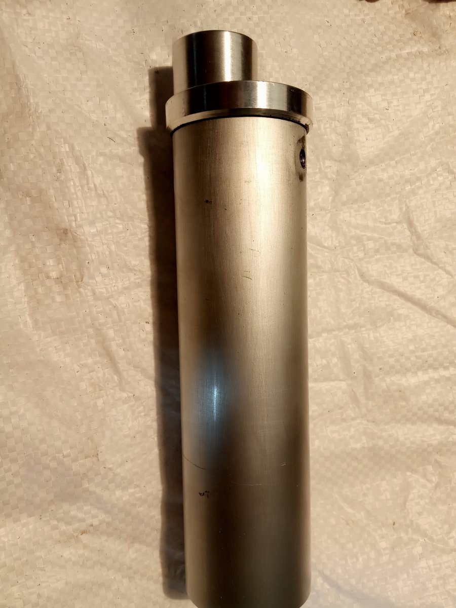

  18. kukolnikgan
    18
    37
    556
    Каменское
    "юбка" нужна. Делали без неё- газы прорываются в сторону стрелка.Незначительно но неудобно

  19. kukolnikgan
    18
    37
    556
    Каменское
    Вашу идею уже используем, договорились на складе напрямую и дешевле чем в магазинах

  20. gvv2309
    3.455
    Київ
    не согласен.
    А через 117 мм газы и так прорываются в сторону стрелка.
    Ну если хотите сделайте ее 1 мм ,не точите такие запасы.

    Чем короче ствол,тем больше давление газов на срезе ствола,потому и такой эффект.

    Аксу удивил. Настолько сильный поток что
    Разобрались

    За счёт мощного потока создаётся сильный вихрь и захват воздуха.Обратная компрессия и деформация корпуса.
