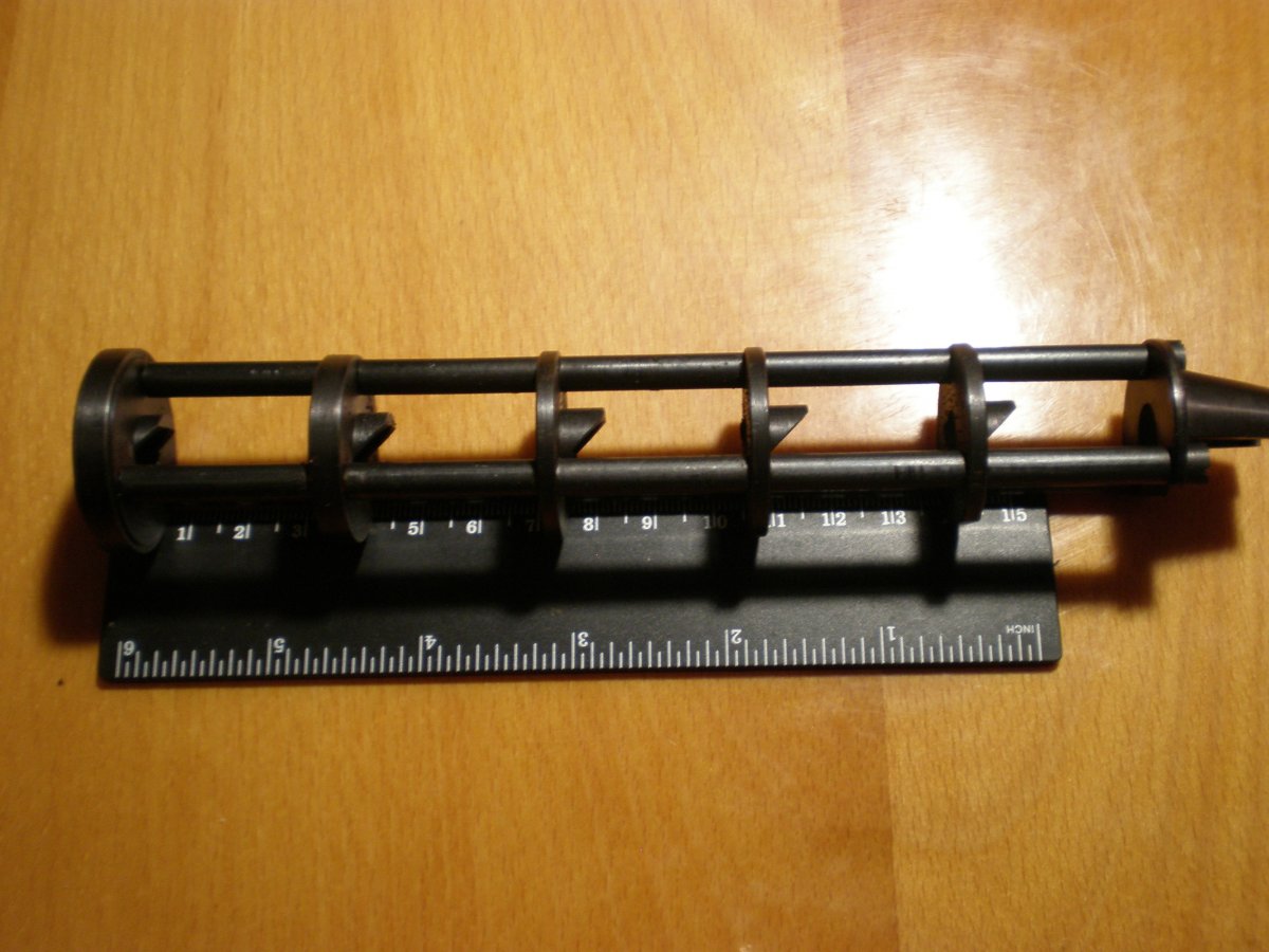

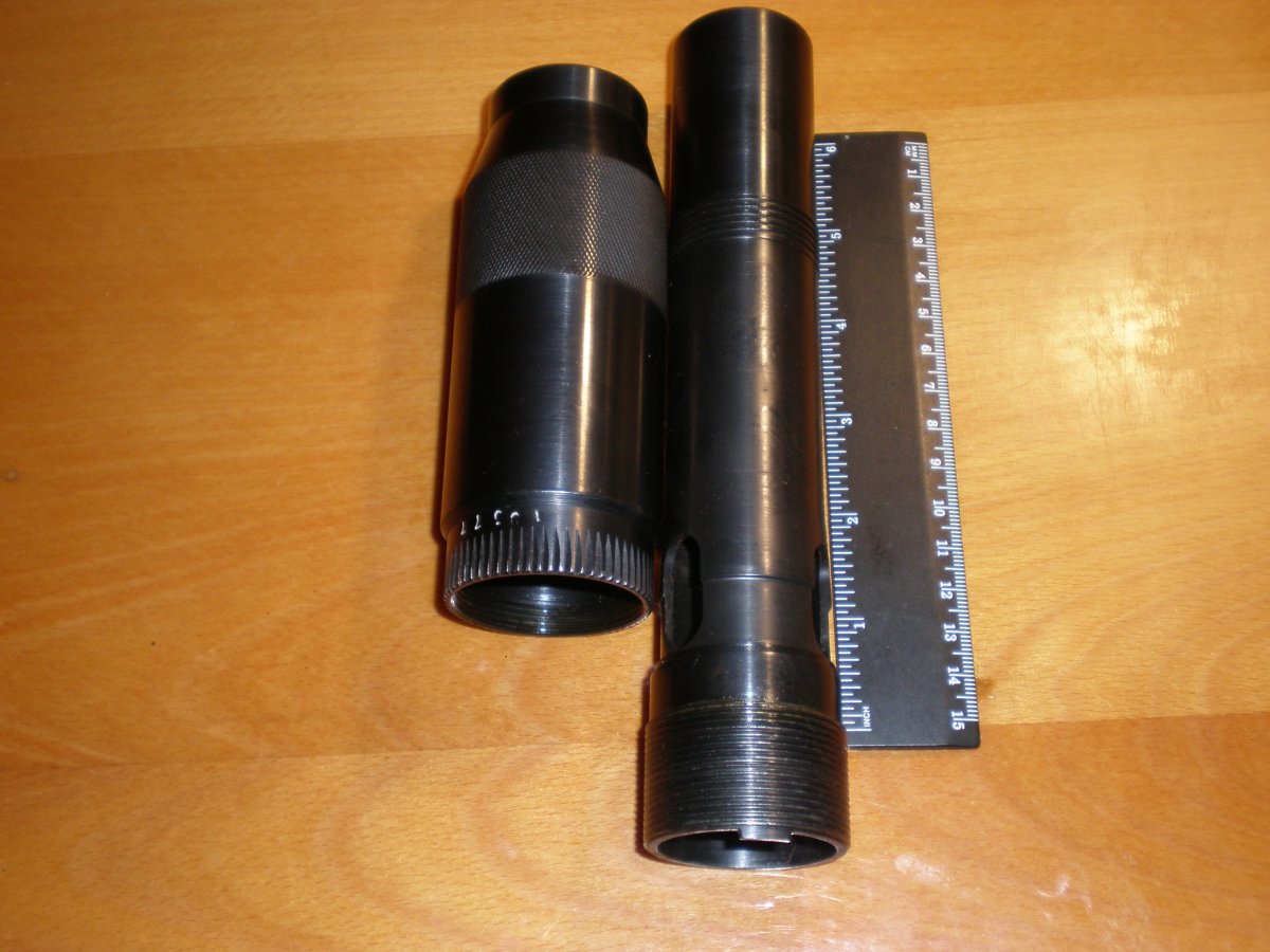

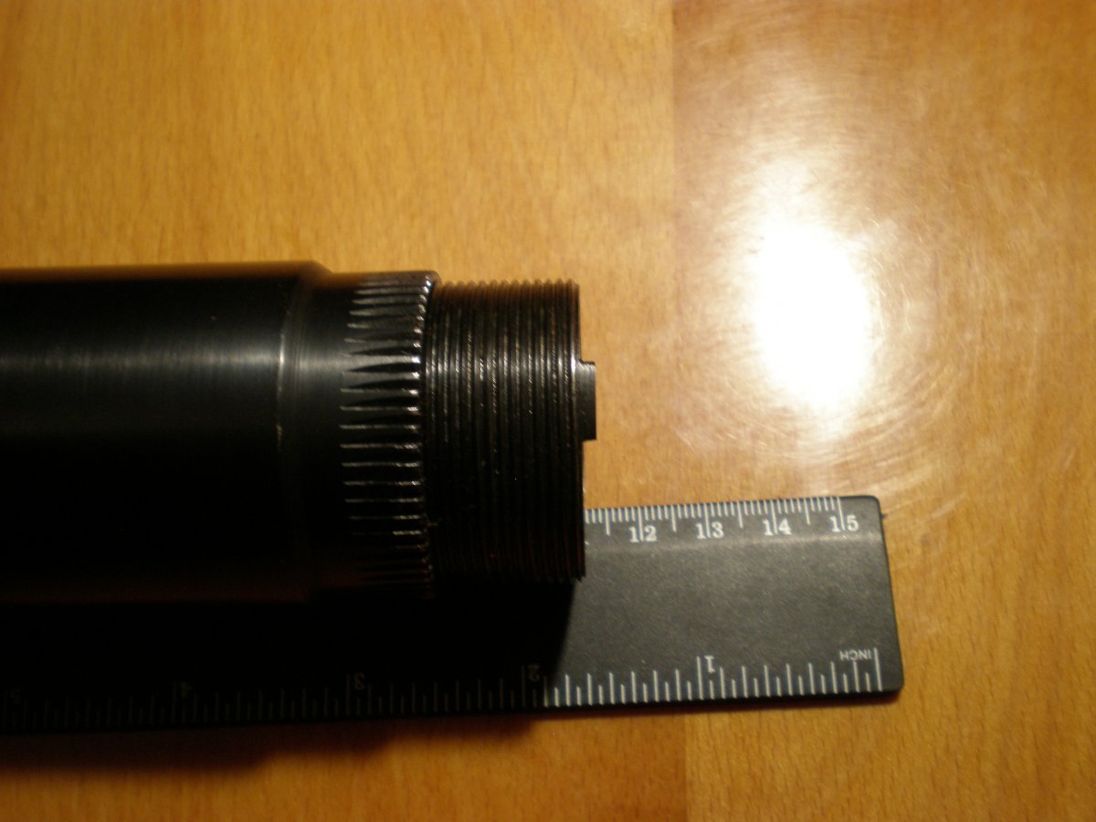

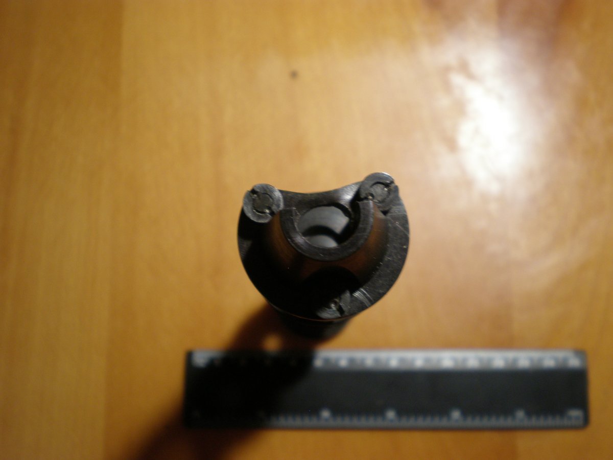

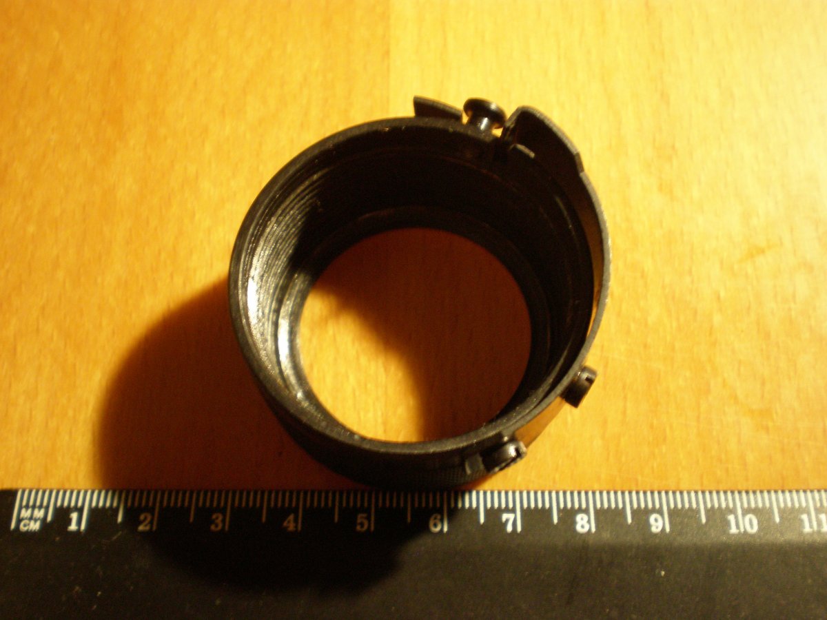

  10. Иван Скрипник
    Иван Скрипник Stabsfeldwebel
    35
    1.930
    Планета Земля

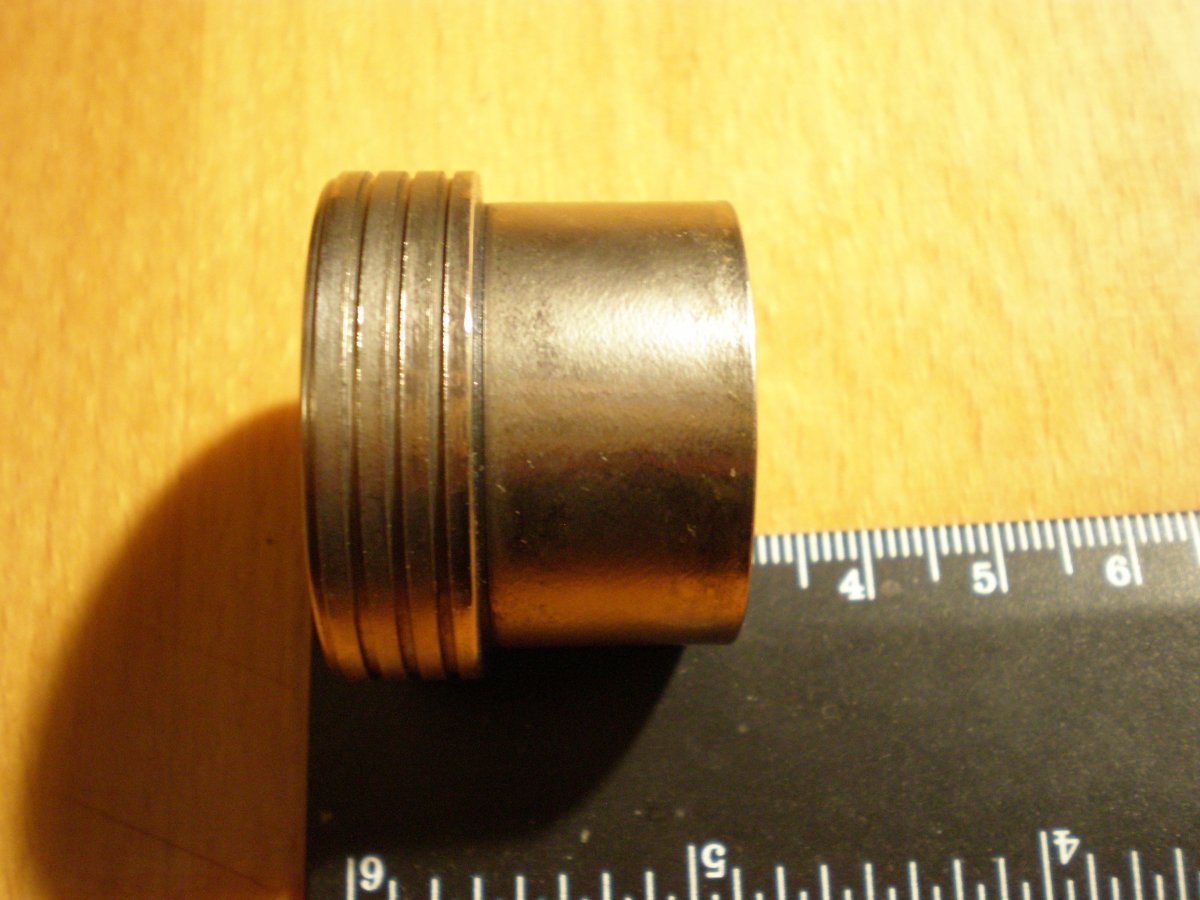

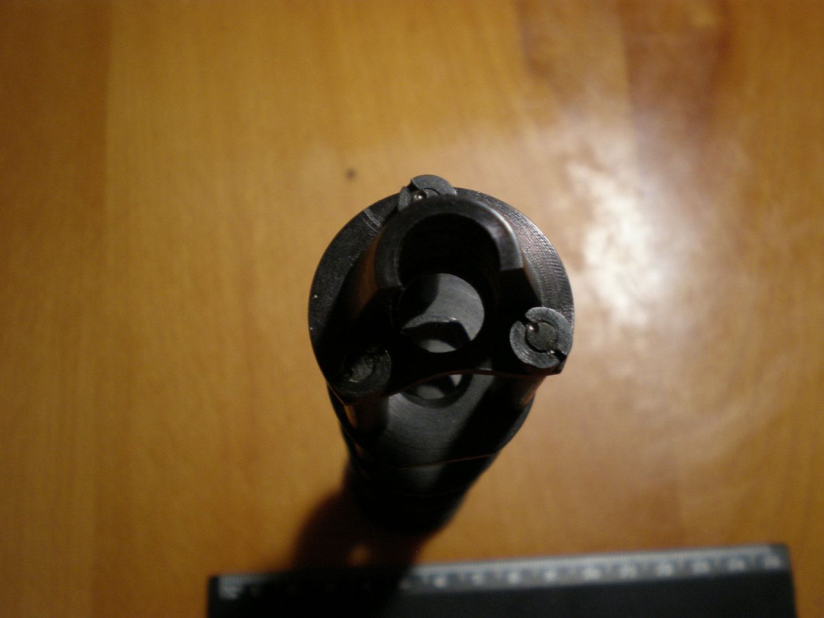

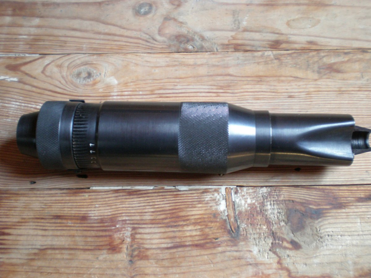

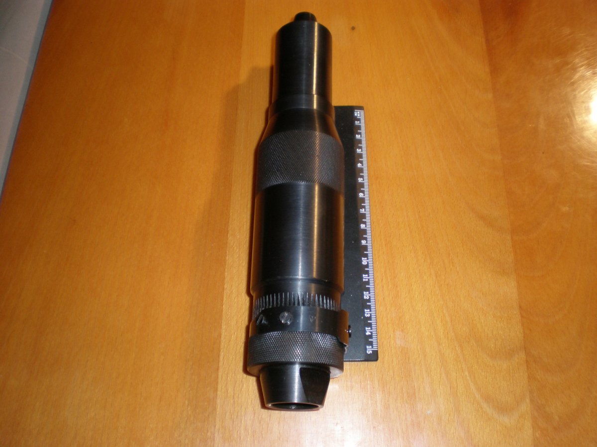

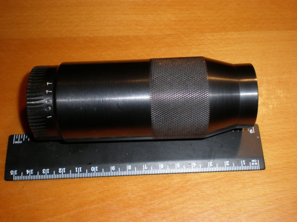

    Фотограф я так себе,"до упора" разобрать не смог - не знаю,как разбирается этот двойной корпус,что б было,как в ссылке выше,но в принципе,думаю,уже можно начинать сыпать соль на рану:

  12. Vessa
    Vessa Stabsgefreiter
    102
    Марс

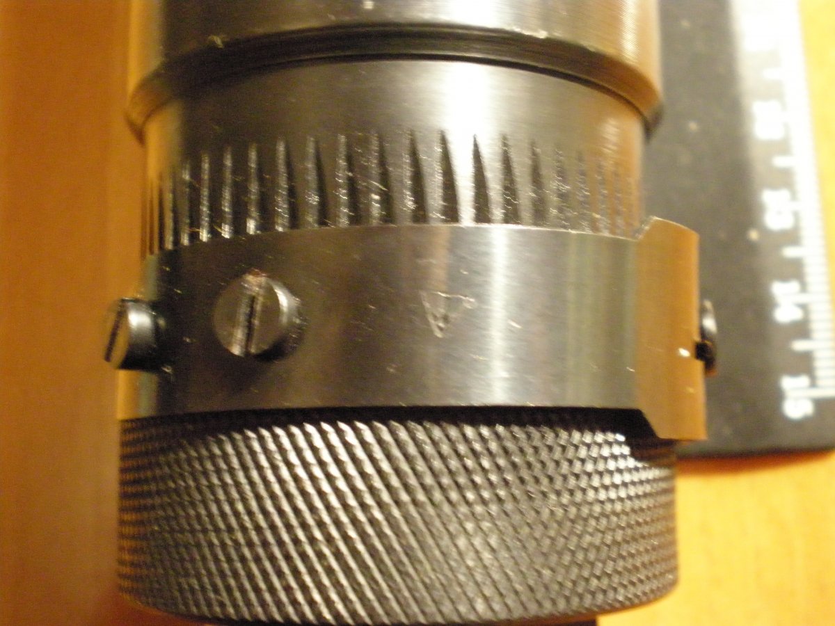

    Просьба радиатор крупно
    Иван Скрипник подобається це.

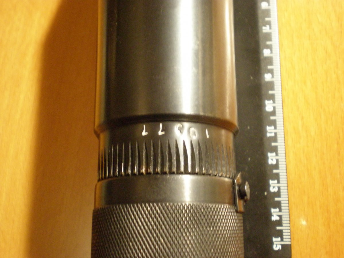

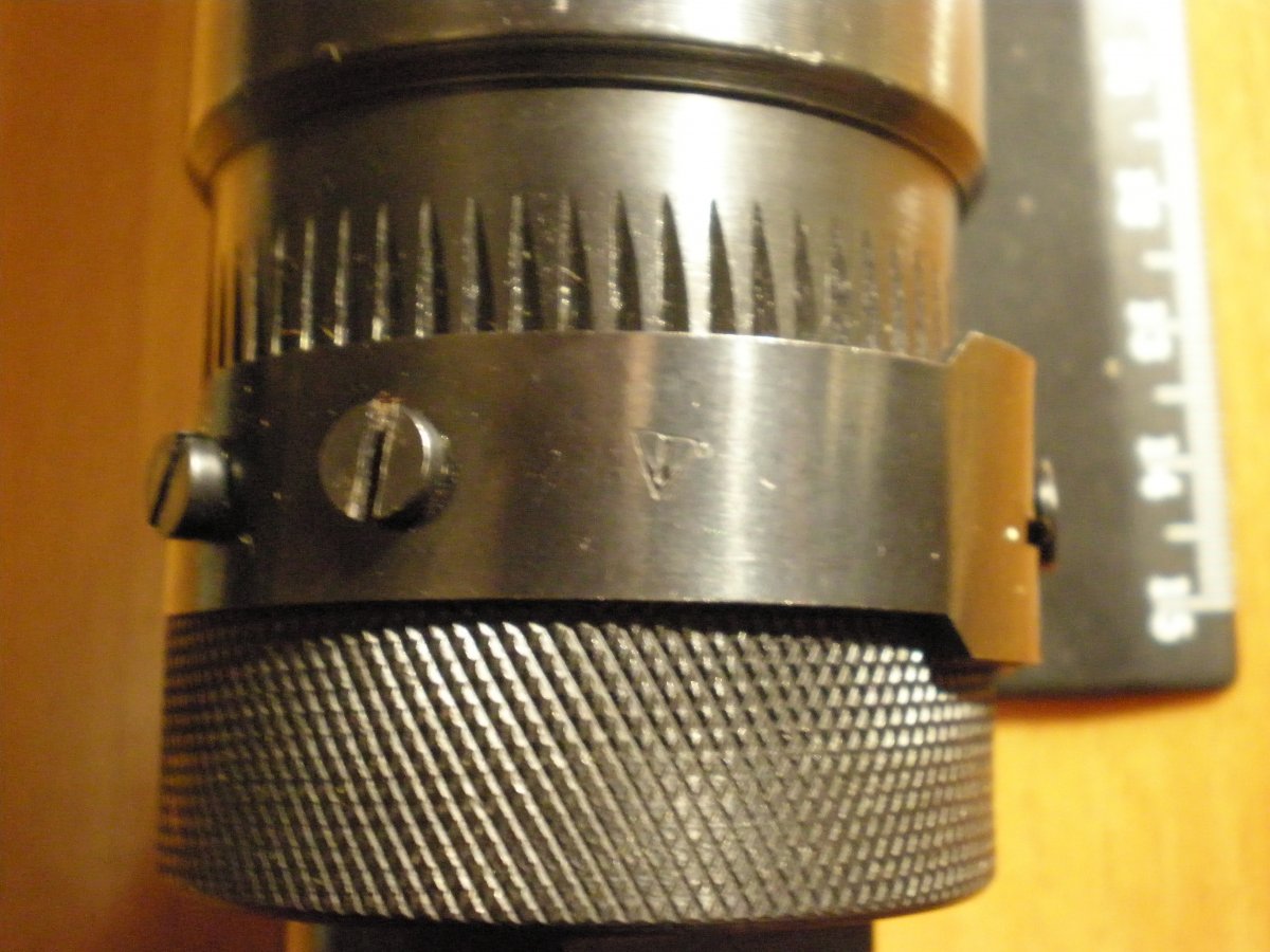

  13. Vessa
    102
    Марс
    Иван Скрипник та Олег Грабовский подобається це.
  14. Vessa
    102
    Марс
    Нет не одного клейма, в то время когда их изготавливали такого не могло быть, корпус отличается от оригинального местом нанесения насечек, считаю предмет не оригинален

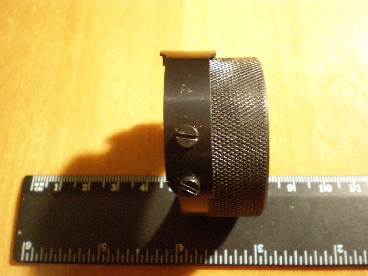

  15. Иван Скрипник
    35
    1.930
    Планета Земля
    Эта деталь называется "сепаратор",Камрад)
    А выяснением оригинальности или наоборот мы тут и занимаемся,я ничего не утверждаю,хотелось бы заслушать мнение как можно большего числа Камрадов.
    И да,как же клеймо в виде стрелы в треугольнике на трещётке? Липа?
    С ув.

  16. Вуди87
    Вуди87 Leutnant
    1.560
    Як на мене то дуже гарна копія!
    Працювати буде не гірше за оригінал!
    Клейм має бути десь біля 5 і не на листочку фіксації!!
    Має бути трикутник з стрілою, буква "н" в ромбіку, різні циферки самі по собі, перечеркнутий квадратик, усього більше непам'ятаю, номер зазвичай на сипараторі теж присутній!!
    Вдалих продаж!!

  19. - КАПРАЛ -
    - КАПРАЛ - Leutnant
    44
    118
    2.721
    Подразумевалось , что одна труба вкручена в другую .
    Просто усилие четок приложть ...

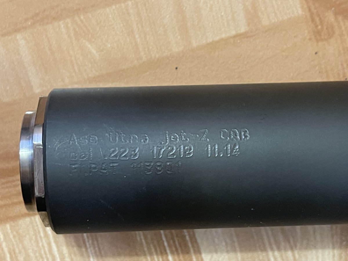

  21. User-
    User- Oberfeldwebel
    146
    341
    739
    Давным давно я искал оптимальный прибор для аксу, лет 10 назад я перепробовал все буквально , в том числе и канарейку.
    Из за того, что каким то образом она расскрутилась во время авт стрельбы, были поврежденны 3-4 перегородки, прибор вышел из строя, к тому же он сильно тяжелый и габаритный мне показался, особого снижения звука я не услышал , так как сверзвук был.
    В итоге, я остановился на финском jet-Z CQB .223, прибор показал самый тихий звук при минимальных габаритах, прибор просто неубиваемый, выдерживал больше сотни непрерывных выстрелов в авт режиме, в общем я пришел к мнению, что это золотая середина, так же оставил себе титановый от Нмастера, вес 280 грамм под .223, звук глушит лучше, самый тихий из всех что слышал, но он больше для охоты, легкий, тихий, можно не чистить годами, но ,для авт непригодный и дорогой.
    Касательно канарейки выше, мое мнение копия снятая с моего прибора, сделана очень похоже, но мех обработка не та.

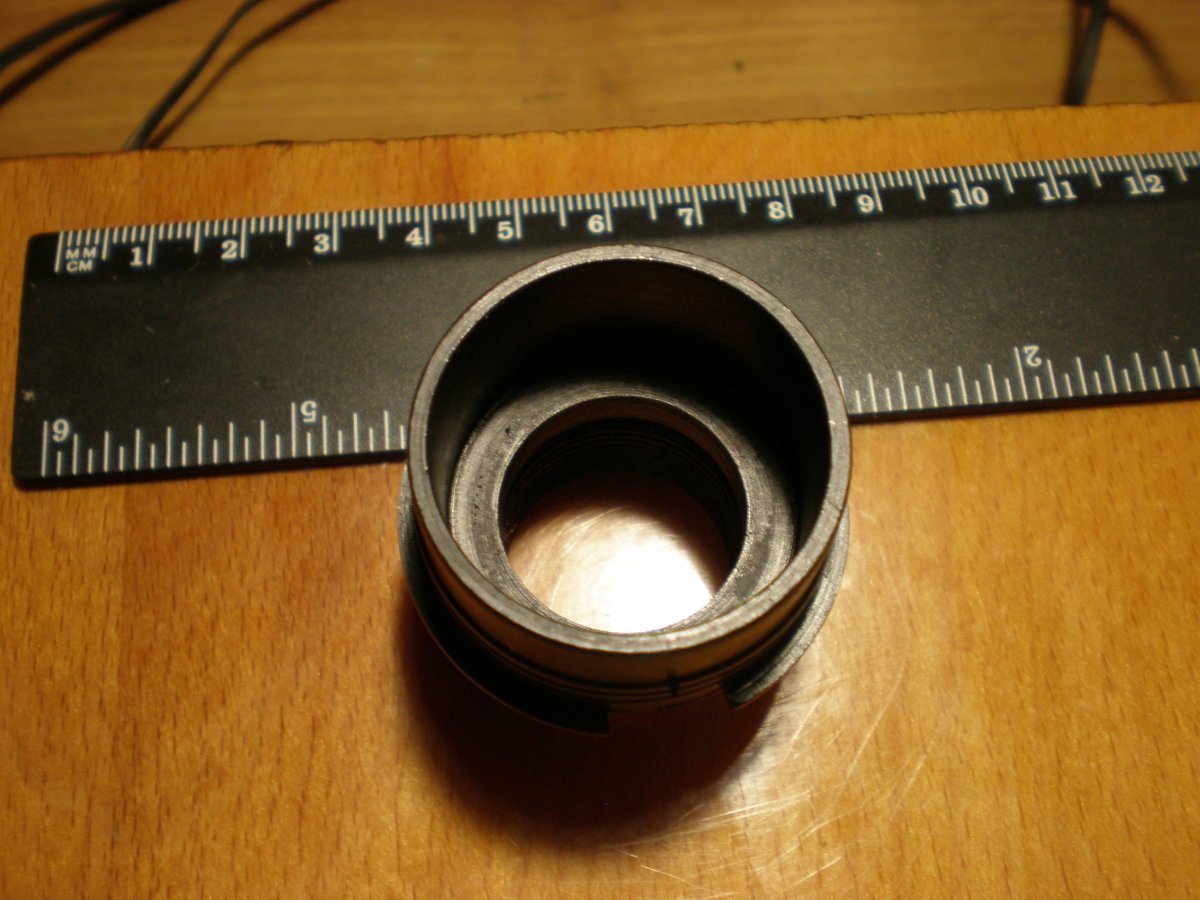

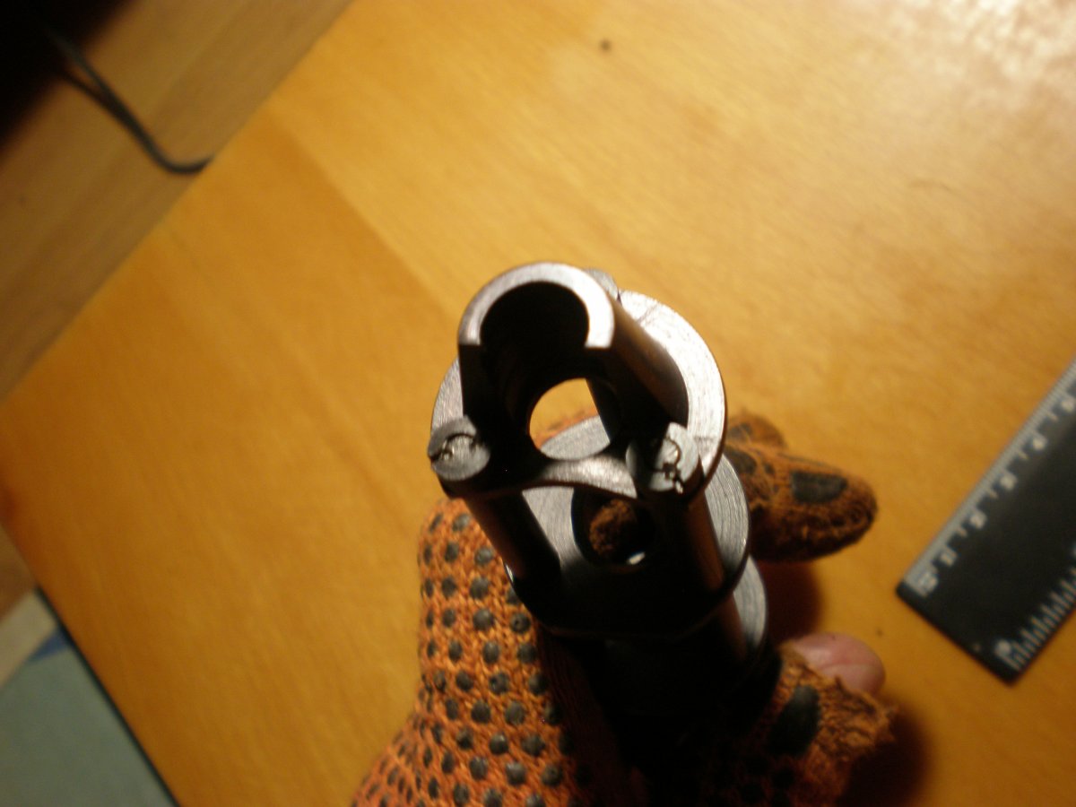

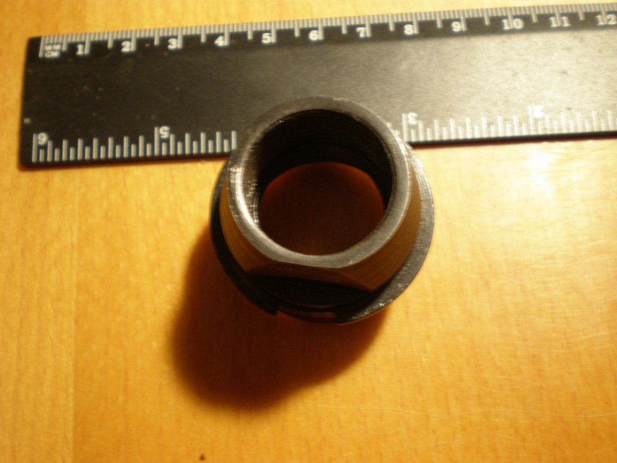

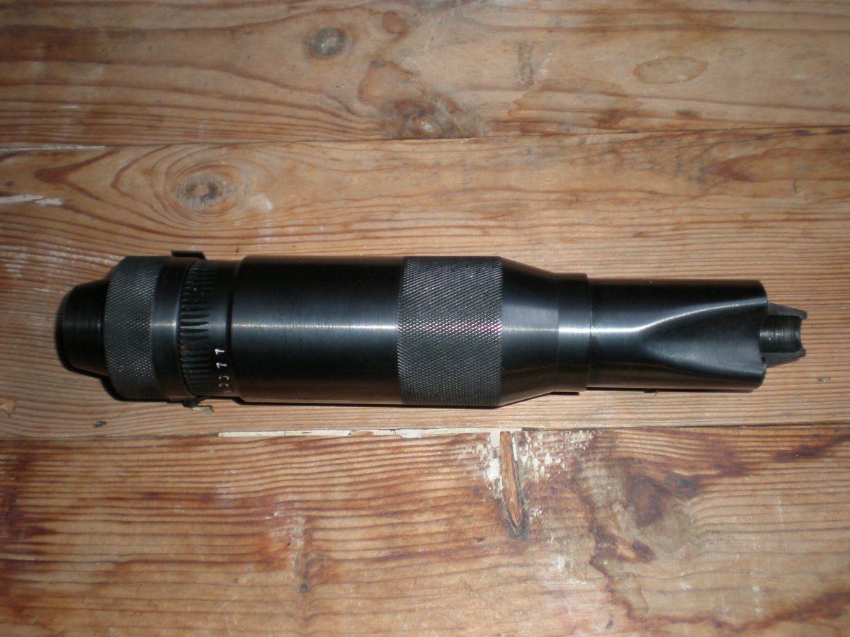

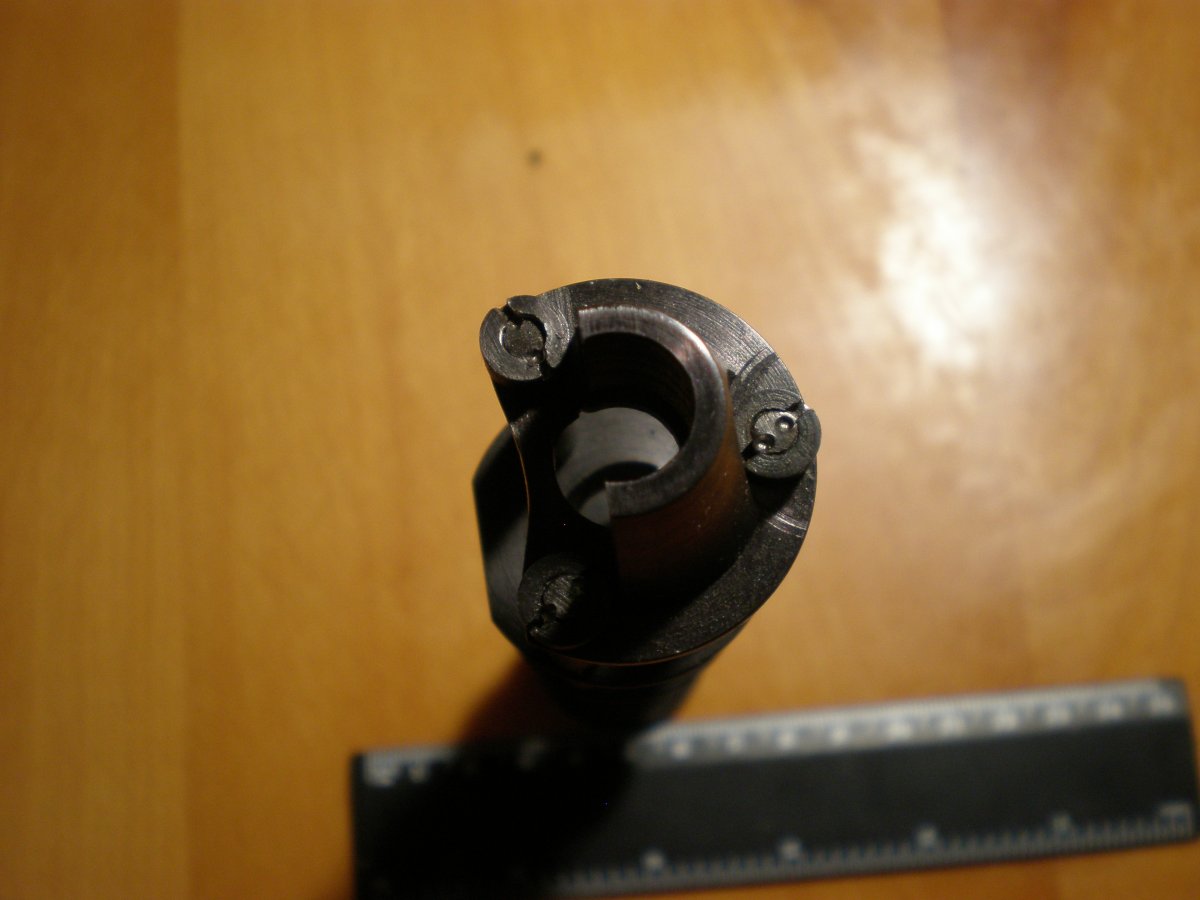

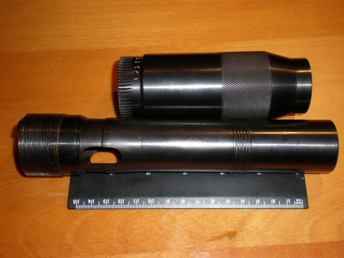

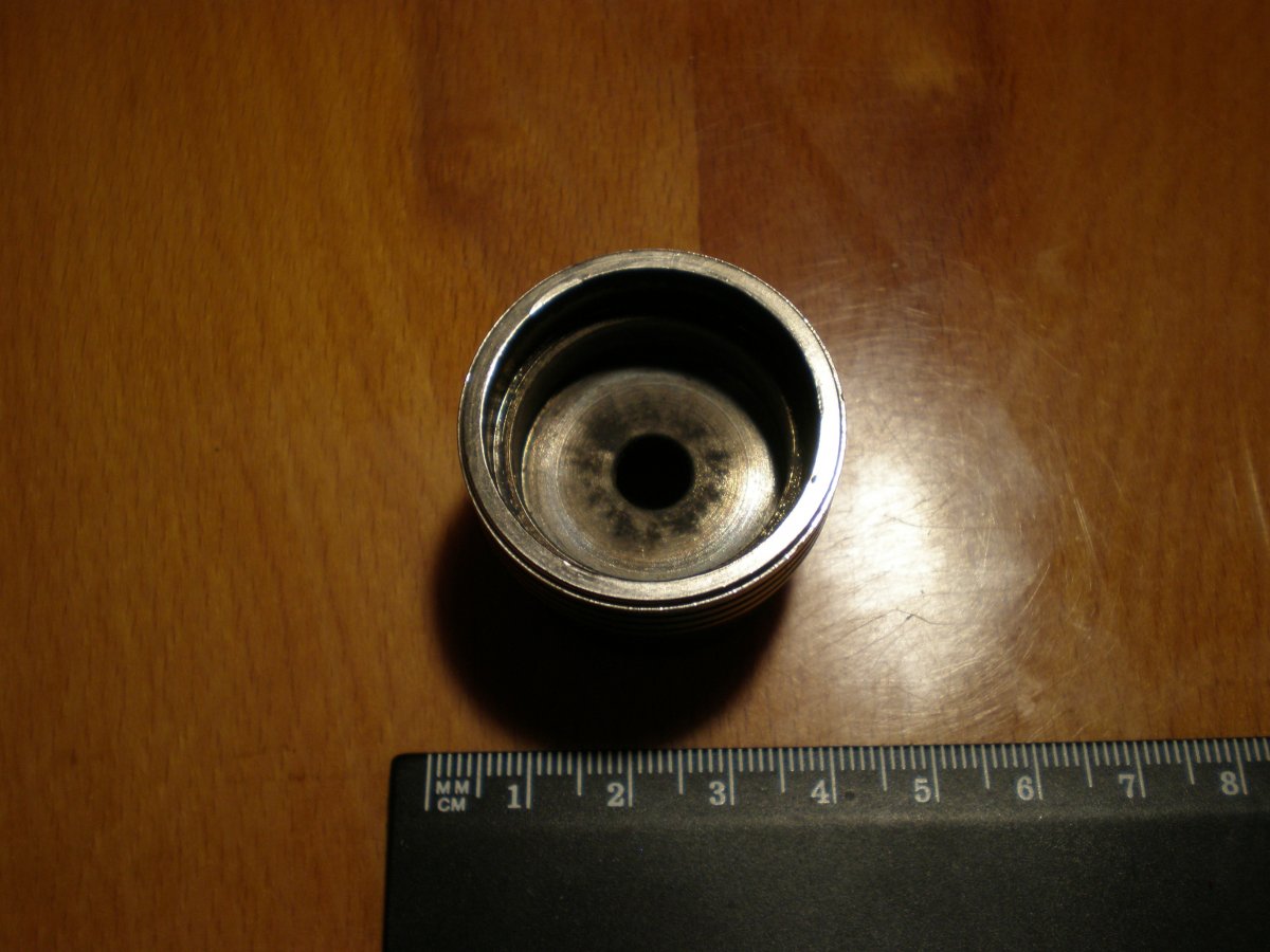

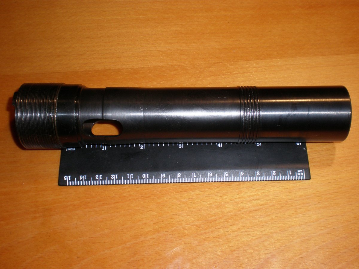

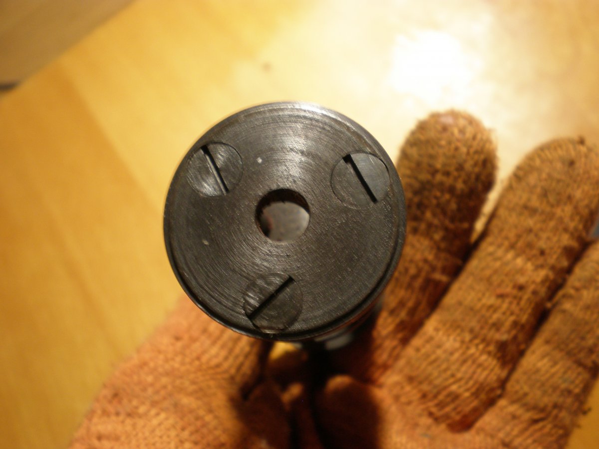

  22. Иван Скрипник
    35
    1.930
    Планета Земля

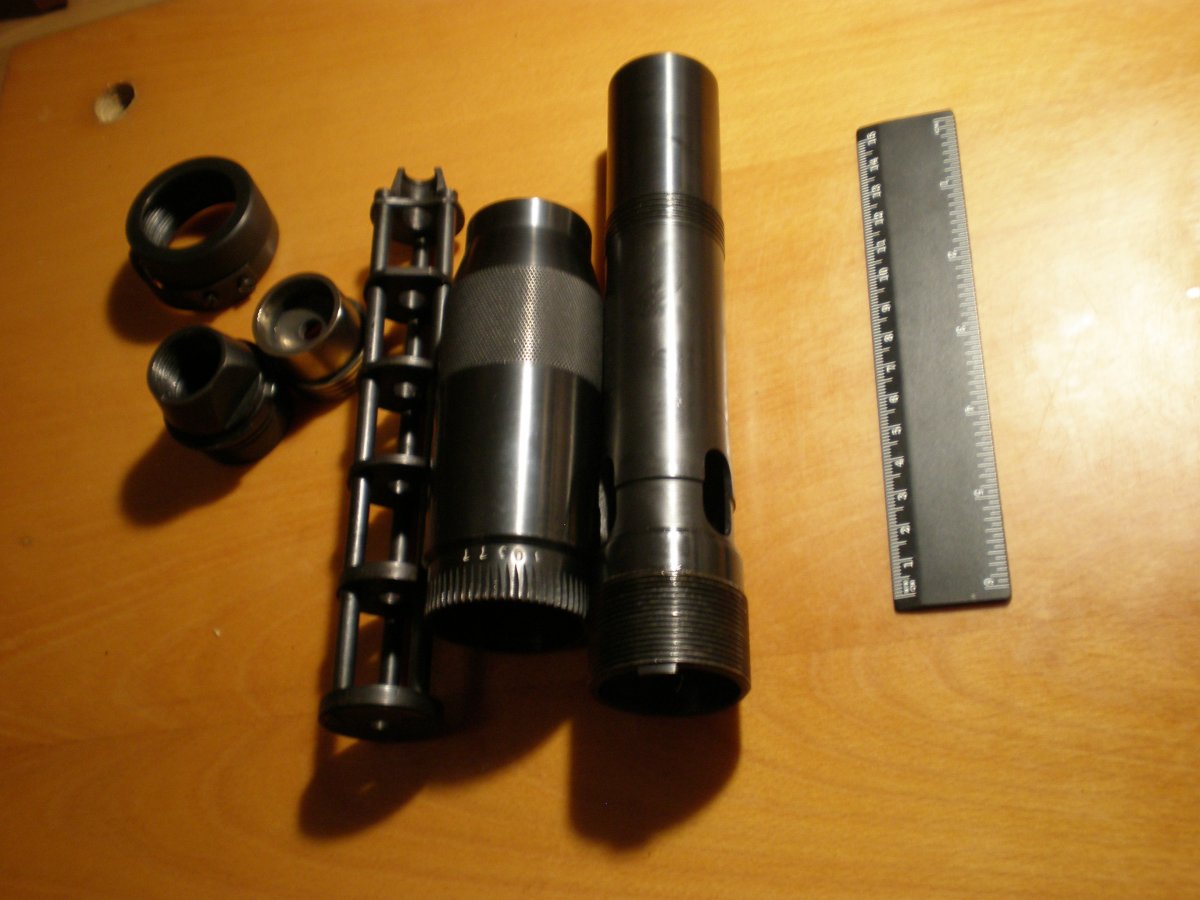

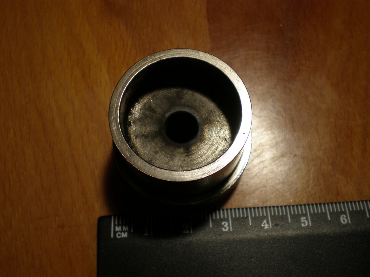

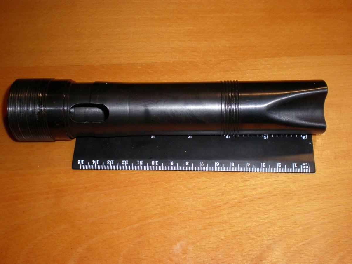

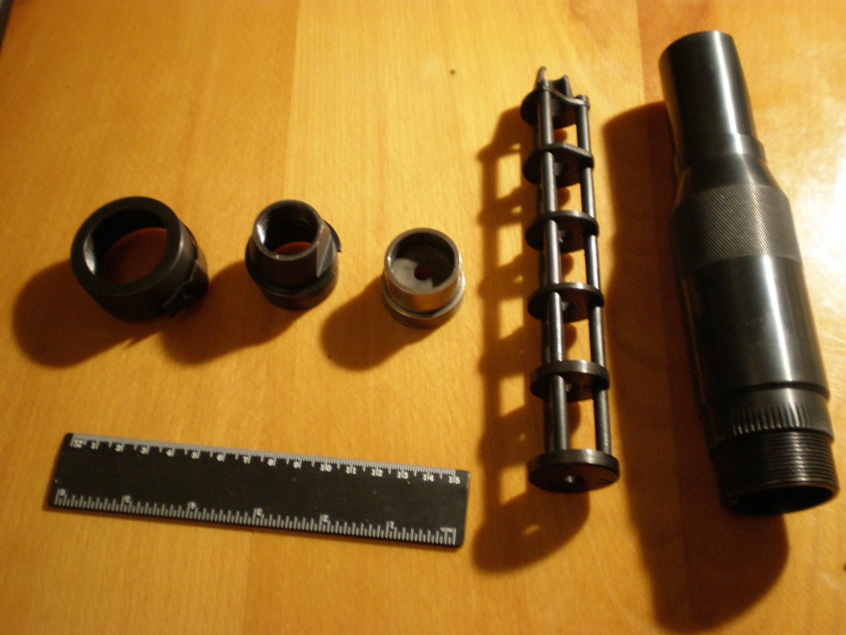

    Так,друзья-однополчане,доразобрал я-таки глушитель,спешите видеть. Как по мне,так не всё так однозначно - уж очень аккуратная работа,ну не похоже это на гаражное творчество,впрочем,судите сами.
    Большое спасибо Камраду aXa за ссыль и помощь в разборке.
    С ув.
