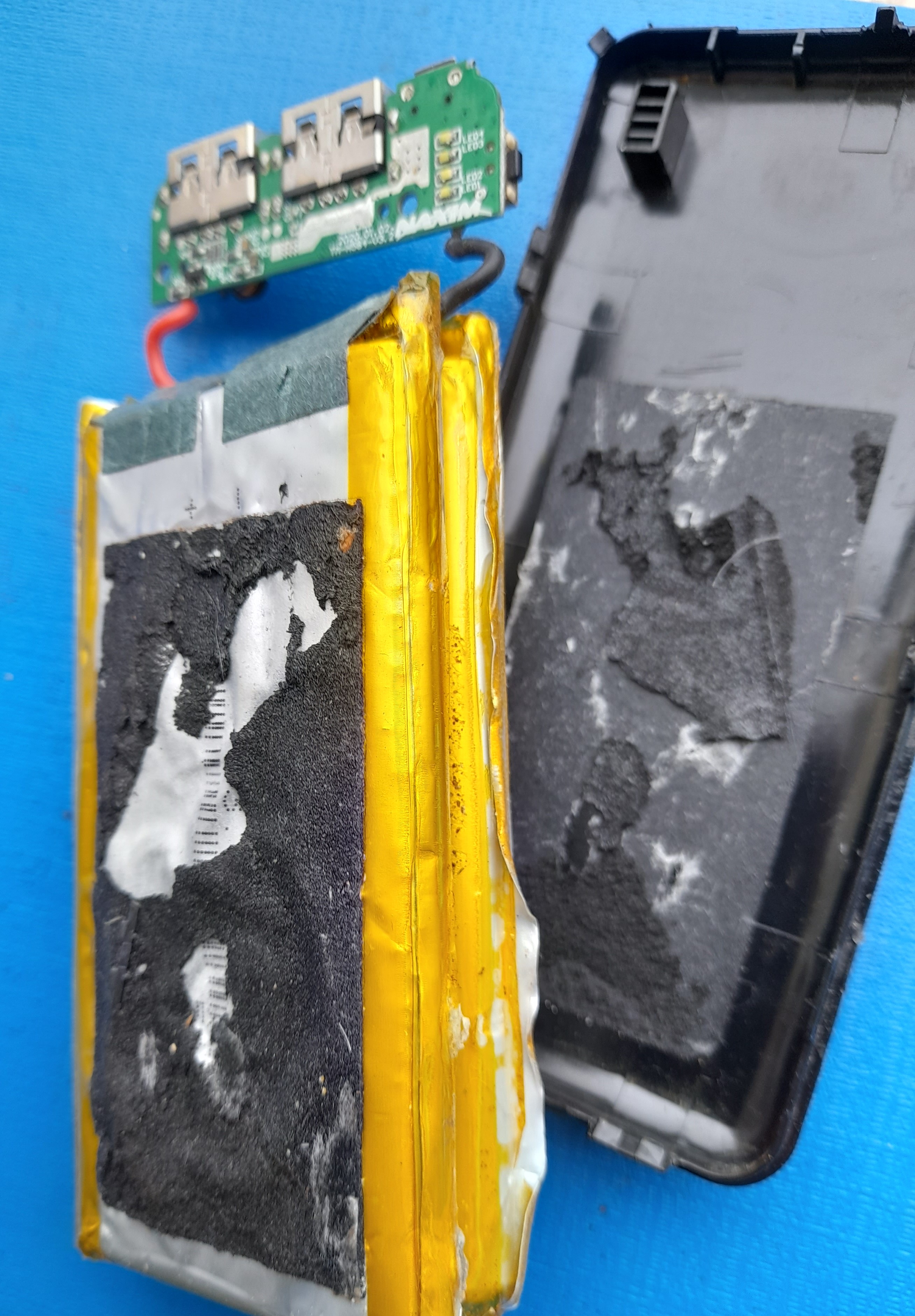

    Вітаю. Ось колись купив, два рази зарядив його і витратив заряд на поповнення свого "Апекса", а потім він перестав заряджатись. Заряджав телефонною зарядкою і засвічується світлодіодик, а коли набирається, то засвічуються поступово ще три світлодіоди. Зараз світиться тільки один і всьо. Мені сказали, що пересохли конденсатори. Це вже що, йому хана? Чи ще можна якось реанімувати? Дякую за пораду.

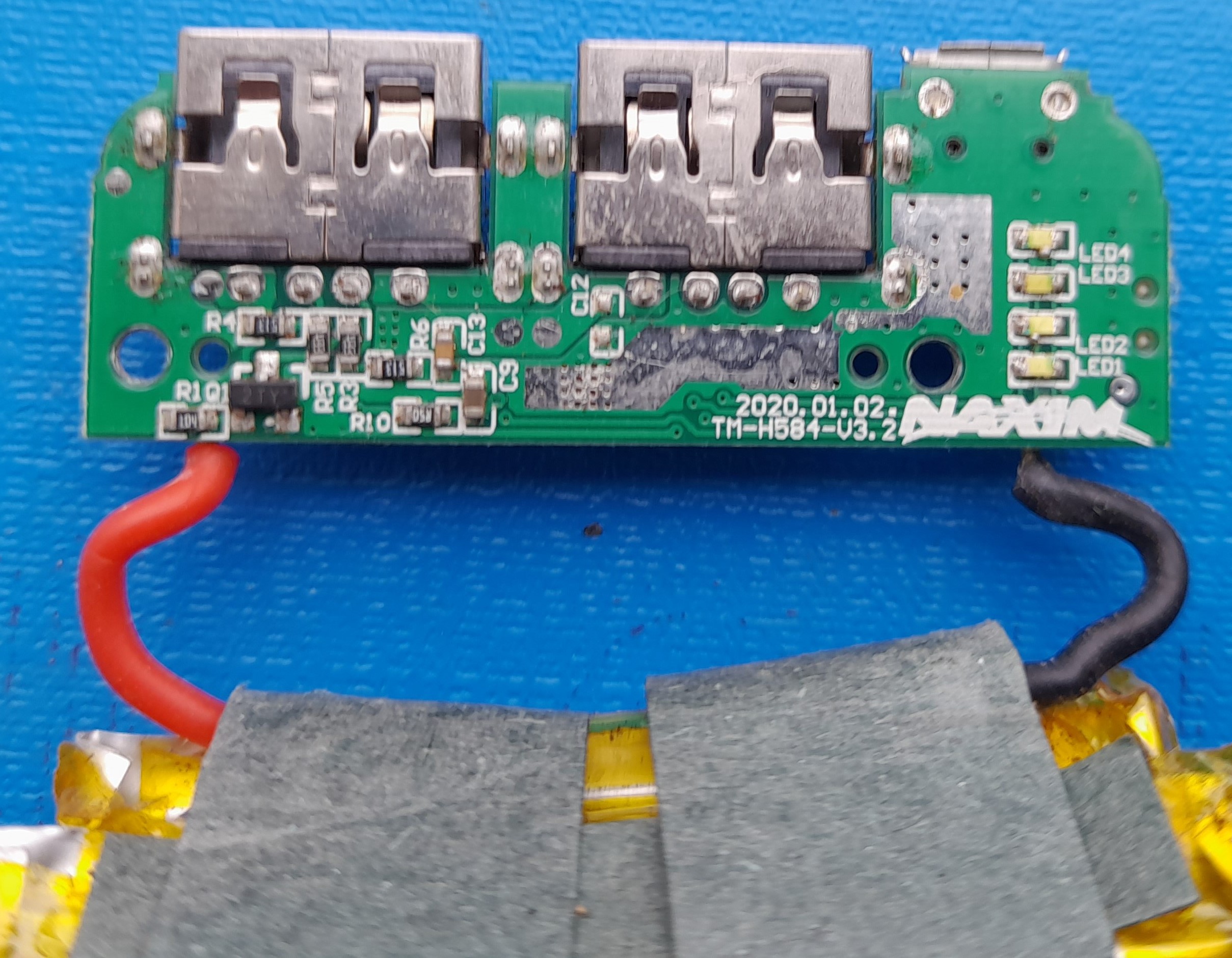

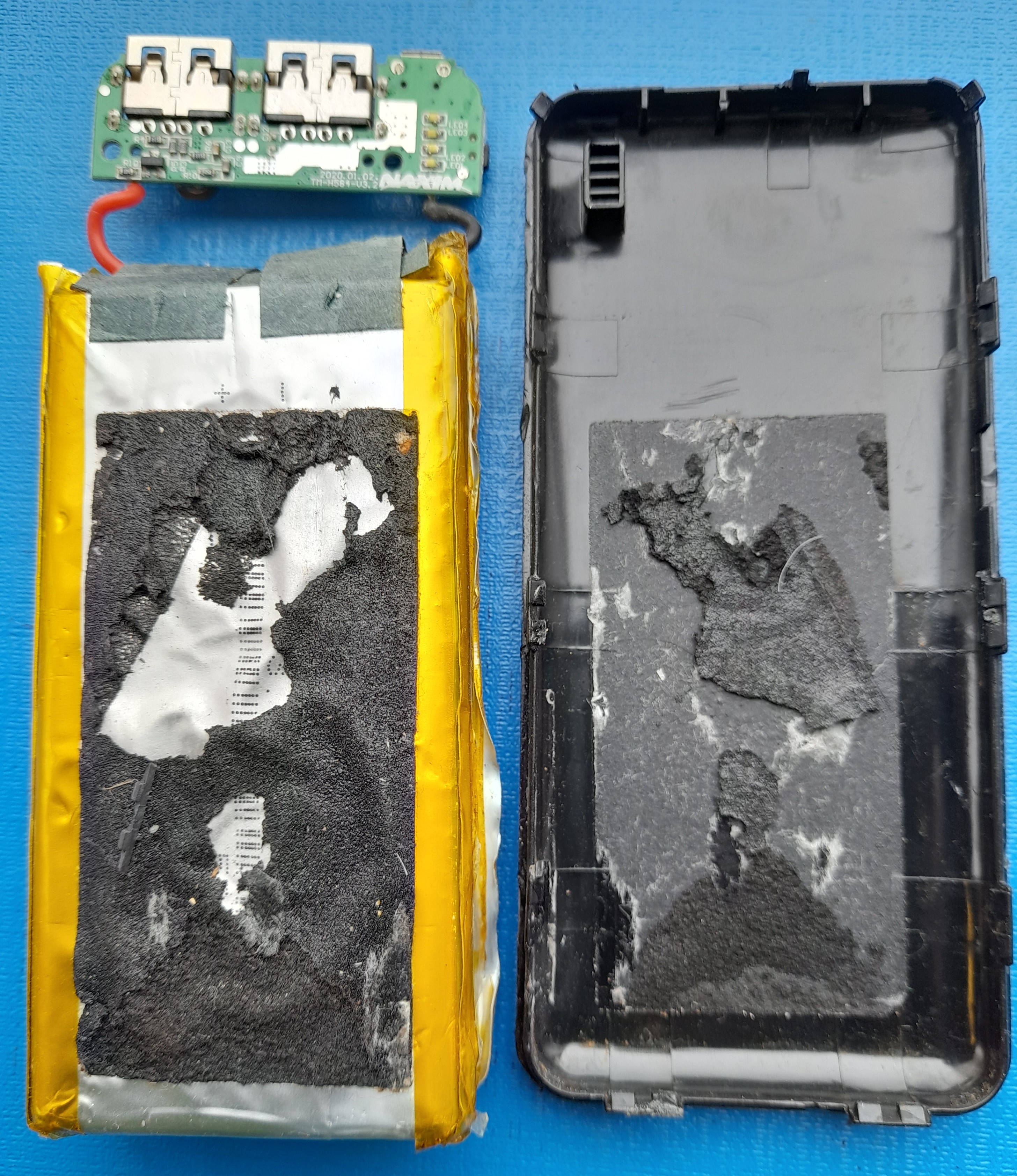

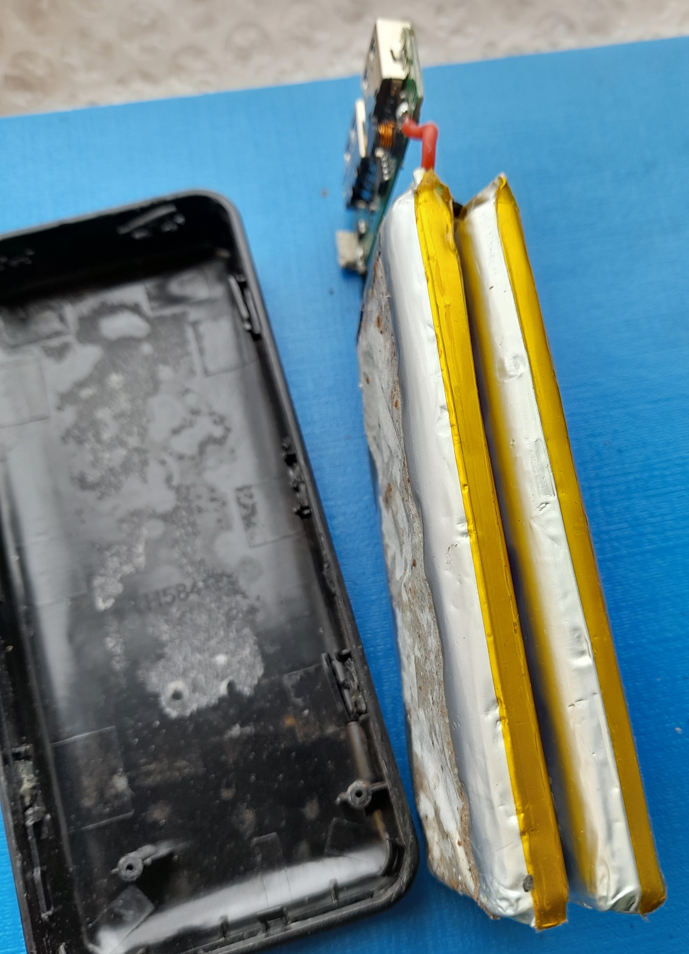

    нема там чому пересихати, сохнуть електроліти яких там в помині нема, там не гідні самі акуми, десь з телефонів акуми діставати і мутити павер на цій платі заряду якщо вона робоча. Якщо не маєш юсб тестера і паяльника з прямими руками то викинь в смітник, купи десятку бажано з круглими акумами і не парся, зараз десятка коштує не дорого. Робочу плату заряду можна на будь що притулити, навіть на кілька 18650 в якийсь корпус але плату треба перевірити тестером перед тим як витрачатись на акуми. Це хлам.

    Я цьогоріч також узяв новий недорогий павербанк у Розетці, два рази зарядив і він заглючив(( Віддав на ремонт по гарантії, то після двох неділь повернули гроші. Видно, брак, таке буває.

    Китай він такий, у нас завал неякісними продуктами харчування та фальсифікатом, то казати за техніку. Наші продавці везуть найдешевше бо люди не мають грошей і просять дешево, китайці роблять дешево але не дивуйтесь що у акумах порожняк. Якого тільки хламу не навезли під енергокризу, везли вагонами аби продати дорого, тепер цілі склади залежів які вже не продаси, літій йде в нуль по вольтажу без підзаряду а продати хочеться. Розкачувати кожен літій з нуля ніхто не буде, тому цих залежалих браків тепер гора буде. Найкраще купити корпус павера з потрохами на алі, а акуми взяти якісні 18650 навіть з ноута самсунгівські чи з розборок тесли і скласти собі шикарний павер на 20000 у якому ще і банки можна з часом замінити бо вони на пружинах сидять.
