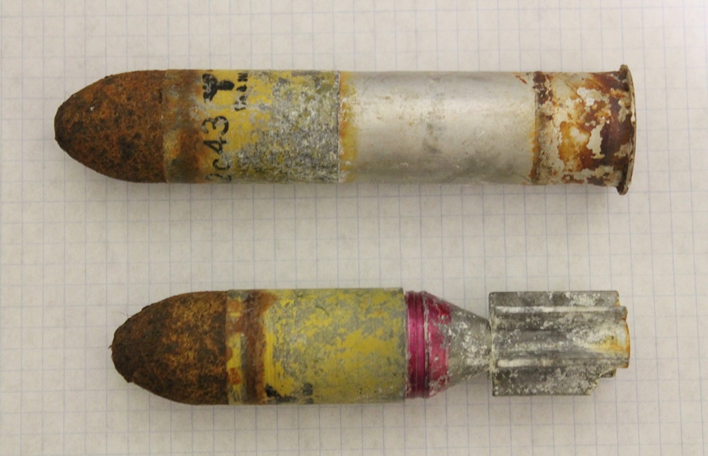

    Здравствуйте.
    Помогите определить предметы.
    То что они немецкие то видно по клеймам.
    Представляют ли опасность и есть ли ВВ внутри ? не в гильзе а допустим
    в нижнем уже без гильзы?
    Заранее благодарен за ответы.

    Это гранаты для немецкой ракетницы - ручки оторвёт в момент! Так что лучше утопите.

    Эх , мне бы их .. Уж я бы их праскрутил ..! )))
    У той гранаты , что без гильзы , ни в коем случае не вынимайте из хвостика предохранительный штифт (№22на схеме)..
    Без штифта , при падении , может сработать на раз-два !
    Там накольный детонатор живее всех живых !..
    Когда то я такую гранату разобрал , а КД налепил пластилином на стрелку от дартса , бросил и .... пожалел .. Блин ...
    Всю базу переполошил ...))))

    Спасибо ребята.
    Нашедший эту каку знакомый пообещал здать гранаты в МЧС пускай там разбираються с ними.

    Не вздумайте!!! Лучше сами утопите, тихонько. Нет, конечно, если Вам или другу нужен обыск, со всеми вытекающими, пожалуйста!
    Сугубо личное мнение + опыт, как проходит у нас в городе.
